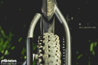

Seitlich ist massig Platz für den Reifen
#6 Seitlich ist massig Platz für den Reifen
