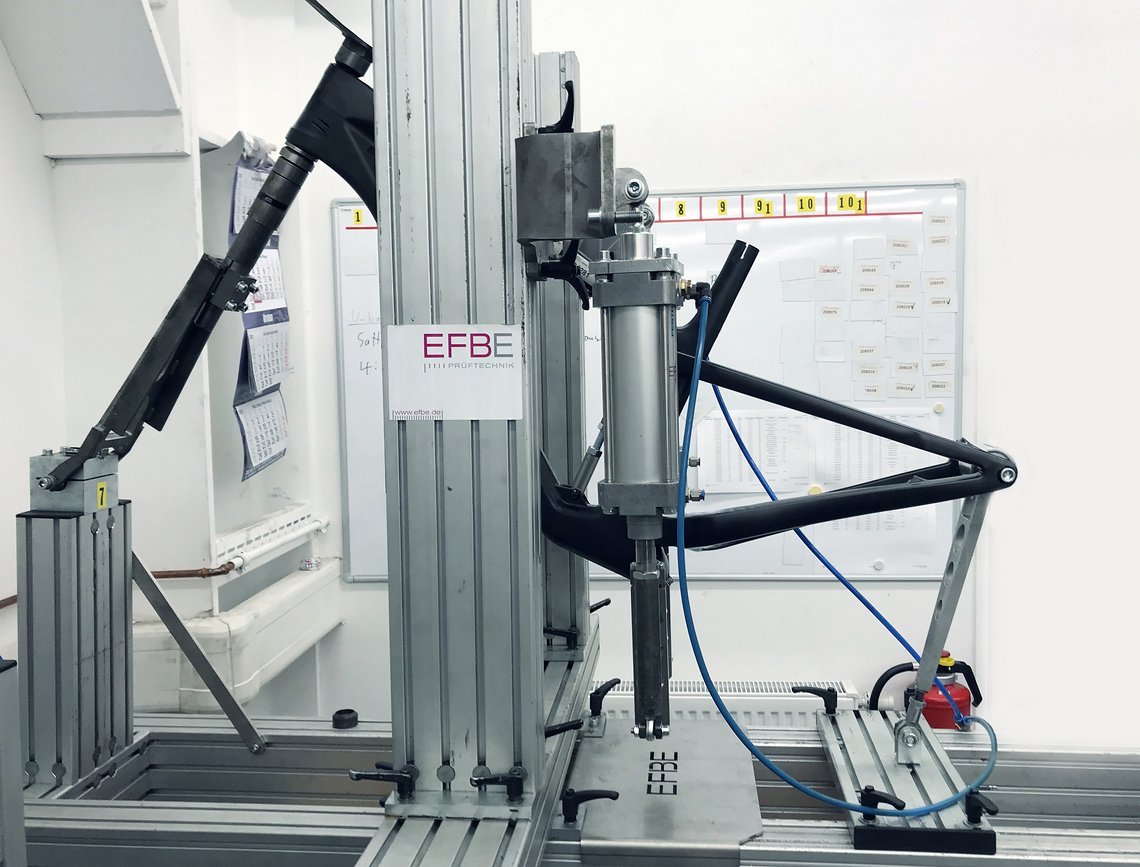

Überlastprüfung bei EFBE Prüftechnik während der Entwicklung des leichten Featherweight-Layups.
#2 Überlastprüfung bei EFBE Prüftechnik während der Entwicklung des leichten Featherweight-Layups. - Im Fokus stand hier der Vorderbau, so dass Hinterbauten wiederverwendet werden konnten.

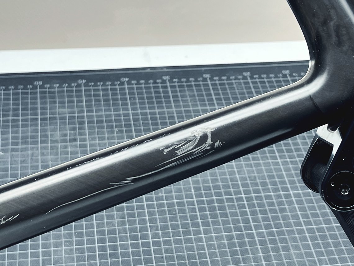

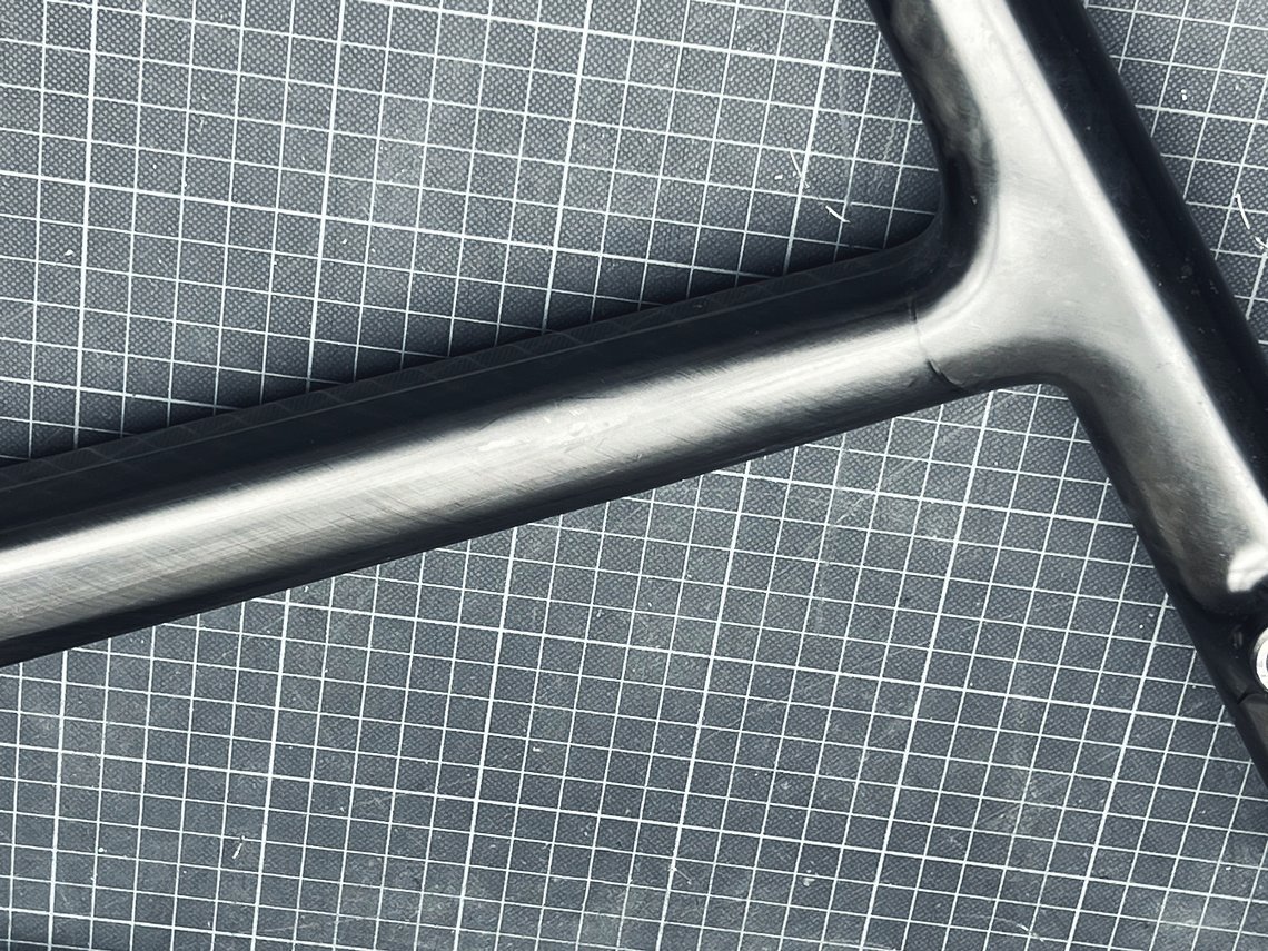

Schadensbild am Oberrohr durch einen Sturz.
#3 Schadensbild am Oberrohr durch einen Sturz. - Die oberste Materialschicht wurde teilweise abgerieben und innerhalb der obersten Materialschicht sind viele Kratzer entstanden.

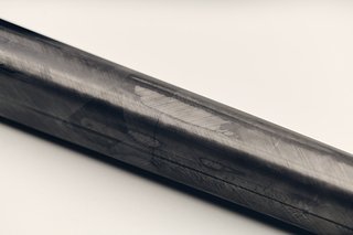

Die Originalkontur des Bauteils konnte wiederhergestellt werden.
#4 Die Originalkontur des Bauteils konnte wiederhergestellt werden. - Die tiefen Stellen der Beschädigung wurden ausgeschliffen. Neues Material wurde aufgebracht und ausgehärtet. Anschließend wurde alles passend verschliffen.

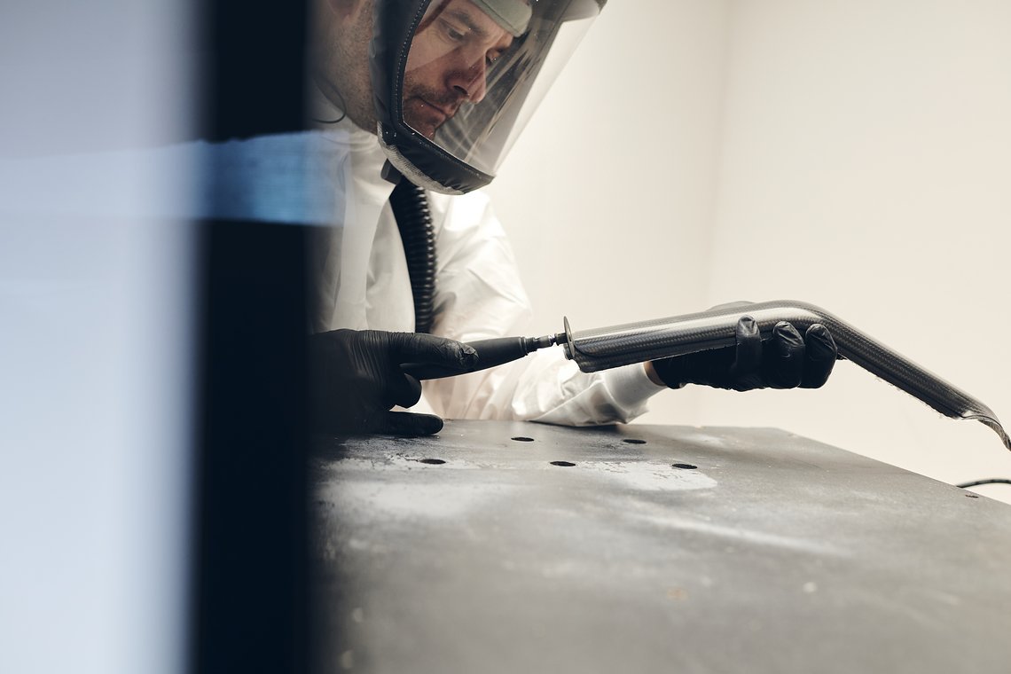

Der beschädigte Bereich wird sorgsam Schicht für Schicht durch Schleifen freigelegt.
#6 Der beschädigte Bereich wird sorgsam Schicht für Schicht durch Schleifen freigelegt. - Dabei wird die tragende Laminat-Struktur nur so weit wie für die Reparatur nötig abgetragen.

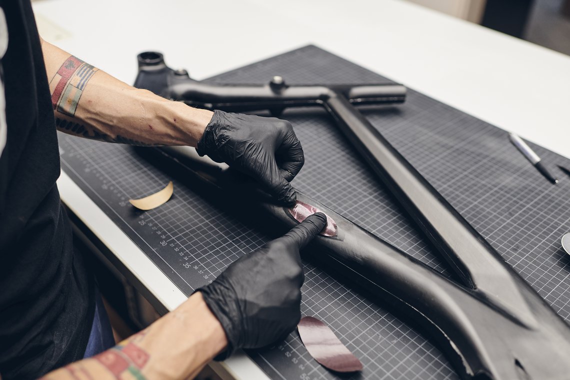

Der ursprüngliche Laminataufbau wird durch individuell zugeschnittene Prepregs wiederhergestellt.
#8 Der ursprüngliche Laminataufbau wird durch individuell zugeschnittene Prepregs wiederhergestellt. - Dabei kommen die originalen und Layup-spezifischen Prepregs unterschiedlicher Steifigkeiten und Gewebearten zum Einsatz.

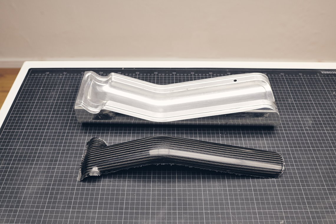

Produktion der Unterrohrschützer
Die Unterrohrschützer werden ebenfalls aus Carbon-Prepregs gefertigt. Im Gegensatz zur Rahmenproduktion wird eine einseitige Form verwendet. Alle Details seht ihr in der folgenden Bilderstrecke.

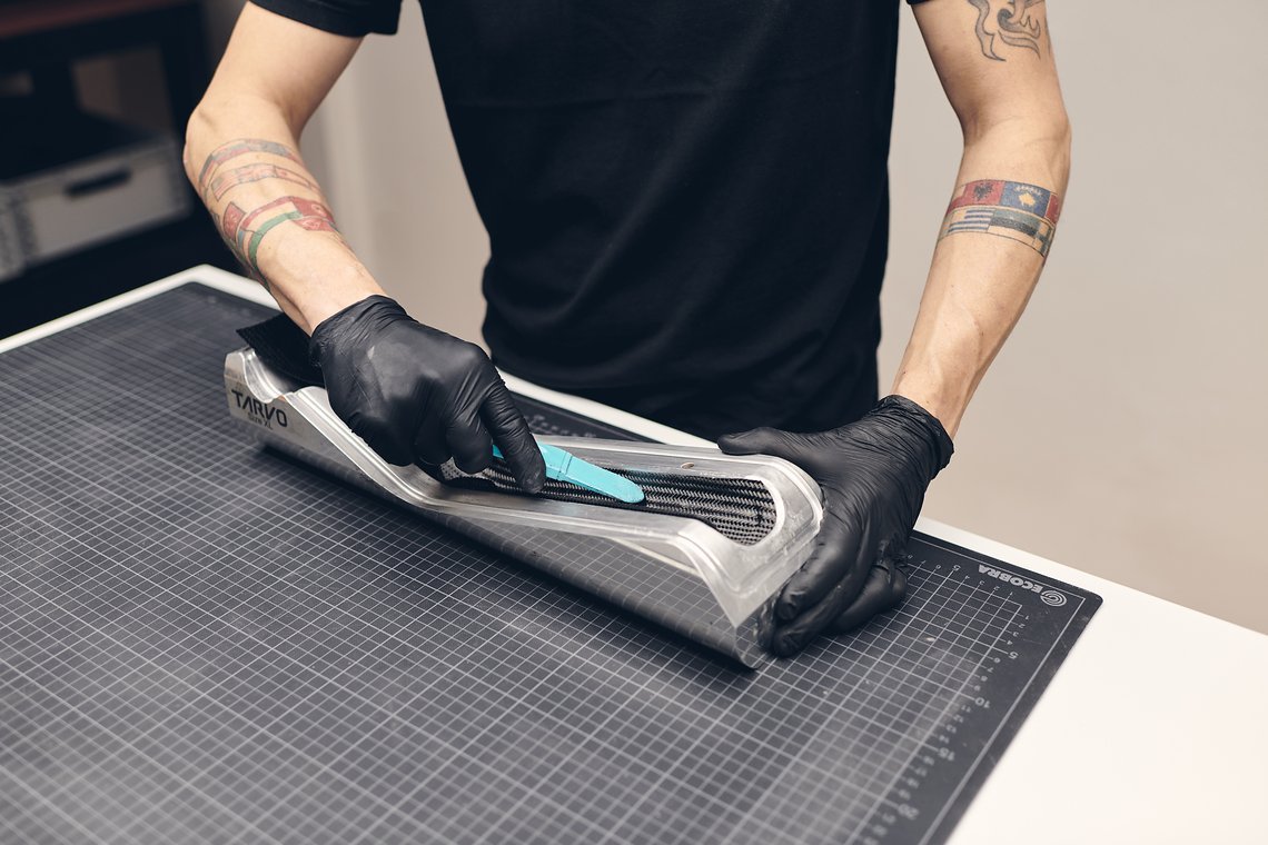

Um die Schutzfolie leichter vom Prepreg lösen zu können, wird Kältespray verwendet.
#11 Um die Schutzfolie leichter vom Prepreg lösen zu können, wird Kältespray verwendet.
Drappieren: Mehrere Lagen Prepregs werden eingelegt und sorgfältig angedrückt.
#12 Drappieren: Mehrere Lagen Prepregs werden eingelegt und sorgfältig angedrückt.

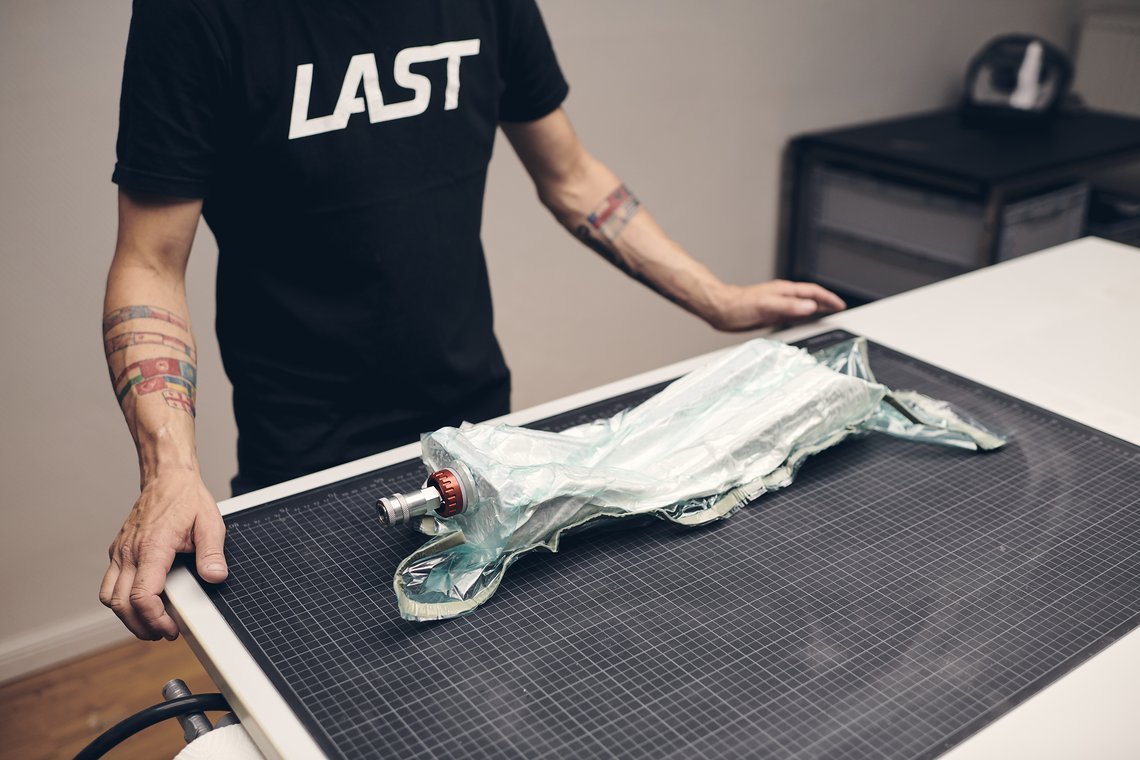

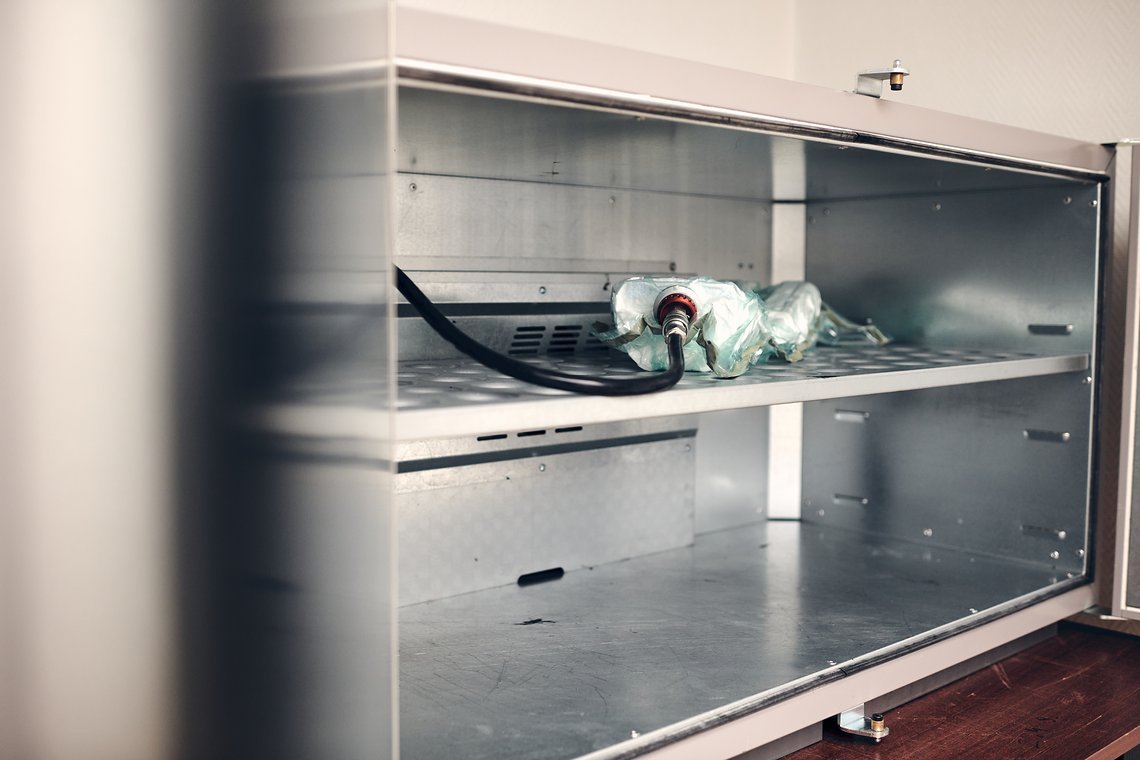

Nach dem Drappieren wird die belegte Form in einen luftdichten und wiederverwendbaren Sack gepackt.
#13 Nach dem Drappieren wird die belegte Form in einen luftdichten und wiederverwendbaren Sack gepackt. - Das rot-silberne Teil ist der Anschluss samt Kupplung, um die Luft abzuziehen.
Der evakuierte Sack wird durch das integrierte Ventil verschlossen und auf Dichtigkeit geprüft.
#14 Der evakuierte Sack wird durch das integrierte Ventil verschlossen und auf Dichtigkeit geprüft. - Das Vakuum muss im nachfolgenden Ofenprozess unbedingt erhalten bleiben, um die Verpressung des Materials durch den atmosphärischen Druck zu gewährleisten.
Die Form wird im Ofen weiter mit einer Vakuumpumpe evakuiert, um auch die letzten Gase zu evakuieren, die mit ansteigender Temperatur frei werden.
#15 Die Form wird im Ofen weiter mit einer Vakuumpumpe evakuiert, um auch die letzten Gase zu evakuieren, die mit ansteigender Temperatur frei werden. - Unter Temperatureinwirkung beginnt die Matrix zu reagieren und härtet zum fertigen Material aus. Üblicherweise sind dazu natürlich die isolierten Türen des Ofens zu und wir “backen” mehrere Formen gleichzeitig.
Nach dem Auspacken kann das ausgehärtete Teil aus der Form entnommen werden.
#16 Nach dem Auspacken kann das ausgehärtete Teil aus der Form entnommen werden.
Die Oberfläche des Teils bleibt so, wie sie aus der Form entnommen wird.
#17 Die Oberfläche des Teils bleibt so, wie sie aus der Form entnommen wird. - Lediglich die Überstände müssen noch entfernt werden.

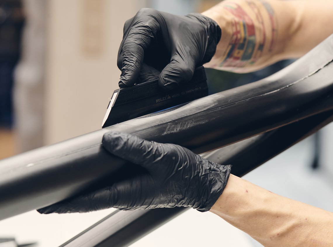

Die Fertigbearbeitung der Kanten erfolgt mit Diamanttrennscheibe und Schleifpapier.
#18 Die Fertigbearbeitung der Kanten erfolgt mit Diamanttrennscheibe und Schleifpapier.

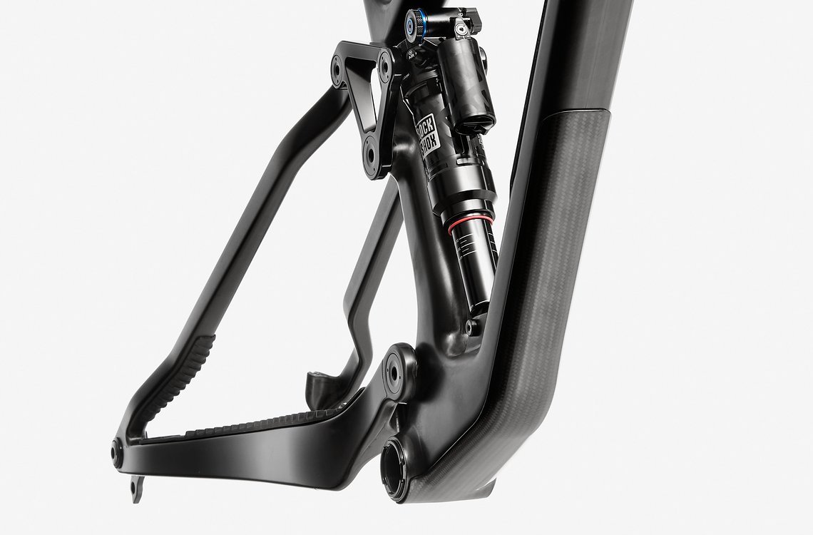

Im Gegensatz zum Rest des Rahmens wird der Unterrohrschutz aus gewebtem, biaxialen Material, sogenanntem Köper, gefertigt.
#21 Im Gegensatz zum Rest des Rahmens wird der Unterrohrschutz aus gewebtem, biaxialen Material, sogenanntem Köper, gefertigt. - Der Grund hierfür ist, dass bei Rahmen die Festigkeit für Biege- und Torsionsbelastung im Vordergrund steht. Der Unterrohrschutz ist jedoch kein tragendes Bauteil - er hat lediglich die Schutzaufgabe. Hierfür ist das gewebte Material gut geeignet.
Für bestmöglichen Schutz ist der Protektor so breit wie das Unterrohr und umschließt auch den Tretlagerbereich .
#22 Für bestmöglichen Schutz ist der Protektor so breit wie das Unterrohr und umschließt auch den Tretlagerbereich .
