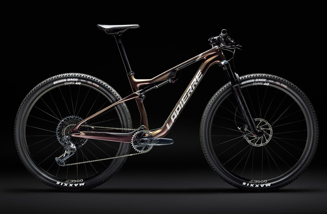

Lapierre XR 9.9
# Lapierre XR 9.9 - das Cross Country-Racebike aus Carbon kommt mit einer wendigen Geometrie, bietet einen Eingelenker-Hinterbau mit Flex-Sitzstreben, 100 mm Federweg vorne und hinten und läuft auf 29"-Laufrädern.

Neben der Verwendung von UD SLI Carbon, das zu mehr Stabilität, einer besseren Kompression und geringerem Gewicht führen soll, ist der Hinterbau das Highlight des neuen Lapierre XR beziehungsweise XRM. So wurde bewusst auf einen Gelenkpunkt am hinteren Dreieck verzichtet, um auch damit Gewicht zu sparen. So ergab sich das Konzept der von Lapierre als „Flex Stay“ bezeichneten Sitzstreben, die mit einer degressiven Kurve am Anfang des Hubs arbeiten, bevor diese gegen Ende der Kompression wieder progressiv wird. Die Verformung der Sitzstreben soll im Vergleich zur Konkurrenz nur minimal ausfallen.
„Flex Stay“ nennt Lapierre seine Sitzstreben
# „Flex Stay“ nennt Lapierre seine Sitzstreben - da auf ein zusätzliches Gelenk am hinteren Dreieck verzichtet wurde, müssen die Streben diese Aufgabe erledigen und mitflexen. Dadurch wird sich ein leichtes und effizientes Fahrwerk versprochen.
Der Hinterbau wurde zudem mit einem recht hohen Gelenkpunkt versehen – dadurch soll der Pedalrückschlag in der Kompressionsphase aufgehoben werden, was zu einem effizienten Pedalieren führen soll. Sollte das nicht genügen, steht dennoch eine Lockout-Fernbedienung zur Verfügung, um die Federung vom Lenker aus bequem anpassen zu können.

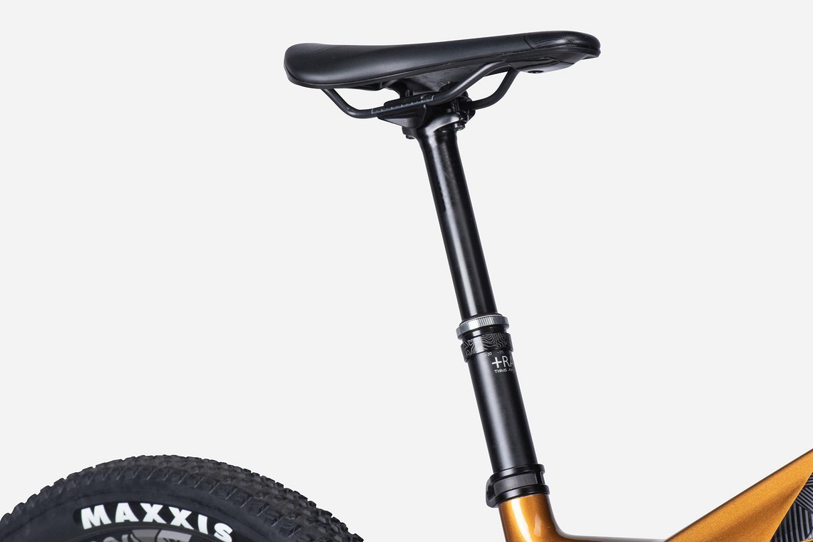

Variosattelstütze
# Variosattelstütze - wer auf die XRM-Modelle setzt, bekommt ab Werk eine versenkbare Sattelstütze. Die XR-Modelle verzichten auf diesen Komfort.
