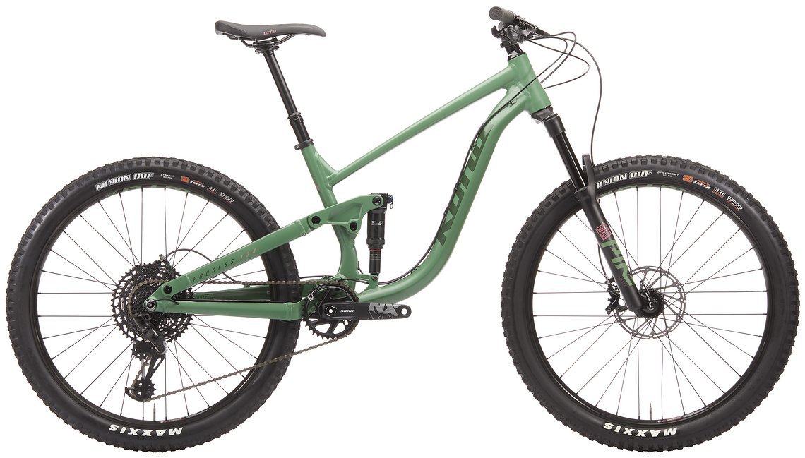

Freiheit für bis zu 2.5-Reifen
Kona Process 134 DL 27,5
Kona Process 134 CR 29
Sauber gelöste Zugführung
Kona Process 111

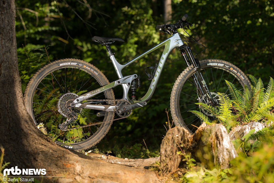

Zwei Jahre Entwicklungszeit hat Kona investiert und dieser Aufwand spiegelt sich in einer Vielzahl an cleveren Details wider. So können beispielsweise Liebhaber der „Moto-Stellung“ der Bremsen ihre Bremsleitung schleiffrei an einem zusätzlichen Kabelkanal auf der rechten Seite des Steuerrohrs einführen. Der Trick: Im Rahmen befindet sich ein Y-Stück, welches den Zug von beiden Seiten aufnimmt und ohne Flüche oder Mühen unten wieder ausspuckt. Beim Übergang zum Hinterbau führt und fixiert man die Leitungen direkt an den unteren Dreckpunkten, um Reibung am Rahmen und ungewollten Schaltvorgängen vorzubeugen.
# Sauber gelöste Zugführung
Die Bremsleitung kann auch rechts eingeführt werden
# Die Bremsleitung kann auch rechts eingeführt werden
Bei der Rahmenform diente auch der große Bruder, das Process 153, als Inspiration, dennoch zeigt das 134 etwas mehr Liebe zur Kante und wirkt schnittiger. Vergleicht man die Geometrien der beiden Bikes, fällt der niedrigere Stack des neuen Process ins Auge. Hier möchte man dem Bike einen Toureneinsatz offen halten. Wer mit dem Process gerne in steilem Gelände unterwegs ist oder generell Bewegungsfreiheit über dem Sattel schätzt, wird die relativ kurzen Sitzrohre begrüßen. Diese sind zusätzlich auch wieder etwas näher ans Tretlager gerückt, was sich bei viel Sattelauszug von Langbeinern positiv auf den Sitzwinkel auswirkt. Gleichzeitig ermöglicht das etwas geradere Rohr mehr Einstecktiefe von Variostützen mit viel Ausfahrweg. Hier hat die Process-Reihe 125 mm Hub bei Rahmengröße S, 150 mm bei M, 170 mm bei L und satte 200 mm am XL.
Selbst die Umlenkwippe ist aus Carbon
# Selbst die Umlenkwippe ist aus Carbon
Angepasster Hub für jede Rahmengröße
# Angepasster Hub für jede Rahmengröße
Am Hinterbau verwendet man nach wie vor einen simplen, umgelenkten Eingelenker. Für Kona-Entwickler Ian Schwarz ist das, rein von der Kinematik her, eine sehr gute Lösung. Man habe damit eine sehr konstante Kinematik mit weniger Kettenlängung darstellen können. Besonders auf tretintensiven Strecken sei man damit effizienter unterwegs als mit dem Process 153, was auch dem höheren Antisquat von 102 % geschuldet sei. Die Übersetzung beläuft sich auf knapp 2,5 mit 11 % Progression. Im RockShox-Dämpfer befindet sich ab Werk ein Token. Hiermit gewährleiste man eine passende und breite Abstimmungsmöglichkeit der Progression in beide Richtungen. Maximal sind 3,5 Tokens möglich.
Ein eigener Gummischlagschutz für die Kette ist weit nach vorn gezogen und verfügt über kleine Hügel, um das Rad noch leiser zu machen.
Der Hinterbau hat ein umfassendes Update verpasst bekommen
# Der Hinterbau hat ein umfassendes Update verpasst bekommen
Formschön und funktioneller Schutz für die Kettenstrebe
# Formschön und funktioneller Schutz für die Kettenstrebe

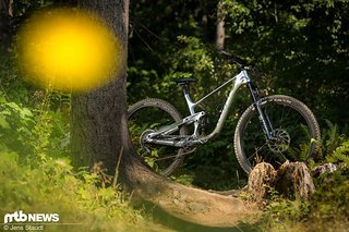

Auf dem Trail
Wer runter will, muss auch rauf. Im Test-Camp mit dem Kona Process 134 verdienten wir uns die Abfahrten primär aus eigener Muskelkraft. Mit der bequemen Sitzposition und der eher tiefen Front ist das auch sehr angenehm machbar. Auf Forststraßen erwies sich der Drei-Positions-Hebel am RockShox Super Deluxe als sehr sinnvoll. Legt man ihn um, stellt dies das Fahrwerk deutlich ruhiger, ohne dabei komplett zu blockieren. Es bleibt also etwas mehr Komfort und Traktion übrig, wenn man durch Schlaglöcher oder über Wurzeln pedaliert.
Gleiches gilt für Trails, auf denen man nicht wie in reiner Downhill- oder Enduro-Manier mehr oder minder ausschließlich bergab unterwegs ist. Für schnelle Wechsel in der Gelände-Neigung sollte man den Dämpfer aber besser in der offenen Stellung lassen. Bei flotter Fahrt weit hinab zu greifen, könnte sonst zu ungünstigen Überraschungen führen. Im vollen Trailfieber und spannendem Gelände fällt die leichte Nachgiebigkeit aber auch weniger auf. Vielmehr profitiert man dort von besserem Überrollverhalten und sehr guter Traktion.
Wurzeln und Schläge überspringt man spielend leicht
# Wurzeln und Schläge überspringt man spielend leicht
Bieten sich Linienoptionen auf dem Trail an, nimmt man die gerne mit
# Bieten sich Linienoptionen auf dem Trail an, nimmt man die gerne mit
Neigt sich der Trail bergab, sollte man seine Vorurteile, was diese Federwegskategorie angeht, möglichst schnell loswerden. Dieses Radel ist nämlich im Herzen ein kleiner Sportwagen. Nutzt man Wellen im Gelände als Absprünge und spielt gerne an Wurzeln oder kleinen Steinrampen, wird man überrascht sein, wie weit man dann doch mit dem Radel fliegt. Trotz des eher geringen Federwegs nimmt es überall viel Geschwindigkeit mit. Dadurch ist man froh um die großen Bremsscheiben, um vor der nächsten Kurve entsprechend verzögern zu können.
