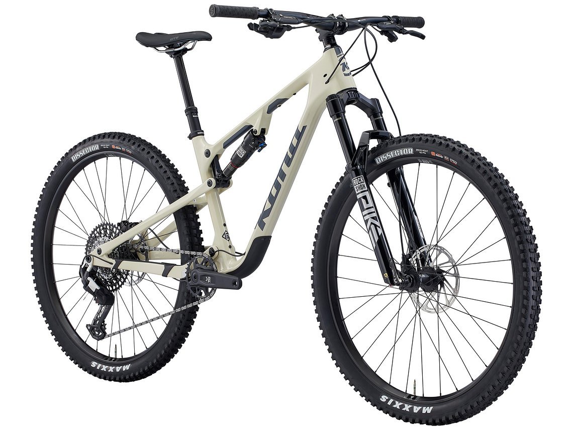

Kona G10 Hei Hei CR

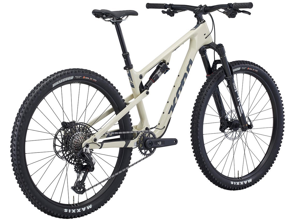

#1 Kona G10 Hei Hei CR - in der mittlerweile 10. Generation des XC-Bikes hat sich wieder einiges getan. Die Basis bildet ein Carbonrahmen mit 120 mm Federweg, bei den Laufrädern wird auf ein 29"-Setup gesetzt. Zu haben ist das Komplettbike für 6.499 € (UVP).

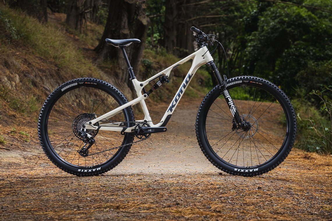

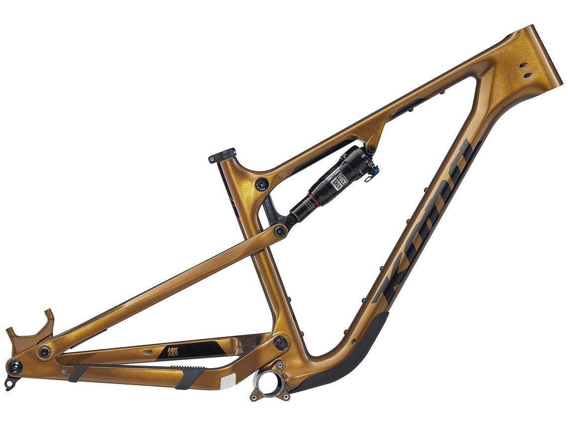

Auch ein Rahmenset ist erhältlich und für 2.699 € (UVP) zu haben.
#4 Auch ein Rahmenset ist erhältlich und für 2.699 € (UVP) zu haben.

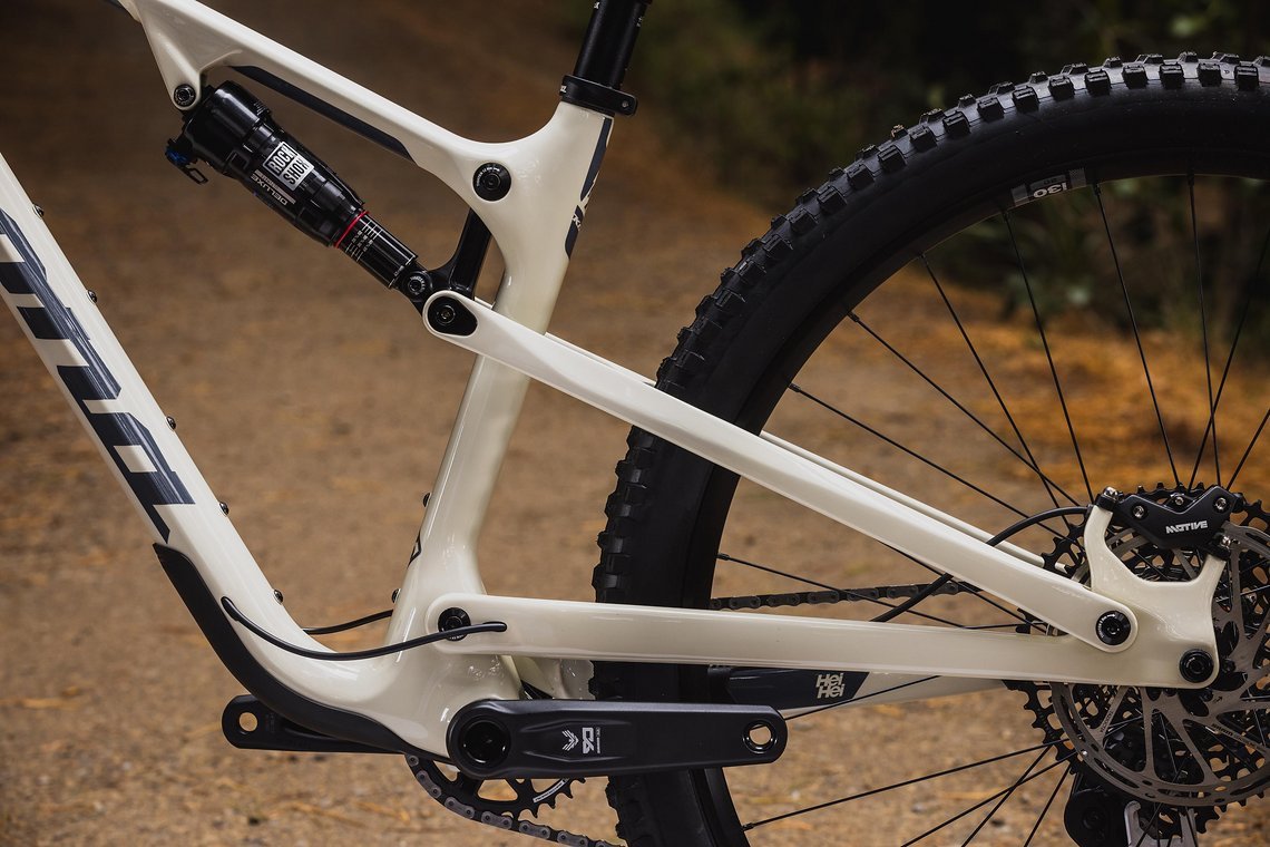

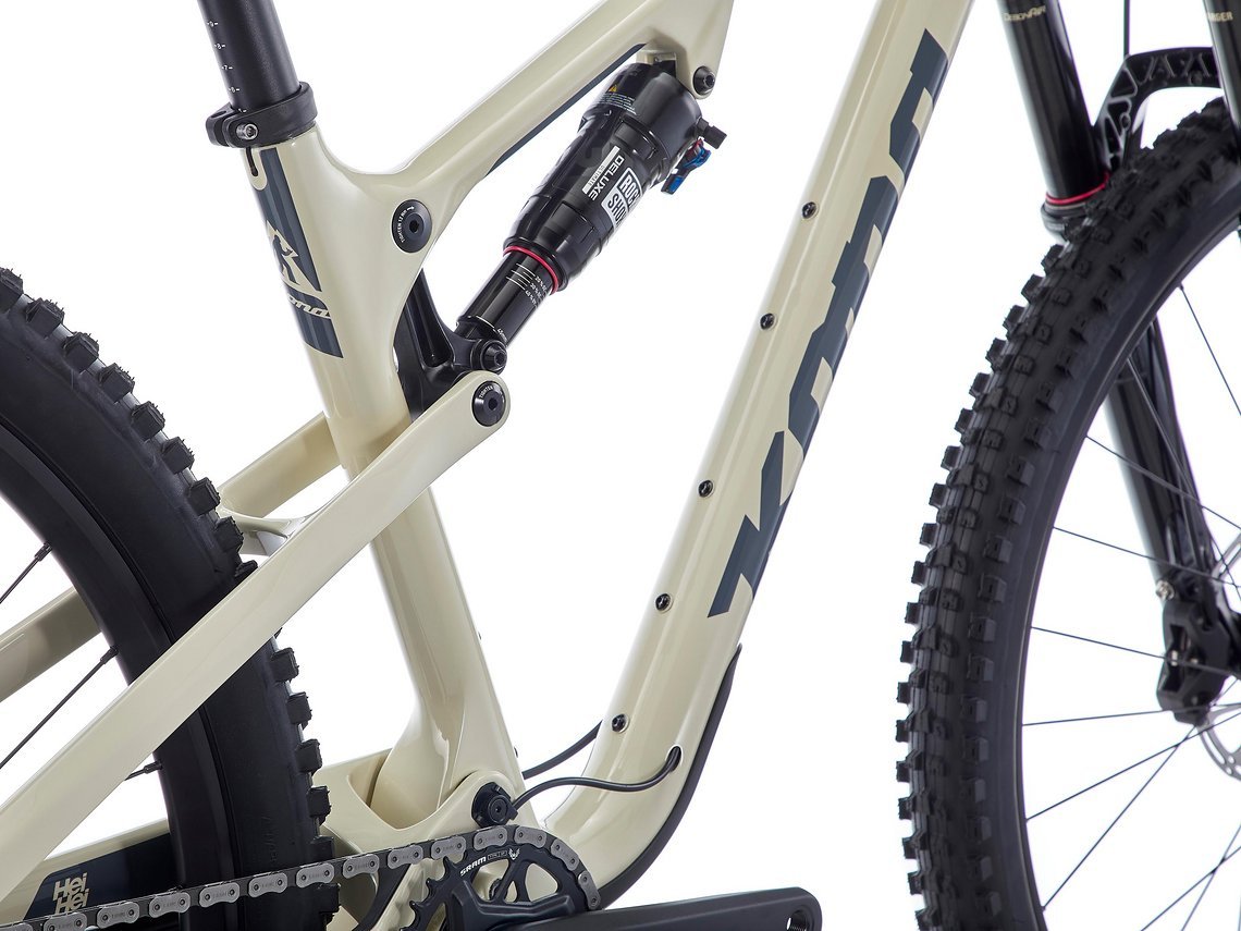

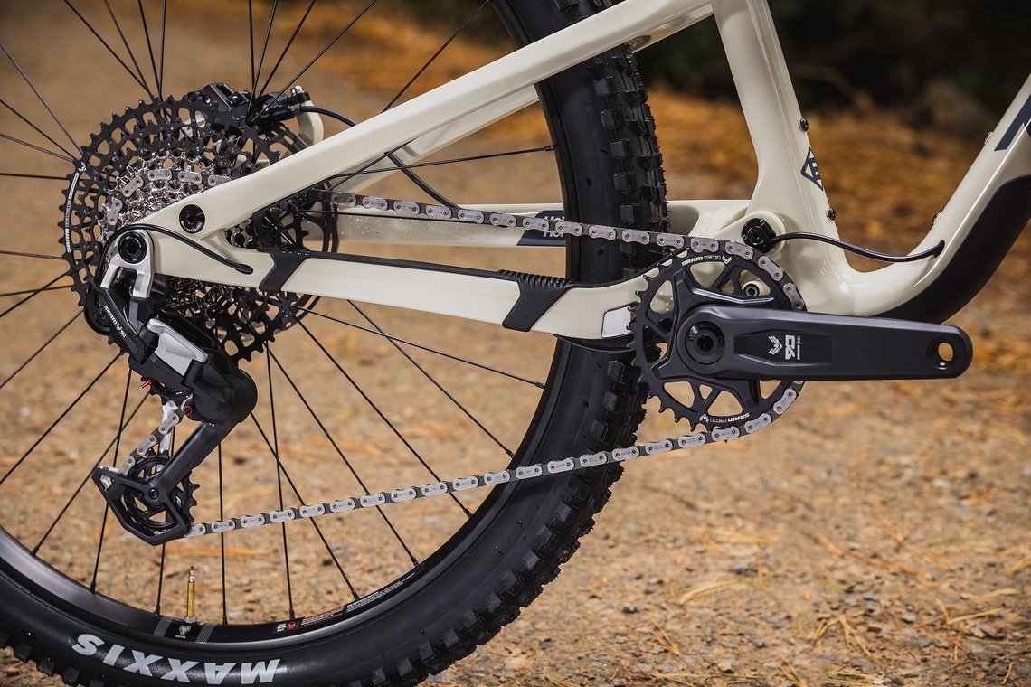

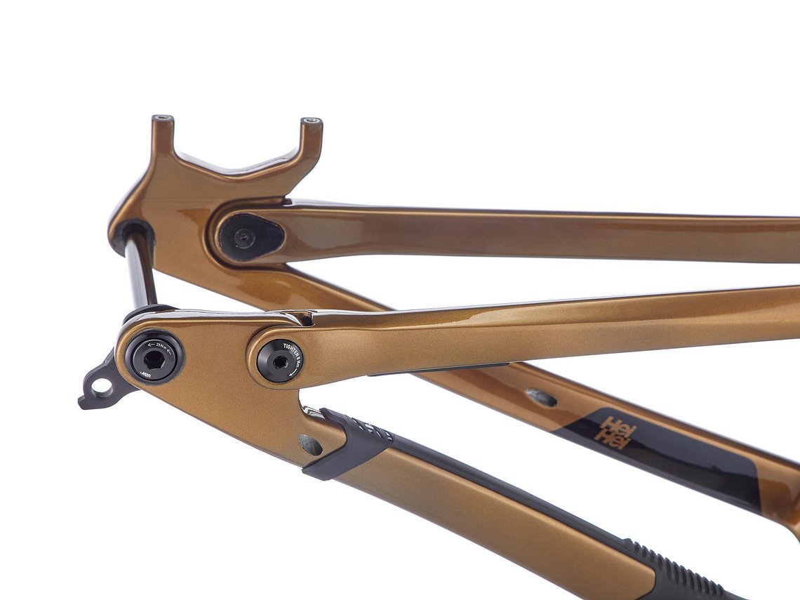

Das G10 Hei Hei wurde in seiner neuesten Iteration grundlegend überarbeitet. Herzstück der Neuentwicklung ist der überarbeitete Hinterbau, der nun auf das von Kona sogenannte Swinger-System setzt. Es soll mit einer optimierten Hebelkinematik für ein geschmeidigeres und effizienteres Fahrgefühl sorgen. Hier wird auf eine überarbeitete Anti-Squat-Kennlinie gesetzt, die die Pedaliereffizienz verbessern und ungewollte Dämpferbewegungen beim Klettern reduzieren soll. Auch wenn es optisch zunächst subtil wirkt, verabschiedet sich Kona damit vom bisherigen Flexstay-Design. Zum Einsatz kommt beim G10 Hei Hei ein abgestützter Eingelenker, der im Gegensatz zum alten System über ein weiteres Lager an der unteren Sitzstrebe verfügt.
Beim Hinterbau setzt Kona beim G10 Hei Hei auf das Swinger-System.
#5 Beim Hinterbau setzt Kona beim G10 Hei Hei auf das Swinger-System.

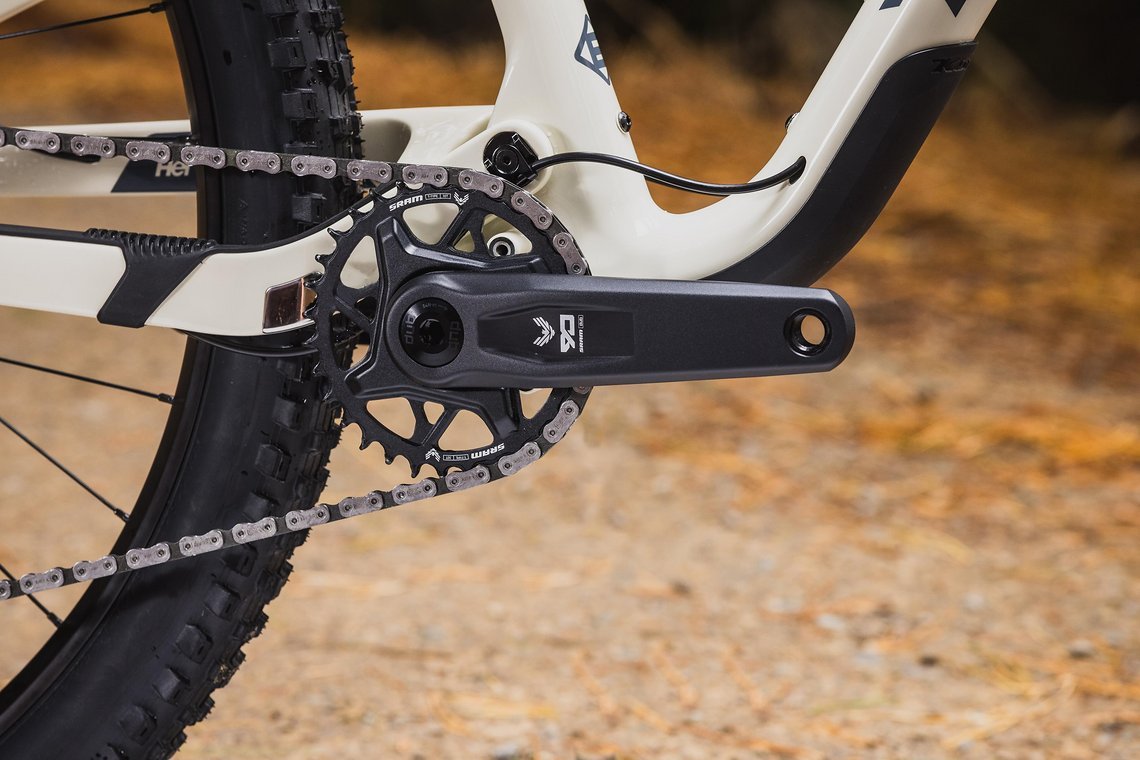

Hier wird nicht geschraubt
#8 Hier wird nicht geschraubt - Kona setzt auf ein Pressfit-Tretlager.
Statt Flexstays wird jetzt auf ein weiteres Gelenk an den Sitzstreben gesetzt.
#9 Statt Flexstays wird jetzt auf ein weiteres Gelenk an den Sitzstreben gesetzt.

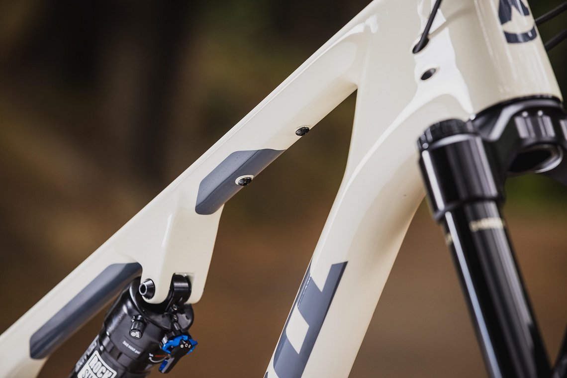

Ein Highlight des Rahmens sind die Mounts im vorderen Rahmendreieck, die eine individuelle Konfiguration für lange Touren ermöglichen sollen. Das Unterrohr weist gleich fünf Montagepunkte für eine variable Befestigung für Flaschen, Pumpen oder Taschen. Besonders für kleinere Rahmen soll die Möglichkeit, zwei Flaschen zu montieren, ein großer Fortschritt sein – vorausgesetzt, es wird kein Dämpfer mit Piggy Back verwendet. Kona hat zudem das Sitzrohr angepasst, um bis zu 80 mm mehr Einstecktiefe für Variosattelstützen zu bieten.
Mit den Montagepunkten wurde nicht gespart
#10 Mit den Montagepunkten wurde nicht gespart - neben der Aufnahme am Sitzrohr befinden sich gleich fünf Montagepunkte am Unterrohr.

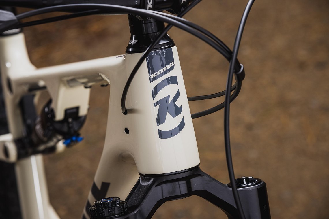

Die interne Zugführung wurde überarbeitet, um die Installation zu vereinfachen und die Schaltperformance zu verbessern. Mit einem tube-in-tube-System und einem Y-Verbinder sollen die Züge präzise geführt werden, was Wartung und Schaltgenauigkeit langfristig fördern soll. Der Rahmen ist mit einem UDH-Schaltauge ausgestattet und unterstützt SRAMs T-Type-Schaltungen. Zudem bietet der No.57-Steuersatz Kompatibilität mit Aftermarket-Steuersätzen für individuelle Reach- und Lenkwinkelanpassungen.
Die Züge werden klassisch und nicht über den Steuersatz in den Rahmen geführt.
#12 Die Züge werden klassisch und nicht über den Steuersatz in den Rahmen geführt.

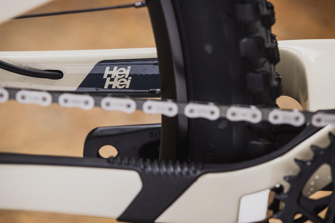

Das Hei Hei setzt auf 29″-Laufräder, um Geschwindigkeit und Rollverhalten zu maximieren. Eine Mullet-Option gibt es laut Kona ausdrücklich nicht – pure Geschwindigkeit war der Fokus. Damit Lackschäden möglichst reduziert werden, gibts es großflächige Schützer an Kettenstreben, Sitzstreben und Unterrohr.

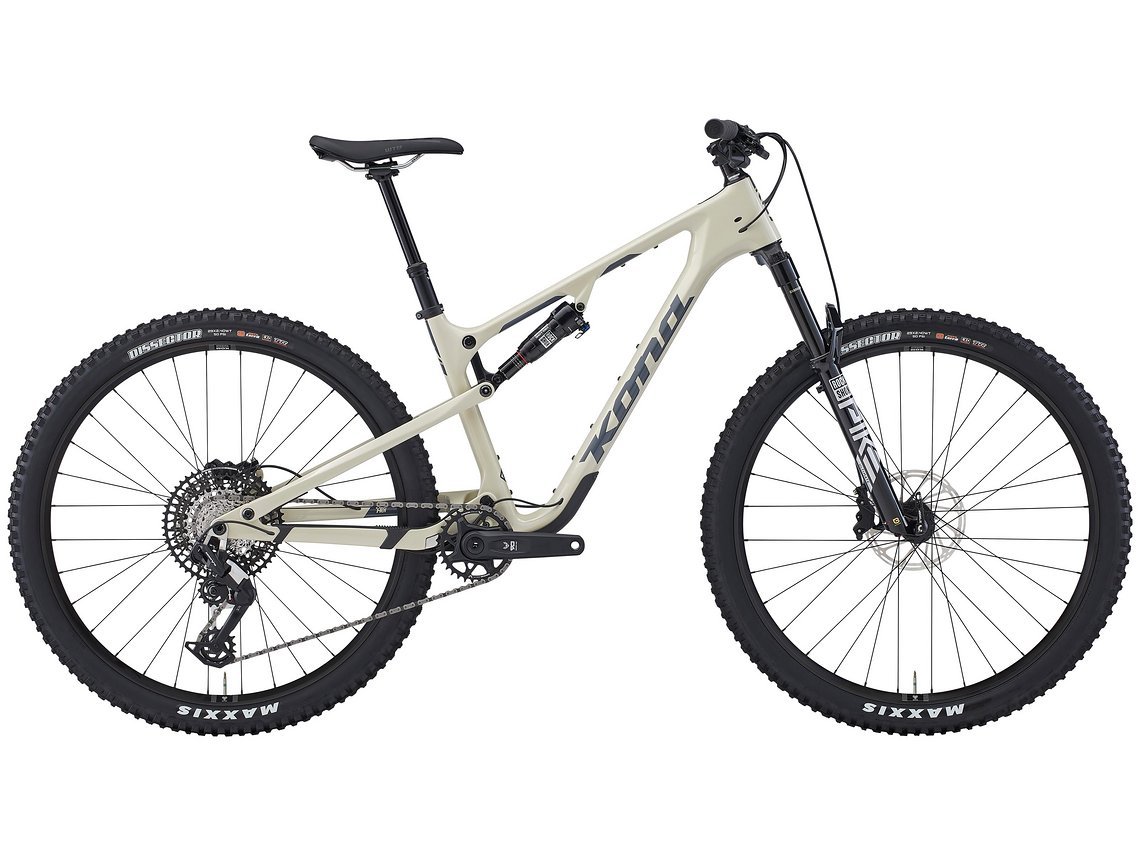

Das Kona G10 Hei Hei CR kommt in einer Ausführung als Komplettbike. An der Front arbeitet eine RockShox Pike Ultimate Charger 3.1 RC2-Gabel mit 130 mm Federweg, hinten ein RockShox Deluxe Ultimate-Dämpfer mit 120 mm. Die Schaltung stammt von SRAM, hier wird auf die neue mechanische Eagle 90 Transmission gesetz, kombiniert mit einem 32t-Kettenblatt und einer 10-52t-Kassette. Für die Bremsen setzt Kona auf SRAM Motive Bronze 4-Kolben-Bremsen mit 180-mm-Scheiben. Die TransX +RAD-Vario-Sattelstütze bietet je nach Rahmengröße 125 bis 200 mm Hub. DT Swiss 370 Naben und WTB KOM Team i30 TCS 2.0-Felgen runden das Paket ab.

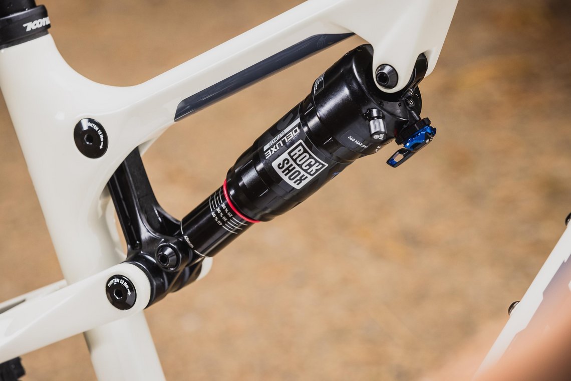

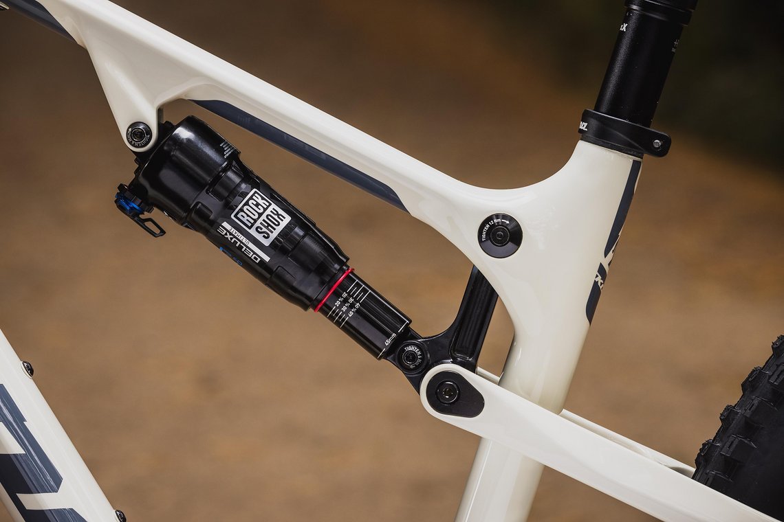

Beim Fahrwerk setzt Kona ganz auf RockShox, hinten kommt der Deluxe Ultimate zum Einsatz.
#16 Beim Fahrwerk setzt Kona ganz auf RockShox, hinten kommt der Deluxe Ultimate zum Einsatz.

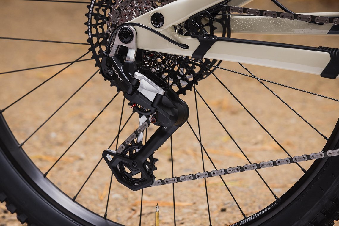

Mit der SRAM Eagle 90 Transmission setzt Kona auf die neuste mechanische Schaltperformance ...
#17 Mit der SRAM Eagle 90 Transmission setzt Kona auf die neuste mechanische Schaltperformance ...

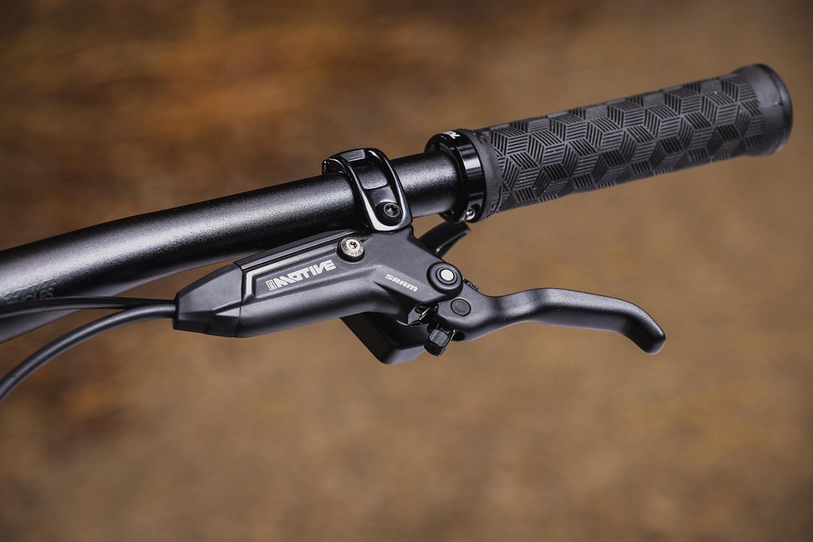

... genau wie bei den Bremsen, wo die neue SRAM Motive in der Bronze-Ausführung zum Einsatz kommt.
#18 ... genau wie bei den Bremsen, wo die neue SRAM Motive in der Bronze-Ausführung zum Einsatz kommt.

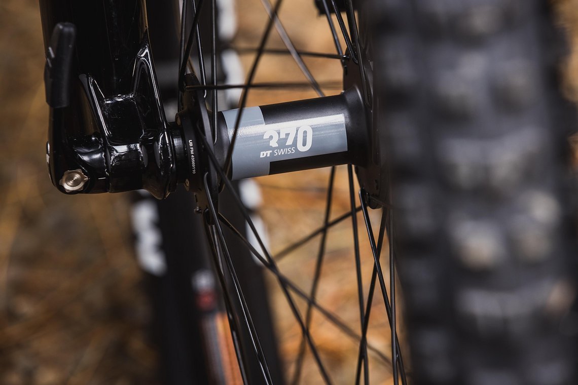

Bei den Laufrädern wird auf DT Swiss 370 Naben gesetzt, kombiniert mit WTB Kom Team i30 TCS 2.0 Felgen.
#19 Bei den Laufrädern wird auf DT Swiss 370 Naben gesetzt, kombiniert mit WTB Kom Team i30 TCS 2.0 Felgen.

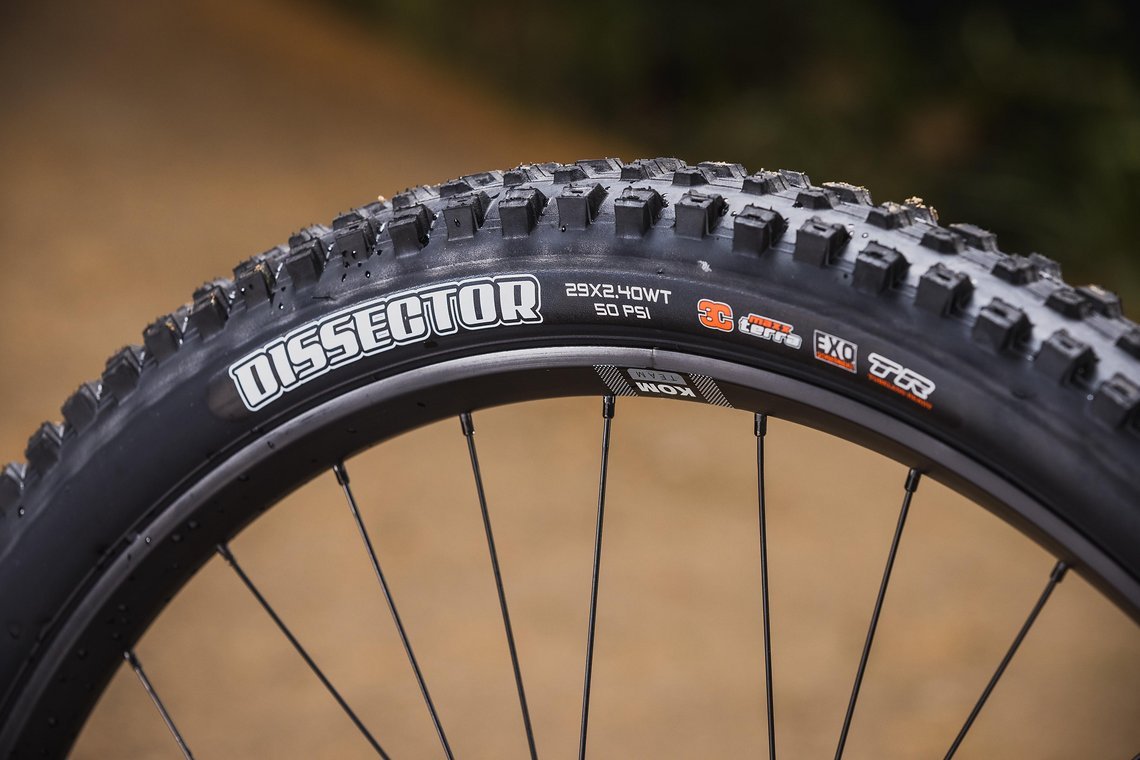

Bei den Pneus kommt das Gummi von Maxxis zum Einsatz – vorne und hinten soll der Dissector für Grip sorgen.
#20 Bei den Pneus kommt das Gummi von Maxxis zum Einsatz – vorne und hinten soll der Dissector für Grip sorgen.
