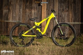

Ein gelber Flitzer - Commencal Supreme 24
#1 Ein gelber Flitzer - Commencal Supreme 24

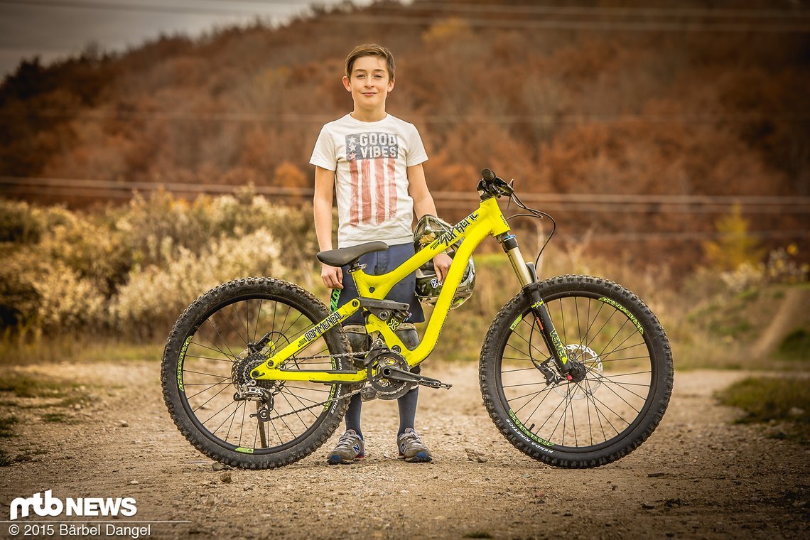

Der erste Eindruck
Wenn man von der Größe absieht, wirkt das Supreme 24 alles andere als ein Kinderrad. Wuchtige Rohre bilden den Rahmen und das Gelb des Rahmens brennt sich schier in die Netzhaut. Heftige Farben scheinen nicht nur bei uns Großen angesagt zu sein. Auch Franz war hin und weg:
Franz: Als ich das Rad zum ersten Mal sah war ich erstaunt wie schön die Farbe und das gesamte Rad war. Ich bin früher noch nie mit einem Fully gefahren, deshalb fand ich es als eines der coolsten das ich je gesehen habe. Ich wusste nicht, dass es so kleine Fullys gibt. Als ich das erste Mal gefahren bin, war es für mich eine große Umstellung. Aber ich habe mich schnell daran gewöhnt.

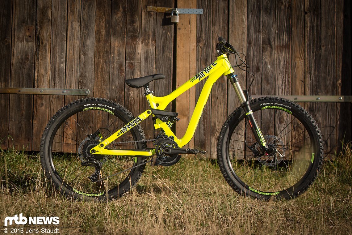

Ein "Supervelo" aus Andorra
#2 Ein "Supervelo" aus Andorra

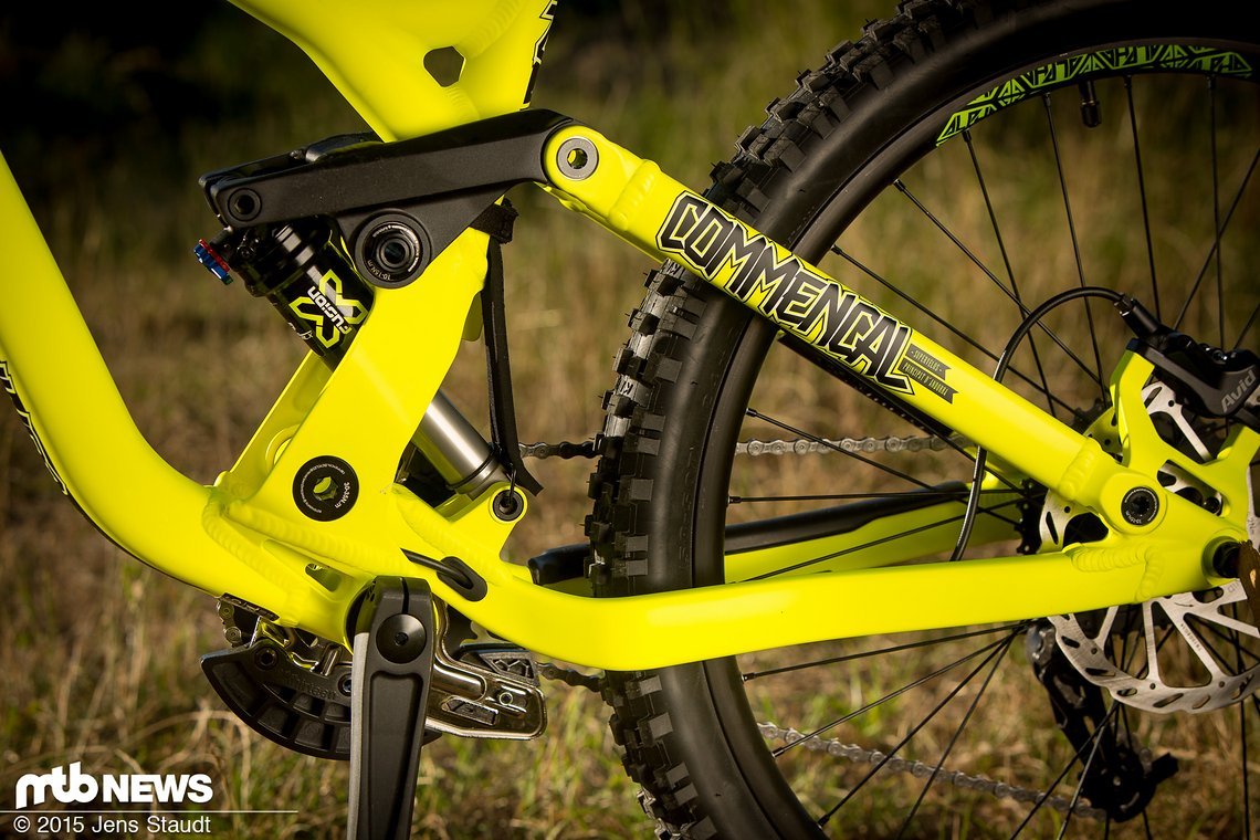

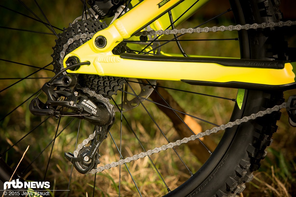

Neue Bequemlichkeit am Heck...
#3 Neue Bequemlichkeit am Heck...

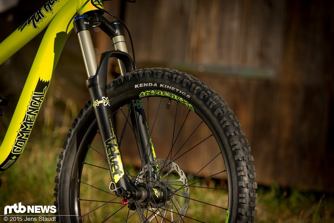

...sowie mehr Federweg an der Front.
#4 ...sowie mehr Federweg an der Front.

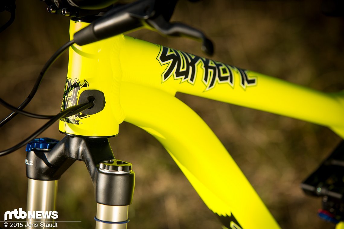

Im Supreme 24 funktionierten dann alle Komponenten plötzlich reibungslos und die Federung am Heck machte bei der Größe der Sprünge, die Franz bezwingt durchaus Sinn. Mit einer komplexeren Ausstattung und einem soliden Rahmen kommt natürlich auch etwas mehr Gewicht ins Haus. So bringt das Supreme 24 trotz gewichtssparenden Luftfederelementen propere 13,5 kg auf die Waage. Das Fahrergewicht von Franz beträgt knapp unter 30 kg. Das entspräche bei mir als Testfahrer im Verhältnis einem Radgewicht von schlappen 45 kg. Damit hätte ich definitiv zu kämpfen.
Die Züge verschwinden am Steuerrohr im Rahmen und so kann das Kind sich weder in den Zügen verheddern noch an Zuganschlägen stoßen. Eine saubere Sache.
Bei Matschfahrten sollte man hier besser abkleben
#5 Bei Matschfahrten sollte man hier besser abkleben

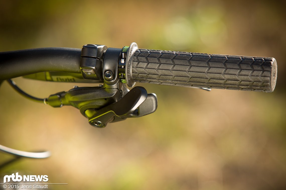

Für kleine Hände gut erreichbare Schalthebel
#6 Für kleine Hände gut erreichbare Schalthebel

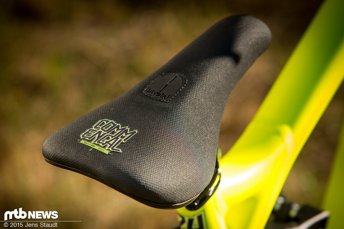

Nicht ganz leicht aber für kleine Hintern passend
#7 Nicht ganz leicht aber für kleine Hintern passend

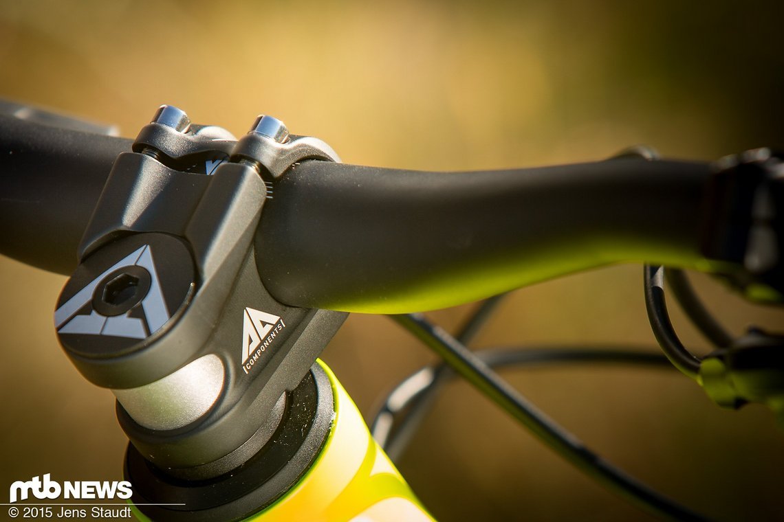

Der kurze Vorbau bietet wenig Möglichkeit sich die Knie anzuschlagen
#8 Der kurze Vorbau bietet wenig Möglichkeit sich die Knie anzuschlagen

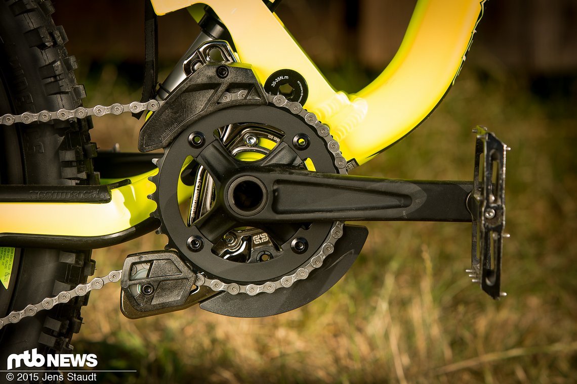

Viele Kinderbikes dieser Kategorie setzen auf Singlespeed, was das Pedalieren solch eines Brocken nicht unbedingt leichter macht. Die Übersetzung von 34 auf 34 machten das Bike nicht zur Bergziege, ermöglichten Franz aber sogar Touren an Albkante und im Allgäu, auch wenn er damit nicht so schnell bergauf war „wie die Großen“. Zu seinem Homespot hat er auch jedes mal dreihundert Höhenmeter zu überwinden, was er ohne Probleme absolvierte. Er zog den Sattel etwas heraus und kurbelte sich stetig den Berg hinauf.

Leider nah am Boden und so stark gefährdet
#10 Leider nah am Boden und so stark gefährdet

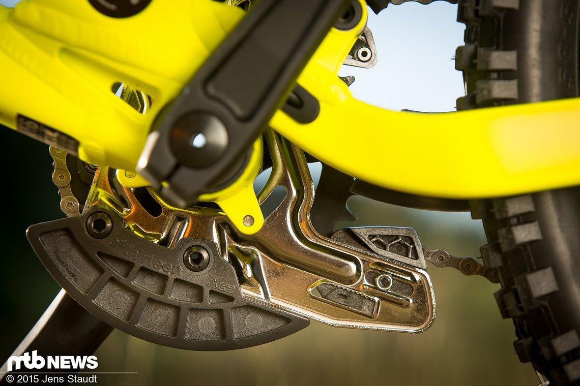

Sicher ist sicher... Bashguard und Kettenführung
#11 Sicher ist sicher... Bashguard und Kettenführung

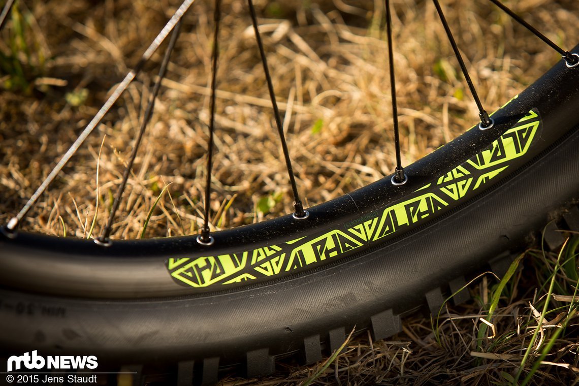

Die soliden Felgen bekamen keine Dellen
#16 Die soliden Felgen bekamen keine Dellen

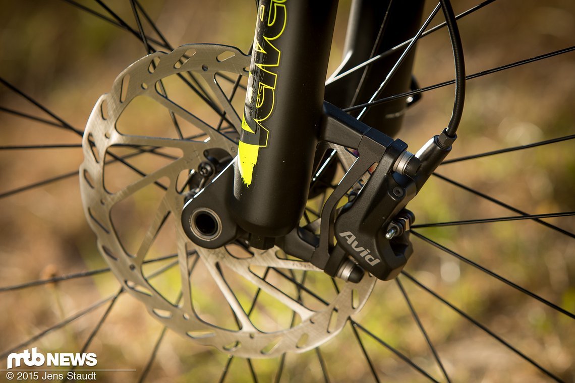

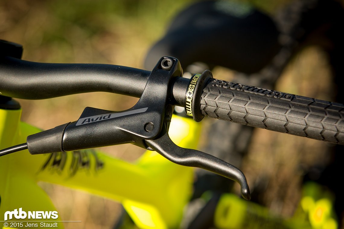

Kinderhände sind natürlich kleiner als die von uns Erwachsenen. So ist es wichtig Bremsen zu haben, welche vom Hebel her nah an den Lenker heran positioniert werden können und dennoch einen kurzen Hub aufweisen, da die Beläge sonst nicht greifen bevor der Hebel den Griff berührt. Die SRAM DB1 Bremsen mögen als niedrige Gruppe eingestuft sein, erfüllten diese Anforderungen aber mit Bravour. Was die Bissigkeit anging so waren sie fast schon zu stark für Franz, der mit der Dosierung Schwierigkeiten hatte.
Bremskraft satt für kleine Fahrer...
#18 Bremskraft satt für kleine Fahrer...
...und ein gut erreichbarer Bremshebel.
#19 ...und ein gut erreichbarer Bremshebel.

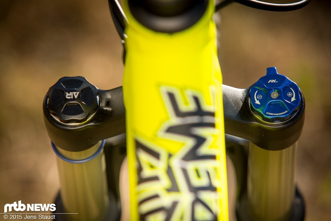

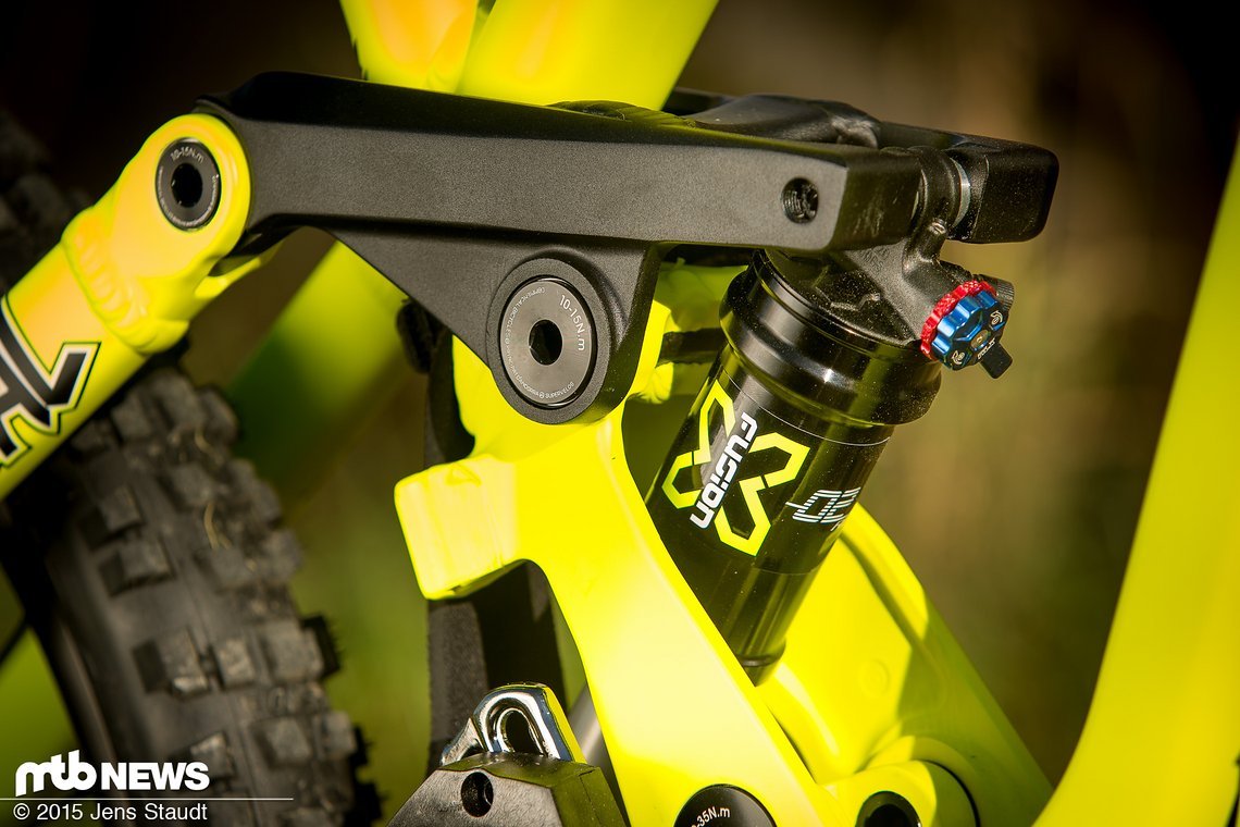

Den Lockout nutzte er regelmäßig auf dem Weg zum Trail oder wenn er mit dem Bike primär die Tables springen wollte. Eine Dämpferpumpe zu bedienen war noch etwas kompliziert aber er äußerte hin und wieder den Wunsch nach härterer Abstimmung da er das Fahrwerk selbst bei 20% Sag durchschlug.
Franz: Ich habe während des Tests Änderungen vorgenommen. Am Anfang haben wir den Dämpfer langsamer gemacht und härter gestellt. Während des Tests ist das Schaltwerk kaputt gegangen, als ich im Bike Park Hindelang an einem Stein hängen geblieben bin. Ich konnte zwar damit noch fahren, aber die Schaltung hat nicht mehr funktioniert. Als ich damit wieder zu Hause war bin ich den großen Hip gesprungen, bei der Landung bremste es auf einmal und das Schaltwerk hing zwischen den Speichen. Es ist fast abgerissen. Danach haben wir es abgemacht und ein neues Schaltauge und Schaltwerk gekauft weil es krumm war.
Franz kam schnell mit den möglichen Einstellungen klar
#20 Franz kam schnell mit den möglichen Einstellungen klar
Nur bei der Dämpferpumpe brauchte er Hilfe
#21 Nur bei der Dämpferpumpe brauchte er Hilfe

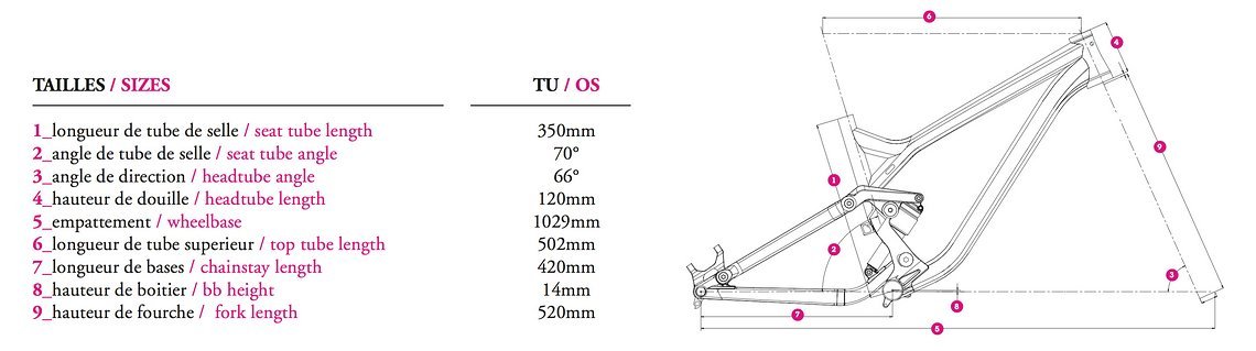

Geometrie
geometry
#24 geometry
Größenempfehlungen auf der Commençal Webseite reichen von 1,30 bis 1,60 m. Unser Testfahrer war 1,33 m und somit eher am unteren Ende dieses Bereichs. Hier sollten sich Eltern fragen, ob das Kind schon die Fähigkeit hat so „viel“ Bike zu handhaben. Wenn ja, kann es natürlich länger das Rad nutzen, ohne wie ständig aus den Schuhen heraus zu wachsen, was in Anbetracht der Kosten ein nicht zu vernachlässigender Faktor ist.
Das Supreme ist "viel" Bike für 1,33 m aber der Style kommt
#25 Das Supreme ist "viel" Bike für 1,33 m aber der Style kommt
