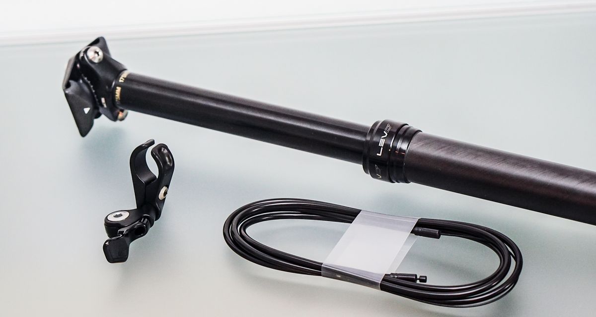

Kind Shock LEV Ci Carbon-Variostütze im Test 175 mm Verstellweg in leicht
Kind Shock LEV Ci im Test: Variostützen sind nicht mehr vom modernen Mountainbike wegzudenken – kein Wunder, dass es inzwischen ein unübersichtlich breites Angebot gibt. Kind Shock hebt sich mit der LEV CI ab und bringt eine der ganz wenigen Variostützen aus Carbon, die dazu auch noch über bis zu 175 mm Verstellweg verfügen. Wir haben sie getestet.

Kind Shock LEV Ci – Kurz & Knapp
Kind Shock liefert mit der LEV Ci eine Teleskopstütze, die durch den Einsatz von Carbon und Titan Gewicht spart. Außerdem ist sie in insgesamt 30 Varianten mit unterschiedlichen Durchmessern und Verstellwegen sowie verschiedenen Fernbedienungen verfügbar.
  • 2-fach-Sattelklemmung mit Titanbolzen für optimale Stabilität und millimetergenaue Justierung
  • „One-Piece“ -gefertigter Carbonschaft aus UD Carbongelege
  • spezielles, reibungsarmes „Zero-Movement“-Kabelremotesystem

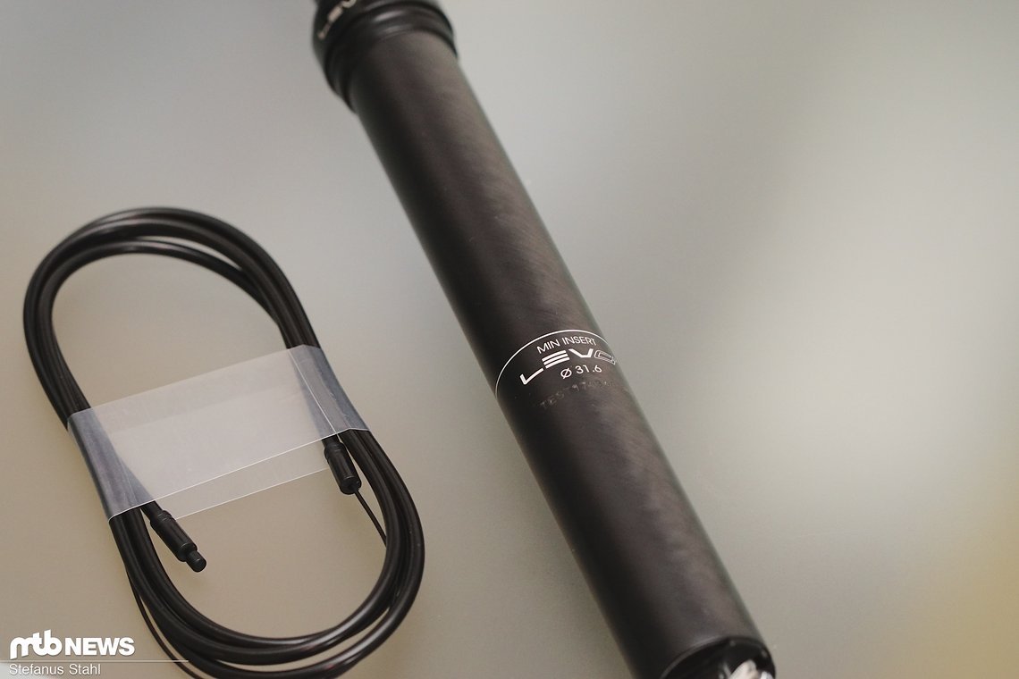

Drei Durchmesser bietet KS an
# Drei Durchmesser bietet KS an – die Mindesteinstecktiefe ist deutlich markiert.

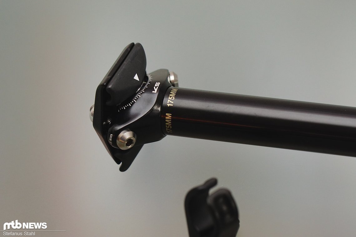

Bekannter KS Kopf
# Bekannter KS Kopf – durch Titanschrauben und Carbon sinkt aber das Gewicht.

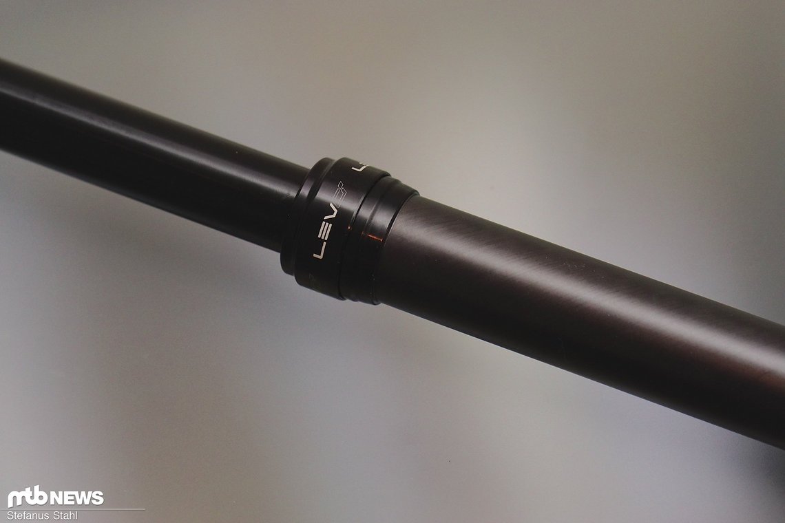

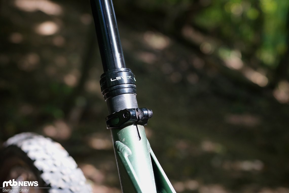

Aufgeschraubter Bundabschluss
# Aufgeschraubter Bundabschluss – zur Demontage einfach drehen.

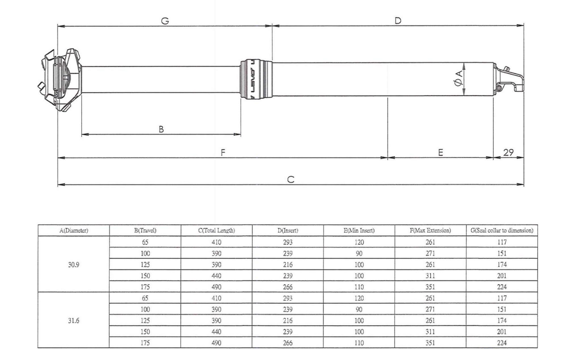

Technische Daten
  • Hub: 65, 100, 125, 150, 175 mm (getestet)
  • Durchmesser: 27,2 mm, 30,9 mm, 31,6 mm (27,2 mm nur bis 120 mm)
  • Länge: 410, 390, 390, 440, 490 mm
  • Setback: 0 mm
  • Ansteuerung: Mechanische Lenkerfernbedienung
  • Kabelführung: intern
  • Klemmung: 2-fach-Schraubenklemmung
  • Kompatible Sattelstreben: 7 x 7 mm (Standard)
  • Material: Carbon, Aluminium (6061), Titan
  • Einstecktiefe (max.): 293, 239, 216, 239, 266 mm
  • Gewicht: 375–460 g (Stütze) / 475–568 g (Stütze mit ungekürzter Leitung, Zug und Fernbedienung)

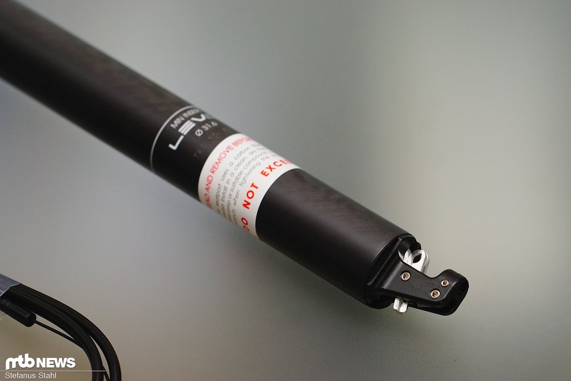

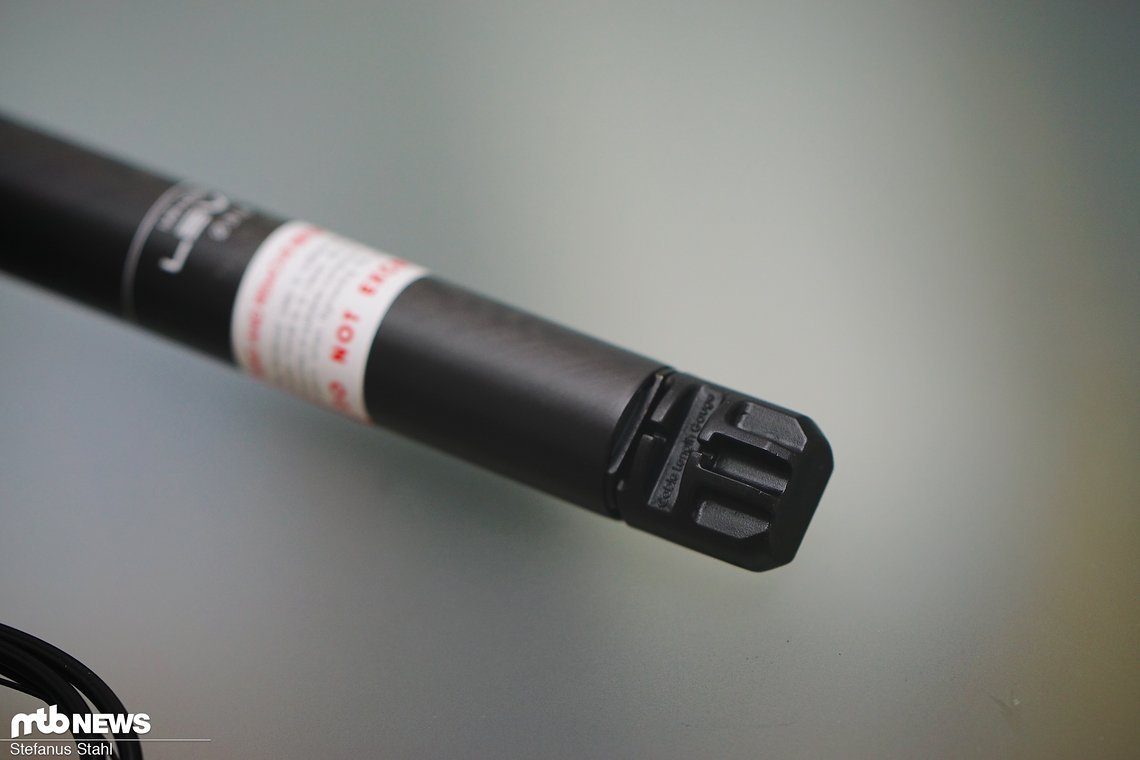

Hier wird der Schaltzug eingehängt.
# Hier wird der Schaltzug eingehängt.

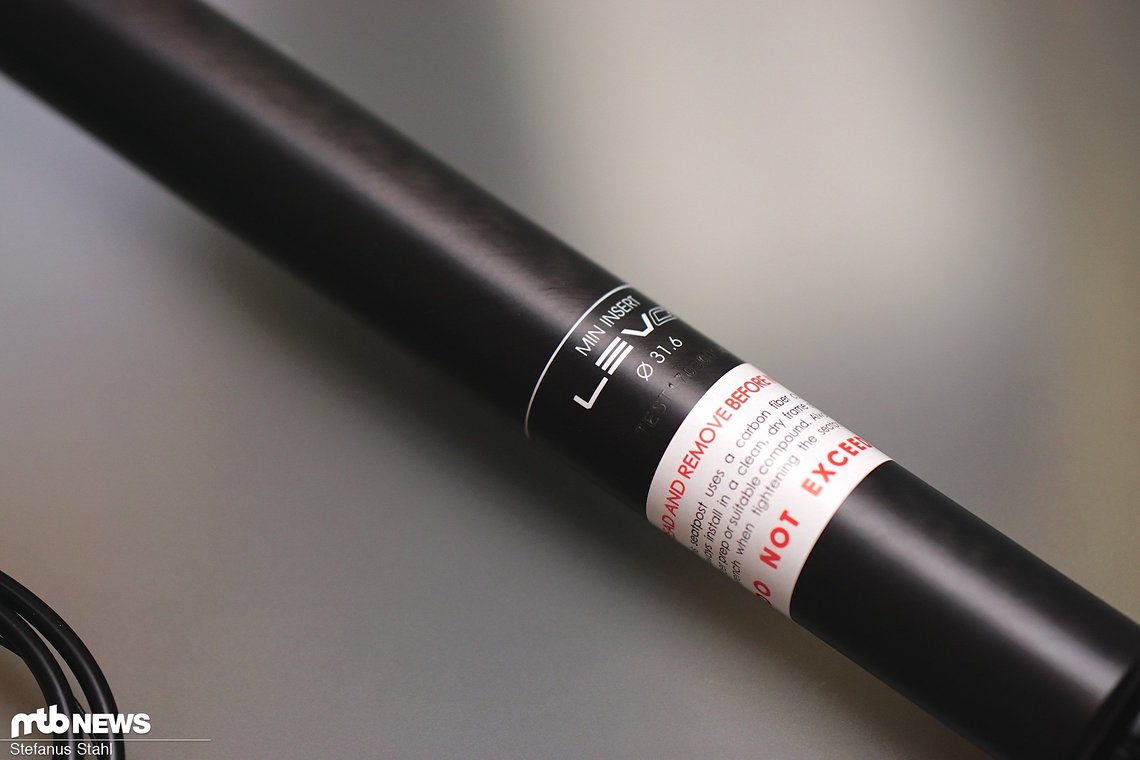

Vorsicht ist geboten
# Vorsicht ist geboten – das UD-Carbon möchte nicht zu fest zusammengedrückt werden
Praktisch
# Praktisch – mit dieser Lehre lässt sich die richtige Länge des Zuges einstellen.

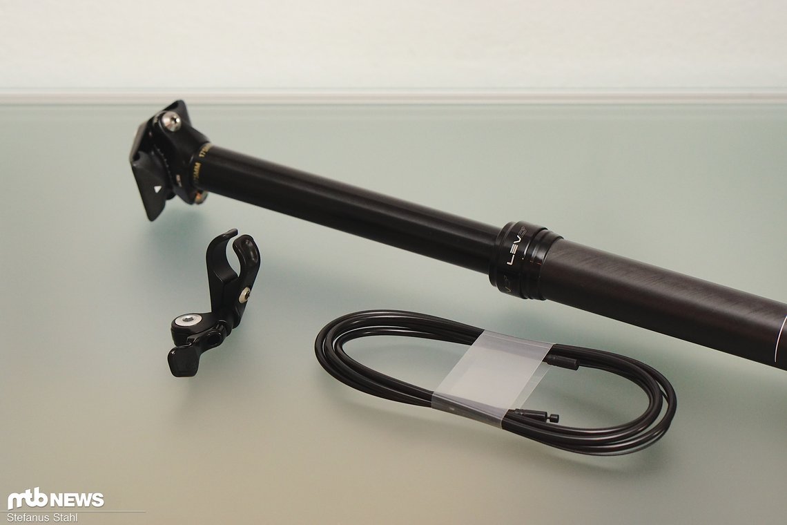

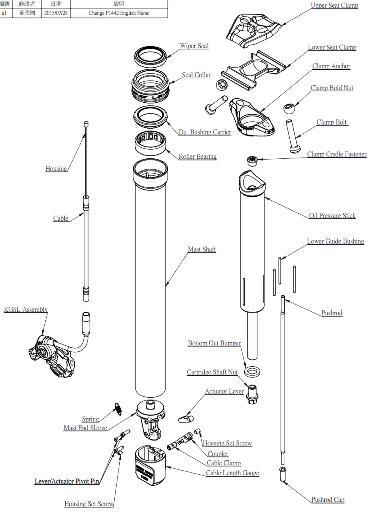

Im Inneren der Stütze arbeitet, genau wie beim Bürostuhl, eine Hydraulik. Diese wird am Stützenfuß von einem Seilzug angesteuert. Der (Schalt-)zug ist mit seinem Kopf in der Fernbedienung eingehängt. Das äußere Rohr der Stütze ist aus CFK gefertigt, ebenso die Schalen am Stützenkopf. Der Bund der Stütze ist geschraubt, der Stützenkopf verpresst.
Explosionsansicht der KS LEV
# Explosionsansicht der KS LEV – die CFK-Stütze ist nicht anders aufgebaut als die anderen KS-Stützen mit integrierter Ansteuerung.

Kompliment an Kind Shock: Der Kunststoffschoner des Mechanismus am Stützenfuß fungiert gleichzeitig als Lehre, um den Seilzug auf die richtige Länge zu kürzen. Das – sowie das Ablängen und verlängern der Zughülle – sind auch schon die anspruchvollsten Aufgaben bei der Montage der KS. Die Lenkerremote lässt sich vielfach einstellen, der Zug wird am Stützenfuß geklemmt und eingehängt, dann kann die Stütze montiert werden. Wichtig: Wegen der Carbon-Bauweise dürfen 5 Nm Drehmoment an der Sattelklemme nicht überschritten werden! Der Sattel wird wie gewohnt und problemlos geklemmt.
Auch am Stützenkopf kommt CFK zum Einsatz
# Auch am Stützenkopf kommt CFK zum Einsatz – ca. 65 g sparen sich durch den Einsatz von CFK und Titan.

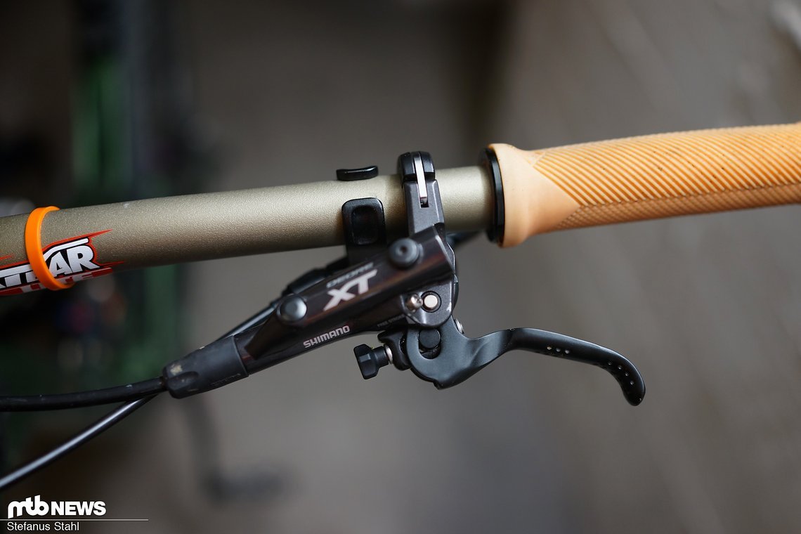

Die Lenkerfernbedienung kann um den Lenker gedreht, in sich gedreht und seitlich verschoben werden. Dadurch lässt sich der Hebel unter dem Lenker weiter vorne oder hinten, links oder rechts und nach Wunsch geneigt montieren. Das Ergebnis ist eine sehr gute, Schalthebel-ähnliche Bedienung. Die Bedienkräfte sind recht gering, die Aus-/Einfahrgeschwindigkeit lässt sich durch teilweises Drücken fein regeln.
