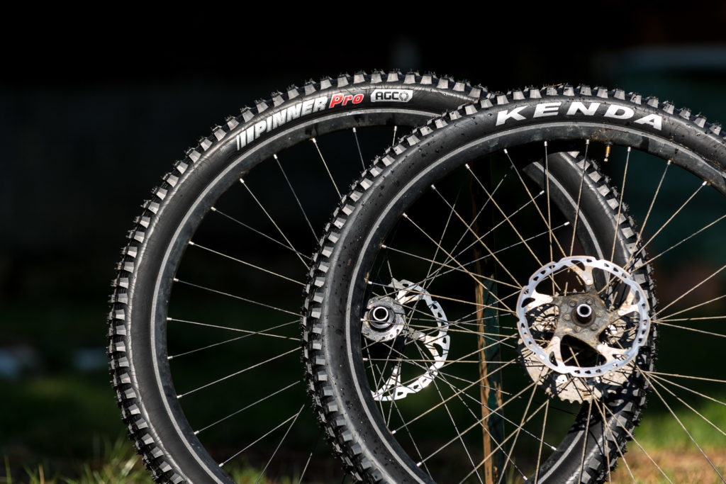

Unser letzter Kenda-Reifentest liegt schon ein Weilchen zurück. Während der Honey Badger sich sprichwörtlich „nichts schei*t„, tut Aaron Gwin wohl bei der Reifenwahl das exakte Gegenteil. Mit Ausnahme von seiner Zeit bei Specialized hatte der erfolgreiche Rennfahrer bei der Reifenentwicklung immer seine Finger im Spiel. Ob bei Trek mit dem Bontrager G5, bei YT mit dem Onza Aquila oder jetzt in eigenen Team mit dem Kenda Pinner Pro. Keine große Überraschung also, dass sich auch bei diesem Reifen Ähnlichkeiten zu den anderen beiden Gwin-Reifen und den Maxxis-Platzhirschen zeigen.
Bisher waren alle Gwin-Reifen mit einem zweireihigen Profil ausgestattet. Sowohl die Mittelstollen als auch die Seitenstollen wechselten sich also im ABAB-Takt ab. Der Pinner Pro bricht damit jetzt mehr oder weniger – zumindest bei den Seitenstollen. Hier gibt es jetzt ein einheitliches Stollen-Design für alle. Einzig in einem winzigen Detail unterscheidet sich das Profil: die Lamelle auf der Oberfläche gibt es in zwei Orientierungen. Lamellen sind ein gutes Stichwort, denn wenn man Aquila und G5 im Detail anschaut, fällt auf, dass die angewinkelte Lamelle sich an allen Gwin-Reifen wieder findet.

Werfen wir den Blick auf die Mittelstollen. Am Kenda Pinner Pro gibt es jetzt parallel zur Fahrtrichtung keine Lamellen mehr auf den Mittelstollen, dafür lotrecht dazu. So sollte der Reifen trotz vergleichsweise kleiner Bremskante ein gutes Maß an Bremstraktion aufbringen. Wiederum eine übergreifende Gemeinsamkeit zu vorherigen Gwin-Reifen: Alle Mittelstollen sind in Fahrtrichtung angeschrägt, um den Rollwiderstand zu reduzieren.

Bevor es auf den Trail geht, nehmen wir noch die Karkasse ins Visier: Beide aktuell verfügbaren Karkassen sind Single-Ply – bei der AGC-Variante ist das ungewöhnlich, denn zumeist sind Downhill-Reifen doppellagig gebaut. Damit der Pannenschutz trotzdem ausreicht, gibt es an Seitenwänden und Lauffläche jeweils Einlagen. Der sogenannte Kenda Vector Shield – kurz KVS – wird am Downhill-Reifen mit AGC-Karkasse eingesetzt. Es handelt sich um ein Stich- und Schnitt-resistentes Aramid-Material, welches vor scharfkantigen Steinen oder ähnlichem schützen soll. Etwas dickere Fäden in der 60 TPI-Karkasse sowie ein Apex-Einsatz am Wulst erhöhen den Schutz weiter.
Der ATC-Reifen ist ähnlich aufgebaut, es fehlt lediglich die Apex-Einlage. Bei der Fadenzahl der Karkasse verwendet man zugunsten des besseren Rollwiderstands 120 TPI und die Einsätze unterscheiden sich im Material. Nylon an den Seitenwänden und „K-Armor“ unter der Lauffläche sollen am Trail-Reifen für Ausfallsicherheit sorgen.

Zum Frühjahr hin wurde uns der Pinner in der Downhill-Ausführung zum MTB-Reifen Test zur Verfügung gestellt. Im Bikepark fahren war zu diesem Zeitpunkt aber noch nicht möglich. Die ersten Testkilometer wurden folglich im Enduro-Einsatz gesammelt. Schon hier zeigte der Pinner Pro Potenzial, wanderte aber vom Hinterrad wieder schnell runter. Zwar kommt man noch voran, von einem spritzigen Fahrverhalten bergauf kann aber nicht die Rede sein. Hier sind wir schon gespannt auf die leichtere Trail- und Enduro-Version mit anderer Gummimischung.
In den Folgemonaten darf der neue Reifen aber am Vorderrad schon sein Können beweisen. Und das tut er. Grip: Ist da. Dämpfung: Super. Gummimischung: Griffig. Platten? Zero. Spulen wir etwas nach vorne – die Bikeparks sind wieder offen, der Pinner Pro hat das Rad gewechselt und wird jetzt an Front und Heck dem Härtetest unterzogen. Bergauf geht es jetzt zwar nicht aus eigener Kraft, dafür wurde die AGC-Ausführung aber auch nicht gebaut.
Testbeginn am Enduro
# Testbeginn am Enduro - hier wich der Pinner in der Downhill-Ausführung schnell wieder vom Hinterrad. Lange Touren machen damit nur begrenzt Spaß. Dafür haben wir den Reifen am Vorderrad schon lieb gewonnen.
Ab den ersten Metern begeistert der Reifen wieder. Die vorab genannten Merkmale resultieren in einer hohen Berechenbarkeit – nachvollziehbar, dass ein so erfolgreicher Rennfahrer wie Gwin einen Reifen wie den Pinner Pro mitentwickelt hat. In nennenswerte Schwierigkeiten sind wir nur in Ausnahmefällen gekommen – leicht feuchter Lehmboden zum Beispiel. Beim Einsatzbereich gehen wir nicht ganz konform mit dem Hersteller: auch im Nassen schlägt sich der Trockenreifen erstaunlich gut. Offene, durchnässte Böden verkraftet das Profil gut, solange die Stollen nicht mit Matsch verklebt sind. Auch die Bremstraktion bleibt im Nassen auf einem hohen Niveau.
Trocknen die Böden ab, hält den Pinner dann alles, seinen Piloten dafür nichts mehr. Auch in großer Schräglage bekommt man auf den Seitenstollen noch massig Seitenhalt und kann den Untersatz mit gigantischer Selbstsicherheit zwischen Kurven hin- und herwerfen. Wie bereits im Nassen verzögert der Kenda-Reifen auch im Trockenen zuverlässig und neigt nicht dazu, frühzeitig auszubrechen oder zu rutschen. Trotz hoher Bremstraktion und guter Seitenführung rollt der Reifen aber nicht langsam.
Über Steine und Wurzeln
# Über Steine und Wurzeln - hier lässt der Pinner nichts anbrennen. Traktion und Seitenführung passen, der Durchschlagschutz ist hoch genug und auch die Dämpfung ist angenehm und lässt ihn gut auf der Piste liegen.
Auf Stein-durchsetzten, schnellen Strecken wurde die ein oder andere Linienwahl mit Durchschlägen auf die Felge quittiert. Selbst bei hohem Tempo war keiner dieser Durchschläge fatal. Die Karkasse bleibt dabei flexibel genug, dass der Reifen satt aufliegt, hält in Kompressionen aber auch gut dagegen. Mit 1,3 kg ist er dabei sicher kein Leichtgewicht. Für einen 29″-Downhill-Reifen finden wir das Gewicht aber passabel.
Nach wenigen Tagen im Park kündigen sich die ersten Gebrauchsspuren an. Der Verschleiß ist damit in Ordnung, unter schweren Fahrern wird der Pinner aber keine Saison durchstehen. Eine weitere Kleinigkeit ist im Testbetrieb aufgefallen. Nach einer etwas schrägen Landung ist der hintere Mantel aufs Felgenhorn gerutscht – dort ist er aber auch sitzen geblieben. Langsamer Luftverlust ließ ein vorsichtiges Beenden der Abfahrt zu. Ähnliches ist uns aber nicht noch einmal passiert, hier könnte man also durchaus von Pech sprechen.
