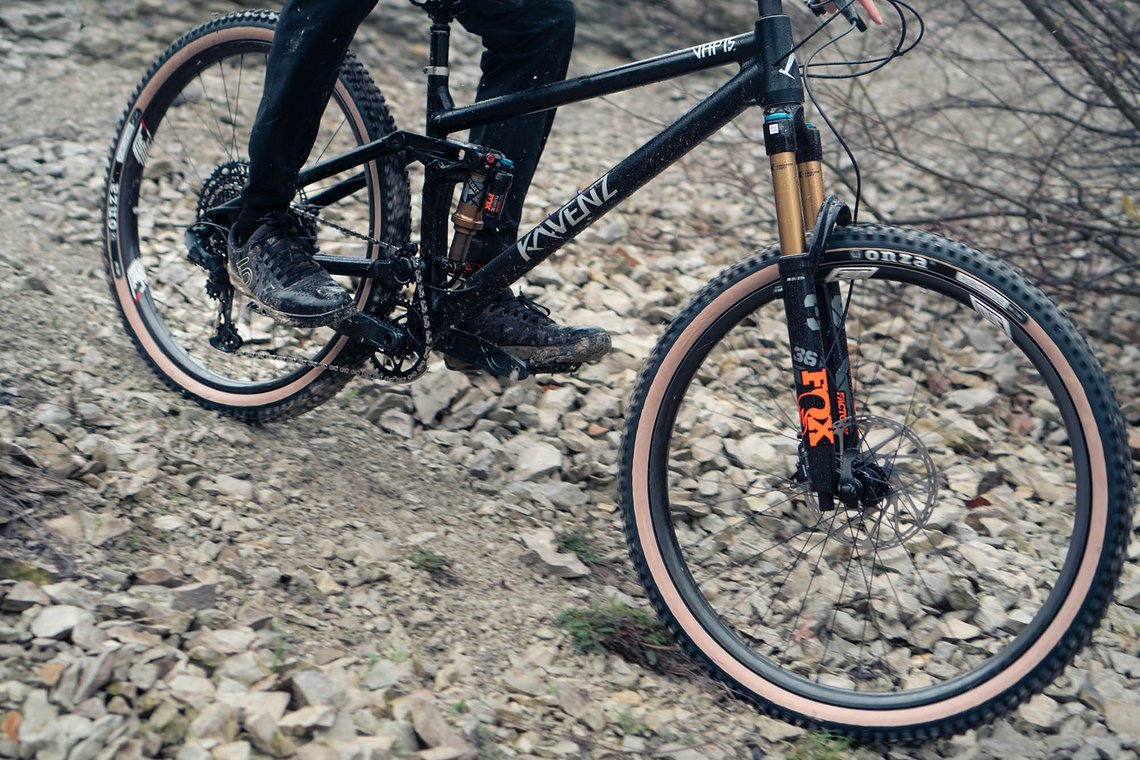

Less is more: Gewisse störrische Unterschiede zu Industrielösungen sind vermutlich beabsichtigt.

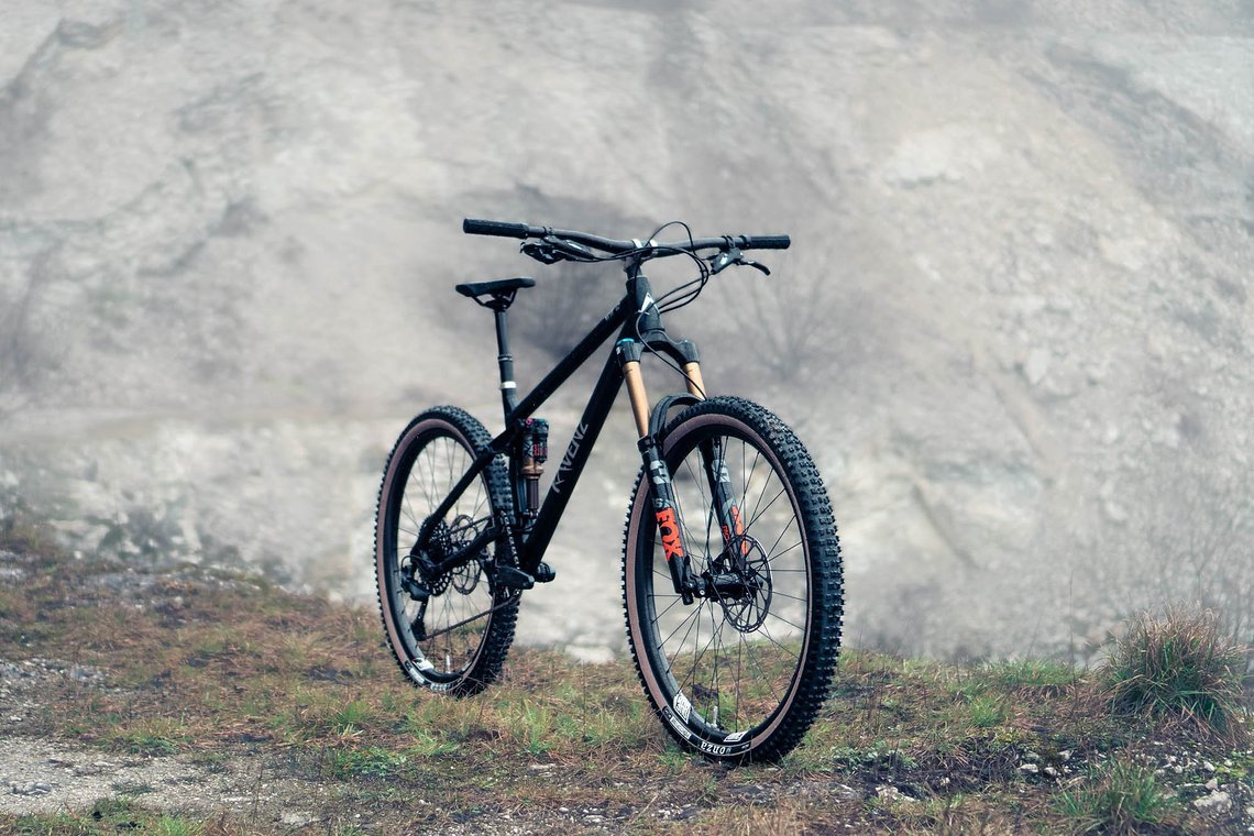

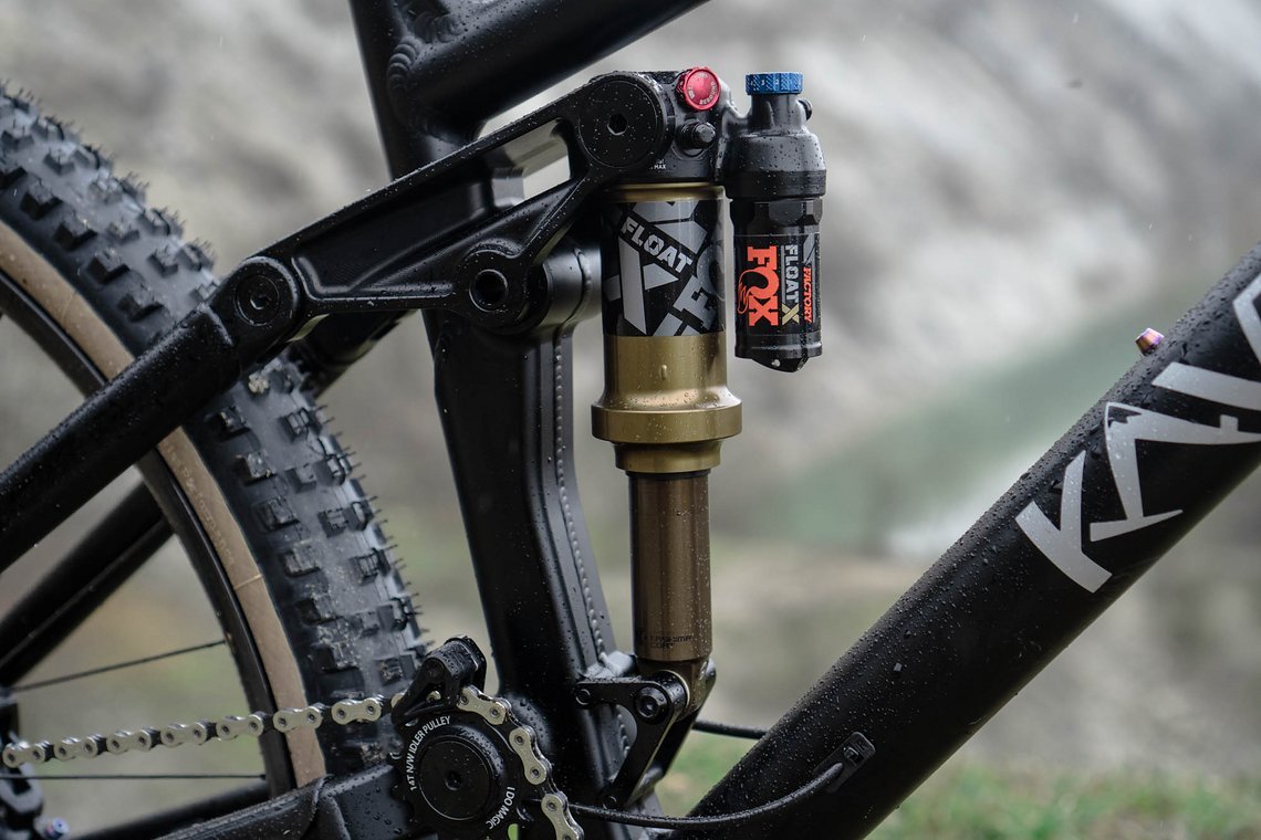

Wer möchte, kann das Kavenz VHP 15 mit einem custom tuned Fox Float Dämpfer kaufen.

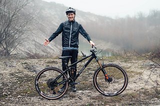

Stolzer Vater: Giacomo Großehagenbrock und das neue Baby
# Less is more: Gewisse störrische Unterschiede zu Industrielösungen sind vermutlich beabsichtigt.
# Wer möchte, kann das Kavenz VHP 15 mit einem custom tuned Fox Float Dämpfer kaufen.
# Stolzer Vater: Giacomo Großehagenbrock und das neue Baby
