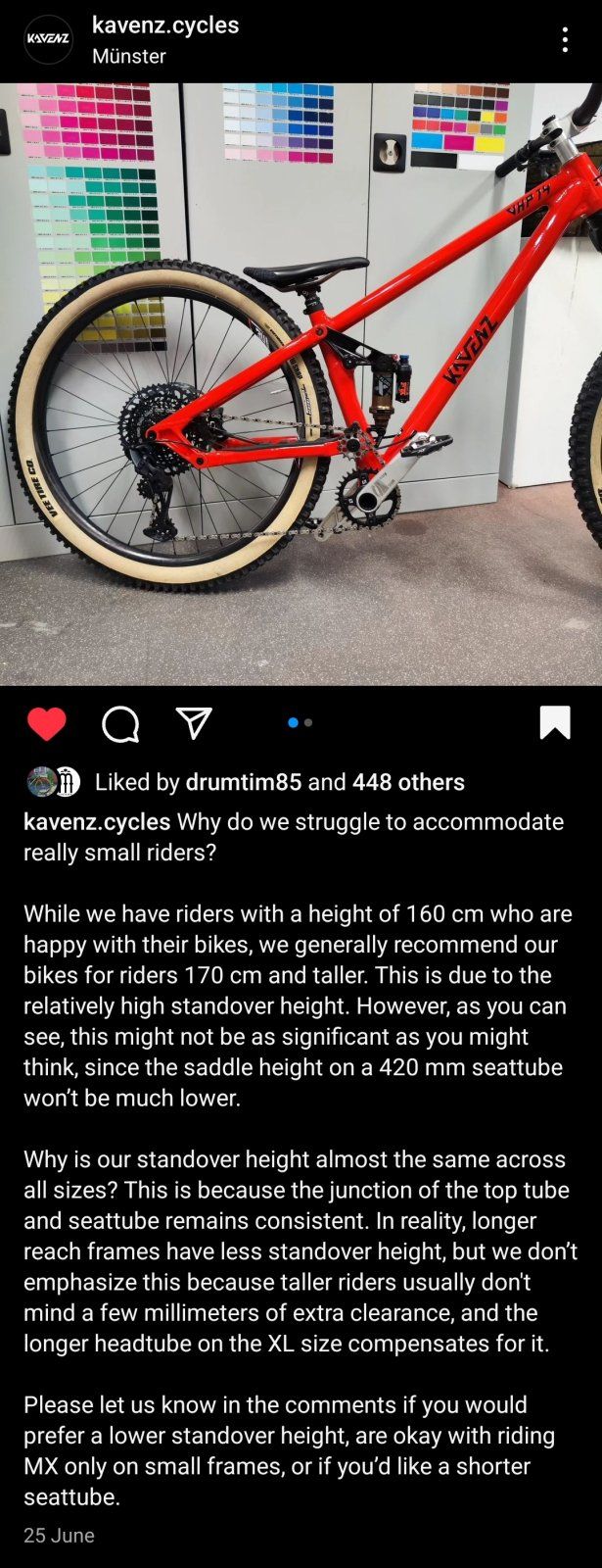

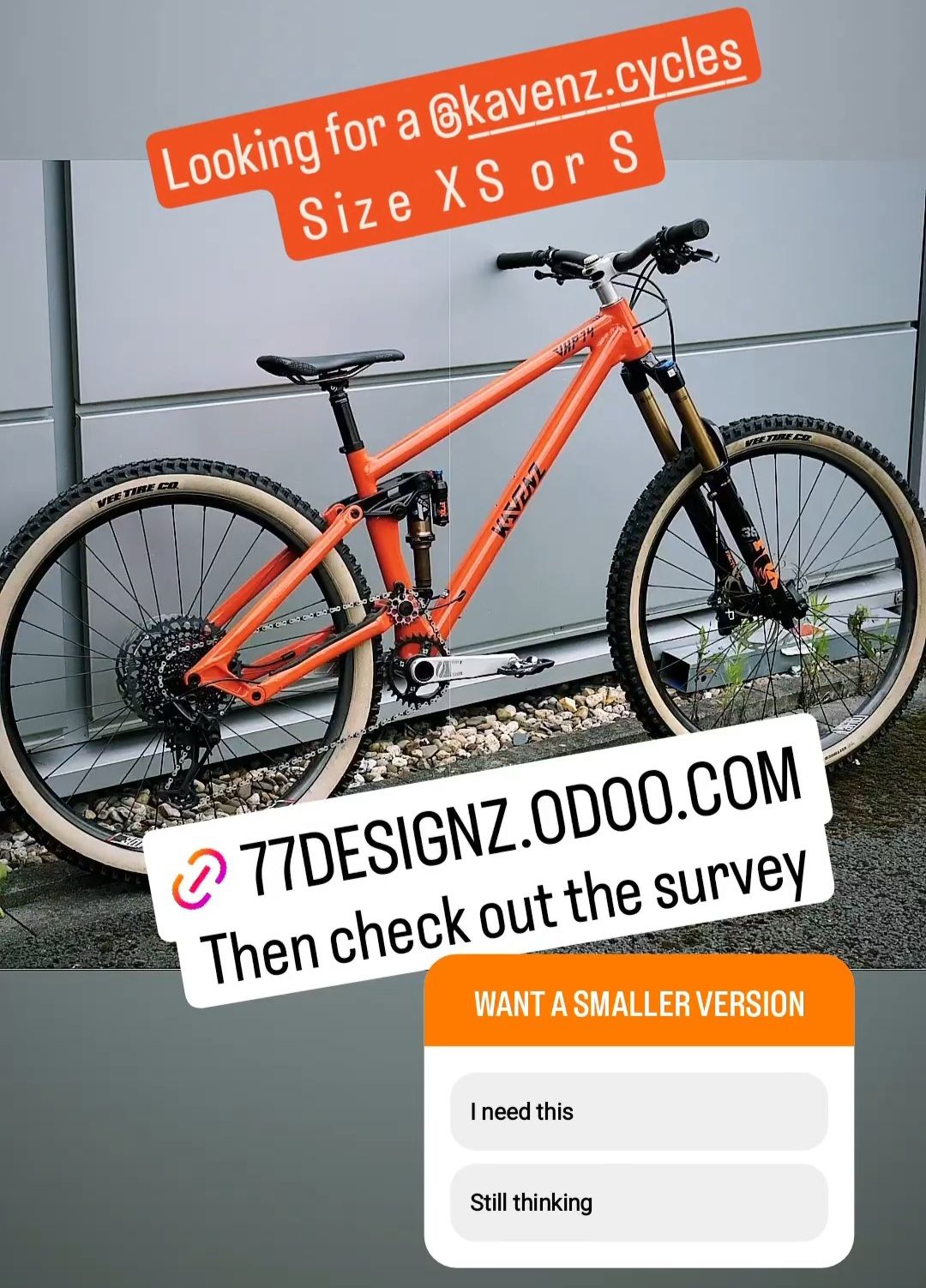

  5. Hallo Liebe Kavenz Gemeinde!
    Ich bin aktuell auf der Suche nach einem neuen Bock, da sich mein Druid verabschiedet hat und ich auf mehr FW aufsteigen will. Dazu gibt es jetzt hier eine kleine Geschichte ( ... oder scrolle ganz runter und klicke direkt auf den Link zur Umfrage).
    Das Kavenz lag bei mir schon immer mal wieder in der Auswahl. Es fiel jedoch wegen einiger Dinge wieder raus:
    • Sitzrohr > 395mm
    • Reach > 425mm
    • Stack > 610mm
    • Keine 650b Variante
    Nachdem mein Druid kürzlich ins Graß gebissen hat, hab ich mich mit einigen Herstellern in Verbindung gesetzt. Mehr aus Spaß und Interesse wie die Lage aktuell ist auch mal mit Kavenz. Giacomo ist ein übelst cooler Dude und wir hatten das Gespräch auch schonmal vor 2 Jahren. Damals sollte es eine XS Variante geben, dann aber doch nicht. Die ursprünglich gelistete 420 Reach Variante war dann auch weg. Also nochmal nachgebohrt. Man teilte mir kurz mit, dass die Thematik auf dem Schirm ist, siehe entsprechenden Insta-Post!
    Gesagt wurde mir dann, dass es aber erst gegen Ende 2025 angegangen wird. Das war mir zu lange hin auch wegen meines zerbröselten Druids und ich fragte nach woran es denn so hapert. Überraschend entstand ein sehr angeregter Diskurs, bei dem viele Optionen ausgelotet wurden. Irgendwann kam Giacomo die Idee, dass man einfach das Tretlager anheben könnte, denn in dem Bereich ist definitiv Platz und man richtet konstruktiv keinen großen Schaden an. ICH WAR HYPED und es ließ mir keine Ruhe! Am nächsten Morgen hab ich mich dann ans Reisbrett gesetzt und geschaut wie man es denn genau umsetzen könnte und hab dann Giacomo nochmal geschrieben. Der war sehr positiv gestimmt und nun wird es wahrscheinlich ein Kavenz VHP16-650b geben... falls die Nachfrage groß genug ist! Daher hier jetzt zum eventuellen Einstand meine Frage und Bitte wie das Interesse hier ist und ob ihr mal eure "kleinwüchsigen" Bike-Dudes mit anhauen könntet an der unten stehenden Umfrage teilzunehmen. Damit möchte Kavenz das Interesse und die bevorzugten Geodaten abchecken.
    Link zur Umfrage gibt's hier!
    Also Kavenz*i und alle die es noch werden wollen - Haut eure kürzer geratenen Dudes an und lasst sie an Kavenz teilhaben... oder zumindest an der Umfrage!
    So dass es für uns Kleinwüchsige bald ein Rad gibt ohne Kompromisse.
Was meinst du?
