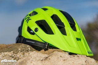

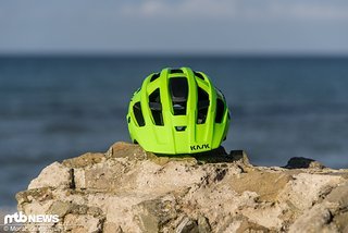

Der Kask Rex wird im Inmold-Verfahren gefertigt, die Helmschale besteht aus EPS-Schaum. Zusätzlich setzt Kask auf die eigene MIT-Technologie. Hierbei kommt an den wichtigsten Stellen (Oberseite, Ring um den Kopf und Hinterseite) eine zusätzliche Polycarbonat-Schicht zum Einsatz, die die Schutzwirkung verbessern soll. 20 Belüftungsöffnungen sollen einen kühlen Kopf garantieren.
Starke Durchzug dank 20 Belüftungsöffnungen

Das Verstellsystem von Kask nennt sich „Octofit“. Dabei lässt sich der Kopfumfang über ein leicht zu bedienendes Drehrad anpassen. Leider fällt der Verstellbereich nach unten hin etwas knapper aus als angegeben. Bei einem Kopfumfang von 54 cm war der Helm am Limit des Verstellsystems angekommen und passte gerade perfekt – enger konnte man ihn nicht mehr einstellen. Zudem lässt sich die Höhe des Verstellmechanismus dank feiner Rasterung nach Belieben einstellen. Am Kinn wird der Kask Helm mit einem normalen Steckverschluss verschlossen. Der Kinnriemen besteht aus Lux Leder.

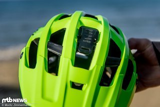

Auf der Oberseite des Kask Rex befindet sich eine schwarze Platte. Diese ist abnehmbar, darunter verbirgt sich eine Aufnahme für GoPros, andere Helmkameras oder Lampen.
Die integrierte GoPro Halterung verbirgt sich unauffällig unter einer abnehmbaren Platte
#3 Die integrierte GoPro Halterung verbirgt sich unauffällig unter einer abnehmbaren Platte

Der Kask Rex sitzt sicher und sehr bequem auf dem Kopf und umschließt den Kopf angenehm. Er sitzt sicher und fest und ist im Nackenbereich etwas weiter heruntergezogen, um dort noch mehr Schutz zu bieten. Der Leder-Riemen trug sich tatsächlich sehr angenehm am Kinn – ein schönes Detail, an das man sonst eher nicht denkt.
Schicker Leder-Kinnriemen
#6 Schicker Leder-Kinnriemen

In Sachen Belüftung haben die Italiener gute Arbeit geleistet. Die insgesamt 20 Belüftungsöffnungen sorgen auch bei hohen Temperaturen für ein angenehmes Klima unter dem Helm. Die dünnen Polster saugen sich zudem nicht allzu stark mit Schweiß voll – angenehm.

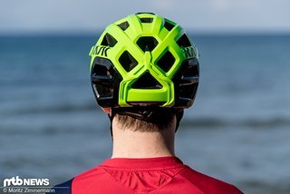

Der Helm sitzt im Nackenbereich recht tief
#11 Der Helm sitzt im Nackenbereich recht tief - und verfügt über einen Goggle Clip
