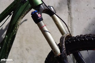

Besonders ärgerliches Beispiel: Wer teure 26“-Laufräder sein eigen nennt, wird im Jahr 2017 dafür auf dem Gebrauchtmarkt (fast) nichts mehr kriegen, tatsächlich habe ich schon 26“-Laufräder geschenkt bekommen, also richtig umsonst, für 0 €. Und zwar keine ganz billigen. Also, die Frage muss erlaubt sein: Ergibt das Sinn? 26“ Laufräder in einem 27,5“ Rahmen? Oder gar eine 26“-Federgabel und Räder in einem 27,5“-Rahmen?
Die Optik des bikes ist schon ungewöhnlich
# Die Optik des bikes ist schon ungewöhnlich - mit 170 mm Gabel und 26"-Rad stellt sich automatisch der Freerider-Look ein.

Das alles gilt aber nur, wenn man den 27,5“-Rahmen mit der richtigen (27,5“)-Federgabel verwendet. Lässt sich auch eine 26“-Federgabel sinnvoll verwenden? Jein – oder anders gesagt: Ja, wenn die Einbaulänge stimmt. Typischerweise haben 27,5“-Gabeln eine um 15 mm größere Einbaulänge als ihr 26“-Pendant, wenn der Hersteller beides anbietet. Dann ist die Sache einfach: Eine 26“-Federgabel mit 15 mm mehr Federweg hat dann die selbe Einbaulänge wie die 27,5“-Federgabel. In unserem Beispiel habe ich eine 26“ 170 mm Lyrik in ein ICB2.0 gebaut, ausgelegt ist der Rahmen auf eine 27,5“ 150 mm Gabel. Da die Lyrik aber grundsätzlich höher baut, ist diese Variante dann doch merklich zu lang. Außerdem muss man die Gabel mit mehr Federweg auch so abstimmen, dass sie nicht den vollen Federweg nutzt; denn sonst stimmt die tatsächliche Geometrie nicht mehr, sobald man auf dem Fahrrad sitzt. Besser ist es deshalb, einen Steuersatz mit größerer Einbauhöhe der unteren Lagerschale zu verwenden – auch wenn hier keine 15 mm geholt werden können. Aber: Wenn man bis auf 5 mm an die Einbaulänge kommt, dann beläuft sich die Änderung von Lenkwinkel und Tretlagerhöhe auf vernachlässigbare Werte.
170 mm Federweg statt 150 mm
# 170 mm Federweg statt 150 mm - das über-kompensiert die zu geringe Einbauhöhe und führt in Konsequenz sogar zu einem flacheren Lenkwinkel und höheren Tretlager (Raddurchmesser nicht berücksichtigt).
