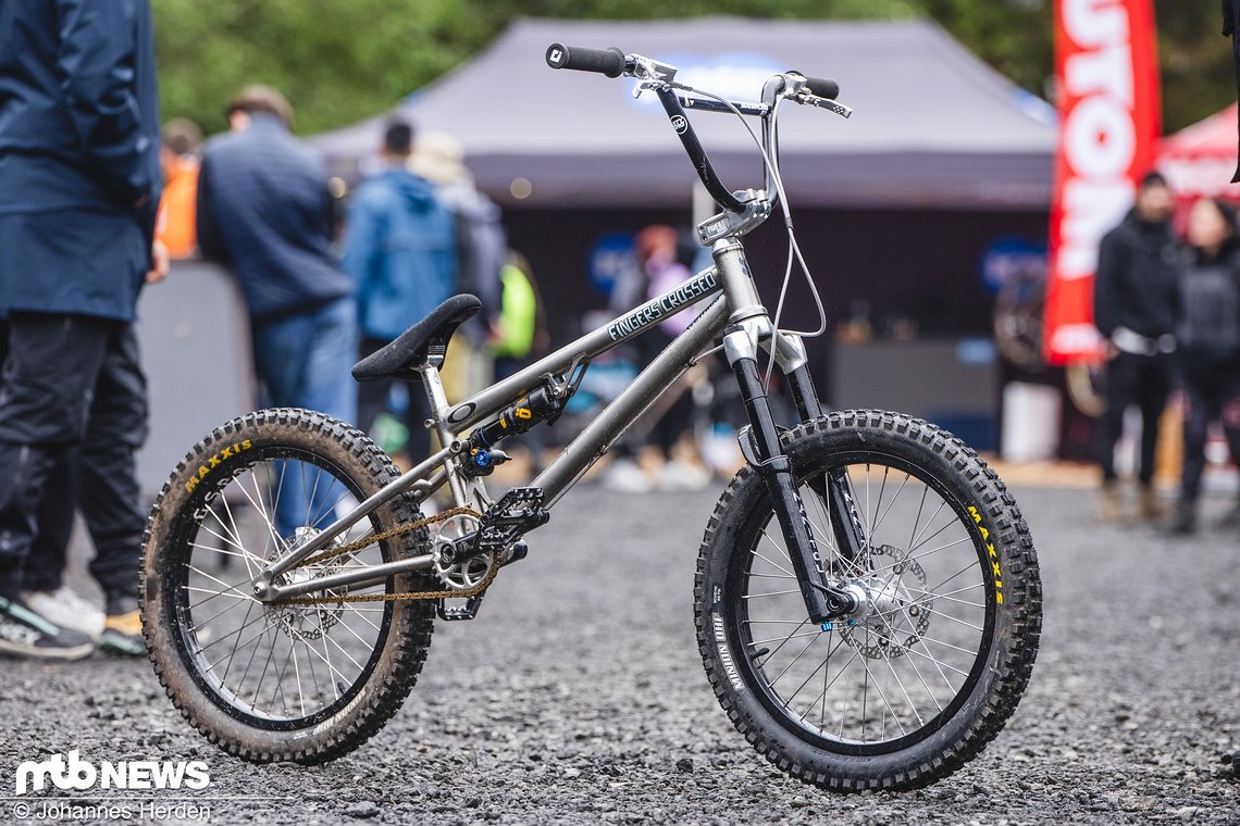

Sem Kok ist zwar nicht direkt ein Mountainbiker – der BMXer ist uns in Winterberg beim iXS Dirt Masters 2024 allerdings mit einem besonders verrückten Bike über den Weg gerollt. Das Fingers Crossed Suspension BMX besteht aus Titan, verfügt BMX-typisch natürlich über 20"-Laufräder und ist vollgefedert. Wir haben es uns näher angeschaut.
Titelbild

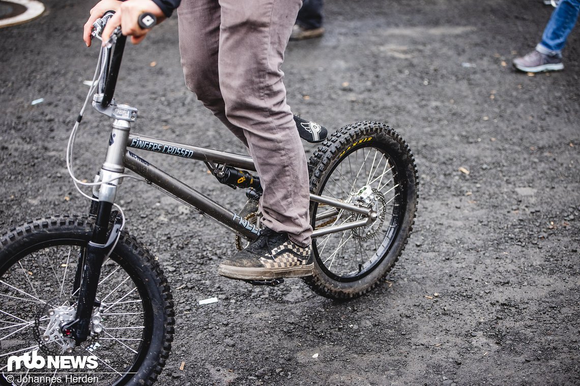

Warum überhaupt ein BMX-Fully? Der Niederländer Sem hatte laut eigener Aussage vor einiger Zeit die Chance, zusammen mit BMX-Legende Ruben Alcantara einen vollgefederten 20-Zoller zu fahren und fand dies nicht gerade unspannend – so bauten ihm die Titan-Experten von Viking BMX den gewünschten Fully-Rahmen. Ausgestattet ist der Rahmen mit einem Öhlins TTX Mountainbike-Dämpfer und einer Manitou Expert-Gabel.
Arbeitsgerät: Titan Fingers Crossed BMX von Sem Kok

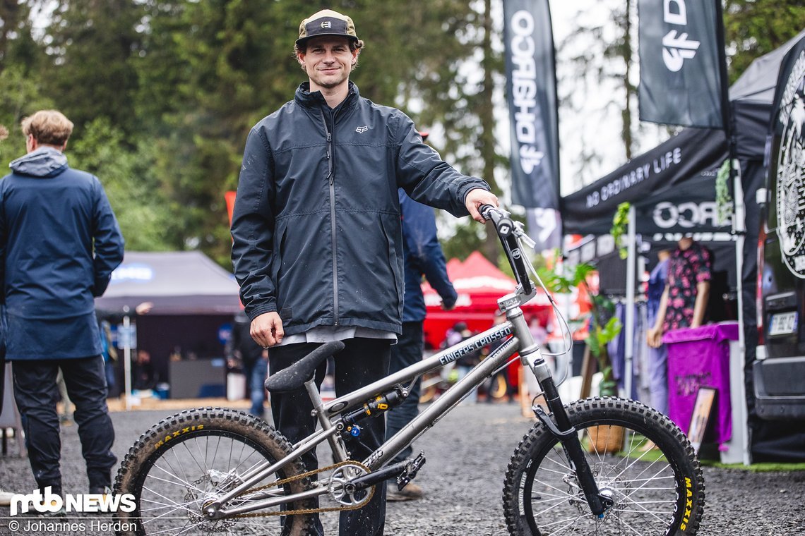

Das BMX-Fully von Sem Kok sieht äußerst ungewöhnlich aus – verfügt aber über spannende Features.
#1 Das BMX-Fully von Sem Kok sieht äußerst ungewöhnlich aus – verfügt aber über spannende Features.
Rahmen und Geometrie
Nicht umsonst ist die Rahmengeometrie etwas länger als ein Street-BMX – denn anders als Transitions in Skateparks ist das Ziel des Bikes, richtig große Rampen und Trails zu befeuern – unter anderem nahm Sem im Nachgang der Audi Nines den entsprechenden Track unter die Stollen.

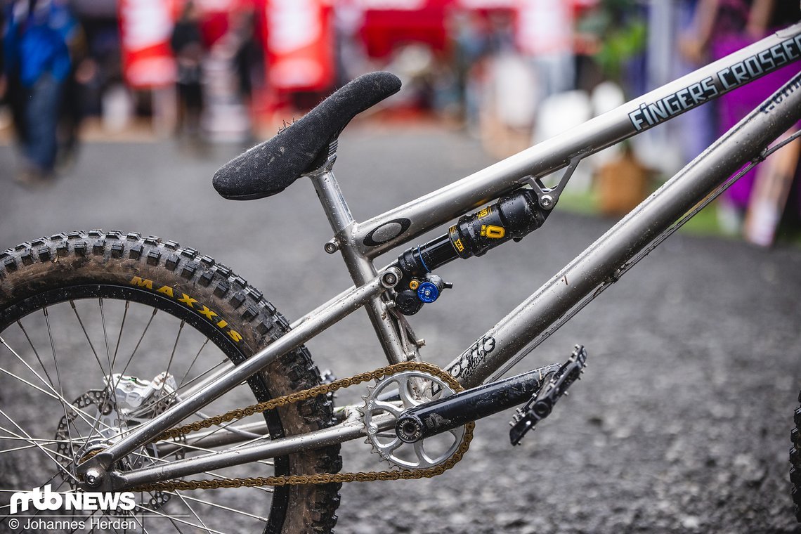

Der Rahmen ist länger als ein klassischer Street-Frame, da Laufruhe gerade bei den kleinen Laufrädern wichtig ist. .
#2 Der Rahmen ist länger als ein klassischer Street-Frame, da Laufruhe gerade bei den kleinen Laufrädern wichtig ist. .

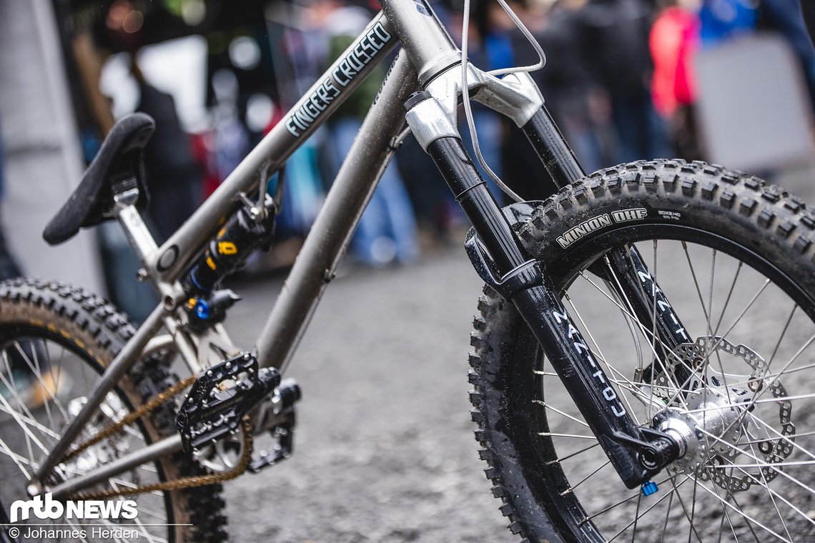

Öhlins TTX Dämpfer, Manitou Expert Federgabel, Hope Tech 4 Bremsen – in Sachen Fahrwerk und Bremsen vertraut Sem ausschließlich auf MTB-Technologie. Gar zu viel MTB soll es aber dann doch nicht sein – zwar fährt er BMX-untypisch auch eine Vorderbremse, bleibt aber auf klassischem Singlespeed-Aufbau mit 170 mm Profile Kurbeln statt einer Schaltung.
Beim Dämpfer vertraut Sem auf einen Öhlins TTX.
#3 Beim Dämpfer vertraut Sem auf einen Öhlins TTX.
Als Federgabel kommt eine Manitou Expert zum Einsatz.
#4 Als Federgabel kommt eine Manitou Expert zum Einsatz.

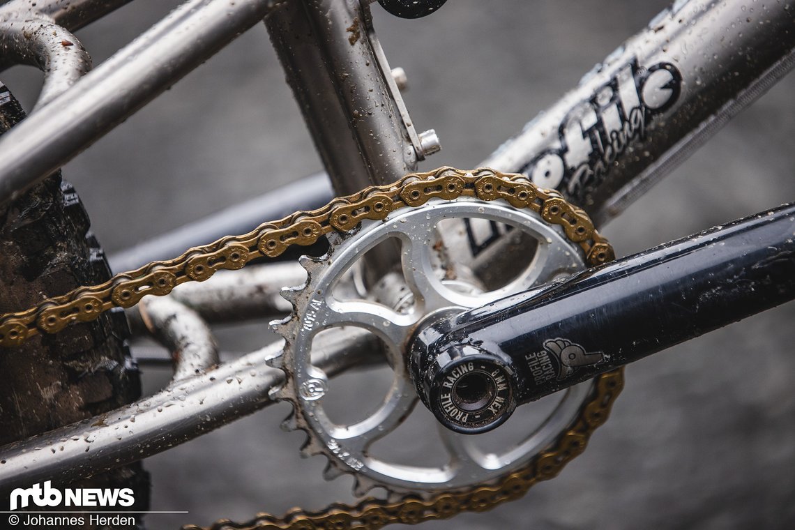

Singlespeed it is!
#5 Singlespeed it is!

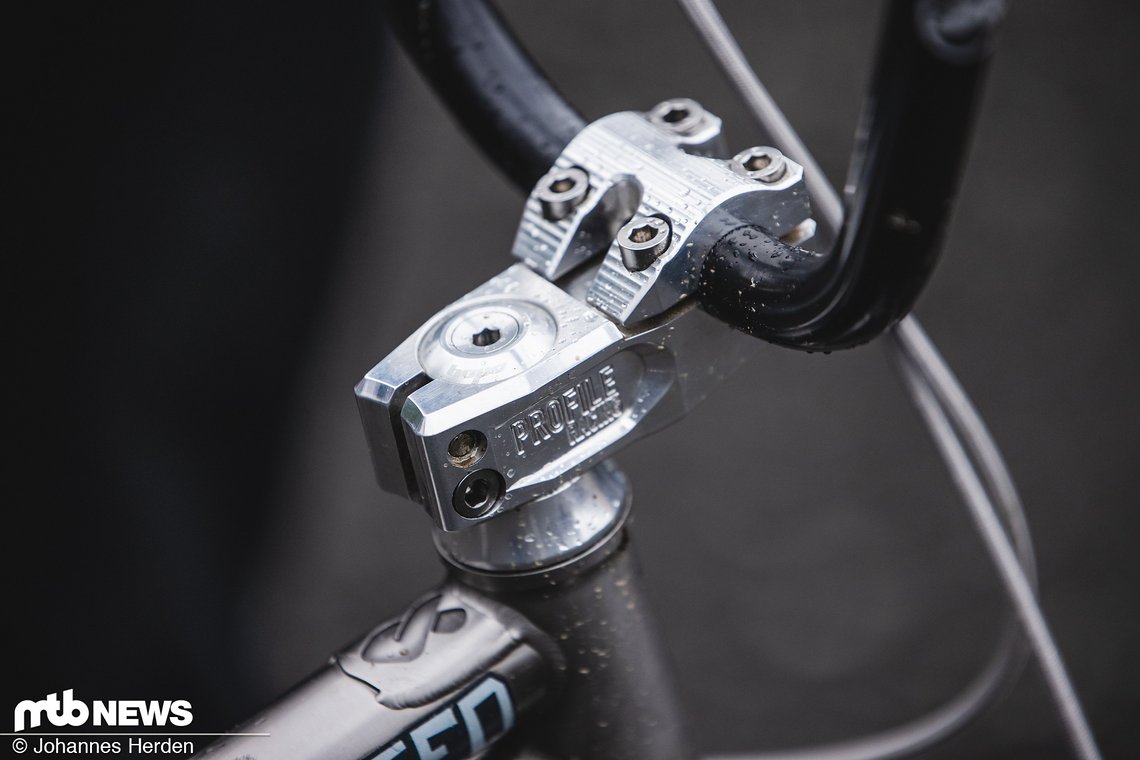

Auch in Sachen Lenker und Vorbau bleibt er den BMX-Komponenten treu.
#6 Auch in Sachen Lenker und Vorbau bleibt er den BMX-Komponenten treu.

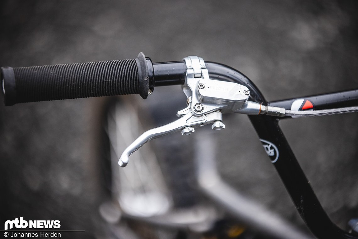

Gestoppt wird allerdings wieder mit Hope – er vertraut auf eine Hope Tech 4.
#7 Gestoppt wird allerdings wieder mit Hope – er vertraut auf eine Hope Tech 4.

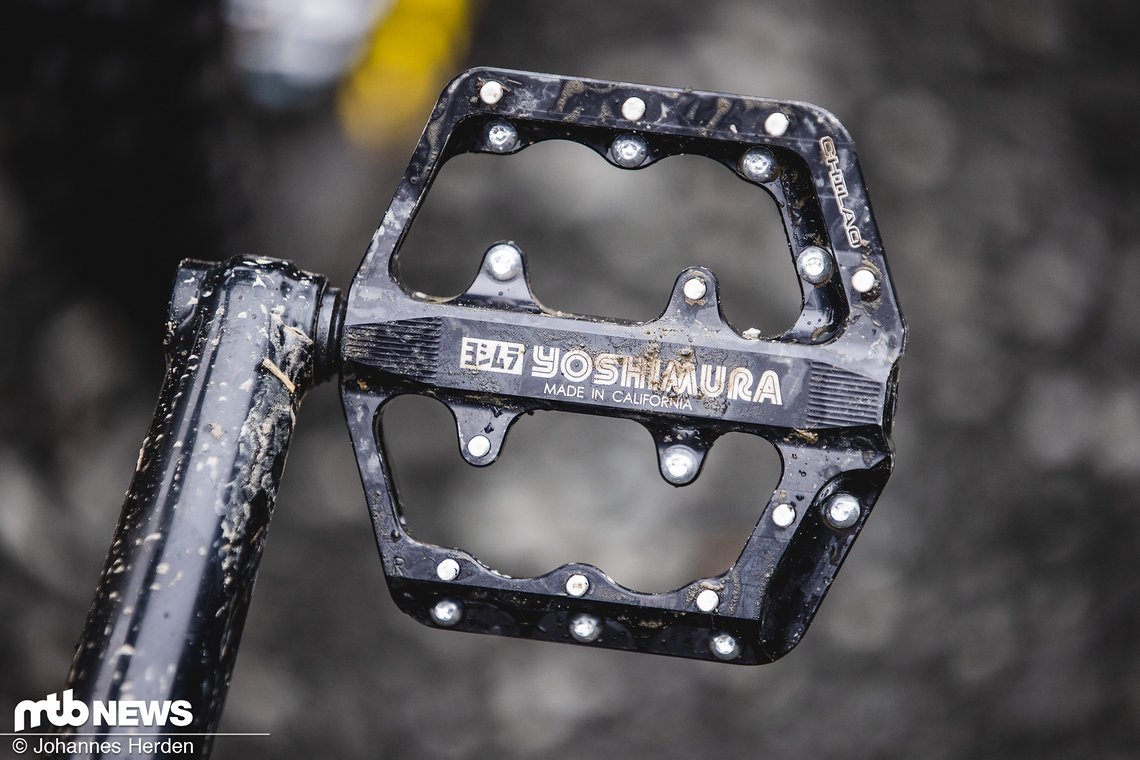

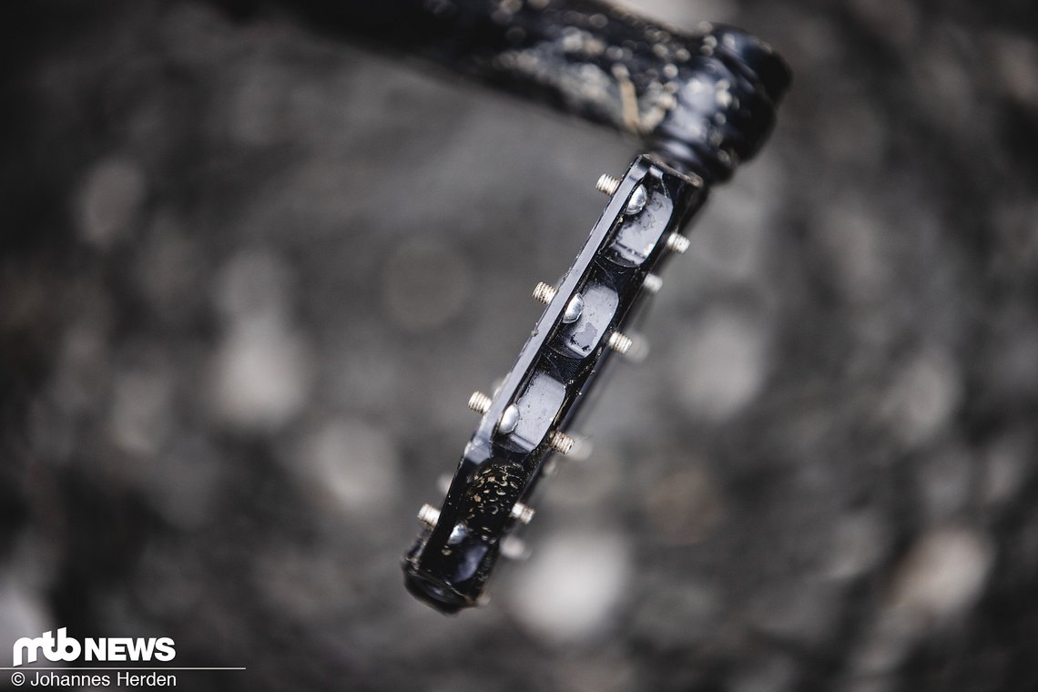

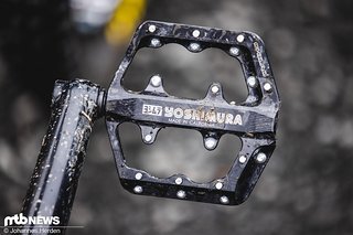

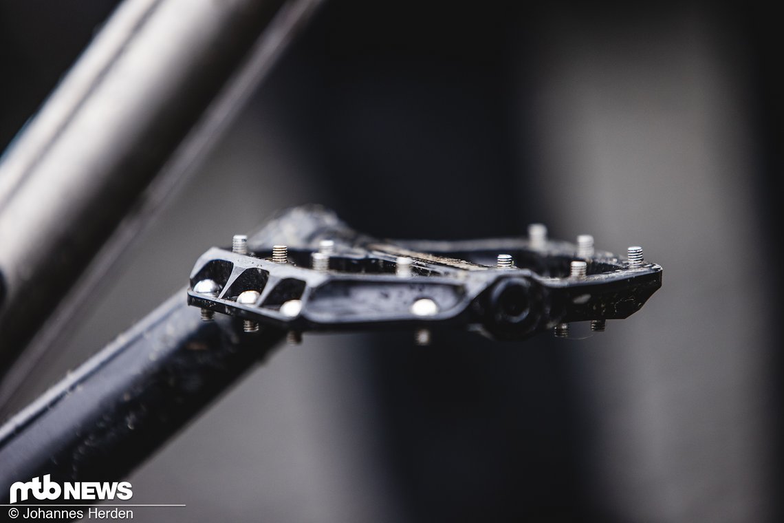

Kannten wir noch nicht … die neuen Yoshimura Pedale aus Kalifornien.
#8 Kannten wir noch nicht … die neuen Yoshimura Pedale aus Kalifornien.

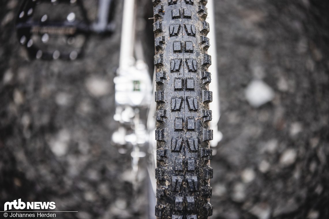

Auch in Sachen Laufräder bleibt Sem den BMX-Marken treu: Die Kombination aus GSport Felgen mit Profile Racing Elite Hubs ist stabil genug für große Sprünge. Maxxis kennen wir Mountainbiker natürlich – aber nur selten sieht man die Maxxis-Reifen derart geschrumpft: Die Maxxis DHF Minion sollten auch in 20″ ausreichend Grip geben.
Maxxis Minion DHF kennt man – in 20" sieht man sie allerdings als Mountainbiker selten.
#11 Maxxis Minion DHF kennt man – in 20" sieht man sie allerdings als Mountainbiker selten.

    Drehpunkt im Tretlager sieht ja interessant gelöst aus. Gleitlager?
  3. Meine Vermutung wäre, dass sich die Lager auf der Kurbelachse drehen, und diese wiederum auf separaten Lagern im Hauptrahmen. K.I.S.S Prinzip. Ist halt ein BMX und kein Evil Rahmen ;-).

    sehe ich das richtig ? Konsequenter Verzicht von Drehpunkten (ausser am Dämpfer?)
    Zukunft?
    Stimmt - sieht echt fast so aus. Aber für soviel Flex wäre selbst Titan nicht elastisch genug. Der Hinterbau dreht auf Lagern um das Tretlager herum.
    Siehe hier:
    https://fingerscrossedbikes.com/product/fxb-fully-ti-frame/
    Ja, das werden zwei BMX Innenlager verbaut. Die Kurbel Welle ist gleichzeitig auch die Hauptlagerachse. Hat Starling auch an dem Single Speed MTB so gemacht.
