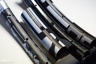

Am Beispiel eines Laufrades möchte ich hier die Unterschiede aufzeigen.
Die DIN ISO schreibt folgenden Test vor.
Das Laufrad muss auf einem Trommelprüfstand geprüft werden:
  • Trommeldurchmesser min. 760 mm
  • Geschwindigkeit 25 km/h
  • Hindernishöhe (bei Reifen ab 47 mm Breite) 12 mm
  • Anzahl der Hindernisse 12 Stück
  • Luftdruck (bei Reifen ab 47 mm Breite) 2,5 bar
  • 750.000 Impacts (überfahrene Leisten) / Test
  • gefahrene Strecke 150 km/Test
Es gibt keine Prüfungen, welche die Antriebs- oder Bremskräfte berücksichtigen. Ebenso keine Prüfungen, welche die seitlich auftretenden Kräfte berücksichtigen. Keine einsatzspezifischen Tests (XC, Trail, Enduro, DH), sondern nur ein Test für alle Einsatzbereiche.
Diese Vorschriften entsprechen bei weitem nicht den in der Realität auftretenden Belastungen. So ist der mit 2,5 bar vorgeschriebene Luftdruck zwar höher als der in der Realität gefahrene Luftdruck, in Kombination mit den nur 12 mm hohen Hindernissen sind diese 2,5 bar dennoch viel zu gering, sodass der Reifen die Hindernisse einfach „wegschluckt“, ohne das Laufrad wirklich zu belasten.
Die Schläge durch die Hindernisse würden also stets stark abgefedert und gedämpft werden, sodass kaum noch etwas von den Schlägen an das Laufrad weitergegeben wird. Dies ist aber nötig, um die Laufräder auf Dauerhaltbarkeit zu untersuchen. Deshalb müssen zum Testen deutlich höhere Luftdrücke verwendet werden. Stattdessen könnten aber auch höhere Leisten montiert werden. Allerdings ist das nur in gewissen Grenzen möglich, da sich der Testaufbau aufgrund der hohen ungefederten Massen sehr stark von der Situation am Bike unterscheidet und die Hindernisse aufgrund der Reifenkomprimierung bis zur Felge durchschlagen und diese zerstören würden.
Wir testen deshalb immer mit 4,5 bar Reifendruck. Die Anzahl der Hindernisse auf der Trommel haben wir aus zwei Gründen reduziert. Zum einen deshalb, damit sich das Laufrad aufgrund der schnell hintereinander auftretenden Hindernisse nicht aufschwingen kann, wodurch das Testergebnis verfälscht würde, zum anderen, weil wir so eine höhere Kilometer-Leistung beim Test erreichen.
Die Anzahl der Impacts haben wir pro Testlauf auf 4.400.000 erhöht. Diese Lastwechselzahl haben wir uns nicht aus der Nase gezogen – sondern anhand von Produkten von denen wir wissen, welche in der Realität Probleme machen, beziehungsweise welche keine Probleme machen, erarbeitet. Die gefahrenen Kilometer belaufen sich bei unseren Trommel-Tests auf 2.300 km.
Außerdem werden über seitlich angeordnete Pneumatikzylinder seitliche Lasten auf die Laufräder eingebracht, welche Kurvenfahrten und seitliche Schläge simulieren. Zu den Lasten und Lastwechseln möchte ich hier momentan aber nicht viel sagen, da diese Art der Prüfung und Krafteinleitung momentan einmalig ist und unserer Meinung nach die einzig realistische seitliche Krafteinleitung darstellt.
Querkräfte können sehr hoch werden in Anliegern
#10 Querkräfte können sehr hoch werden in Anliegern - Unter den schweren Testfahrer bei MTB-News zeigen sich teilweise sehr deutliche Unterschiede im Bereich der Steifigkeit der Laufräder. Im Labor sind solche Fahrsituationen nicht ganz einfach abzubilden.
Hinzu kommen noch weitere Tests auf Prüfständen, welche die Krafteinleitung der Bremsen und des Antriebs simulieren. Beide Testmaschinen sind selbst konstruiert und gebaut. Die beim Test verwendet Lastkollektive, die Lasten und auch die Anzahl der Lastwechsel wurden mit viel Aufwand und mittels Vergleichstests erarbeitet. Neben diesen Tests kommen noch verschiedene Steifigkeitsmessungen, ein Laufrad Overload-Test und ein Freilauf max. Last-Test.
Der Großteil dieser Tests ist unnötig, um Laufräder verkaufen zu dürfen. Wir könnten sogar wesentlich leichtere Laufräder verkaufen, wenn wir uns nur an die DIN ISO-Vorschriften halten würden. Das ist aber nicht unser Anspruch. Wir möchten nicht nur leichte Produkte anbieten, sondern auch Produkte, die in der Realität eine möglichst lange Lebensdauer bei artgerechter Nutzung bieten.

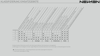

Wir haben schonmal etwas vorbereitet, damit es eine Diskussionsgrundlage gibt. Der Ursprungsgedanke war, die schwammigen Kategorien genauer zu definieren – bei dem Versuch sind wir darauf gekommen, dass Kategorien möglicherweise gar nicht sinnvoll sind. Das werden wir euch mithilfe der folgenden Schaubilder erläutern.

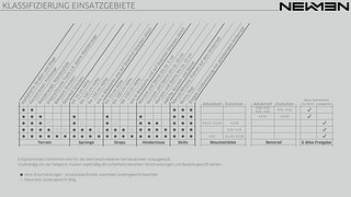

Variante 1 für Klassifikationen und Prüfnormen
#11 Variante 1 für Klassifikationen und Prüfnormen

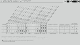

Variante 2 für Klassifikationen und Prüfnormen
#12 Variante 2 für Klassifikationen und Prüfnormen
Variante 3 für Klassifikationen und Prüfnormen
#13 Variante 3 für Klassifikationen und Prüfnormen
In unseren Augen gibt es sieben verschiedene, für die Haltbarkeit relevante Unterpunkte, welche für Fahrradteile definiert werden müssen:
  1. Terrain – Die Beschaffenheit von den zu befahrenen Wegen, losgelöst von unspezifischen Einschränkungen, sodass jeder sein Fahrprofil eindeutig zuordnen kann.
  2. Sprünge – Was Sprünge sind weiß jeder. Hier würde uns interessieren, welches Maß des Sprungs für euch zur Beurteilung, ob das Produkt für euch passt, helfen würde. Höhe? Entfernung? Flache oder schräge Landung?
  3. Drops – selbsterklärend: Drops mit unterschiedlichen Höhen ausgehend von flacher Landung
  4. Hindernisse – Eine Definition welche Hindernisgröße (z. B. Steine, Wurzeln) mit dem Bike überrollt werden können. Hier gibt es für die genaue Definition der Hindernisgrößen Diskussionsspielraum.
  5. Skills – Etwas befremdliche Bezeichnung, vielleicht fällt euch etwas Besseres ein? Gemeint sind spezielle Fahrtechniken, welche für Belastungsspitzen am Bike sorgen. Beispielsweise ist ein gewöhnlicher Stoppie eine sehr hohe Belastung für Rahmen und Gabel im Bremsvorgang und auch die Erschütterung beim Aufprall des Hinterrades ist wohl nicht bei jedem Rennrad vorgesehen.
  6. E-MTB-Freigabe – E-MTB ist nicht gleich E-MTB, hier muss differenziert werden zwischen Motoren mit sehr hohem Drehmoment und viel Leistung, mit denen Anstiege Möglich sind, welche ohne Motor undenkbar wären und leichten Motorkonzepten, welche eher eine Unterstützung liefern.
  7. Das maximale Systemgewicht – dieselben Freigaben für ein Produkt für einen 100 kg-Fahrer und eine 50 kg-Fahrerin kann keinen Sinn ergeben. Welche Gewichts-Aufteilung haltet ihr für hilfreich?
Logische Schlussfolgerung war für uns eine Tabelle, in welcher sich ablesen lässt, in welchem Ausmaß ein Produkt für die verschiedenen Unterpunkte geeignet ist. Dabei ist recht schnell die Variante Nr. 1 (siehe oben) entstanden, welcher in diesem Beispielfall auch direkt unsere aktuellen Laufräder zugeordnet wurden. Nr. 2 ist dasselbe nur mit Kategorien A – E, ohne Produkte.
Ein Hauptproblem, welches wir an der aktuell üblichen Kategorisierung sehen ist, – so blöd es klingt – dass es eine Kategorisierung ist. Beispielsweise würden wir, wenn wir nach Variante Nr. 1 gehen, unseren Rennrad-Laufradsatz (R.38 usw.) „Kategorie A“ zuordnen. Möglicherweise möchten wir in Zukunft noch einen sehr leichten Rennrad-Laufradsatz machen, mit welchem keine Stoppies, Wheelies und Bunnyhops möglich wären. Dann bräuchten wir eigentlich eine neue Kategorie. Es wird bei vordefinierten Kategorien also immer viele Produkte geben, welche in keine Kategorie genau reinpassen. Diese müsste man entweder in eine Kategorie stecken, welche nicht richtig passt/stimmt (nach aktuellem Stand) oder es müsste unendlich viele Kategorien geben, wodurch der Sinn von Kategorien auch wieder aufgehoben würde.
Nach diesen Überlegungen ist für uns eine Darstellung entsprechend Variante Nr. 3 in der Praxis am sinnvollsten. Hersteller könnten über eine solche Maske für jedes Produkt mit wenig Aufwand exakt definieren, wofür dieses geeignet ist beziehungsweise wofür nicht – und das ohne, dass der Kunde zum Beispiel selber beurteilen muss, ob er jetzt moderat steile oder sehr steile Trails fährt … oder ohne dass er theoretisch stets darauf achten müsste, dass er nicht zum Temposünder wird, weil eine Kategorie eine Höchstgeschwindigkeit vorgibt.
Mal weit in die Zukunft vorausgedacht: sollte sich ein solches System etablieren, könnten selbst Komplettbike-Hersteller für das gesamte Bike mit allen Komponenten angeben, was zulässig ist und was nicht. Da könnten sich sogar Bikes mit dem gleichen Rahmen stark unterscheiden. Das könnte Hersteller dazu animieren, zum Beispiel auch mal wieder Enduro-Bikes mit sehr leichten Komponenten auszustatten, oder aber klarzustellen, dass ein Trailbike mit unterschiedlichen angebotenen Aufbauten für unterschiedliche Einsatzzwecke geeignet ist. Vielleicht ein Sondermodell, bei welchem alle Komponenten eine Bikepark-Freigabe haben. Die Anbauteile machen hier einen sehr großen Unterschied. Der Bike-Hersteller hat somit ein deutlich verringertes Risiko, weil er lediglich das weitergibt, was die einzelnen Komponentenhersteller für ihre Produkte definieren. Da würden sich für den Kunden auch Erklärungen wiederfinden, weshalb zum Beispiel einige Enduro-Komplettbikes sehr viel leichter oder schwerer sind als andere.
Über eine rege Diskussion zu diesem Thema würden wir uns freuen, weil wir denken, dass es nur Vorteile für alle hat, je besser man eine solche „Kategorisierung“ umsetzt. Ihr könnt einfacher entscheiden, welche Produkte für euch richtig sind und ob ihr die Produkte im gedachten Einsatzzweck bewegt, oder eben nicht. Wir als Hersteller haben eine bessere Absicherung – vor allem auch, wenn wir spezielle Nischenprodukte wie besonders leichte Laufräder entwickeln. Wir können genau definieren, was damit gemacht werden darf und was nicht – ohne dass sie gleich in einer vordefinierten Kategorie landen, laut welcher man eigentlich nur Schotterwege fahren dürfte. M.G.
Wir sind auf eure Antworten und Meinungen gespannt!

    Wie im Bericht geschrieben habe ich für mich entschieden gewisse Dinge selbst anzugehen weil sie ansonsten zu lange dauern oder erst gar nicht umgesetzt werden können.
    Deshalb machen wir unsere eigene Kategorisierung. Wir versuchen aber, diese Kategorisierung so zu gestalten, dass jeder Hersteller der sie für gut befindet übernehmen kann.
    Um Missverständnissen vorzubeugen:
    Diese Kategorisierung hat erstmal nichts mit den Teststandarts zu tun.

    Die Stoßprüfung (“Crash-Test”) auf die Felge zum Beispiel ist sinnvoll und richtig, nur gibt es dafür keinerlei anerkannten Industriestandard. Standardisiert ist nur der UCI Impact Test auf beide Felgenhörner bei Rennradlaufrädern: https://youtu.be/OrfF719_goE
    Darüber hinaus gibt es so viele unterschiedliche Ideen, wie es Hersteller von Felgen und Laufrädern gibt.
    ENVE z.B. scheint ganz gern einen Reifen zwischen Felge und Schlagkörper zu bringen, lässt den aber, zumindest für Road Bikes, parallel zur Laufradebene auftreffen: https://youtu.be/Wfu3u4Z_9oQ
    BONTRAGER verwendet etwas, was ein bisschen an die französische Revolution erinnert, aber die Klinge mit Gummi abpolstert: https://www.instagram.com/p/CB6PwHvncd8/?igshid=1qzaxuqc6senw
    SANTACRUZ gibt einfach Herrn MacAskill ein Laufrad und nennt das auch “Test": https://youtu.be/VfjjiHGuHoc - der Möglichkeiten sind Legion.
    Die BIKE dagegen spannt die Felge seitlich ein (fragwürdige Randbedingung?), nimmt einen Kunststoffprüfkörper mit Radius (gut: reproduzierbare Verformung statt Reifen/Gummi) und lässt ihn unter einem Winkel von 20° auf die lateral fixierte, aber radial nachgiebige(?) Felge “dreschen” (Ausdruck der BIKE): https://www.bike-magazin.de/komponenten/laufraeder/test-mtb-laufraeder-2020/a44006.html
    Das kann man so machen, das ist mit Sicherheit besser als die amerikanischen Ideen oben, aber: Ist es möglich, dass das ein SYNTACE-Test ist? Der Test, der vermutlich auch den NEWMEN-Test (Michi Grätz ist Ex-Mitarbeiter von SYNTACE) inspiriert hat: https://www.newmen-components.de/de/502/testlabor/laufraeder/felgen-impact/
    Jeder angenommene Winkel zur Laufrad-Hauptebene in so einem Stoßtest kann eben nur eine Annahme sein. Wenn SYNTACE von einem Stoß (Durchschlag) unter 20° ausgeht und entsprechend konstruiert - dann wird diese Felge bei einem 20°-Stoß sehr gut aussehen, aber vielleicht bei 10° nicht mehr, und wahrscheinlich auch nicht unter 30°.
    Die Alarmglocken eines BIKE-Testers müssten eigentlich dann klingeln, wenn bekannt robuste Produkte wie z.B. ein DT SWISS M 1900 Spline plötzlich im unteren Mittelfeld eines “Crash-Test” landen. Vielleicht ist das Produkt gar nicht so schwach, sondern der Test zum Vergleich untauglich? Zu dieser kritischen Reflexion scheint die BIKE nicht immer in der Lage zu sein. Und sie stolpert auch nicht darüber, dass beide SYNTACE LRS den mutmaßlichen SYNTACE-Test, wenig überraschend, mit überragenden Ergebnissen abschließen - außer vielleicht beim Gewicht. Wie würde das wohl aussehen, wenn man einen hausinternen DT SWISS-Test verwendet hätte?
    Jo Klieber mit seiner Marke SYNTACE hat alles richtig gemacht. Er hat Geld und Zeit in Betriebslastenmessungen und deren Auswertung investiert, hat Prüfmethoden für Laufräder, Lenker u.v.a.m entwickelt, und er hat hochwertige Produkte konstruiert, die dieses Know-How nutzen. Man kann im Einzelnen durchaus fragen, ob das jetzt alles gute Tests sind - wir wissen, dass z.B. die Lenkerprüfung viel zu hart ist, und wir finden, dass die Stoßprüfung von Felgen unter diesem speziellen Winkel deutliche Schwächen hat - aber Syntace hat investiert, ist methodisch vorgegangen, hat sorgfältig getestet und überdurchschnittlich zuverlässige und gute Produkte erfolgreich verkauft. Respekt.
    Die armen Redakteure der BIKE (wie auch ihr Schwestermagazin TOUR) dagegen müssen einer deutschen Leserschaft Zahlen, Daten, Fakten liefern. Da reicht es nicht, wie es in anderen Teilen der Welt üblich ist, einen Fahrbericht zu schreiben, nein, der deutsche Leser kauft das Produkt, dass 77 ibE bringt, und nicht das Produkt mit 75 ibE (ibE steht hier für irgendeine beliebige Einheit). Das führt manchmal zu grotesken Blüten - wenn z.B. eine Steifigkeit bewertet wird, ohne dass es irgendeine wissenschaftliche Grundlage gibt, dass steifer wirklich besser ist - oder ob es nicht z.B. einen Sättigungseffekt gibt (70 ibE sind genug - warum sollten 80 ibE besser sein?). Oft wird auch jede metrologische Grundlage und Messunsicherheit ignoriert - da liegen Sieger und Verlierer von Messungen so nah zusammen, dass man eigentlich von Rauschen ausgehen muss, aber, ja, 76 ibE sind mehr als 75 ibE, und ja, die Leser wollen es offensichtlich so.
    Aber wirklich hässlich wird es dann, wenn die Zeitschrift verschleiert, dass sie Prüfmethoden - die eben nicht allgemein anerkannt und eben nicht einfach nur neutral und objektiv sind - eines beliebigen Teilnehmers einsetzt, und dann andere Teilnehmer damit abwertet. Der Lenker-/Vorbautest SYNTACE DH2002.4 (siehe: https://www.bike-components.de/cache/dadcb244150a714629ccfb60ac5b4e35.jpeg) findet sich zum Beispiel im Multiload-Test der Bike wieder (hinter Paywall: https://www.delius-klasing.de/lenkertest-16699 ) - das haben wir schon mal 2014 reklamiert und die Neuauflage 2017 mit einem Schulterzucken zur Kenntnis genommen.
    Für SYNTACE ist dieses Arrangement vermutlich erfolgreich genug, dass sie ihre proprietären Tests (die früher detailliert und stolz unter der Überschrit "Test & Crash" veröffentlicht wurden) aus dem Netz genommen haben: Wenn BIKE die eigenen Tests zum offiziellen, objektiven und neutralen Test adelt - warum dann nicht die kostenlose Werbung für das eigene Produkt nutzen?
    Nur macht das kein Produkt besser, es erstickt alternative (und vielleicht bessere) Ansätze, und es betrügt die Leser.

    Genauer gesagt geht es Dir vorrangig um den Impact Test der in der BIKE verwendet wird.
    Dieser Test wurde meines Wissens das erste Mal bei Syntace verwendet. Aber NICHT weil man versuchte ienen Test zu (er)finden bei dem andere Felgen / Laufradhersteller schlecht oder schlechter abschneiden sollten, sondern weil man das Produkt verbessern wollte.
    Wie sich die 20° er geben haben ist einfach erklärt:
    99% aller Dellen an Felgen sind von außen nach innen. Mit keiner anderen Vorrichtung schafft man es eine Delle in eine Felge zu bekommen als mit dieser Methode. Wir haben zig verschiedene Vorrichtungen gebaut und diverse Versuchsaufbauten getestet. Nur mit diesem Test haben wir realistische Schadensbilder erhalten die auch zu verschiedenen Schadensbilder verschiedenster Hersteller passten.
    Dass dieser Test nicht einfach mal so gebastelt wurde, vielleicht sogar noch unter dem Aspekt andere Felgen schlechter aussehen zu lassen ist absurd. Dass dieser Test ein ganz wichtiger Test bei der Entwicklung unserer Felgen spielt kann man schon daraus ableiten dass a) unsere Felgen mit die leichtesten und stabilsten auf dem Markt sind und b) inzwischen schon 5 Hersteller genau diese Impact Testvorrichtung von uns gekauft haben. Alleine ich kenne inzwischen 8 Firmen (darunter ein Testlabor das ausschließlich Laufrädre testet) die nach diesem Test ihre Felgen prüfen … und da sind auch ganz große dabei.
    Es handelt sich also nicht um einen Syntace oder NEWMEN Test, sondern um einen Test der auf dem besten Wege ist sich durchzusetzen.
    Ein immer wieder auftretendes Schadensbild sind Dellen in der Felge. Jeder der MTB fährt wird früher oder später damit konfrontiert werden. Ist es verwerflich, dass die BIKE bei einem Laufradtest die Produkte auf solche Schäden hin testet?
    Wenn ja, verstehe ich Dich nicht. Wenn nein, verstehe ich Dich auch nicht, denn dieser Test ist der wirklich einzig realistische Impact Test der existiert … hast Du einen besseren oder eine bessere Idee? Wenn ja, her damit. Wenn nein, wieso meckerst Du dann überhaupt?!
    Deine Annahmen mit den Winkeln sind sehr laienhaft und einfach nur falsch.
    Die bekannt robusten Produkte wie eine DT SWISS M 1900 haben im kritischen Bereich inzwischen nur noch 1,4mm Wandstärke (im Vergleich zu unserer Felge 2,3mm) und ist deshalb nur im unteren Mittelfeld zu finden. Da ist nicht der Test Schuld … da sollten dann eher die Alarmglocken des entsprechenden Herstellers klingeln.
    Die BIKE hat hier meiner Meinung nach alles richtig gemacht. Ich frage mich da eher wie Du zu solchen aussagen kommst?!
    Und wie kommst Du darauf dass dieser Impact Test deutliche Schwächen hat?
    Hat DT einen Hausinternen Impact Test?
    Wenn ja, her damit … wobei so gut kann der nicht sein, denn sonst wäre das Ergebnis ja besser gewesen?!
