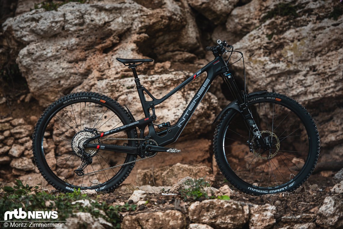

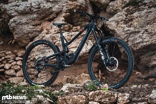

Während das Intense Tracer 279 mit Mullet-Laufradkonfiguration seit Anfang 2022 auf dem Markt ist, wurde die von uns getestete 29″-Version erst im letzten Herbst vorgestellt. Beide Bikes besitzen jedoch dieselben Eckdaten und setzen auf einen wuchtigen Carbon-Rahmen mit prominent über dem Tretlager platziertem Dämpfer. Im massiven Unterrohr ist Platz für ein von unten zugängliches Staufach. Das Federungssystem nennt sich JS Tuned und beherbergt unter anderem einen Geometrie-Flip-Chip. Es handelt sich dabei um ein System mit virtuellem Drehpunkt – ziemlich ähnlich wie beim World Cup-erprobten Downhill-Bruder Intense M29 (Test). In Deutschland ist das Intense Tracer 29 aktuell neben der von uns getesteten Pro-Version für 6.500 € nur als Rahmen-Set für 3.400 € in drei Größen erhältlich. Wir haben das Intense Tracer 29 im Rahmen unseres Enduro-Vergleichstest 2023 ausgiebig gegen die Konkurrenz getestet.

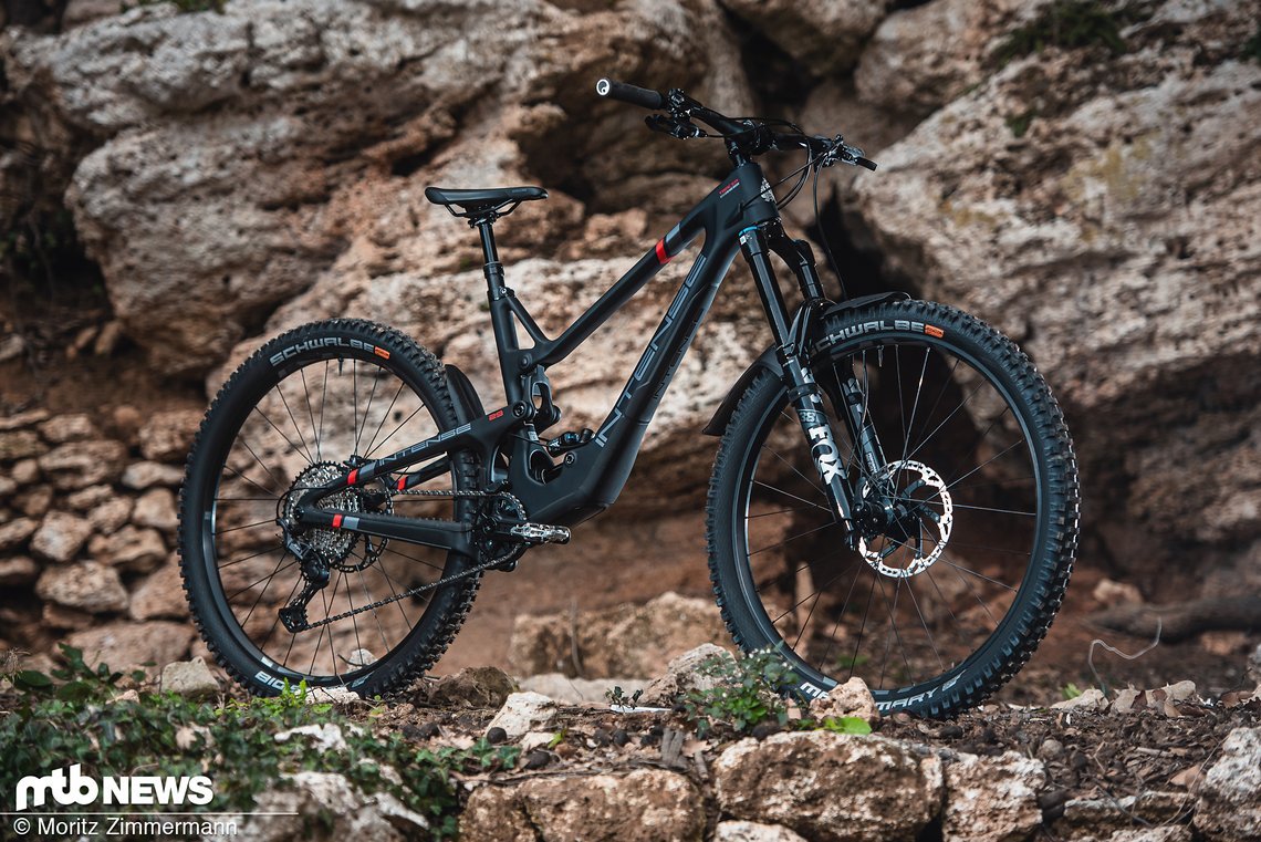

Das Intense Tracer ist als 29er oder Mullet-Bike verfügbar und setzt auf einen voluminösen Carbon-Rahmen
#1 Das Intense Tracer ist als 29er oder Mullet-Bike verfügbar und setzt auf einen voluminösen Carbon-Rahmen - die 170 mm Federweg werden vom bekannten JS Tuned-Hinterbau verwaltet. Wir haben die 6.500 € teure Pro-Version des Tracer 29 in Italien getestet.

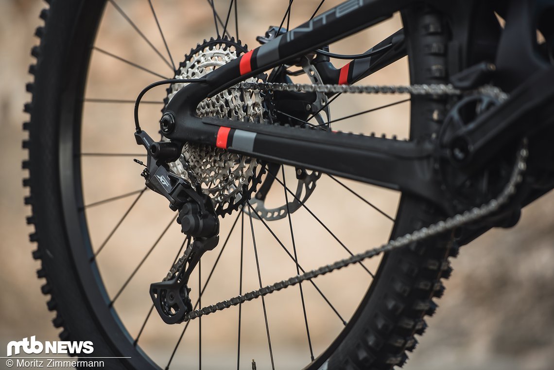

Geschaltet wird mit der bewährten Shimano XT-Schaltung mit 12 Gängen.

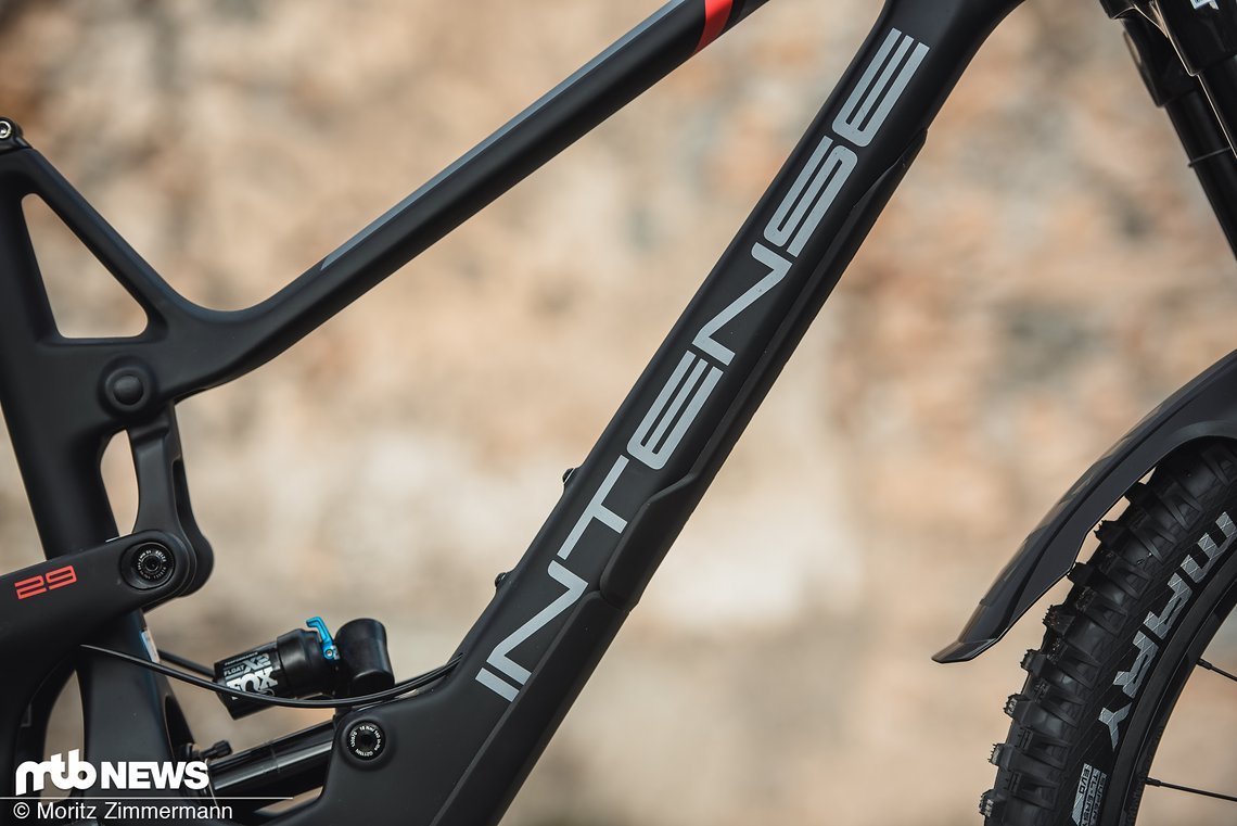

Rahmen und Hinterbau
Die Zeiten, in denen Intense für kunstvoll gebogene Alu-Bleche und fette Schweißnähte berühmt war, sind schon längst vergangen. Mittlerweile steht der amerikanische Hersteller rund um den Tüftler Jeff Steber für auffällige und kantige Carbon-Boliden. Das Enduro-Bike Tracer 29 ist da keine Ausnahme und sticht optisch aus unserem Enduro-Testfeld hervor, was vor allem am großvolumigen Bereich rund um das Tretlager liegt. Der versteckt nicht nur den Fox-Luftdämpfer zum Großteil, sondern bietet auch Platz für einen kleinen Stauraum. Das sogenannte Chad Storage System umfasst eine kleine Tasche und kann von der Unterseite des Bikes aus erreicht werden. Zu jedem Tracer dazu gibt’s übrigens eine wertig wirkende Toolbox, die neben Reifendichtmilch und einer Dämpferpumpe auch einen Drehmomentschlüssel und weiteres umfasst. Auch der Aufbau- und Service-Prozess ist sehr umfassend beschrieben, was beim Direktvertrieb-Modell von Intense auch eine sehr sinnvolle Maßnahme ist.
Der Rahmen des Intense Tracer 29 gehört definitiv zu den wuchtigeren Kandidaten im Enduro-Feld.
#2 Der Rahmen des Intense Tracer 29 gehört definitiv zu den wuchtigeren Kandidaten im Enduro-Feld. - Der Dämpfer wird tief im Rahmen platziert und von Carbon umschlossen.

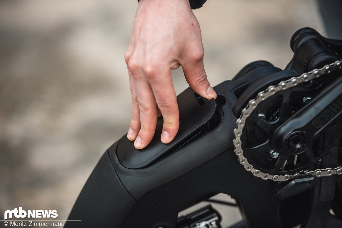

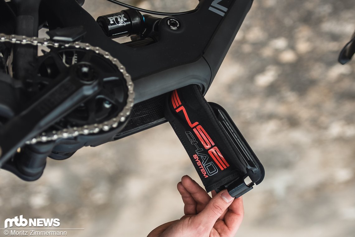

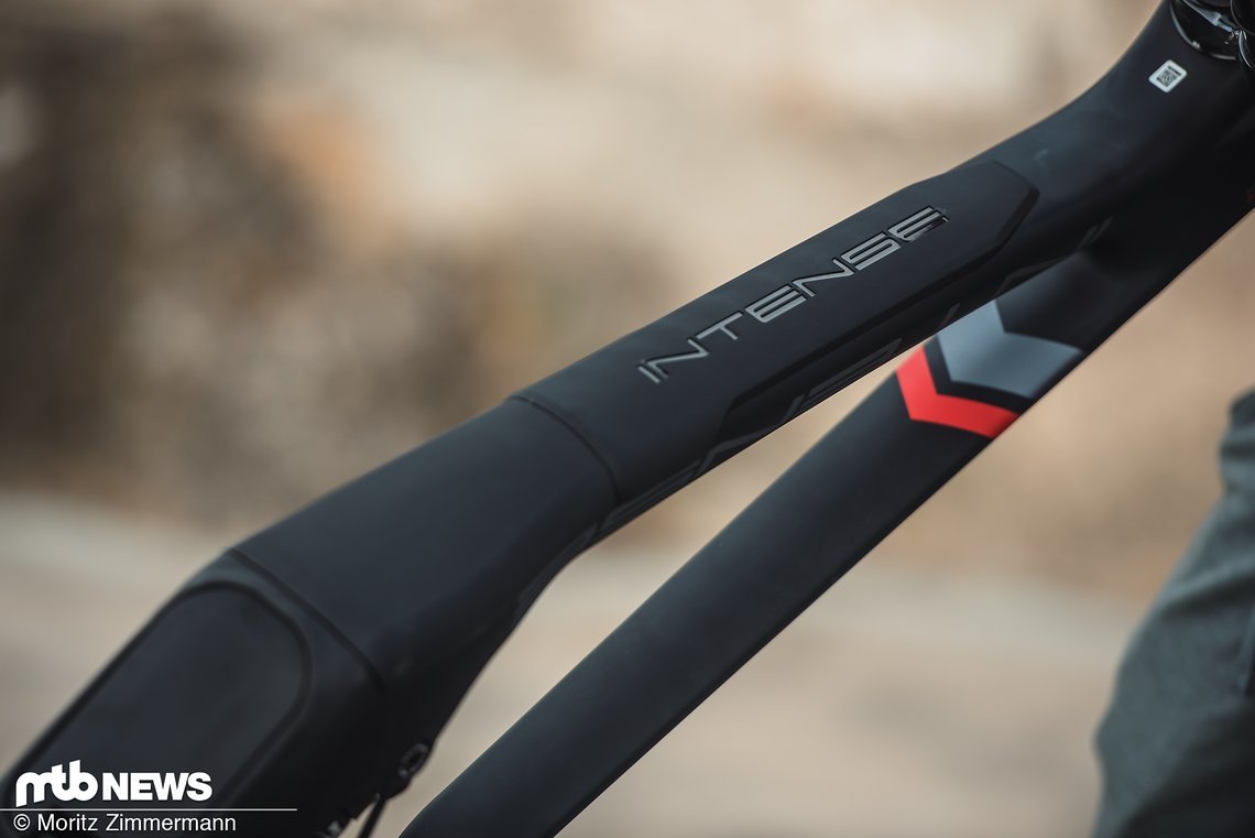

Ein besonderes Feature ist das Chad Storage System
#3 Ein besonderes Feature ist das Chad Storage System - man kann diese Klappe im Unterrohr öffnen …
… und findet darunter eine Werkzeugtasche.
#4 … und findet darunter eine Werkzeugtasche. - Zudem ist Platz für weitere hilfreiche Utensilien.

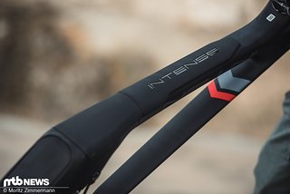

Auch wenn Intense mittlerweile moderne Carbon-Räder macht, setzt man weiterhin auf das klassische Headbadge.
#5 Auch wenn Intense mittlerweile moderne Carbon-Räder macht, setzt man weiterhin auf das klassische Headbadge.

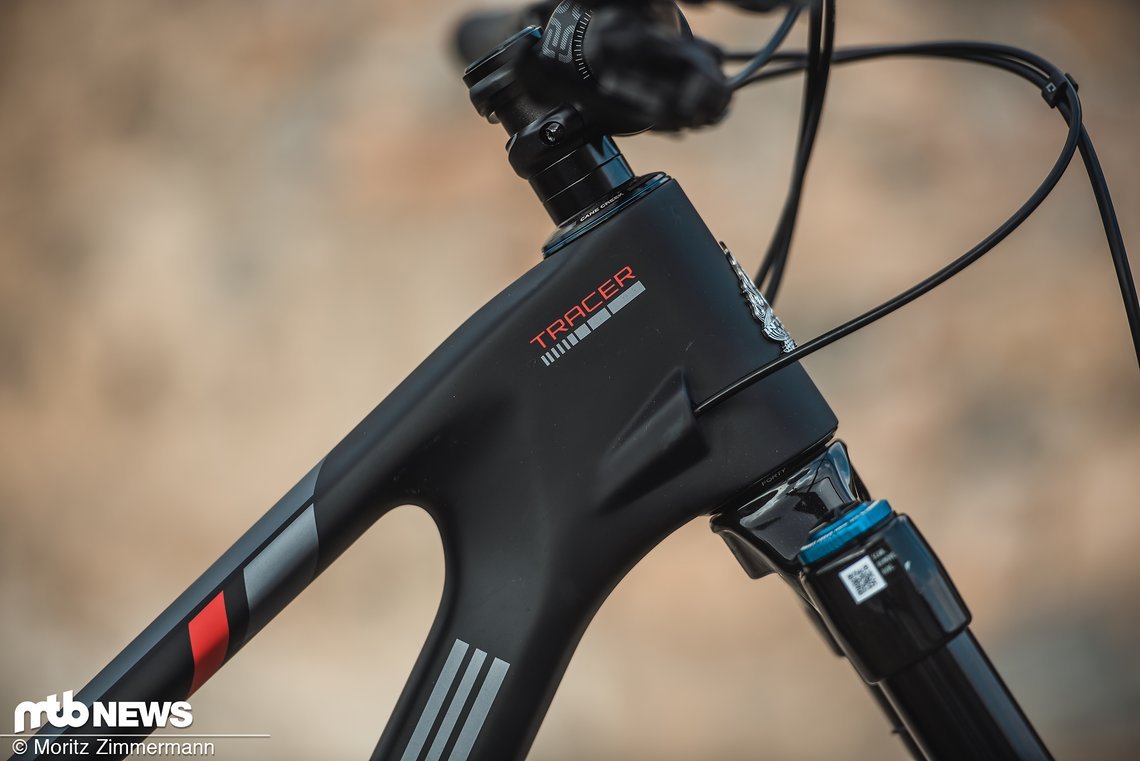

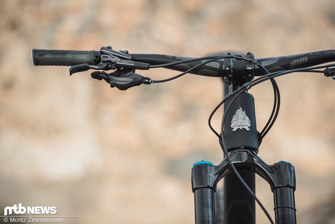

Die Kabel wandern am Steuerrohr ins Innere des Rahmens
#6 Die Kabel wandern am Steuerrohr ins Innere des Rahmens - eine Führung durch den Steuersatz ist (noch) nicht zu finden.

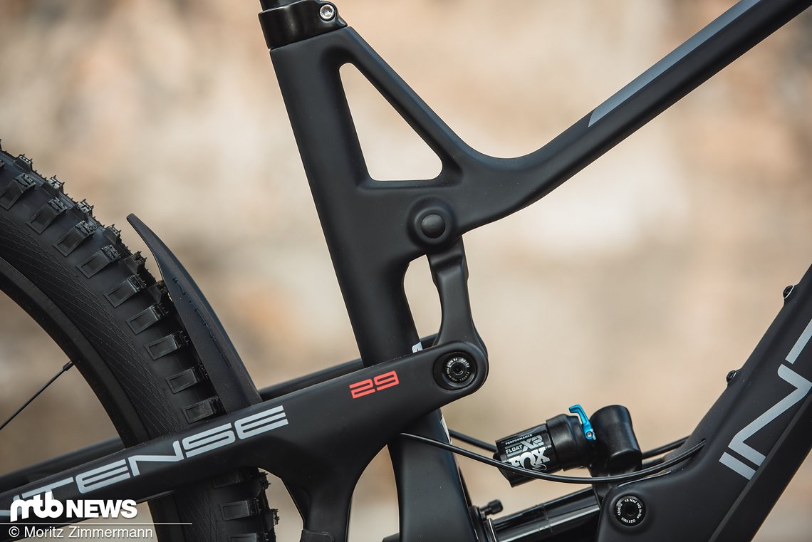

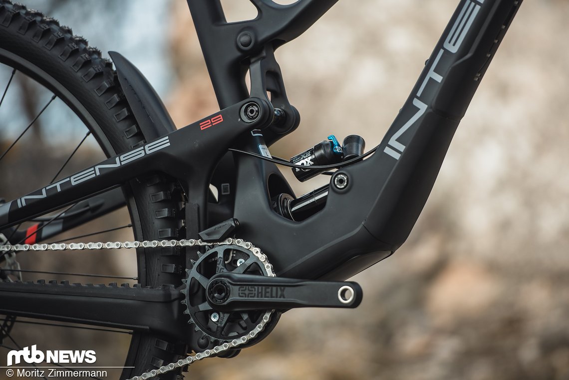

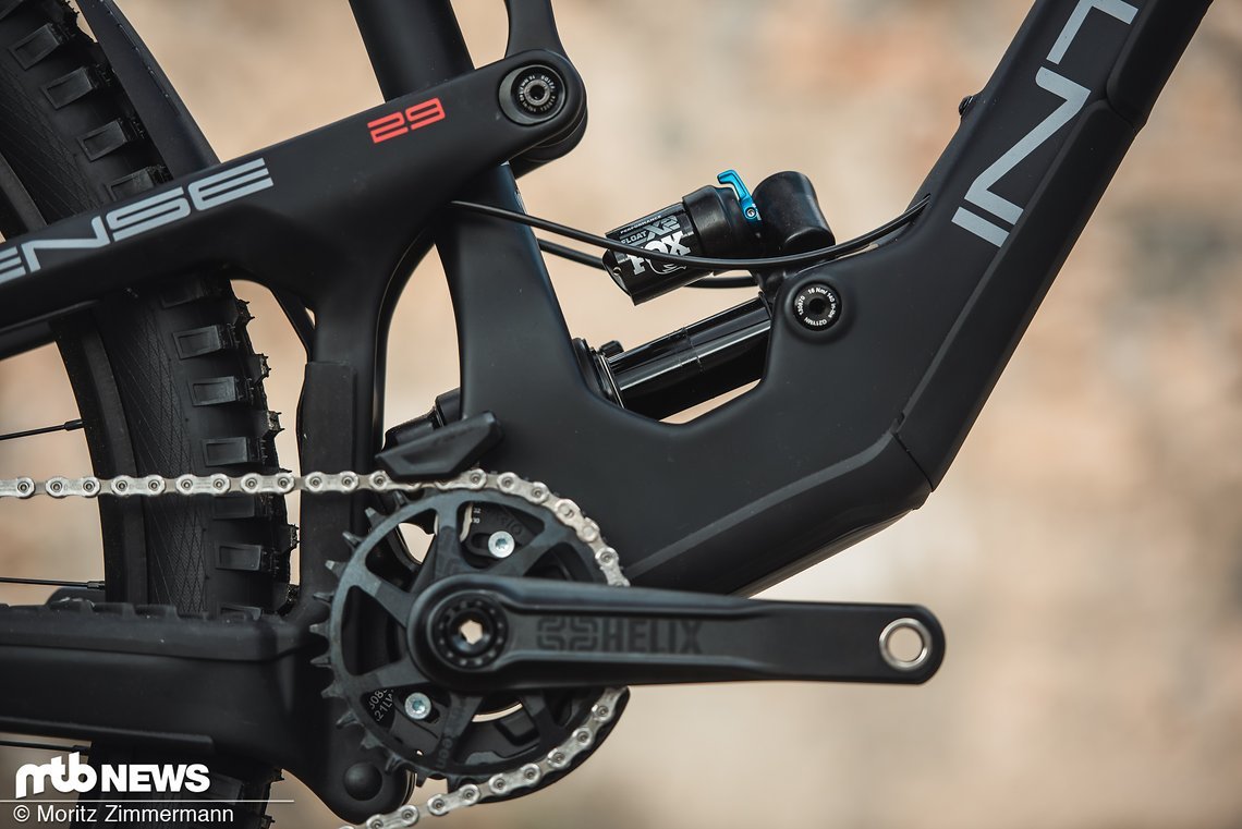

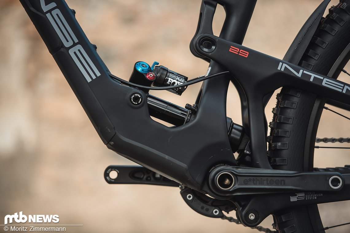

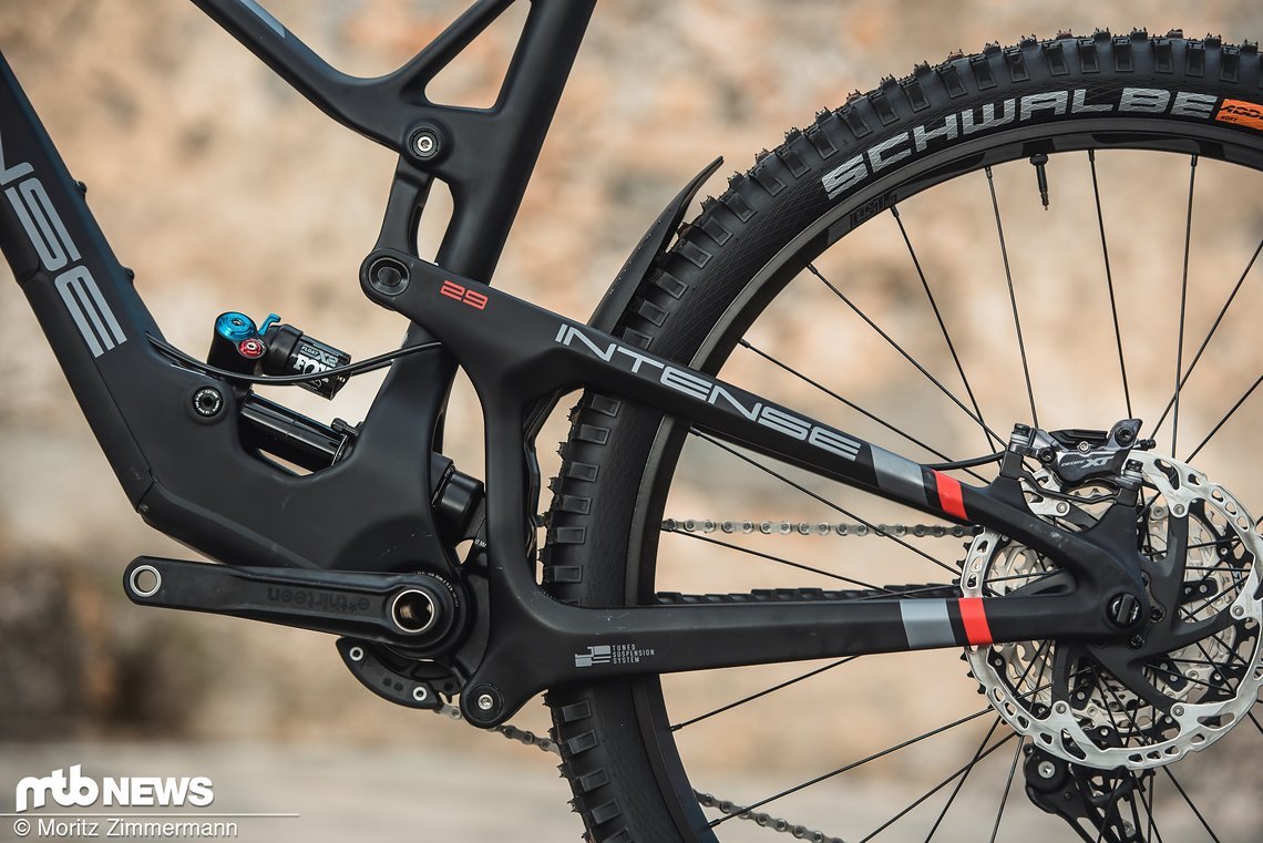

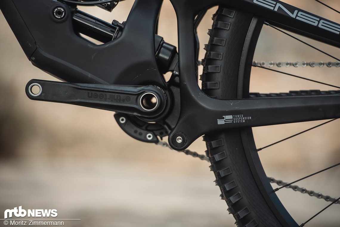

Seit einigen Jahren bezeichnet Intense das hauseigene Federungssystem als „JS Tuned“. Dabei handelt es sich nach wie vor um ein System mit virtuellem Drehpunkt, bei dem sich zwei kurze Umlenkhebel in entgegengesetzte Richtung drehen – sehr ähnlich dem VPP-System im Santa Cruz Megatower. Kein Wunder, schließlich haben beide Firmen hier lange Jahre kooperiert. Mittlerweile dreht sich bei Intense der untere Link – der auch den Dämpfer ansteuert – allerdings konzentrisch um das Tretlager. Die Kinematik soll dabei ein sanftes Ansprechverhalten mit ausreichend Gegenhalt und Progression kombinieren. Sämtliche Leitungen werden intern im Carbon-Rahmen geführt, der am Unterrohr und auf der Kettenstrebe sehr großzügig mit Gummi überzogen ist. On top gibt’s ein geschraubtes Tretlager und ISCG-Aufnahmen für eine Kettenführung.
Das JS Tuned-System ähnelt dem ehemals verwendeten VPP-System
#7 Das JS Tuned-System ähnelt dem ehemals verwendeten VPP-System - allerdings dreht sich der untere Link um das Tretlager herum. Dies wurde schon beim Intense M29 so gelöst.
Der untere Link steuert auch den Dämpfer an und sorgt so für einen tiefen Schwerpunkt.
#8 Der untere Link steuert auch den Dämpfer an und sorgt so für einen tiefen Schwerpunkt.
Der obere Link dreht sich in die entgegengesetzte Richtung.
#9 Der obere Link dreht sich in die entgegengesetzte Richtung. - Das sorgt für einen sehr schnell wandernden virtuellen Drehpunkt.

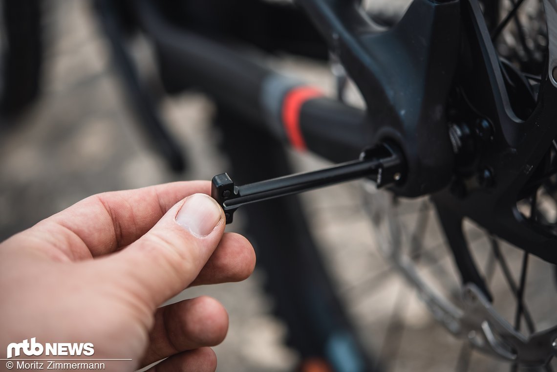

Die Hinterrad-Achse verfügt über einen ausziehbaren, großen Hebel.
#11 Die Hinterrad-Achse verfügt über einen ausziehbaren, großen Hebel.

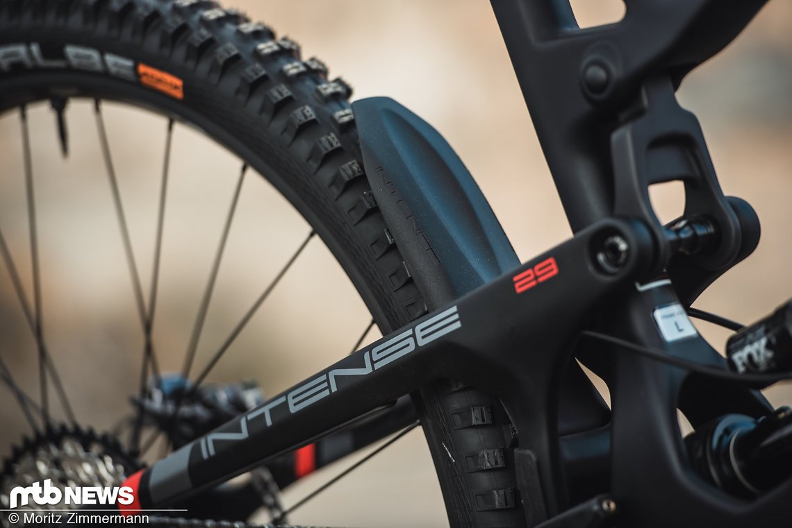

Die Anlenkung wird ab Werk von einem schlanken Schutzblech vor Dreckbeschuss geschützt.
#12 Die Anlenkung wird ab Werk von einem schlanken Schutzblech vor Dreckbeschuss geschützt.

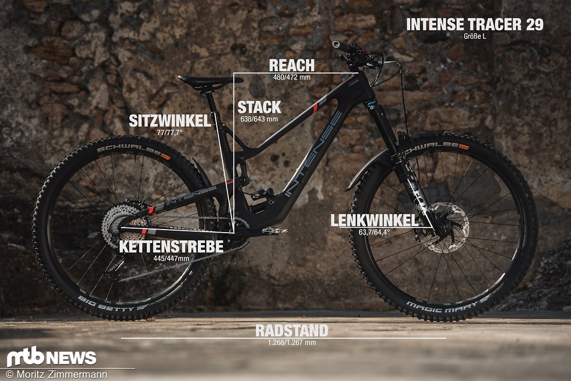

Geometrie
Das Intense Tracer 29 ist in lediglich 3 Größen von M bis XL erhältlich. Kleinere Interessenten können jedoch zum 279-Modell greifen, das auch in S mit einem Reach von 420–425 mm erhältlich ist. Unser Testbike in Größe L verfügt über eine moderne und ausgewogene Geometrie. Der Reach beträgt 475 mm, kombiniert mit 638 mm Stack. Dazu gibt’s einen bis zu 63,7° flachen Lenkwinkel im tiefen Setting. Der Flipchip im unteren Dämpferauge bewirkt 0,7° Winkeländerung und verkürzt das Rad im flachen Setting etwas. Der effektive Sitzwinkel beträgt steile 77–77,7°, das Tretlager wird bis zu 34,2 mm abgesenkt, was recht tief ist. Das 29″-Bike setzt auf 445 mm lange Kettenstreben, beim Mullet-Bike sind sie – bei ansonsten ziemlich identischer Geometrie – 8 mm kürzer.
Intense-Geometrie
#14 Intense-Geometrie
Rahmengröße Extra Large
Large
Medium
Laufradgröße 29″ 29″ 29″
Reach 505 mm 480 mm 455 mm
Stack 647 mm 638 mm 629 mm
STR 1,28 1,33 1,38
Lenkwinkel 64,4° 64,4° 64,4°
Sitzwinkel, effektiv 77,7° 77,7° 77,7°
Sitzwinkel, real 72,8° 72,8° 72,8°
Oberrohr (horiz.) 647 mm 618 mm 590 mm
Steuerrohr 120 mm 110 mm 100 mm
Sitzrohr 465 mm 440 mm 418 mm
Überstandshöhe 814 mm 809 mm 805 mm
Kettenstreben 445 mm 445 mm 445 mm
Radstand 1.297 mm 1.268 mm 1.239 mm
Tretlagerabsenkung 24,7 mm 24,7 mm 24,7 mm
Tretlagerhöhe 351 mm 351 mm 351 mm
Federweg (hinten) 170 mm 170 mm 170 mm
Federweg (vorn) 170 mm 170 mm 170 mm

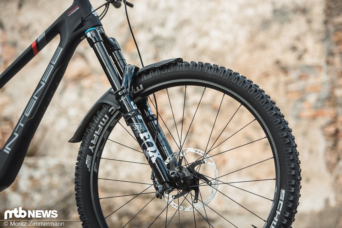

An der Front werkelt am 6.500 € teuren Pro-Modell eine Fox 38 in der Performance Elite-Version
#15 An der Front werkelt am 6.500 € teuren Pro-Modell eine Fox 38 in der Performance Elite-Version - diese verzichtet auf die goldene Kashima-Beschichtung, weist jedoch sonst alle Features der teureren Factory-Version auf.
#17 Geschaltet wird mit der bewährten Shimano XT-Schaltung mit 12 Gängen.

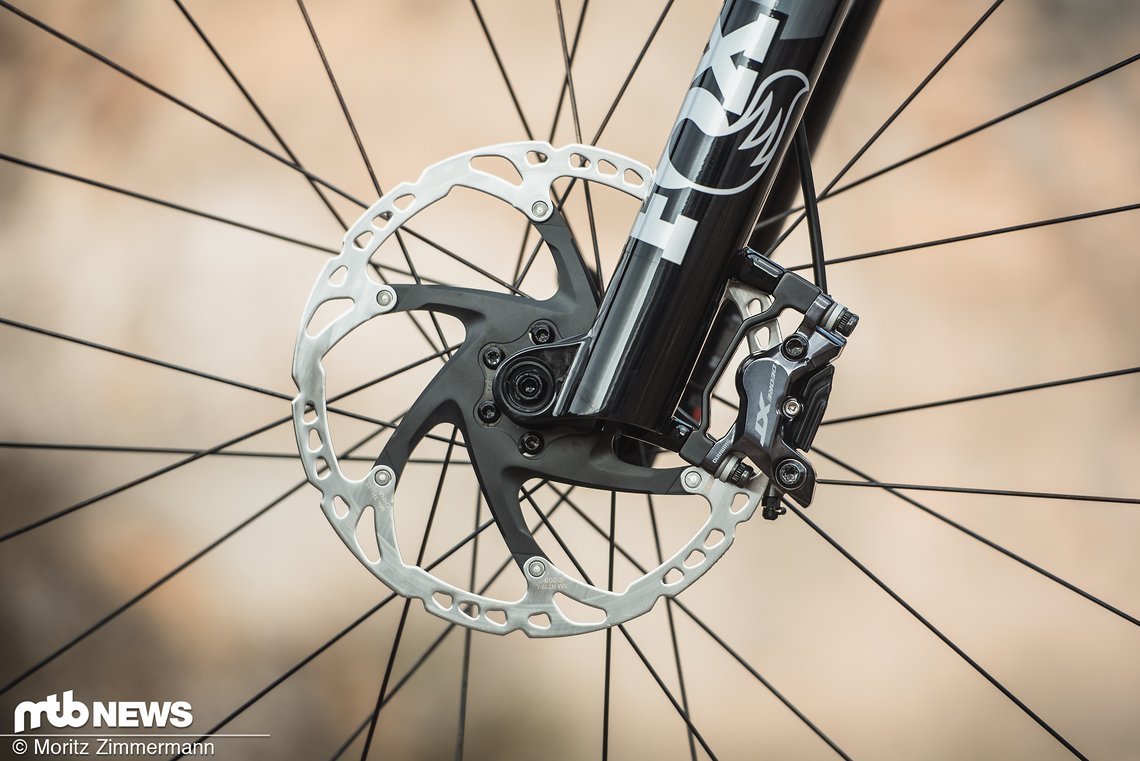

Am e*thirteen-Carbon-Lenker sind Shimano XT-Bremsen montiert.
#18 Am e*thirteen-Carbon-Lenker sind Shimano XT-Bremsen montiert.

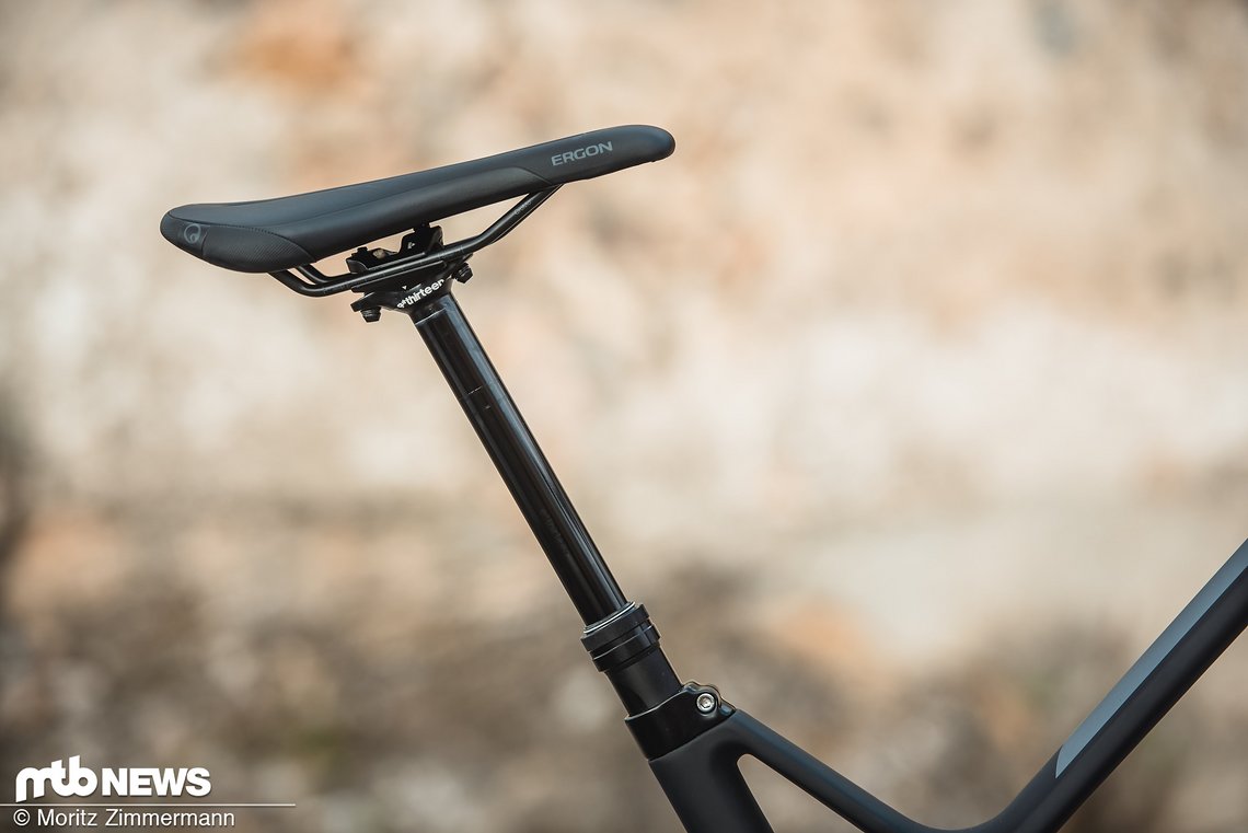

Die e*thirteen-Sattelstütze bietet mehr als ausreichende 180 mm Hub und ist mit einem einheitlichen Ergon SM Enduro-Sattel bestückt.
#19 Die e*thirteen-Sattelstütze bietet mehr als ausreichende 180 mm Hub und ist mit einem einheitlichen Ergon SM Enduro-Sattel bestückt.

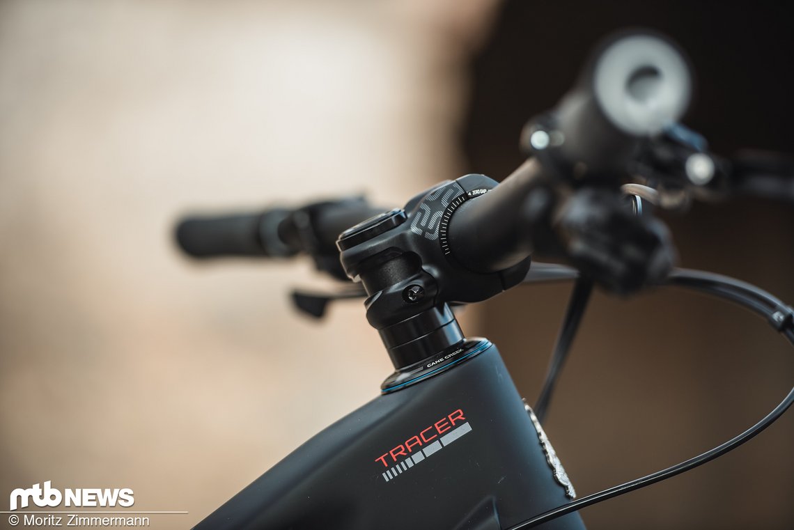

Der Vorbau stammt ebenso von e*thirteen …
#20 Der Vorbau stammt ebenso von e*thirteen …

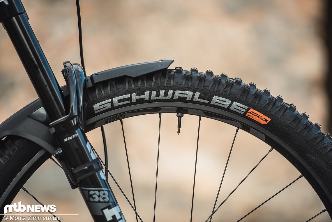

… wie die Alu-Laufräder, die wir mit unseren Schwalbe-Einheits-Reifen bestückt haben.
#21 … wie die Alu-Laufräder, die wir mit unseren Schwalbe-Einheits-Reifen bestückt haben. - Außerdem haben wir jedes Testbike mit einem SKS Mudrocker-Schutzblech ausgestattet.

  • Geräuschkulisse Von Anfang an haben die Kabel leider sehr störend und laut geklappert. Das Problem dürfte allerdings hauptsächlich auf der Höhe des Tretlagers sein, wo die Kabel über längere Zeit offen liegen und beim Federn an den Rahmen anschlagen können. Das Problem sollte sich in den Griff bekommen lassen, ist aber nervig.

Die Shimano XT-Bremsen bieten mit großen Scheiben zwar ausreichend Power für Enduro-Abfahrten
#32 Die Shimano XT-Bremsen bieten mit großen Scheiben zwar ausreichend Power für Enduro-Abfahrten - leider wandert der Druckpunkt allerdings ständig hin und her. Ein leidiges Problem an vielen Shimano-Bremsen.
