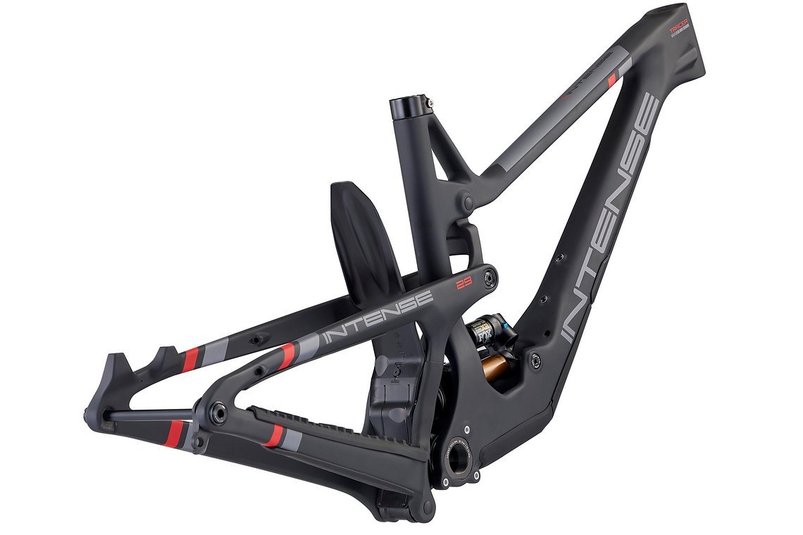

Intense Tracer 29 - der Carbonrahmen steht jetzt auf 29"-Laufrädern und generiert 170 mm Federweg vorne und hinten. Per Flipchip lässt sich zudem die Geometrie anpassen. Das sofort verfügbare Intense Tracer 29 Pro Modell ist für 6.499 € (UVP) zu haben.

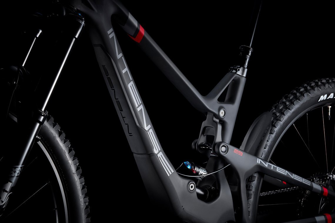

Der JS Tuned Hinterbau soll für eine überragende Performance im Up- sowie Downhill sorgen.

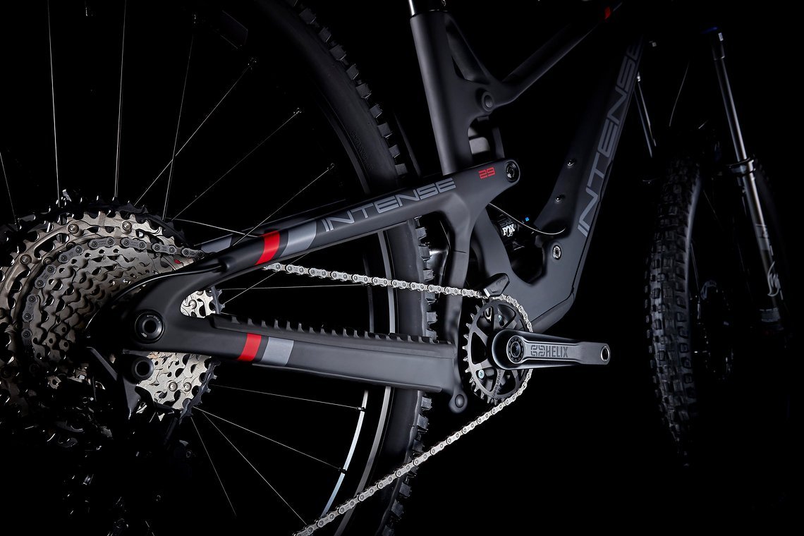

Highlight ist aber das 29" Hinterrad, dass eine Alternative zum Mullet-BIke von Intense bietet.

Intense stellt das Tracer 29 vor: die US-Amerikaner überarbeiten ihr Enduro-Bike und stellen es auf große Füße – nach dem Release des Mullet-Bikes im Frühjahr folgt nun ein reiner 29″-Bolide. In Verbindung mit dem 170 mm-Fahrwerk soll so dank dem besseren Überrollverhalten für mehr Ruhe auf den Trails gesorgt werden. Hier gibt es die Infos!
Intense Tracer 29: Infos und Preise
Während alle Welt ein Mullet-Bike nach dem nächsten auf den Markt schmeißt, bringt Intense mit dem Tracer 29 ein Enduro Bike auf den Markt, das gleichermaßen vorne und hinten auf 29″-Laufräder setzt. Zugegebenermaßen dürfte das den US-Amerikanern auch nicht allzu schwerfallen, denn das passende Intense Tracer 279 hat erst im April diesen Jahres das Licht der Welt erblickt – vorne lang, hinten kurz wurde also schon abgefrühstückt.
Abgesehen von der Laufradgröße sind die beiden Tracer-Modelle durchaus vergleichbar – 170 mm Federweg vorne und hinten, der JS Tuned Hinterbau für effiziente Uphills und ordentliche Nehmerqualitäten im Downhill. Auch der Carbonrahmen des Tracer 29 setzt auf das Chad Storage System, das über einen Zugang in Höhe des Tretlagers befüllt werden kann. Dazu kommt der integrierte Schmutzfänger am Hinterrad, eine Plastikverkleidung am Unterrohr und der Flipchip, mit dem das Fahrwerk angepasst werden kann. Zwei Modelle sowie ein Rahmenset wird es geben. Während das Tracer 29 in der Ausstattung Pro ab sofort verfügbar sein soll, wird der Rahmen erst im Dezember angeboten. Noch etwas länger muss man sich auf das Tracer 29 Expert mit den DVO Federelementen gedulden – erst im Frühjahr 2023 soll es verfügbar sein.
Wie es sich für ein neues Modell gehört, gibt es auch einen frischen Anstrich für das neue Modell. Das Rahmenset ist gleich in drei Farben erhältlich – in Gloss Tan/Black, Satin Black oder Gloss Pearl White. Die Kompletträder müssen jeweils auf eine Farbe verzichten. Zu haben ist der Rahmen für 3.399 € (UVP).

    Ziemlich lange Kettenstreben, vor allem bei M.
    Schade das das nicht mehr Hersteller so machen wie beim Megatower.
