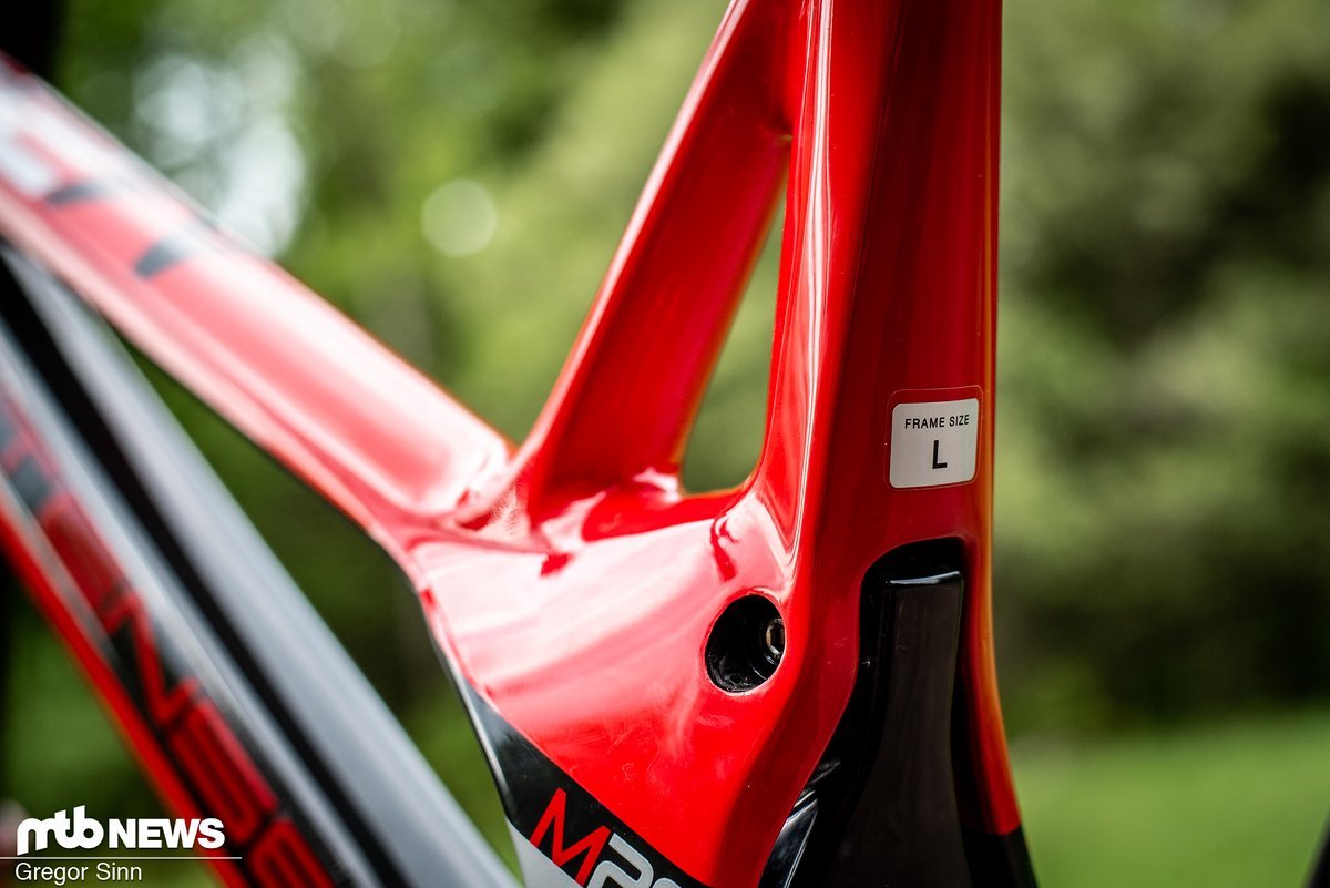

Das Intense M29 ist in insgesamt drei Rahmengrößen von M bis XL erhältlich. Dass es keine Größe S gibt, ist vermutlich den großen Laufrädern geschuldet. Schließlich bekommen sehr kleine Fahrer häufig Probleme mit dem beim Einfedern weit nach oben kommenden Hinterrad. Zudem sind auch die Kettenstreben mit 456 mm eher auf der langen Seite, was ein Rad mit kurzem Oberrohr etwas unbalanciert wirken lassen könnte. Die Reach-Werte wandern so von 435 mm bis 480 mm – unser Testbike in L liegt bei 450 mm und damit etwas kürzer als die Konkurrenz. Der Lenkwinkel liegt bei ausgewogenen 63,5°, der Stack ist mit 610 bis 635 mm für ein 29″ Downhill-Bike recht normal. Allerdings wurde das Tretlager um ganze 30 mm abgesenkt. Bedenkt man, dass das Heck mit 208 mm Federweg bei 30 % Sag auch nochmal um einiges einsinkt, dürfte das eine sehr tiefe und zentrale Position im Bike ergeben.

Unser Testrad erreichte uns in Größe L
#2 Unser Testrad erreichte uns in Größe L - mit einem Reach von 450 mm war es knapp das kleinste Rad im Test. Mit 456 mm sind die Kettenstreben dafür eher auf der langen Seite.

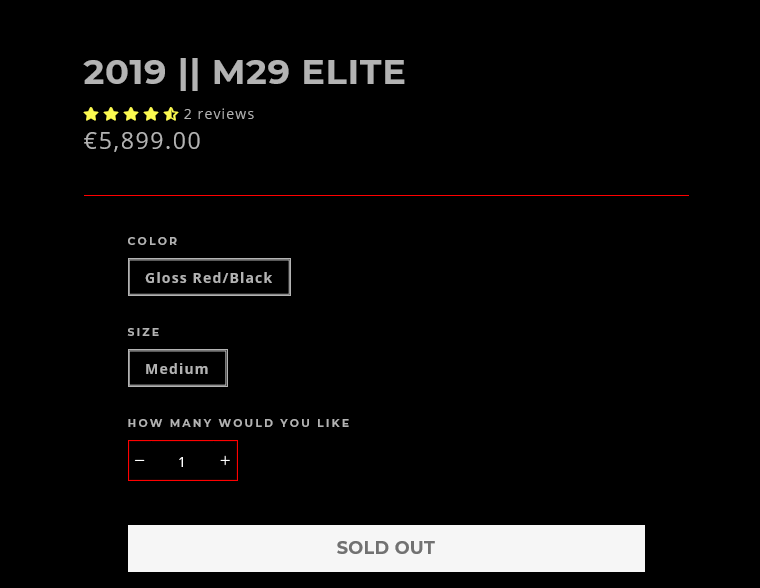

Wie eingangs bereits erwähnt, erreichte uns das Intense M29 in der nicht mehr erhältlichen und sehr edlen FRO-Version für 10.000 $ (zirka 9.091 €). Aktuell ist auf der europäischen Intense-Webseite lediglich die 5.899 € teure Elite-Version gelistet. Beide Modelle verfügen jedoch über ein hochwertiges RockShox-Fahrwerk bestehend aus der Boxxer World Cup-Federgabel und dem Super Deluxe-Stahlfederdämpfer. Dazu kommt ein SRAM DH-Antrieb mit sieben Gängen, allerdings einmal in der X01 und einmal in der etwas einfacheren GX-Variante. Das FRO-Modell kleidet sich außerdem großzügig in Enve-Carbon-Parts: M930-Felgen rollen auf edlen Chris King-Naben und auch Lenker und Sattelstütze stammen von den amerikanischen Kohlenstoff-Experten. Das Elite-Modell hingegen setzt auf günstigere, aber bewährte Aluminium-Laufräder aus dem Hause DT Swiss sowie hauseigene Aluminium-Anbauteile wie Lenker und Sattelstütze. Ein weiterer Unterschied sind die Bremsen: Während das FRO-Bike mit SRAM Code RSC-Ankern gestoppt wird, liegen die Finger am Elite-Modell auf Shimano XT-Hebeln, die 4-Kolben-Sättel ansteuern.

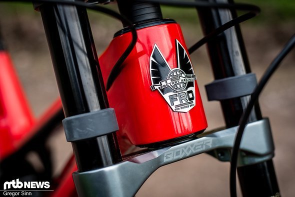

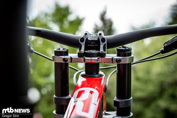

Das eher kurze Steuerrohr wird durch einen, trotz flacher oberer Brücke, beachtlichen Spacer-Turm kompensiert.
#4 Das eher kurze Steuerrohr wird durch einen, trotz flacher oberer Brücke, beachtlichen Spacer-Turm kompensiert.

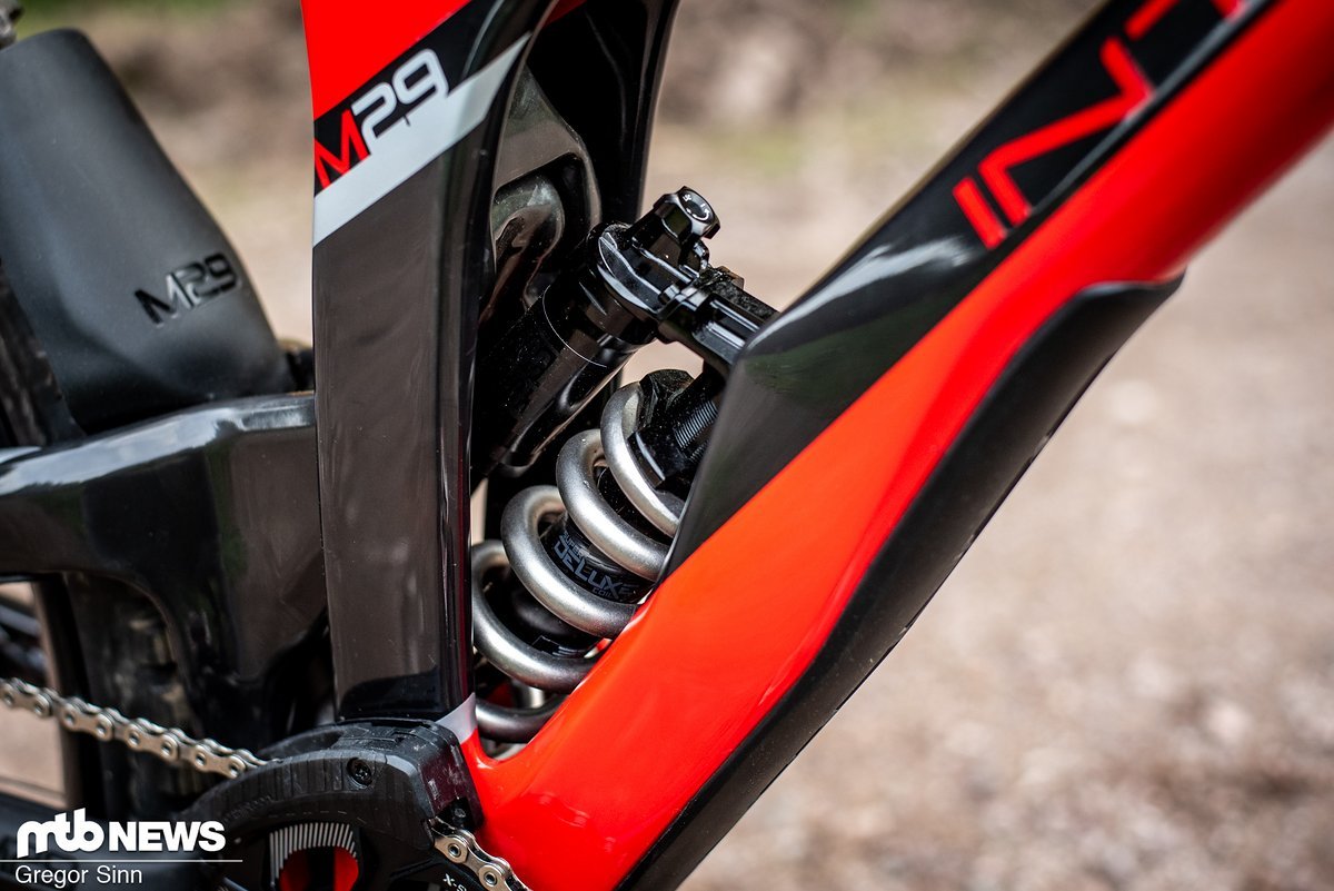

Am Heck werkelt ein RockShox Super Deluxe-Stahlfederdämpfer
#6 Am Heck werkelt ein RockShox Super Deluxe-Stahlfederdämpfer - leider ist der Rebound-Versteller am anderen Ende des Dämpfers nicht zu erreichen.
Das FRO-Modell ist mit einer leichten und schicken Titan-Feder bestückt.
#7 Das FRO-Modell ist mit einer leichten und schicken Titan-Feder bestückt.

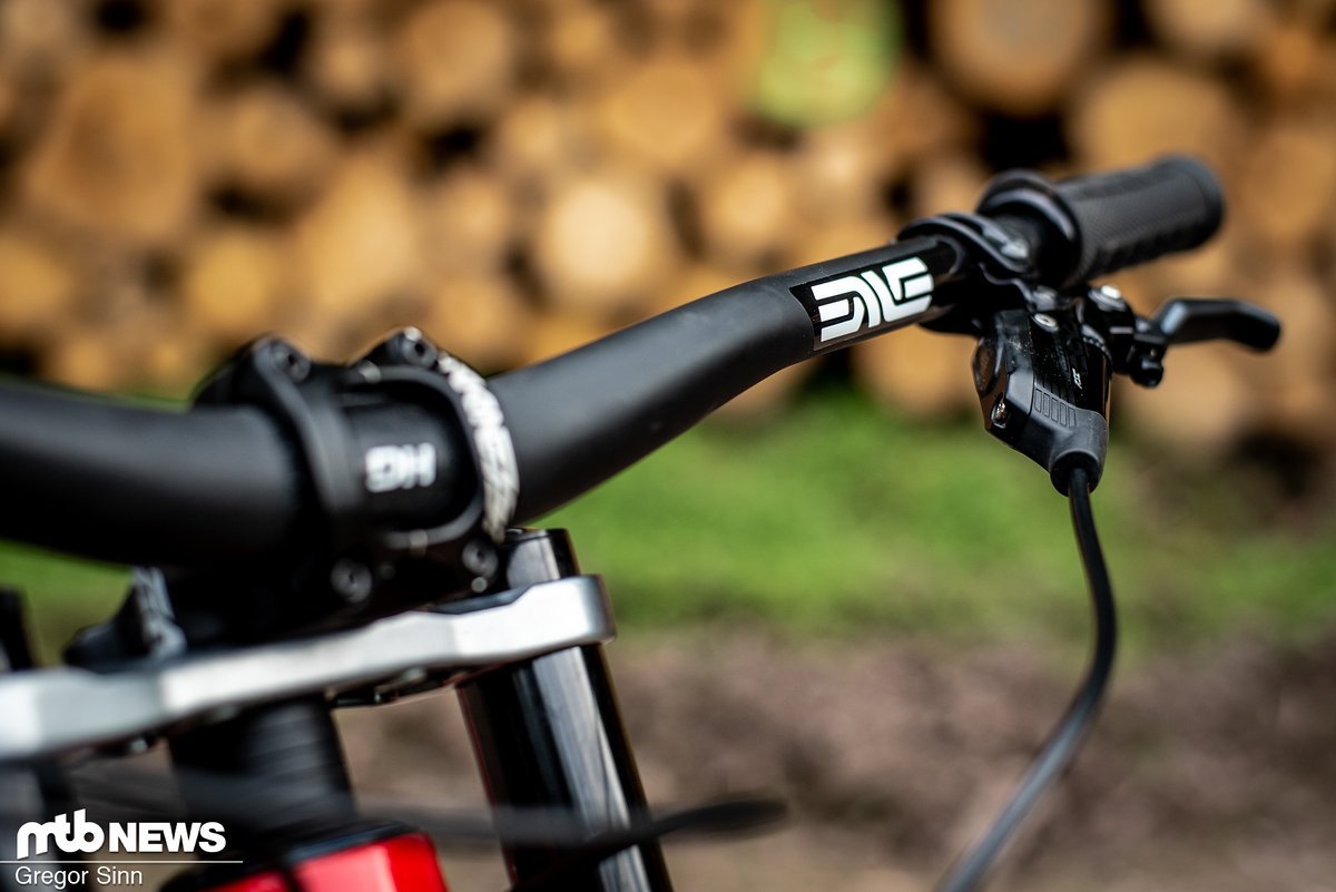

Enve war bis 2018 noch Teamsponsor
#8 Enve war bis 2018 noch Teamsponsor - so stammt auch der 800 mm breite Riser-Lenker von den Carbon-Experten.

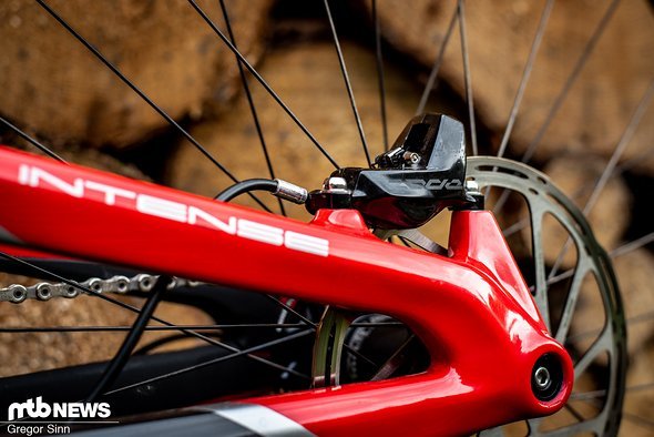

Der Rahmen ist bereits so vorbereitet, dass 200 mm Bremsscheiben ohne Adapter montiert werden können.
#10 Der Rahmen ist bereits so vorbereitet, dass 200 mm Bremsscheiben ohne Adapter montiert werden können.

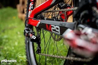

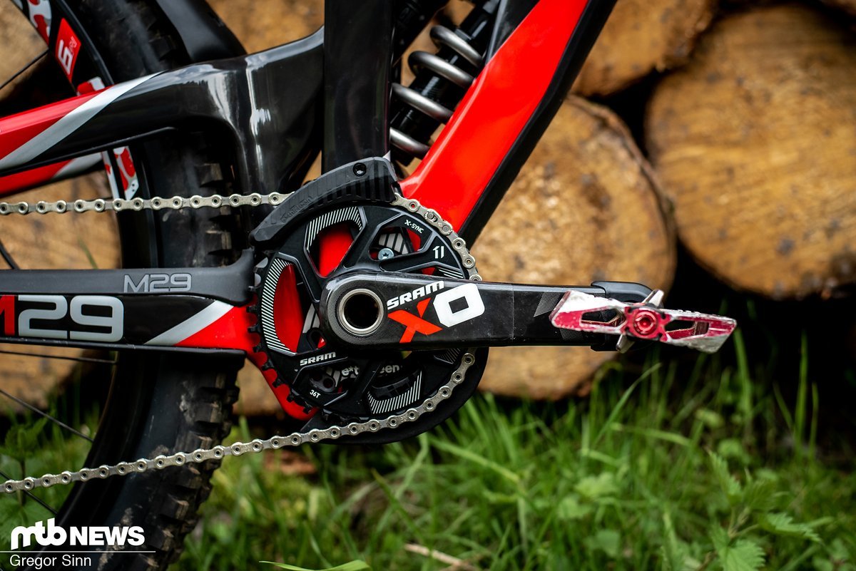

Der Fahrer steht auf der leichten SRAM X01 DH-Carbon-Kurbel
#12 Der Fahrer steht auf der leichten SRAM X01 DH-Carbon-Kurbel - auf eine untere Rolle wurde bei der Kettenführung verzichtet. Ein Bashguard ist jedoch vorhanden, was bei dem tiefen Tretlager auch nötig ist.

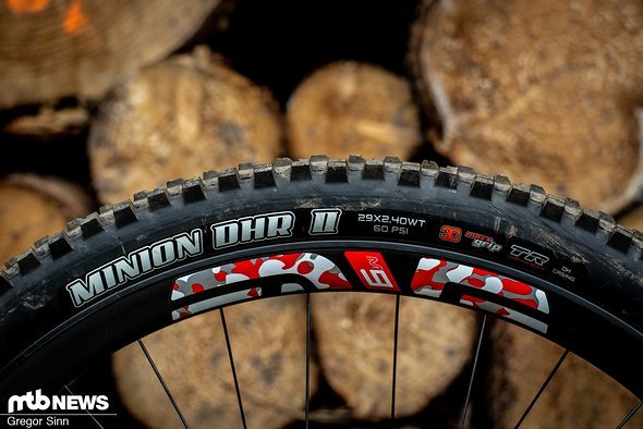

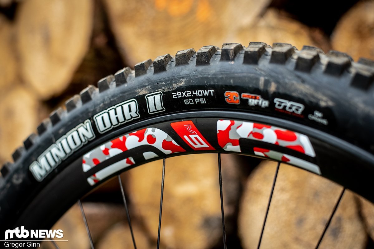

Die breiten Carbon-Felgen stammen ebenfalls aus dem Hause Enve
#13 Die breiten Carbon-Felgen stammen ebenfalls aus dem Hause Enve - sie sind mit Maxxis Minion DHR II und DHF-Reifen bestückt.

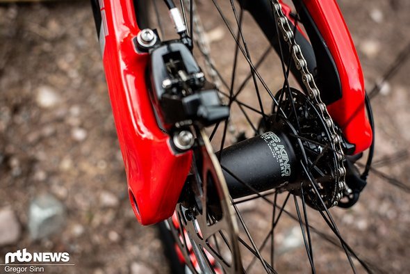

Die Chris King-Naben rollen leichtgängig und geben ihren vertrauten Sound ab, der erst bei hohen Geschwindigkeiten so richtig aufdreht.
#14 Die Chris King-Naben rollen leichtgängig und geben ihren vertrauten Sound ab, der erst bei hohen Geschwindigkeiten so richtig aufdreht.

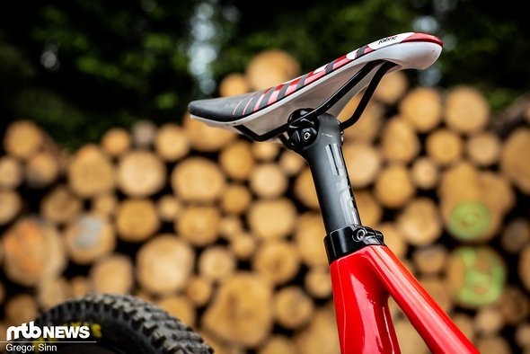

Auch die Carbon-Sattelstütze liefert Enve
#15 Auch die Carbon-Sattelstütze liefert Enve - darauf wurde ein Fabric-Sattel im IFR-Teamdesign montiert.

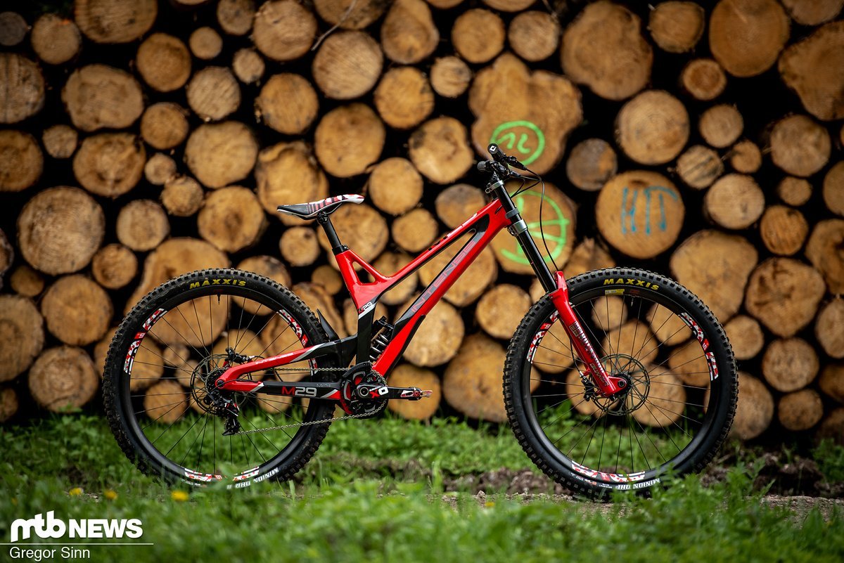

Wir legen uns fest
#16 Wir legen uns fest - das Intense M29 ist eines der schönsten Downhill-Bikes auf dem Markt gerade!

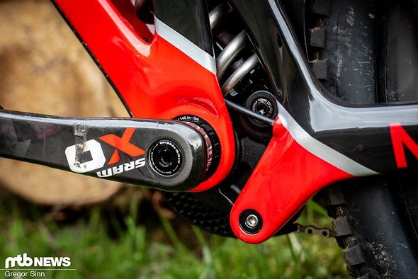

Der untere Aluminium-Link ist fast komplett versteckt
#19 Der untere Aluminium-Link ist fast komplett versteckt - er lenkt gleichzeitig das untere Dämpferauge an.

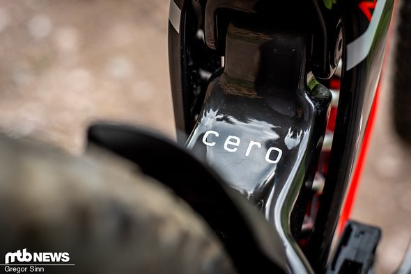

Verantwortlich für das extrem schicke Design ist unter anderem das spanische Ingenieur-Büro Cero
#21 Verantwortlich für das extrem schicke Design ist unter anderem das spanische Ingenieur-Büro Cero - sie haben auch die Kinematik des Hinterbaus erarbeitet.

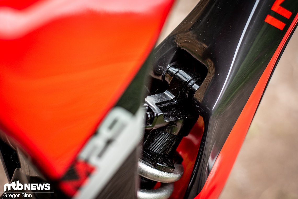

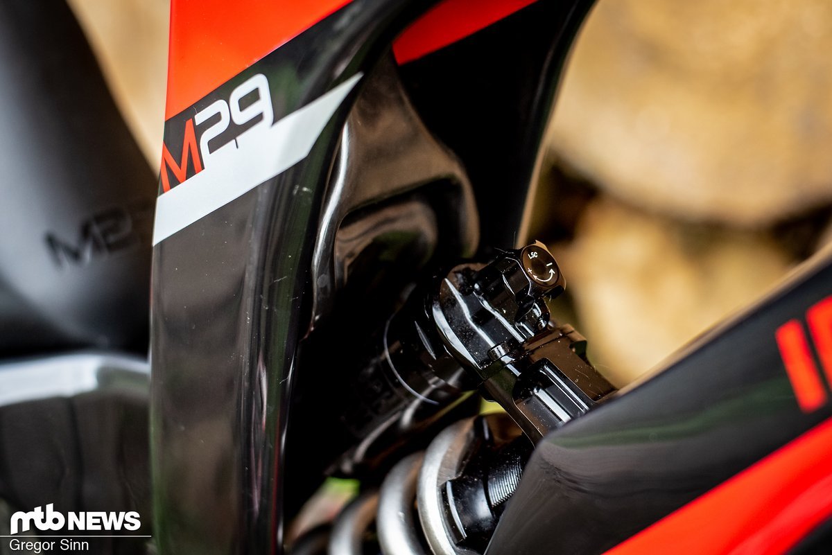

Im Gegensatz zum Vorgänger, dem M16, hat man beim M29 versucht, alles so tief wie möglich im Rahmen zu verstecken. Das sieht extrem schick aus und sorgt für einen angenehm tiefen Schwerpunkt, hat jedoch eine große Crux: Es ist quasi unmöglich, im eingebauten Zustand an den Rebound-Knopf des RockShox Super Deluxe-Dämpfers zu gelangen. Dafür muss das Hinterrad sowie der hintere Fender abgebaut werden, was schnelle Fahrwerks-Anpassungen quasi unmöglich macht. Den Dämpfer selbst auszubauen, ist auch nicht ganz so stressfrei, wie man sich eigentlich wünschen würde.
Der Piggyback des Dämpfers findet gerade so Platz
#23 Der Piggyback des Dämpfers findet gerade so Platz - wenn man sich ganz arg Mühe gibt, kann man den Rebound-Versteller am anderen Ende mit der Fingerspitze berühren … drehen ist aber nicht.

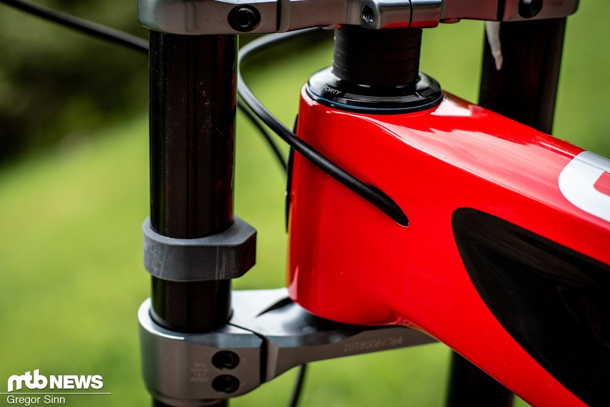

Die Leitungen wandern direkt hinterm Steuerohr in den Rahmen und werden dort intern geführt
#24 Die Leitungen wandern direkt hinterm Steuerohr in den Rahmen und werden dort intern geführt - leider hat man auf integrierte Gabelanschläge verzichtet.

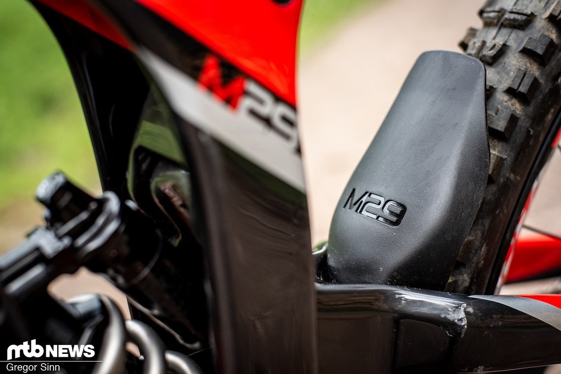

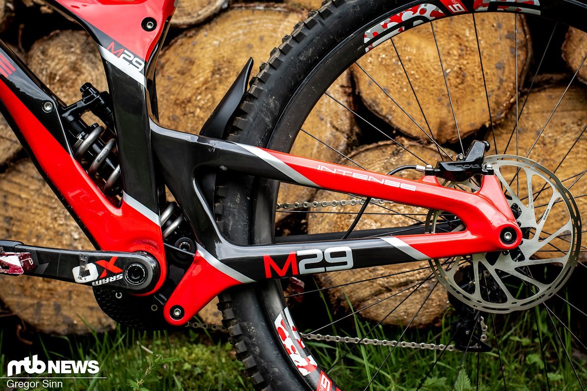

Ein kleines Schutzblech hält Matsch vom Hinterbau fern
#26 Ein kleines Schutzblech hält Matsch vom Hinterbau fern - dafür fällt die Reifenfreiheit hinten etwas knapp aus.
Sehr großzügig und vorbildlich gestaltet ist der Kettenstrebenschutz …
#27 Sehr großzügig und vorbildlich gestaltet ist der Kettenstrebenschutz …
… der auch am Kettenblatt bis ganz vorgezogen wurde.
#28 … der auch am Kettenblatt bis ganz vorgezogen wurde.

  • Enve-Laufräder Die Enve M930-Felgen sehen sehr schick aus und haben unseren Test unbeschadet überstanden. Etwas gewöhnungsbedürftig fanden wir hingegen die Geräuschkulisse. Insbesondere in Bozi Dar schlugen permanent lose Steine extrem laut an die Felgen und erzeugten Geräusche, die einen an das Schlimmste denken ließen. Außerdem sind wir Fans etwas nachgiebigerer Laufräder. Insgesamt macht der M29-Rahmen keinen sehr steifen Eindruck. Schräge Schläge ließen das Rad jedoch teils recht abrupt seitlich ausweichen – ein Verhalten, das mit weicheren Aluminium-Felgen deutlich besser wäre.

  • FRO-Modell Eigentlich haben wir das Elite-Modell bestellt, dann jedoch das nicht mehr erhältliche, limitierte FRO-Modell bekommen. Der Rahmen und das Fahrwerk sind bei beiden Modellen jedoch identisch, sodass sich die meisten Testeindrücke übertragen lassen sollten.

  • nicht super laufruhig
  • Dämpfer schwer zu erreichen

  1. Mir gings hier nicht um Kratzer und Lackschäden etc. , sowas ist ja Verschleiss. Die Lackqualität kann ich nicht beurteilen. ABER: Beide Seiten des Hinterbaus zeigen im Bereich der Achsaufnahme unsaubere Carbonverarbeitung. Schau mal genau hin. Schau mal den Übergang zur Aufnahme des oberen Umlenkhebels an, da wo es zur Schraube geht- wie ausgefranst die Kante wirkt. Viele Hauptflächen des Rahmens wirken "matschig" mit ganz leicht welliger Oberflächenstruktur und sehen nicht sauber ausdefiniert aus. Die gefräste Laminierform sieht garantiert nicht so aus. Und wenn Verarbeitung von Carbon unsauber aussieht dann lässt das immer Rückschlüsse auf die Qualität zu.
    Aber so scharfe Kanten wie an der Schraube wird man wohl bei Carbon und Lack nie richtig scharf hinbekommen, oder?
    Ich denke hier liegt es auch nur am Lack, blättert ja bei vielen Rahmen an ähnlichen Kanten auch gerne mal ab.
    An der unteren Sitzstrebe sieht es auf den ersten Blick wellig aus, liegt aber wohl nur am Intense-Schriftzug. An der oberen Sitzstrebe ist vermutlich eine Macke nachlackiert.
    Und am Ausfallende ist es noch ein bisschen unruhig, aber insgesamt sieht es doch ganz gut aus.
    Ich habe aber auch kein geschultes Auge, würde mich interessieren, was dir noch aufgefallen ist.
  2. Sehr schönes Rad. Dass der Preis von 6k€ für die Elite Version mir fast günstig vorkommt, ist allerdings ein krasser Reflexionsanstoß für die Preisebtwicklung bei den hochwertigen Rädern.
  3. Warum wird immer wieder auf den 10'000 des gar nicht mehr erhältlichen, limitierten FRO Modells herumgeritten?
    Das aktuelle M29 Elite kostet viel weniger und ist (mMn) erst noch sinnvoller ausgestattet.
    Das steht schon im Artikel, und auch in mehreren Beiträgen, scheint aber das Bedürfnis nach ner (sinnlosen) Preisdiskussion nicht stillen zu können...
  4. Warum wird immer wieder auf den 10'000 des gar nicht mehr erhältlichen, limitierten FRO Modells herumgeritten?
    Aber auch das ist nicht mehr zu bekommen [auch nicht in anderen Größen]...….
    914868
  5. Aber auch das ist nicht mehr zu bekommen [auch nicht in anderen Größen]...….
    Die 2020er M29 und M16C wurden von Intense schon im Juni oder Juli gepostet ( mit Fox Fahrwerk und neuer Lackierung grau/rot wie WC Team).
    Dürfte also nicht mehr allzu lange dauern bis diese verfügbar sin.
