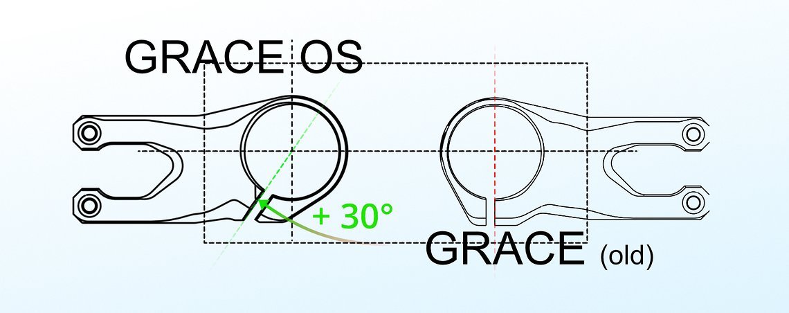

Der Klemmschlitz wurde um 30° nach hinten verschoben.

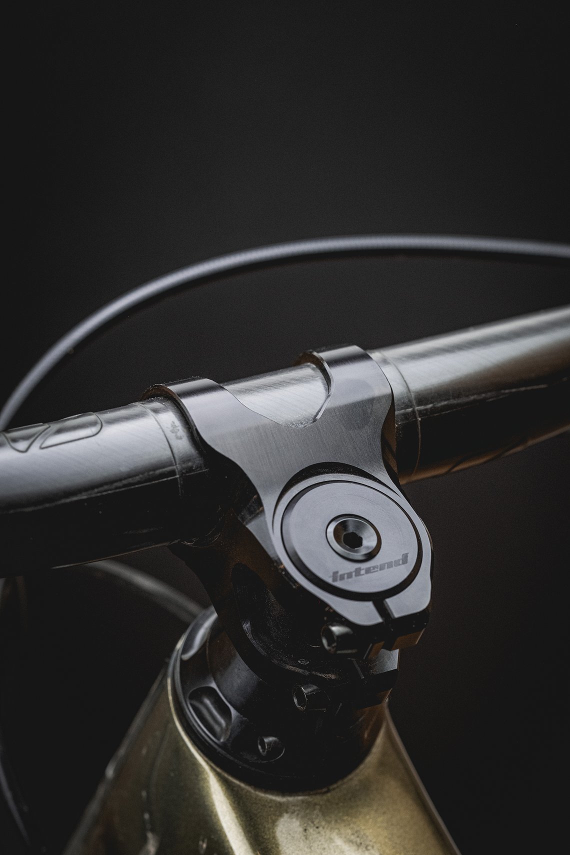

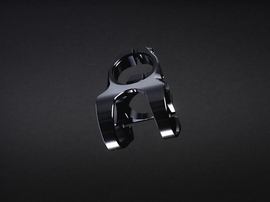

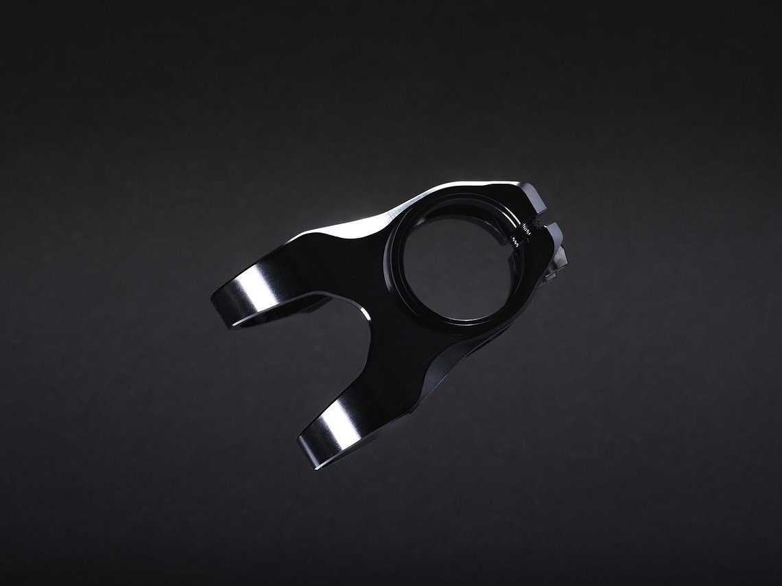

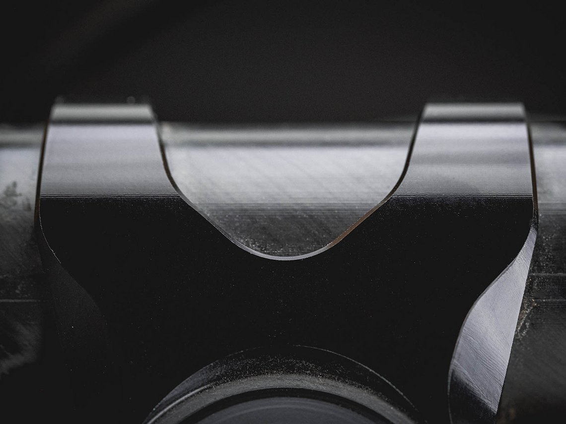

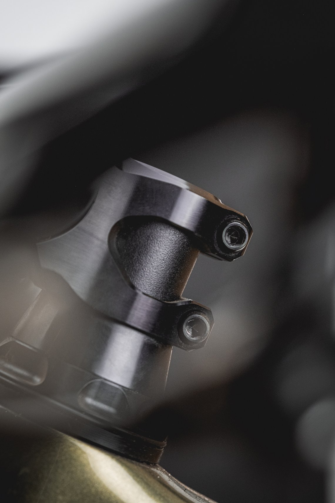

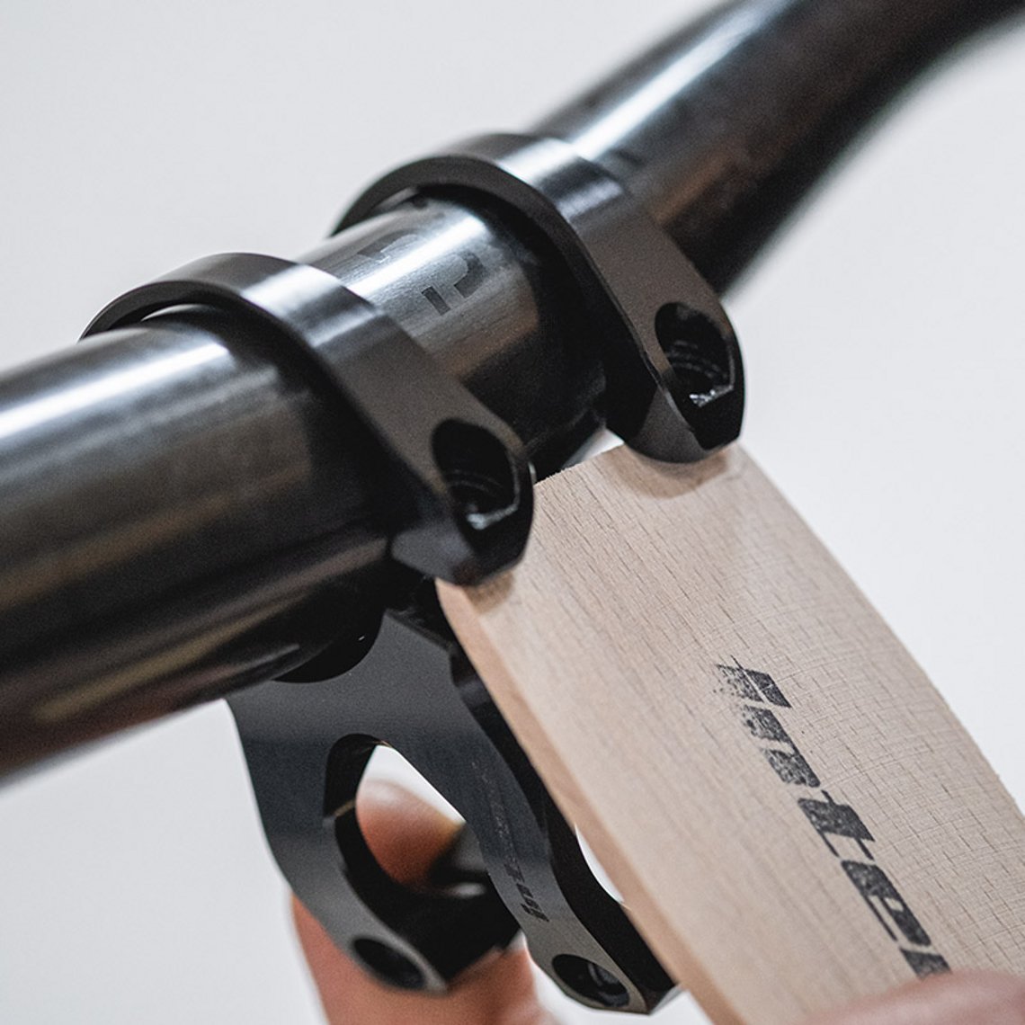

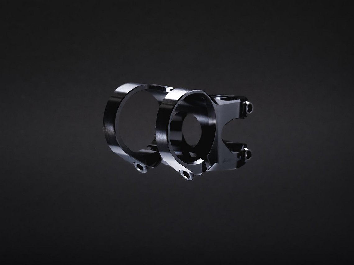

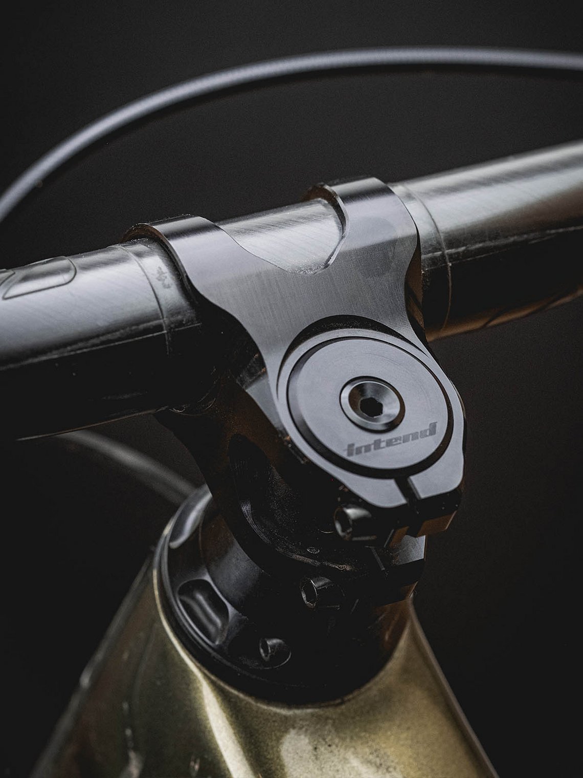

Ab sofort gibt es im Hause Intend zwei neue Vorbauten zu bestaunen. Die beiden Neulinge begründen die Grace OS-Baureihe und sollen mit einer leichteren Lenkermontage sowie einer höheren Kompatibilität überzeugen. Hierfür zeichnet sich der um 30° weiter nach hinten gewanderte Klemmschlitz verantwortlich. Dies soll das Einfädeln des Lenkers in den einteiligen Vorbau deutlich vereinfachen und außerdem das reibungslose Zusammenspiel mit noch mehr Lenker-Modellen sicherstellen. Außerdem verschwinden die Klemmschrauben durch das neue Design aus dem Sichtfeld, was in einer cleaneren Optik resultiert.
# Der Klemmschlitz wurde um 30° nach hinten verschoben.

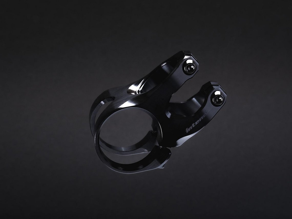

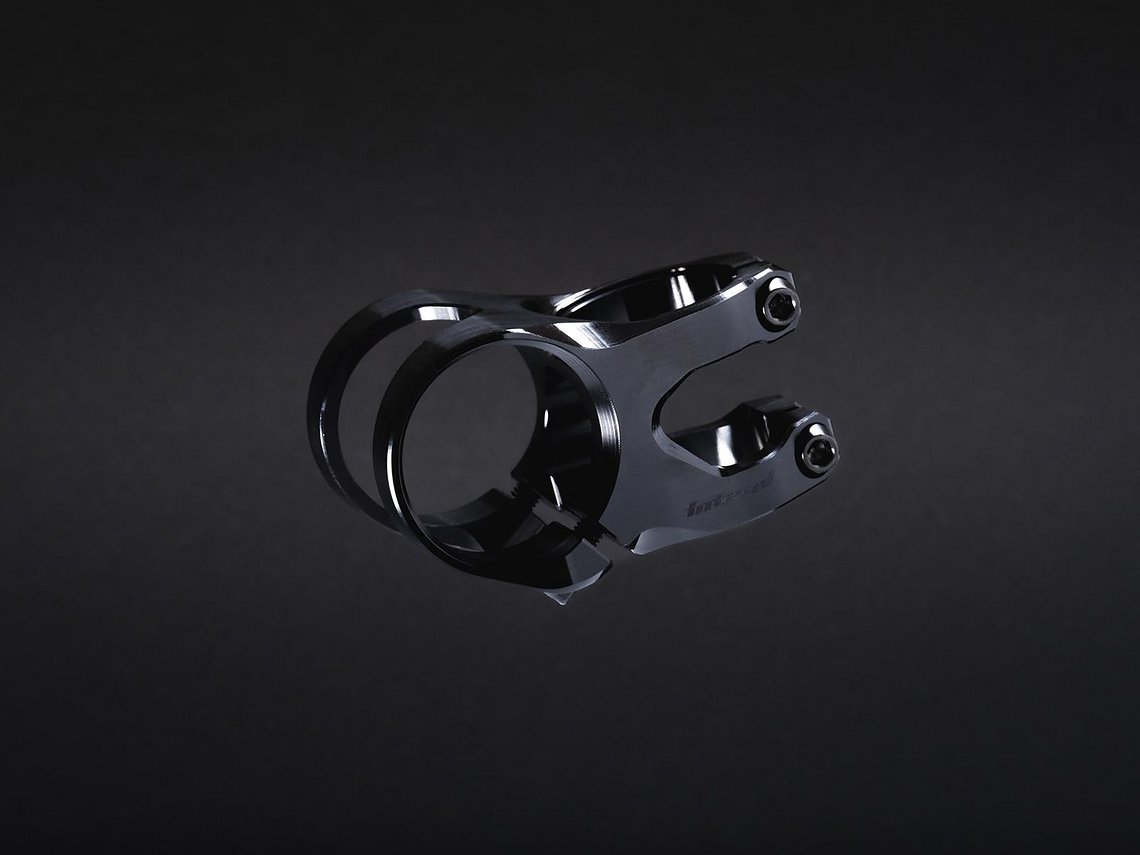

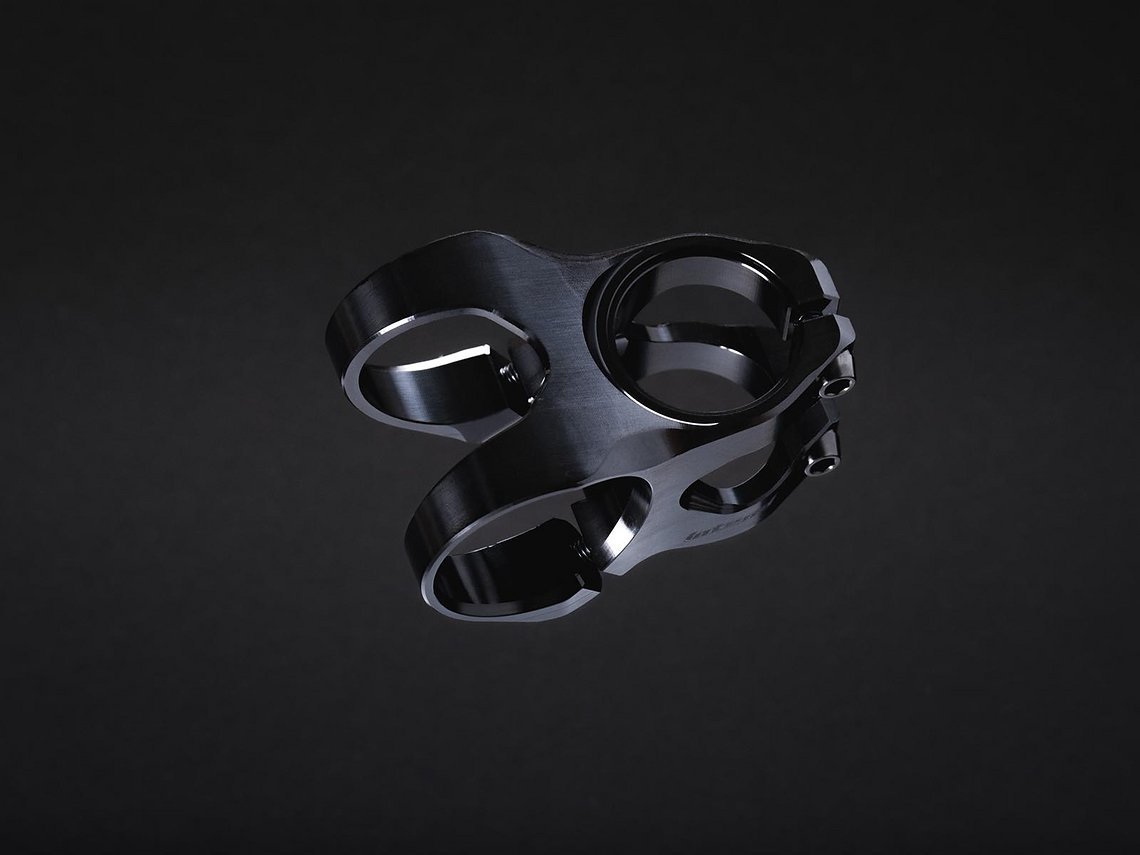

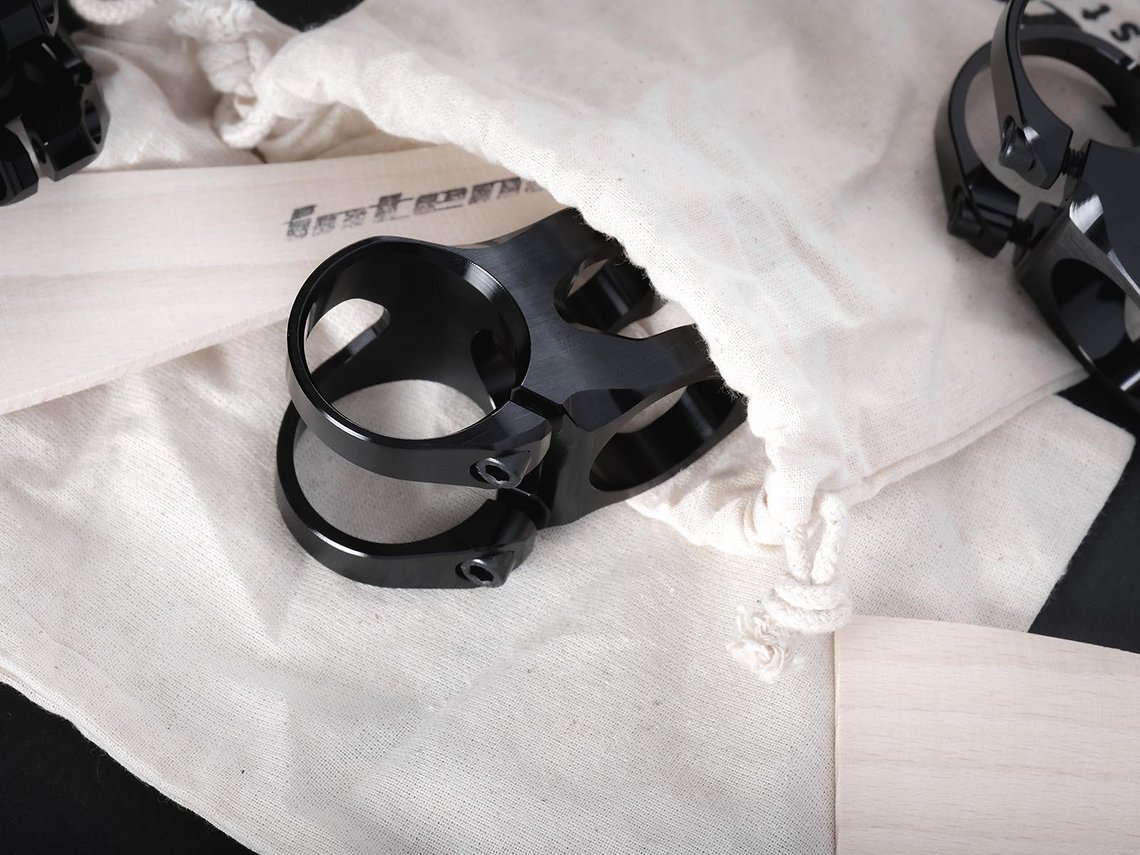

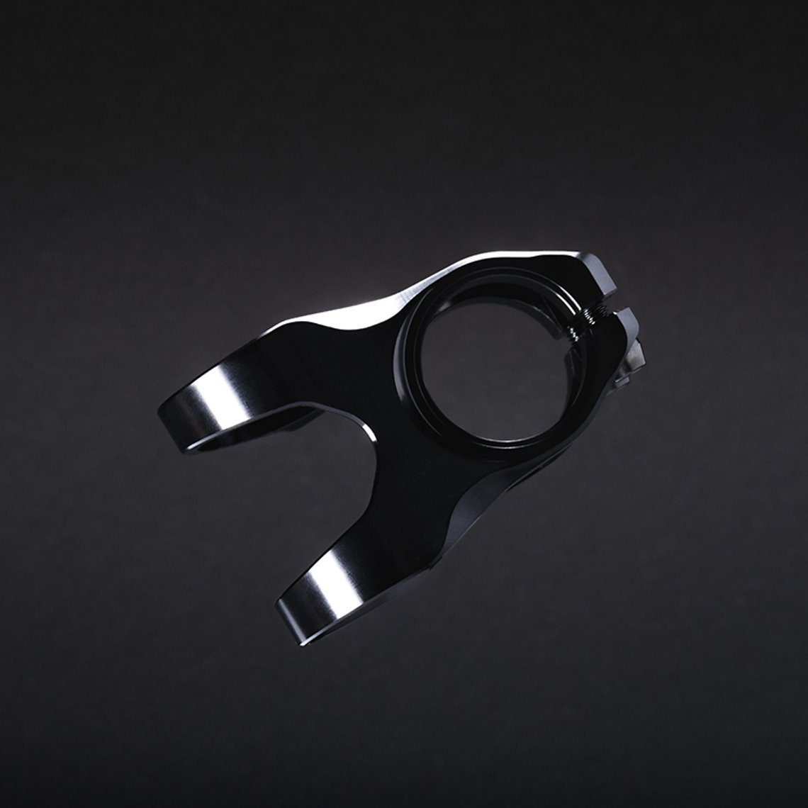

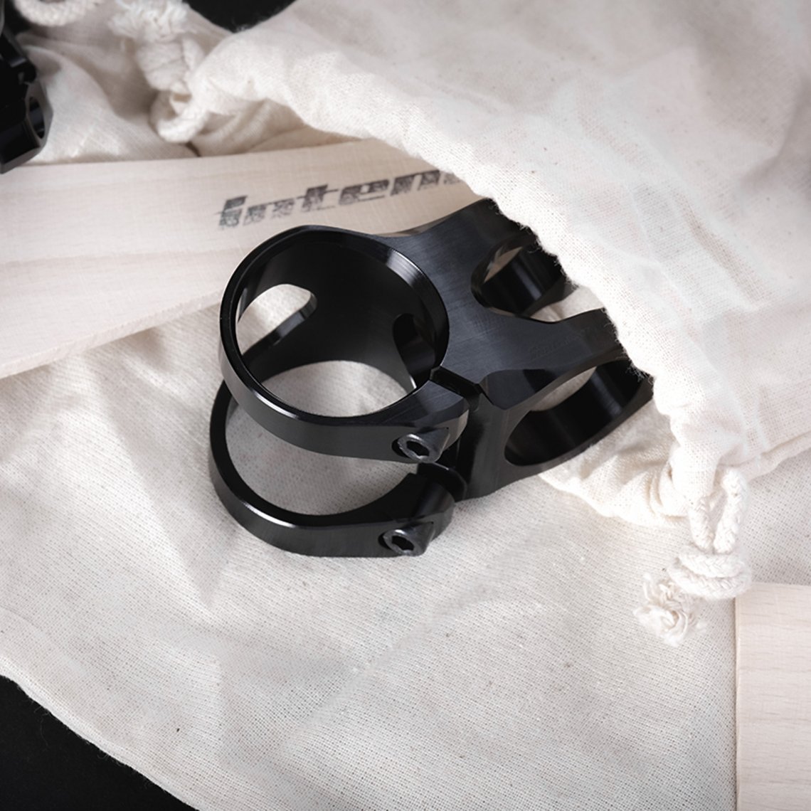

Der Grace EN richtet sich an Enduro-Biker sowie Freerider, ist 50 mm lang und schlägt mit einem Preis von 159 € zu Buche. Der Grace FR deckt zusätzlich noch den Einsatzbereich Downhill ab, kostet 149 € und ist 35 mm lang. Beide Varianten sind schwarz anodisiert und sowohl mit 35 mm als auch 31,8 mm Klemmung erhältlich.
Sowohl beim Grace EN als auch beim Grace FR kommen für die Lenkerklemmung Stahl-Schrauben zum Einsatz. Für die Schaftklemmung sind bei beiden Varianten Titan-Schrauben zuständig.

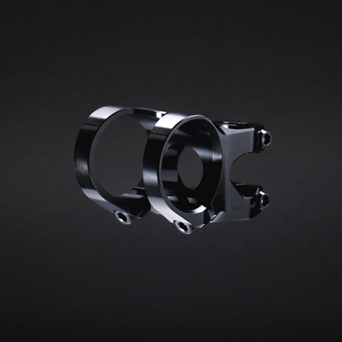

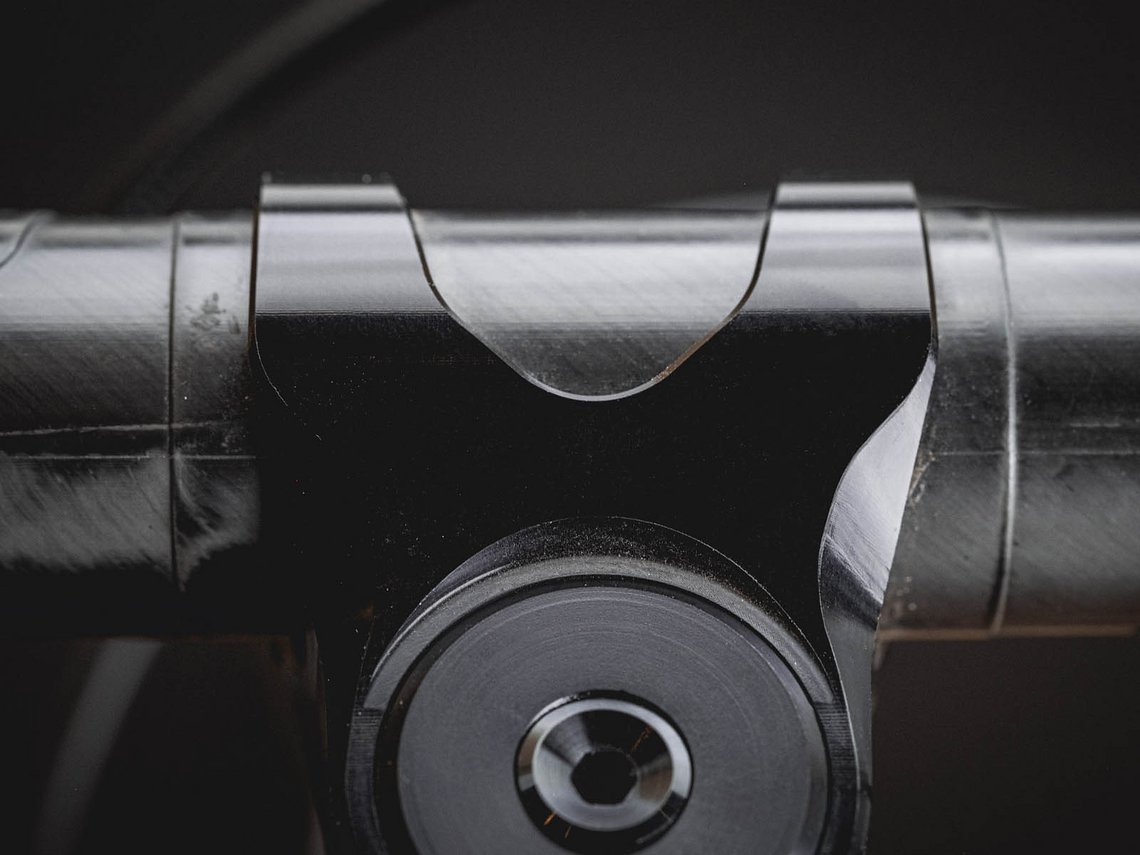

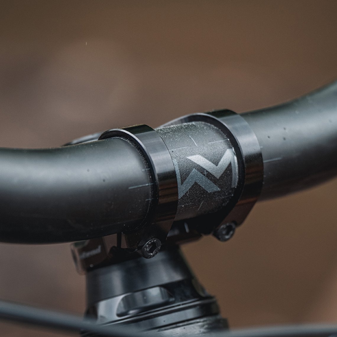

Obwohl die beiden neuen Intend-Vorbauten einen Schritt in die richtige Richtung gemacht haben wollen, ist die Lenker-Montage und -Kompatibilität bei einteiligen Vorbauten nicht zwangsläufig problemlos möglich. Gerade bei Lenkern mit mehr Rise kann es schnell zu Problemen kommen. Um Klarheit zu schaffen, mit welchen Lenker-Modellen die Grace OS-Vorbauten kompatibel sind, hat sich Intend etwas Besonderes einfallen lassen.

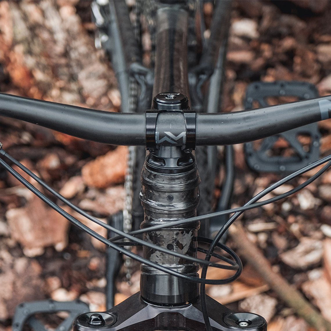

Für alle, die sich schon länger gefragt haben, wofür das Kürzel „OS“ eigentlich steht, gibt es hier die Antwort. OS steht für Open Source. Damit bezeichnet Intend eine Instagram-Kampagne, in der User Bilder von ihrem im Grace Vorbau montierten Lenker machen und diese unter dem Hashtag #intendgraceos hochladen können. Dadurch sollen sich andere Intend-Kunden schnell einen Überblick machen können, welche Lenker mit den Vorbauten kompatibel sind. Als Belohnung gibt es für das Hochladen einer neuen, also einer bislang nicht gezeigten, Kombination einen 10 % Gutschein für den Intend-Webshop.
Passt dieser Lenker auch in den Vorbau?
# Passt dieser Lenker auch in den Vorbau? - Genau solche Fragen soll die Instagram Kampagne klären.

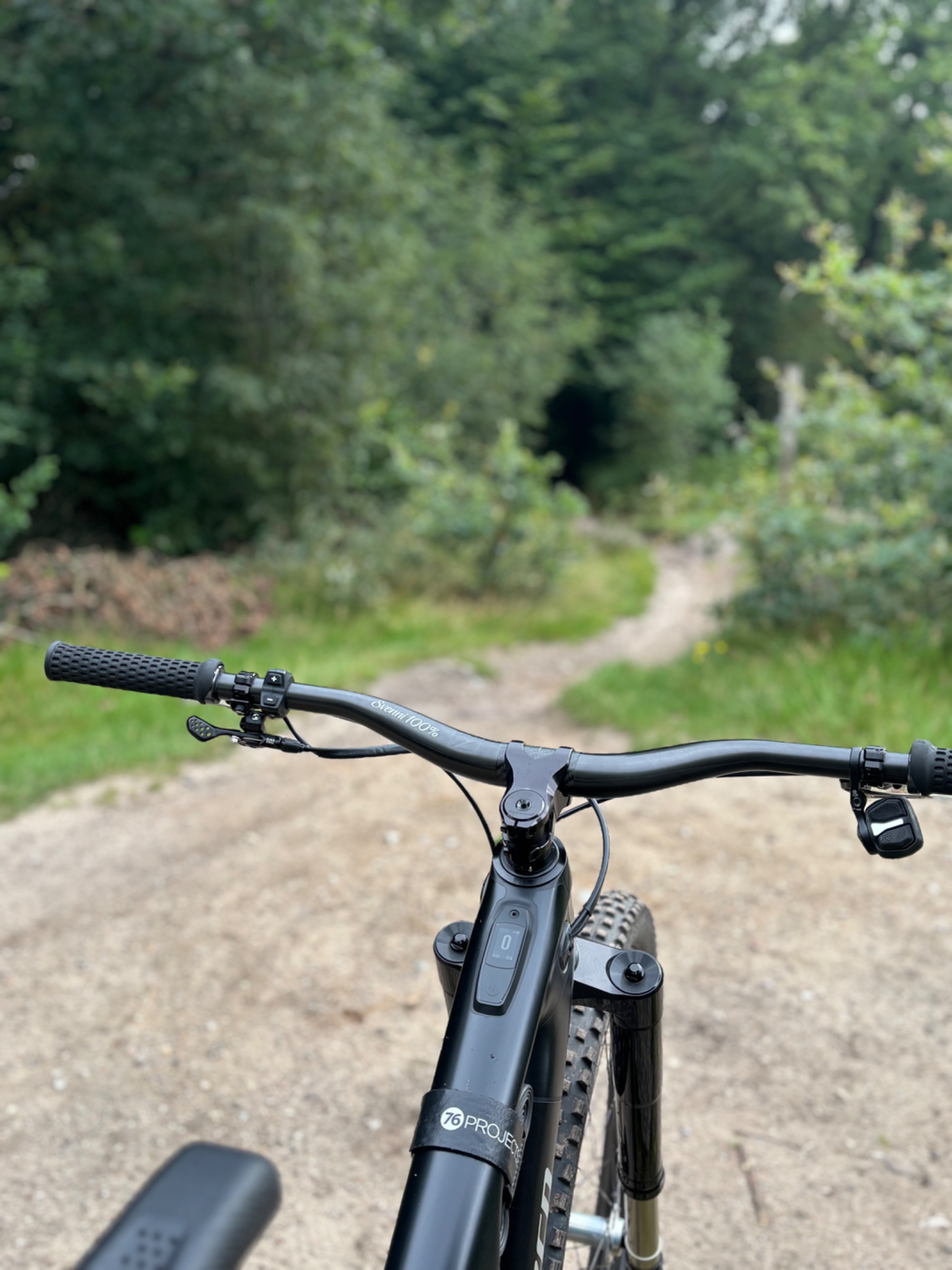

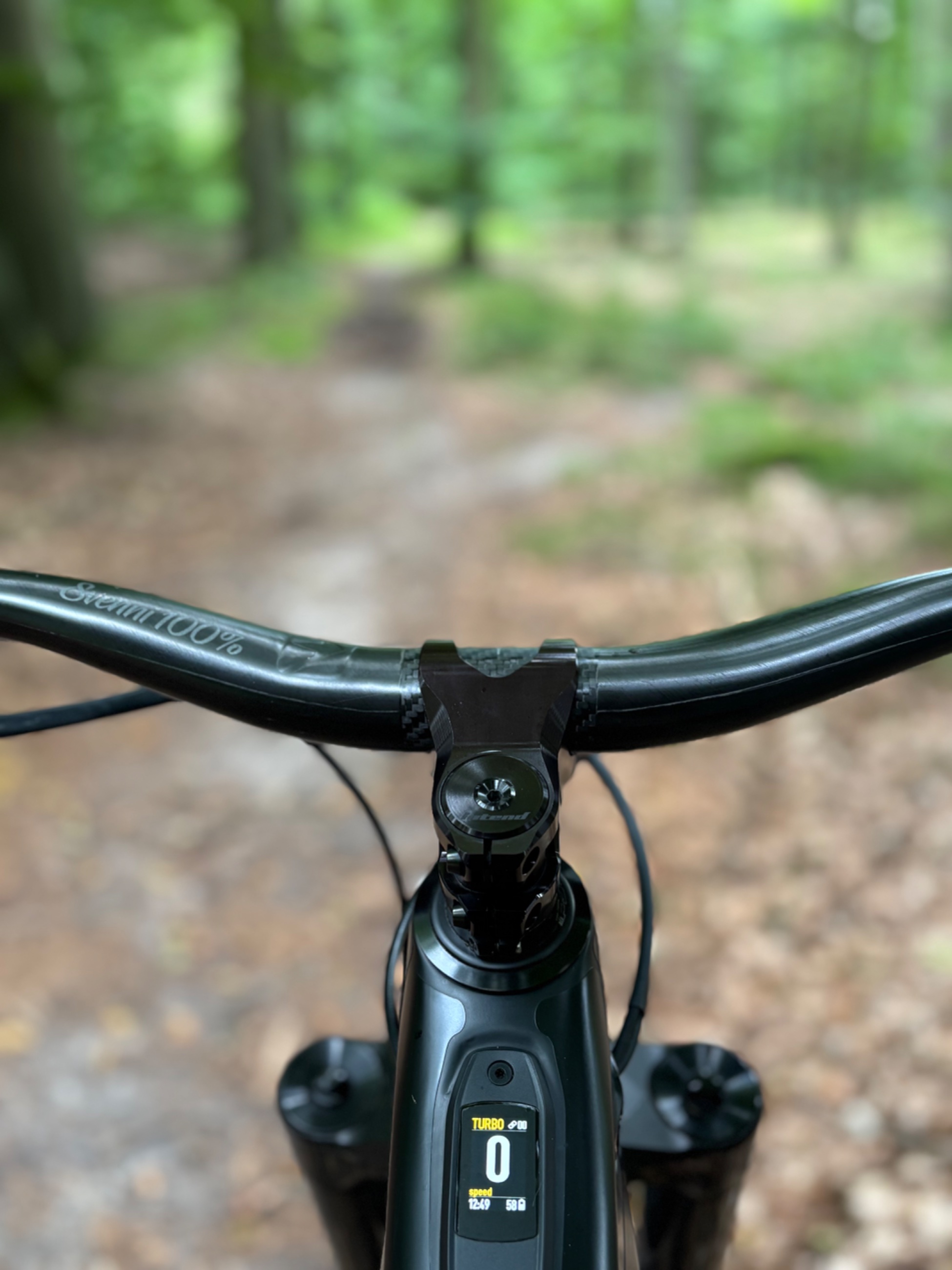

  1. benutzerbild
    timtailer3
    dabei seit 05/2022

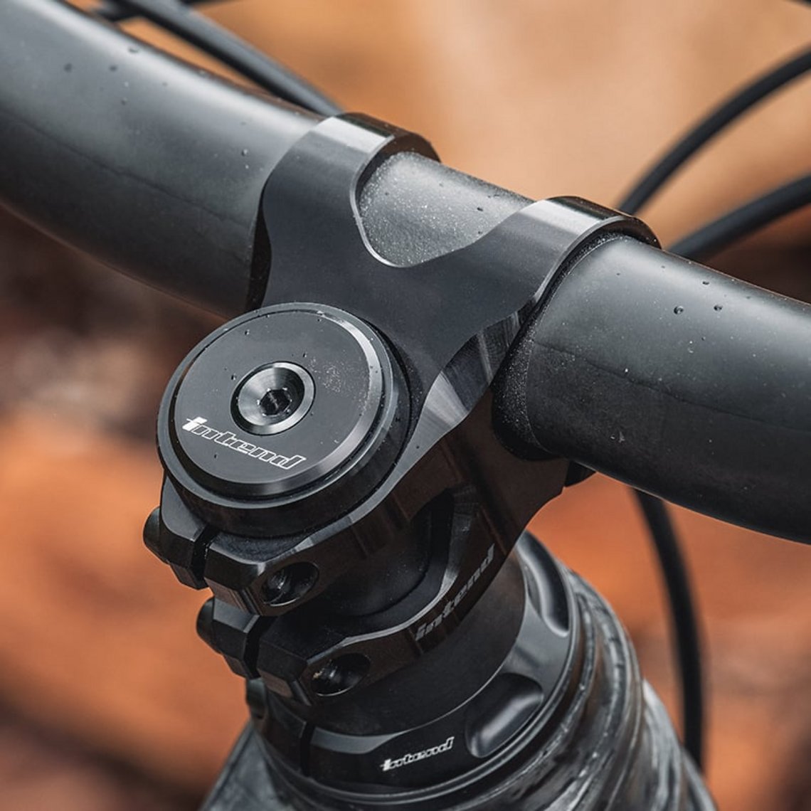

    @HarzEnduro , ich danke Dir für die schnelle Info. Da lag ich doch richtig
    das es in deinen Videos immer wie 35 Rise wirkt. Ich war mir aber nicht sicher. Aber tatsächlich habe ich das Setup bei meiner Bestellung im Hinterkopf gehabt in der Hoffnung das es passt. Vielen Dank.
  2. benutzerbild
    HarzEnduro
    dabei seit 08/2008
    Lange her. Ist übrigens immer noch der gleiche Vorbau. Bei 18:00
  3. benutzerbild
    timtailer3
    dabei seit 05/2022
    @HarzEnduro , super gleich mit Anleitungsmilie. Dann kann der Umbau ja jetzt starten. Dankesmilie

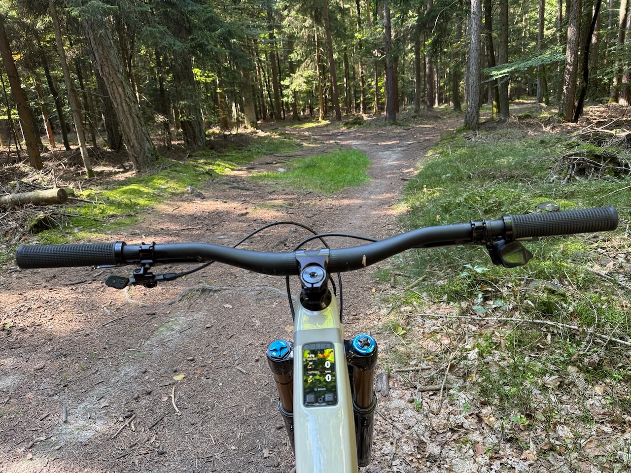

  4. benutzerbild
    RFID
    dabei seit 07/2011
    Wieviel Rise haben die Lenker?
    Ich warte gerade auf meinen Beast Carbon Lenker mit 35er Rise und möchte den evtl, gern mit dem Intend Vorbau kombinieren. Deine Kombi schaut auch nach 35er Rise aus.
    35mm
  5. benutzerbild
    timtailer3
    dabei seit 05/2022
    Auch Dir @RFID Danke für dene Rückmeldungsmilie
Was meinst du?
