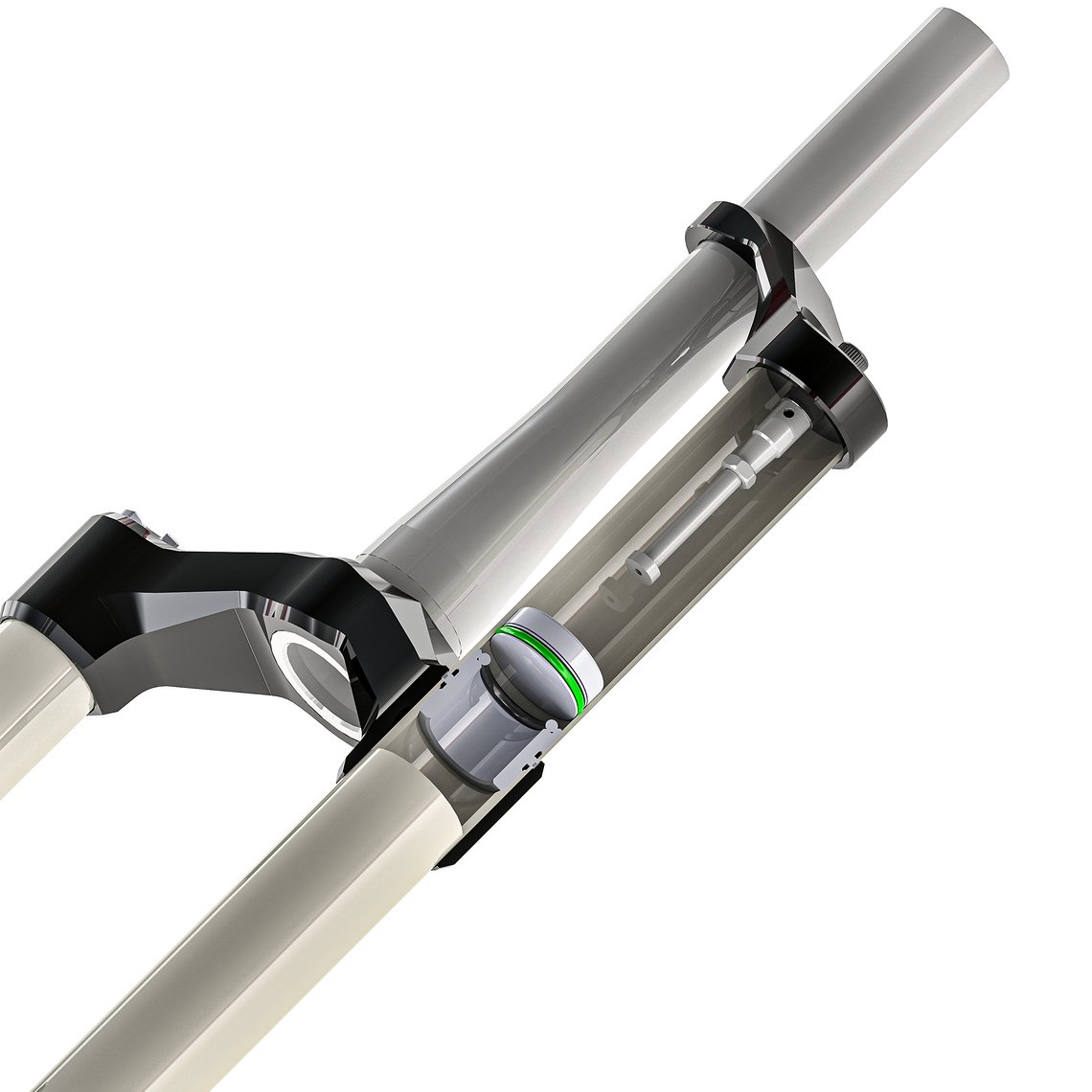

Als die Freiburger Federgabelschmiede vergangenes Jahr die Intend Bandit herausgebracht hat, konnten vielen ihren Augen kaum trauen. Eine halbe Dopppelbrücke? Was soll denn das? Während die einen an der Asymmetrie verzweifelten, fanden die anderen Gefallen am extravaganten Aussehen des Federgabelexoten und lobten zudem die erhöhte Steifigkeit und das verbesserte Ansprechverhalten durch die größere Negativkammer. Mit der Intend Ebonite Bandit wird jetzt auch die Right-Side-Up-Federgabel Ebonite mit diesen Features ausgestattet.
Größere Luftkammer
# Größere Luftkammer - durch die Erweiterung der Standrohre ergibt sich mehr Raum für eine Luftkammer, die bei der Ebonite Bandit zweigeteilt mit einstellbarer Progression ist.
Der Vorteil der asymmetrischen Bandit-Architektur liegt laut Intend zunächst in einem steiferen Lenkkopfbereich, ohne dabei unnötiges Material mitzuschleppen – die andere Hälfte der Doppelbrücke. Im Grunde genau, wie man es auch schon von der Intend Bandit kennt. Neu bei der Ebonite Bandit ist aber auch der Einsatz einer Doppelluftkammer und damit die Weiterentwicklung der Kennlinie. Einen Nachteil dieser Konstruktion, den Kompromiss aus einem im Zweifel nicht ausreichenden Durchschlagschutz oder einer hakeligen Kennlinie, löst Intend mit stufenlos einstellabrer Hubbegrenzung. Zudem soll die einstellbare Progression ausschließlich in den letzten 20 % des Federwegs wirken, was auch einen Vorteil im Vergleich mit Volumenspacern zur Folge haben soll, welche einen größeren Bereich des Federwegs beeinflussen.
Einstellbare Progression
# Einstellbare Progression - am Graph wird ersichtlich, dass sich die Kennlinie erst gegen Ende von der Geraden verabschiedet.
Diese Progression ist einstellbar per Trennkolbenbegrenzung.
# Diese Progression ist einstellbar per Trennkolbenbegrenzung.
