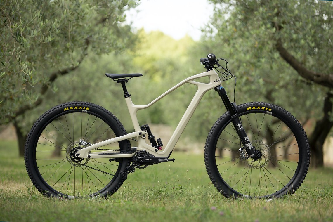

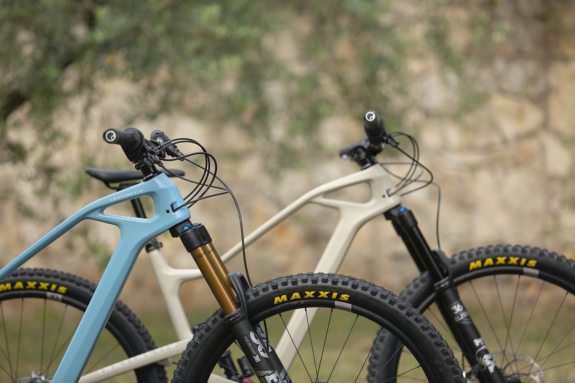

Das Instinctiv M ist mit 29", 27,5" und Mixed-Laufrädern erhältlich und verfügt über ein Pinion-Getriebe
#1 Das Instinctiv M ist mit 29", 27,5" und Mixed-Laufrädern erhältlich und verfügt über ein Pinion-Getriebe - das Carbon-Bike richtet sich als Alltags-Fahrer sowie Racer und kann auf der Hersteller-Website bestellt werden.

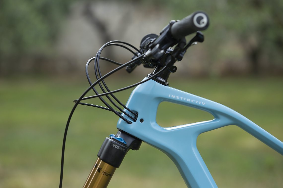

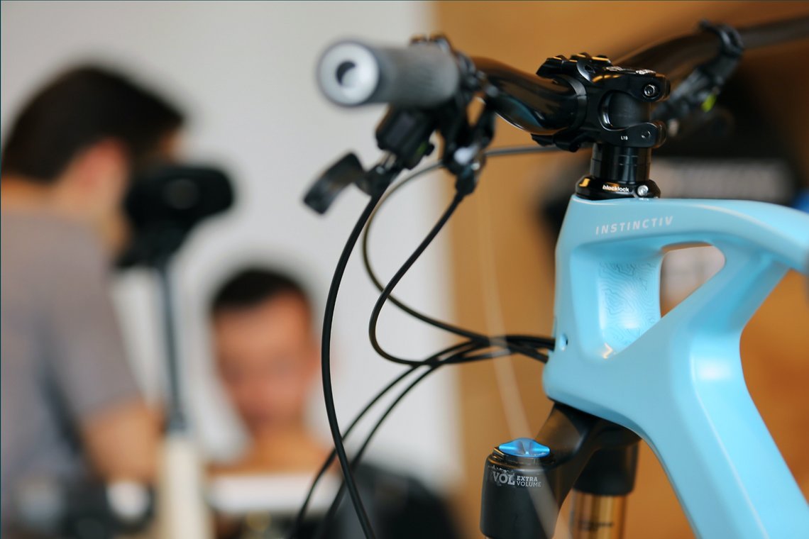

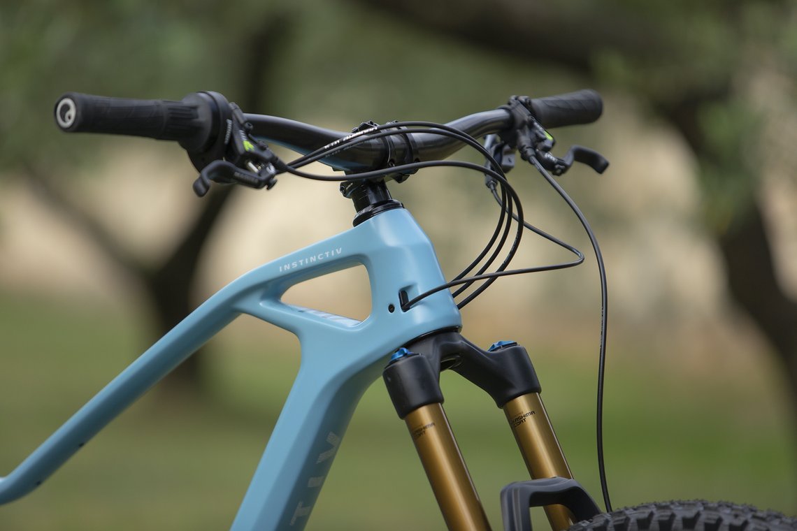

Neben dem Getriebe-Klotz zwischen den Kurbeln fällt vor allem das große Loch hinter dem Steuerrohr ins Auge.
Diashow starten »
#2 Neben dem Getriebe-Klotz zwischen den Kurbeln fällt vor allem das große Loch hinter dem Steuerrohr ins Auge.

Alle Kabel, und davon gibt es dank Getriebe einige, verlaufen intern.
#5 Alle Kabel, und davon gibt es dank Getriebe einige, verlaufen intern.

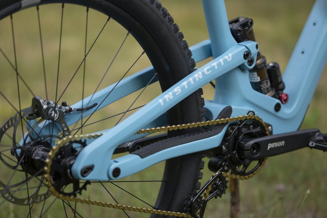

Die Kettenstrebe wird von einem eigenen Überzug geschützt
#6 Die Kettenstrebe wird von einem eigenen Überzug geschützt - das Pinion-Getriebe spart viel ungefederte Masse am Hinterrad. Insgesamt fällt das Rad damit jedoch 600 bis 900 g schwerer aus.

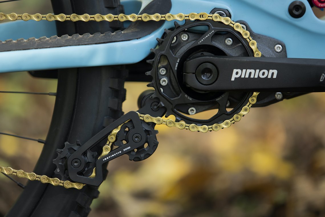

Der Kettenspanner wurde von Instinctiv selbst entwickelt
#7 Der Kettenspanner wurde von Instinctiv selbst entwickelt - er soll über eine andere Feder, einen besseren Käfig und hochwertigere Kugellager verfügen.

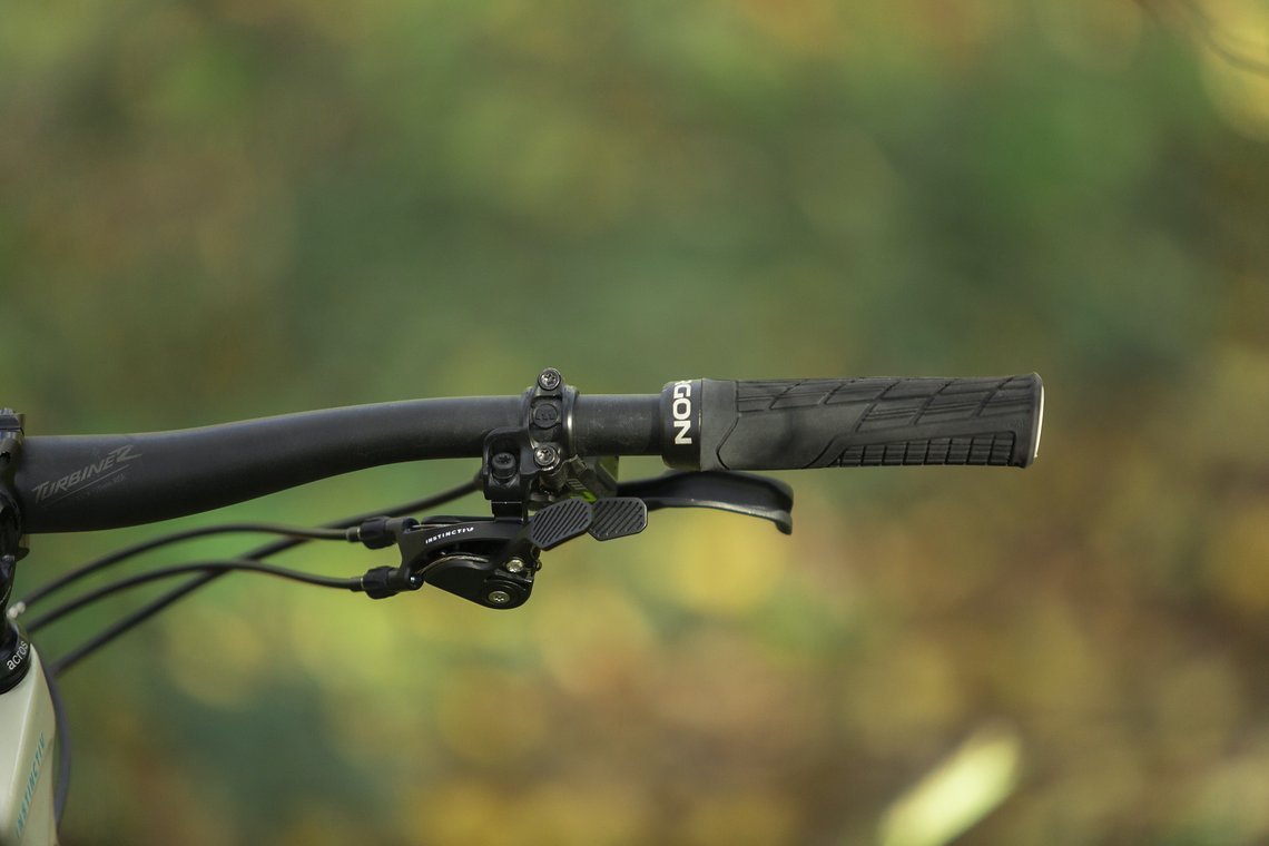

Auch einen Daumenschalthebel bietet das Team an
#8 Auch einen Daumenschalthebel bietet das Team an - dieser ersetzt den unter Mountainbikern nicht sehr beliebten Drehschalter, kostet aber ordentlich Aufpreis.
Eine Besonderheit von Instinctiv ist der selbst entwickelte Shifter für das Pinion-Getriebe. Dieser kann auf Wunsch und gegen etwa 450 € Aufpreis den Pinion-Drehschalter ersetzen und bietet gewöhnliche Daumen-Hebel, wie man sie von Kettenschaltungen kennt. Er basiert auf einem Schaltmodul von Cinq/Tout Terrain aus Deutschland, das um einen laut Instinctiv ergonomischen und für den MTB-Einsatz optimierten Trigger ergänzt wurde. Außerdem kommt am Instinctiv M ein eigener, hochwertiger Kettenspanner zum Einsatz, der die Kette in ruppigem Gelände besser führen soll als das originale Modell.

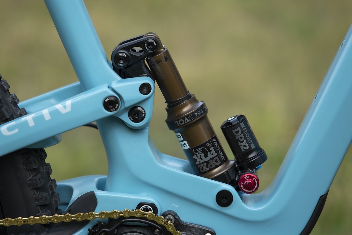

Erst auf den zweiten Blick besonders wirkt das Puma genannte Hinterbau-System, das Instinctiv mittlerweile auch zum Patent angemeldet hat. Im Prinzip handelt es sich dabei um einen ganz gewöhnlichen Viergelenker mit dem bekannten Horstlink in der Kettenstrebe. Allerdings wurde der sehr kompakte, kleine Umlenkhebel um einen zweiten Hebel ergänzt, der quasi dazu in Reihe geschaltet ist. Der zweite, schwarze Hebel wird vom ersten, in Rahmenfarbe gehaltenen Hebel aktiviert und komprimiert seinerseits wieder den Dämpfer. Grund für diese besondere Lösung ist, dass man nach einem System gesucht hat, das den Dämpfer extrem zentral positioniert, kompakt ist und sich progressiv gestalten lässt. So soll sich das Hebelverhältnis gänzlich unabhängig von anderen kinematischen Faktoren optimieren lassen. Einen ähnlichen Ansatz verfolgt beispielsweise Specialized mit dem neuen FSR-System an Demo und Enduro.
Sieh dir diesen Beitrag auf Instagram an
Ein Beitrag geteilt von INSTINCTIV (@instinctiv.bike)

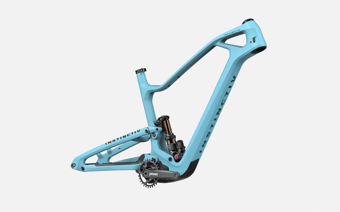

Das Puma-Federungssystem fällt sehr kompakt und zentral aus
#9 Das Puma-Federungssystem fällt sehr kompakt und zentral aus - damit sollen sich verschiedene kinematische Faktoren getrennt voneinander beeinflussen lassen.

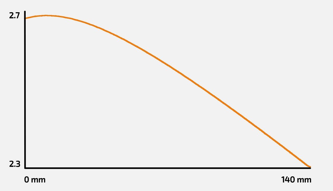

Hebelverhältnis am M9.
#10 Hebelverhältnis am M9.

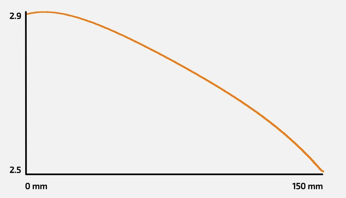

Hebelverhältnis am M7.
#11 Hebelverhältnis am M7.

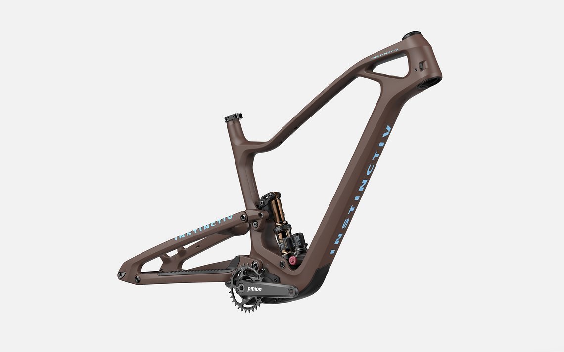

Ausstattung
Jedes der drei Instinctiv M-Modelle kann auf der Website konfiguriert und zu sich nach Hause bestellt werden. Die Preise der Kompletträder liegen zwischen zirka 7.500 € und 9.400 €. Dabei hat man die Auswahl aus zwei verschiedenen Pinion-Getrieben mit 9 oder 12 Gängen, Fox-Performance Elite oder Factory-Federelementen, Magura MT7 oder MT 5, Crankbrothers Alu- oder Carbon-Laufrädern und vielen weiteren Komponenten. Beim Bestellvorgang muss man zudem sein Gewicht und seine Körpergröße eingeben, damit der Hersteller sicherstellen kann, dass das grobe Setup und der gewählte Tune zum Fahrer passen.

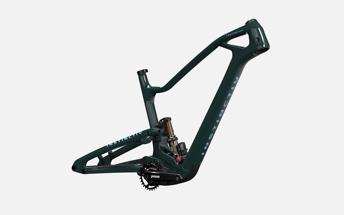

Eastern Blue
#13 Eastern Blue
Espresso Dark
#14 Espresso Dark

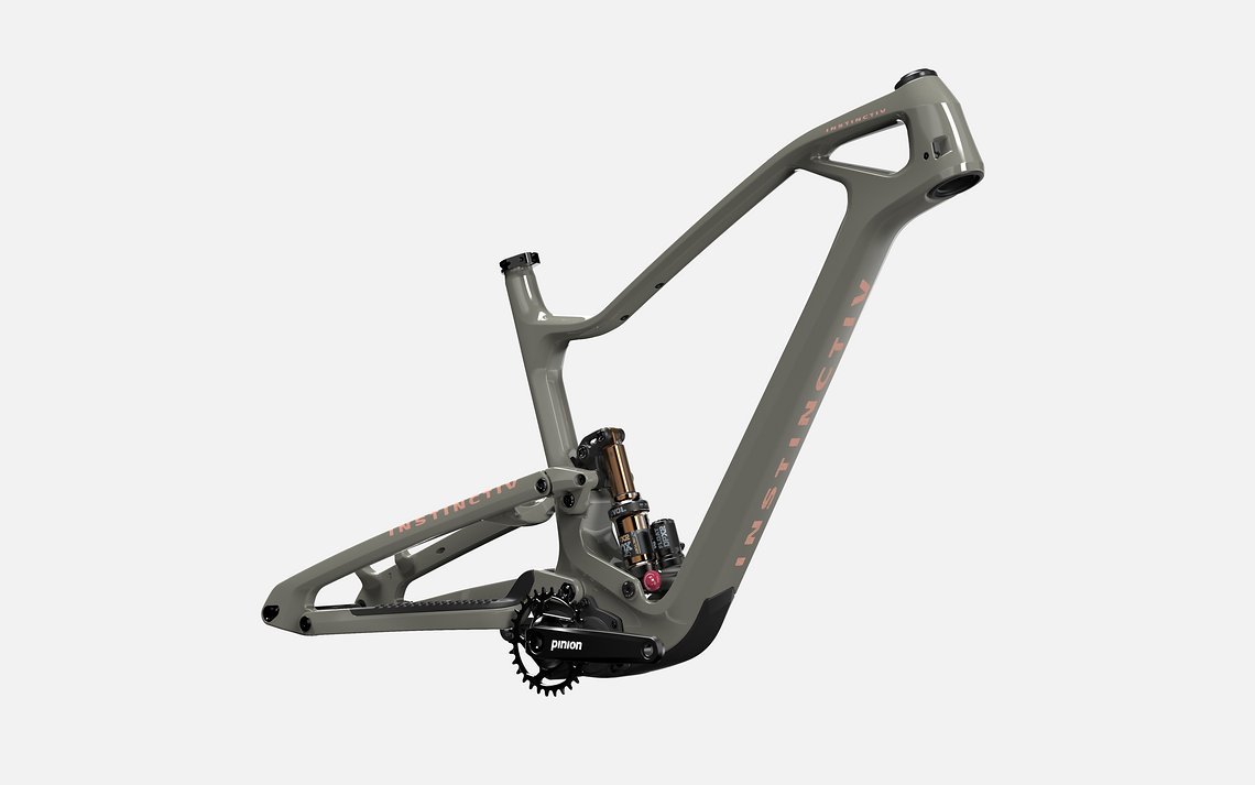

Forest Grey
#15 Forest Grey

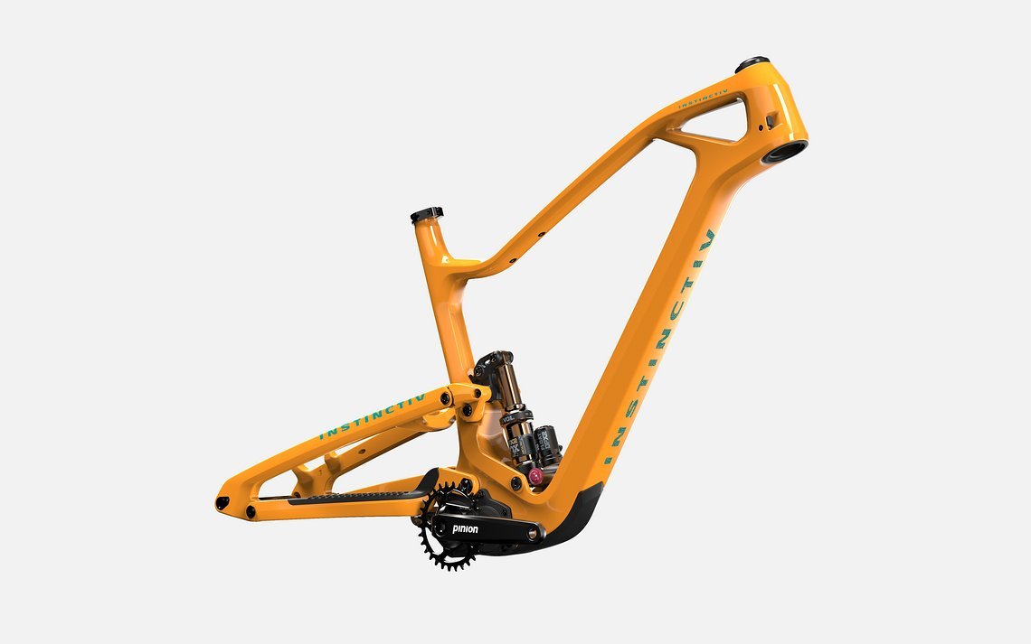

Sunlight Yellow
#18 Sunlight Yellow
