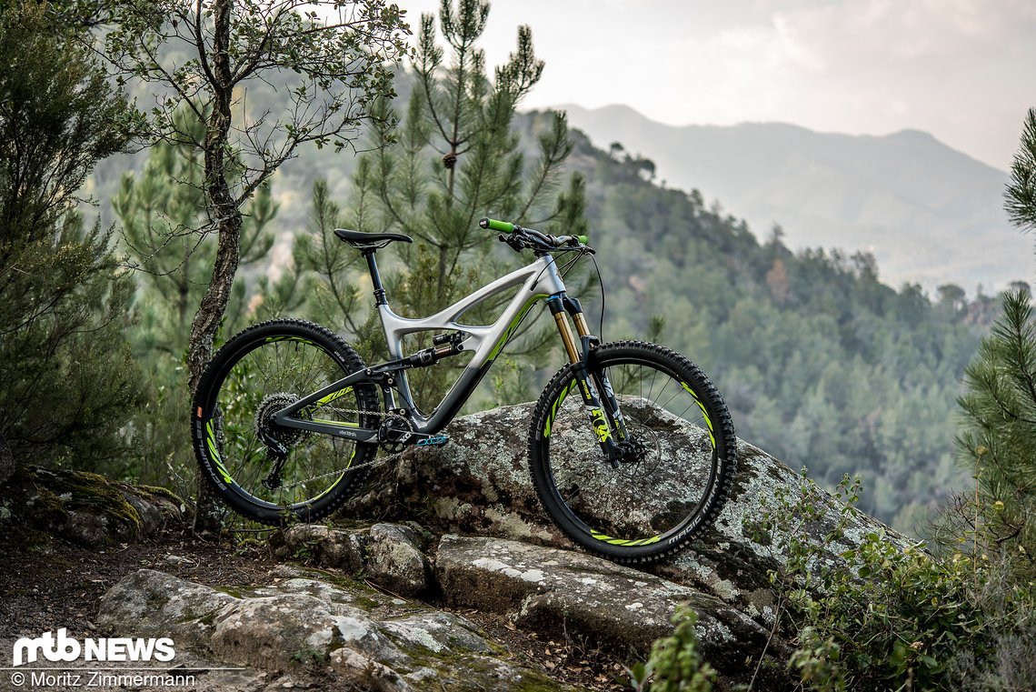

Ibis Mojo HD4 im Test: Geht man nach den reinen Rennergebnissen, dann dürfte das Ibis Mojo HD4 eines der schnellsten Enduro-Bikes überhaupt sein. Schließlich hat das Ibis Cycles Enduro Race Team 2017 an Bord des edlen Carbon-Boliden die Team-Wertung der Enduro World Series gewonnen. Wir haben getestet, ob das Ibis Mojo HD4 auch im Vergleich zur Konkurrenz in unserem Enduro Race Bike-Test die Nase vorn hat!
Titelbild
Steckbrief: Ibis Mojo HD4
EinsatzbereichEnduro
Federweg160 mm/153 mm
Laufradgröße27,5ʺ
RahmenmaterialCarbon
Gewicht (o. Pedale)13,1 kg
RahmengrößenS, M, L, XL
Websitewww.ibiscycles.com
Preis: 8.498 Euro
Das Ibis Mojo HD4 ist die vierte Generation des edlen Carbon-Fullies, das mittlerweile durchaus zurecht als moderner Mountainbike-Klassiker durchgehen dürfte. Was im Jahr 2006 als Trail- und All Mountain-Bike mit 26″-Laufrädern, 140 mm Federweg und einem Lenkwinkel von 69° angefangen hat, ist mittlerweile ein waschechtes Enduro Race-Bike. Beweise gefällig? Das Ibis Mojo HD4 bietet 153 mm Federweg am Heck, die Laufradgröße ist um 1,5″ gewachsen und – natürlich! – ist die aktuelle Variante deutlich länger, flacher und progressiver. Das scheint sich auch auf der Rennstrecke positiv auszuwirken: An Bord des Ibis Mojo HD4 konnte das Ibis Enduro-Team letztes Jahr die Team-Wertung der Enduro World Series gewinnen. Nach wie vor hat das Mojo in der mittlerweile neunten Variante ein unverkennbares Rahmendesign und natürlich auch einen stolzen Preis. Andererseits: Für 8.498 € bekommt man auch eine ganze Menge Carbon …
Seit 2006 gibt es bereits das Ibis Mojo, das inzwischen durchaus als moderner Klassiker durchgehen dürfte
#1 Seit 2006 gibt es bereits das Ibis Mojo, das inzwischen durchaus als moderner Klassiker durchgehen dürfte - die 2017 vollständig überarbeitete Version heißt Mojo HD4, hat 153 mm Federweg am Heck und konnte sich letztes Jahr den Titel in der EWS-Teamwertung sichern. Wir haben den 8.498 € teuren Luxus-Schlitten getestet!
Diashow: Mit dem Vierten fährt man besser
Der 800 mm breite Carbon-Lenker stammt ebenfalls von Ibis
Die Ibis 742 Carbon-Felgen wirken sich positiv auf das Gewicht und die Beschleunigung aus

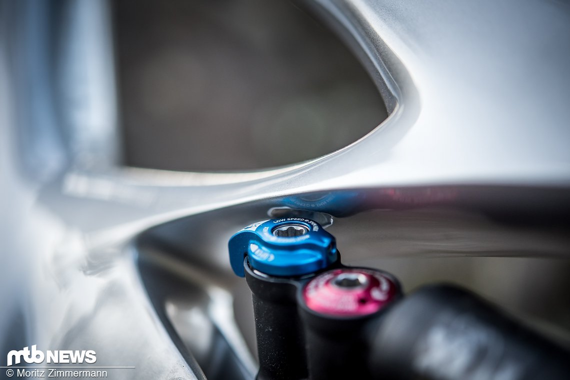

…, die sich dank RC2-Kartusche perfekt an die individuellen Bedürfnisse anpassen lässt.

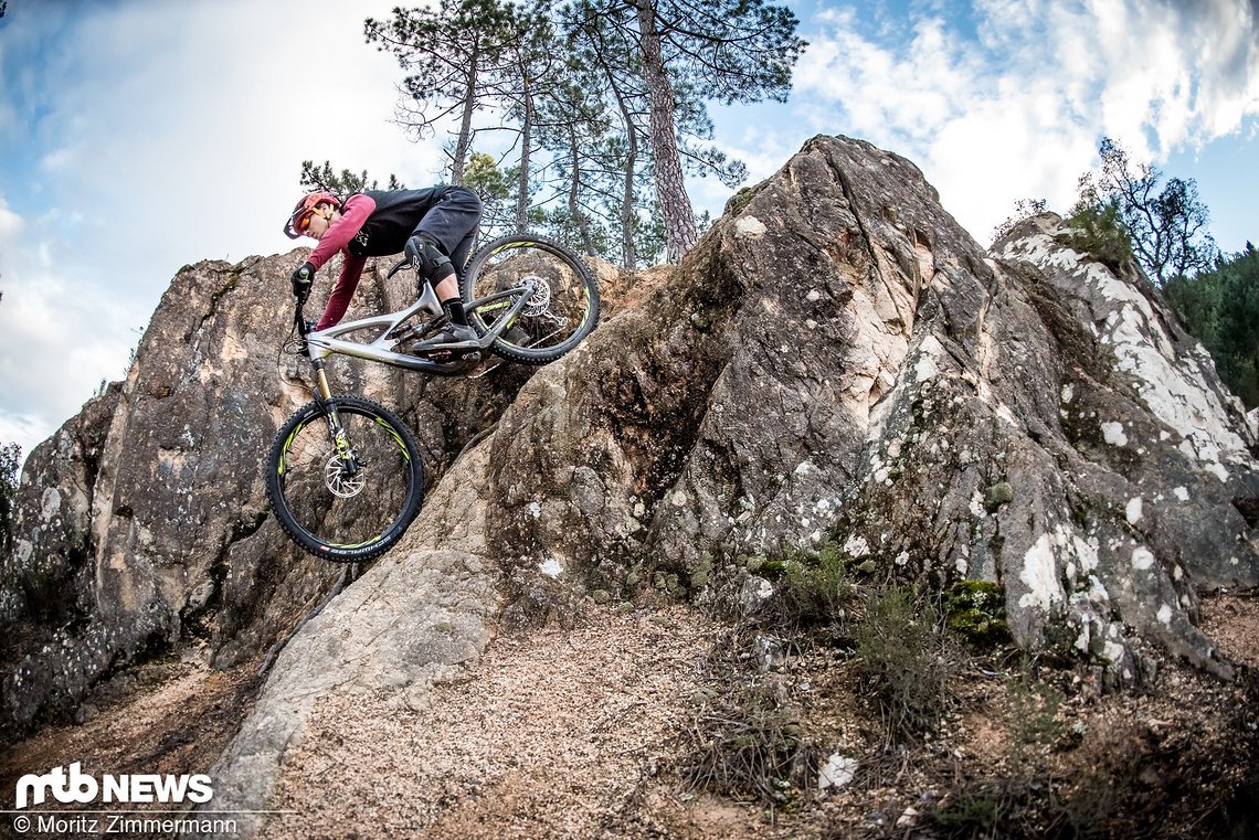

Das Ibis Mojo HD4 ist eher ein straffer Enduro-Rennwagen als ein gemütliches Abfahrts-Sofa
Eigentlich ist das Ibis Mojo HD4 viel zu schön (und teuer), um es mit Vollgas in rabiatem Gelände über Stock und Stein zu prügeln

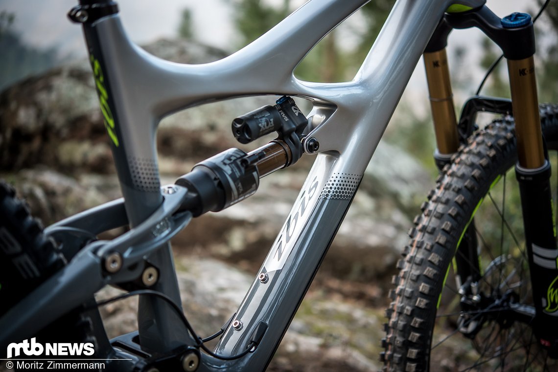

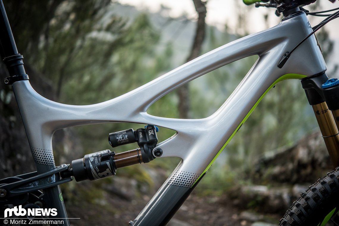

Im unverkennbaren Carbon-Rahmen steckt ein unverkennbarer Fox Float X2-Dämpfer, der die 153 mm Federweg am Heck kontrolliert.
#3 Im unverkennbaren Carbon-Rahmen steckt ein unverkennbarer Fox Float X2-Dämpfer, der die 153 mm Federweg am Heck kontrolliert.

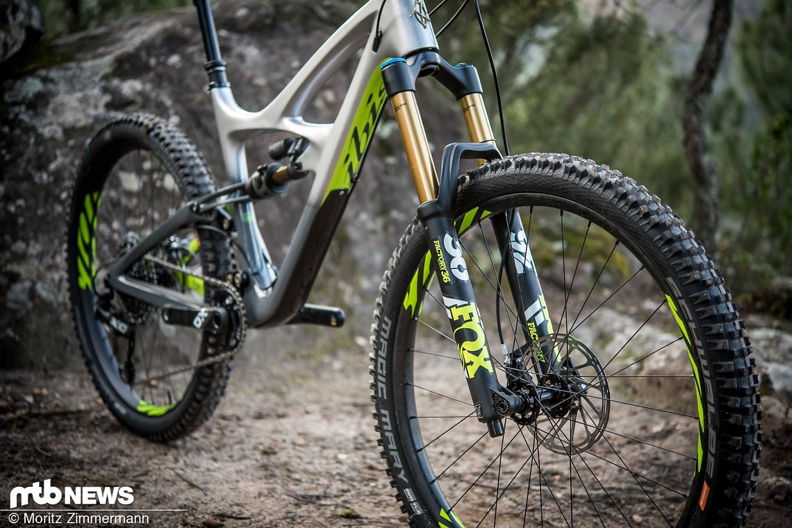

Vorne arbeitet eine Fox 36 Factory-Federgabel mit 160 mm Federweg …
#4 Vorne arbeitet eine Fox 36 Factory-Federgabel mit 160 mm Federweg …
#5 …, die sich dank RC2-Kartusche perfekt an die individuellen Bedürfnisse anpassen lässt.

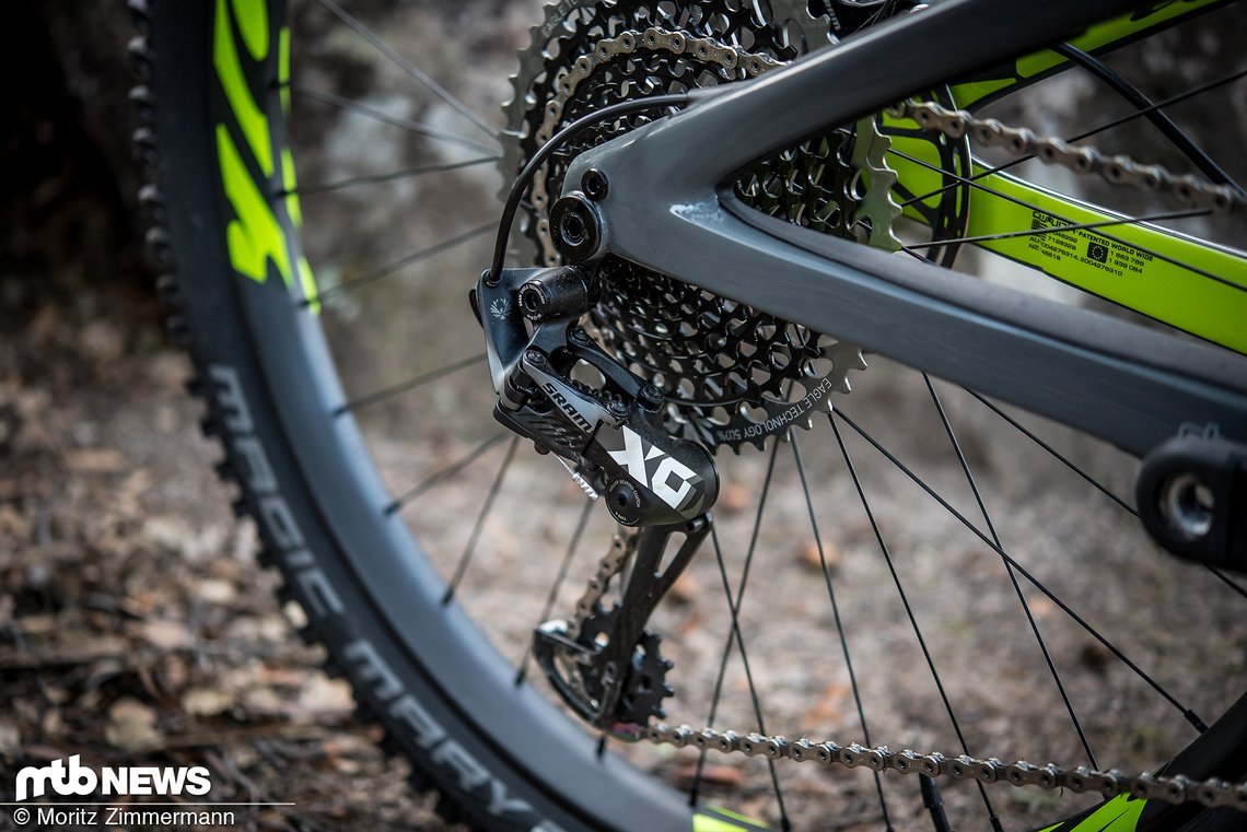

Das SRAM X01 Eagle-Schaltwerk hat wie gewohnt sehr knackig die Gänge gewechselt und eine ausreichend große Bandbreite bereitgestellt.
#6 Das SRAM X01 Eagle-Schaltwerk hat wie gewohnt sehr knackig die Gänge gewechselt und eine ausreichend große Bandbreite bereitgestellt.

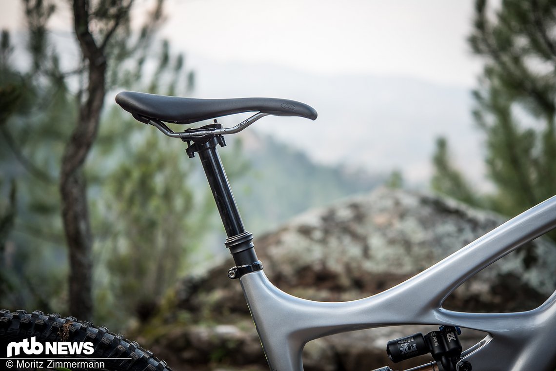

Kein Kashima? Kein Problem! Die Fox Transfer-Sattelstütze hat zuverlässig funktioniert und hebt und senkt den Sattel um 150 mm.
#7 Kein Kashima? Kein Problem! Die Fox Transfer-Sattelstütze hat zuverlässig funktioniert und hebt und senkt den Sattel um 150 mm.

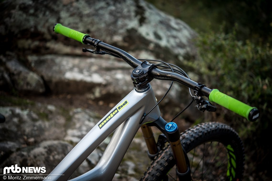

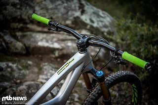

#8 Der 800 mm breite Carbon-Lenker stammt ebenfalls von Ibis - insgesamt würden wir ein höheres Cockpit bevorzugen.

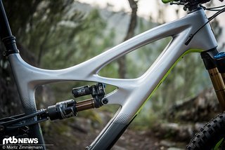

Organisch, praktisch, gut
#9 Organisch, praktisch, gut - auch in der mittlerweile neunten (!) Ausführung und vierten Generation ist das Ibis Mojo HD4 unverkennbar ein Mojo. Die geschwungenen Formen machen den Carbon-Boliden zu einer perfekten Wahl für Kurvenliebhaber.

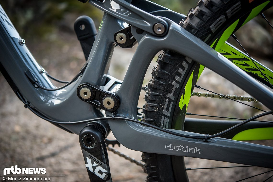

Ebenfalls ein moderner Klassiker: Der DW-Link-Hinterbau
#10 Ebenfalls ein moderner Klassiker: Der DW-Link-Hinterbau - die Steifigkeit der beiden sehr kurzen Umlenkwippen wurde laut Ibis im Vergleich zu den Vorgänger-Versionen deutlich erhöht.
Was nicht passt wird passend gemacht
#11 Was nicht passt wird passend gemacht - das vordere Rahmendreieck hat eine kleine Aussparung, damit der Climb Switch des Fox-Dämpfers nicht mit dem Rahmen kollidiert.

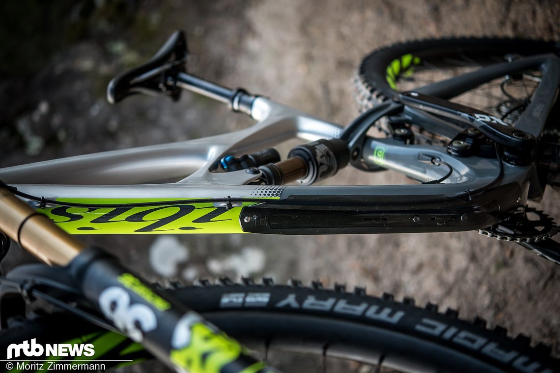

Clever gelöst ist die Kabelführung
#12 Clever gelöst ist die Kabelführung - die Leitung der Hinterradbremse verläuft extern, was die Wartungsfreundlichkeit deutlich erhöht. Gleichzeitig ist das Bremskabel aber durch den großflächigen Unterrohrschutz verdeckt. Das sorgt für eine saubere Optik.
Kurz hinter dem formschönen Steuerrohr laufen Schalt- und Sattelstützen-Kabel sauber und klapperfrei ins Innere des Carbon-Rahmens, wobei ersteres den Hauptrahmen kurz vorm Tretlagerbereich verlässt und dann in der Druckstrebe durch den Hinterbau zum Schaltwerk geführt wird. Die Leitung der Hinterradbremse verläuft am Ibis Mojo HD4 hingegen komplett extern, ist aber unter dem sehr lang gezogenen Unterrohr-Schutz geführt. Das sorgt einerseits für eine saubere Optik, andererseits lässt sich die Bremse im Notfall sehr schnell austauschen und muss nicht nervig entlüftet werden. Wartungsfreundlich geht es auch beim Tretlager zur Sache: Dieses wird nicht verpresst, sondern klassisch in den Rahmen geschraubt. Im vorderen Rahmendreieck befindet sich ausreichend Platz für die Montage eines Flaschenhalters. Fast ist man geneigt, das auch farblich perfekt aufeinander gestimmte Bike als Kunstwerk ins heimische Wohnzimmer zu hängen. Doch das Ibis Mojo HD4 ist trotz aller Schönheit nicht für die Kunstgalerie designt, sondern soll vor allem auf knallharten Enduro-Strecken eine gute Figur machen.

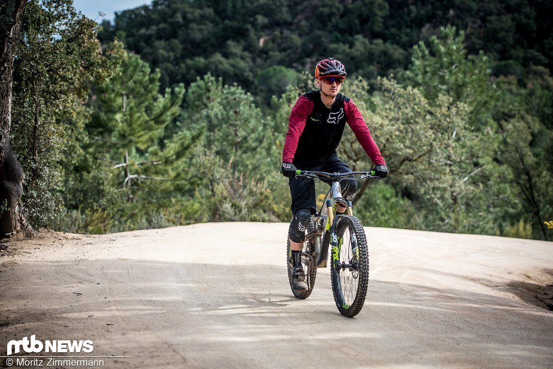

Bergauf macht das Mojo dank zentraler Sitzposition und effizientem Hinterbau eine gute Figur.
#14 Bergauf macht das Mojo dank zentraler Sitzposition und effizientem Hinterbau eine gute Figur.

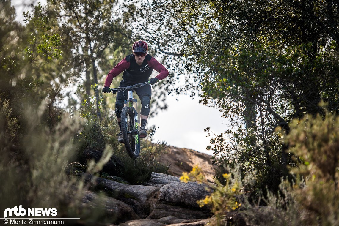

Abziehen in steinigem Gelände? Kein Problem!
#17 Abziehen in steinigem Gelände? Kein Problem! - Das Mojo vermittelt allerdings viel Feedback vom Untergrund, sodass man für hohe Geschwindigkeiten eine gute Fitness mitbringen sollte.

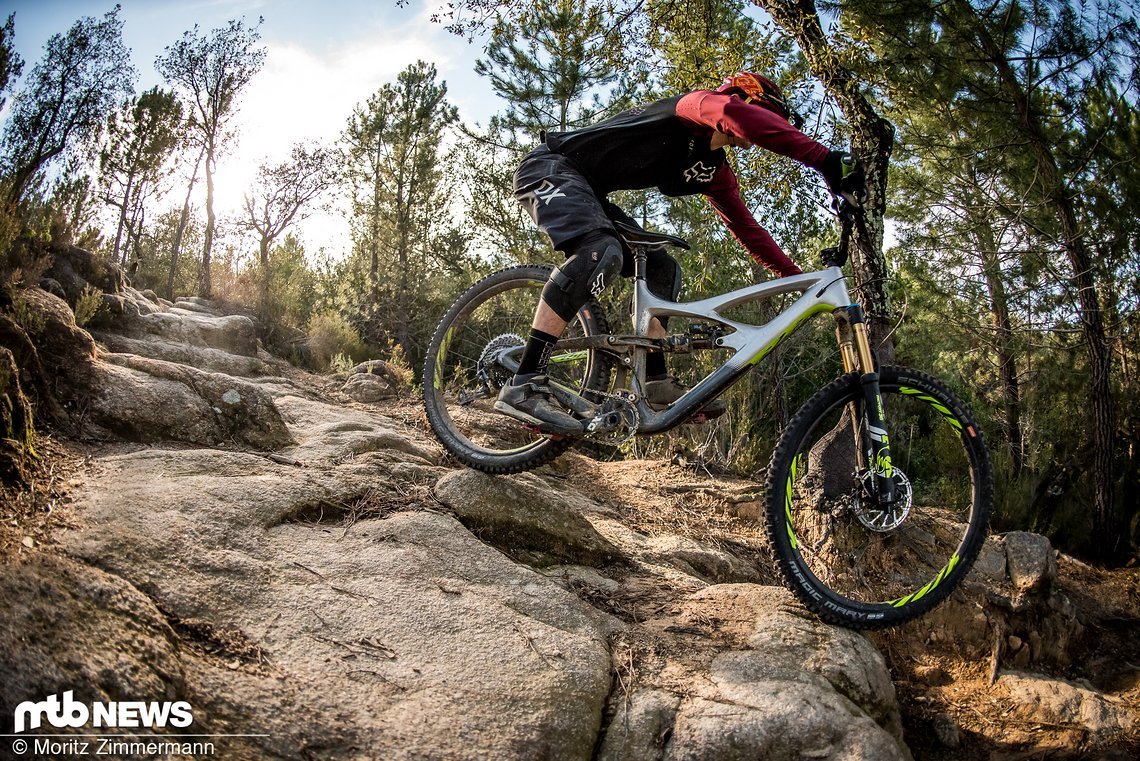

Das Fahrwerk fühlt sich insgesamt eher straff und sportlich an
#18 Das Fahrwerk fühlt sich insgesamt eher straff und sportlich an - allerdings gibt der Hinterbau den Federweg bei härteren Einschlägen kontrolliert frei und bietet ausreichend viel Progression.

  • Cockpit Vor allem im High Speed-Einsatz hätten wir uns ein höheres Cockpit am Ibis Mojo HD4 gewünscht – je nach persönlicher Vorliebe und Einsatz-Gelände dürfte ein Lenker mit mehr Rise eine sinnvolle Investition darstellen. Wer insgesamt ein längeres und höheres Bike bevorzugt, kann bei Ibis dank vergleichsweise kurzer Sitzrohre jedoch auch bedenkenlos zum nächstgrößeren Rahmen greifen.

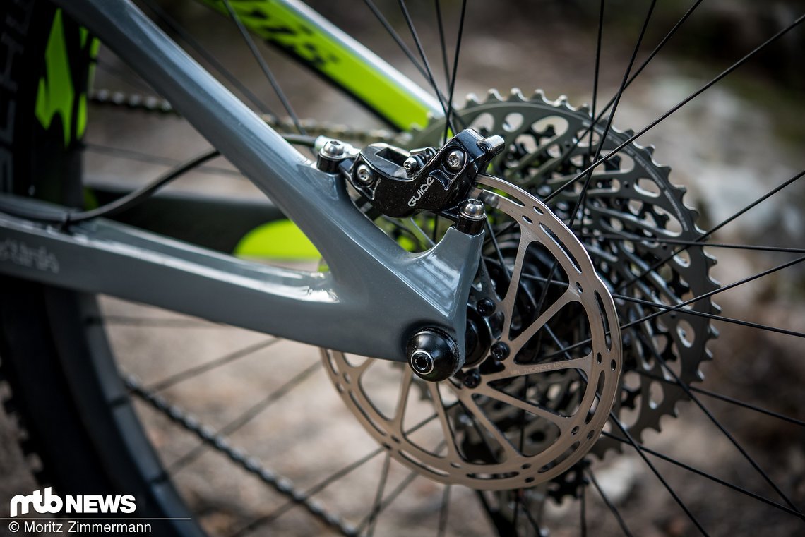

Die SRAM Guide RSC-Bremse hat auf den eher kurzen Abfahrten in Santa Coloma zuverlässig ihren Dienst verrichtet
#20 Die SRAM Guide RSC-Bremse hat auf den eher kurzen Abfahrten in Santa Coloma zuverlässig ihren Dienst verrichtet - eine 160 mm kleine Bremsscheibe an einem Enduro Race-Bike ist aber fehl am Platz!

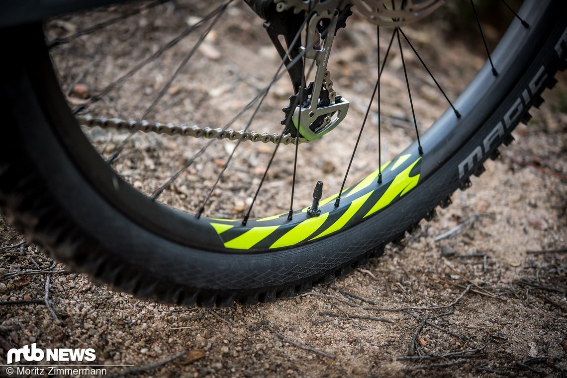

#21 Die Ibis 742 Carbon-Felgen wirken sich positiv auf das Gewicht und die Beschleunigung aus - sie sind allerdings auch sehr steif und vermitteln viel Feedback vom Untergrund. Wir würden uns die 900 € Aufpreis für den Carbon-Laufradsatz eher sparen.

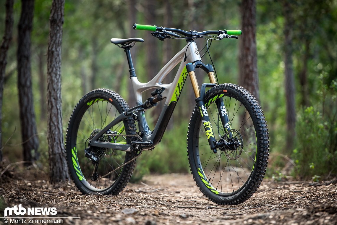

#22 Das Ibis Mojo HD4 ist eher ein straffer Enduro-Rennwagen als ein gemütliches Abfahrts-Sofa - es fährt sich sehr direkt und kann mit hohen Geschwindigkeiten bewegt werden, setzt allerdings auch eine gute Fitness und Bike-Beherrschung voraus. Außerdem sollte der Geldbeutel vor dem Kauf gut gefüllt sein: Ein Schnäppchen ist das edle Bike mit Sicherheit nicht.

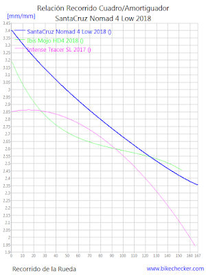

  3. sevman
    Dabei seit 02/2013
    Das Mojo HD4 hat bis in den Sag bei etwa 50mm eine schöne Anfangsprogression. Damit wird ein sehr sanftes Ansprechverhalten des Luftdämpfers erreicht und die Kennlinie des Dämpfer im ersten Drittel begradigt, damit der dann kein durchsackenden Mittelteil bekommt.
    Der Mittelteil der Kennlinie ändert sich deutlich und ist nur noch sehr leicht progressiv. Da wird eine "Plattform" erreicht die im Mittelteil nicht durchsackt. Für einen Luftdämpfer ideal. Gegen Ende des Hubes nimmt die Progression wieder leicht zu. Ist nur wenig, reicht aber um mit einem Luftdämpfer genug Endprogression zu erreichen, ohne ihn zuspacern zu müssen.
    Ähnlich gute Progressionen für Luftdämpfer findet man höchstens noch bei einigen Pivots oder Evils, insbesondere letztere haben aber natürlich ganz andere Antisquat-Kennlinien.
    [Bild]
    Die Kurve erinnert mich an die des Firebirds und das "sackte" bei mir (84 Kilo) schon ziemlich durch...
  4. Die Kurve erinnert mich an die des Firebirds und das "sackte" bei mir (84 Kilo) schon ziemlich durch...
    Das Pivot ist in seinem Sagpunkt noch etwas mehr im steileren Teil der Kurve als das Ibis. Sind kleine Unterschiede, die können aber auch schon etwas ausmachen. Du bist zwar noch kein schwerer Fahrer, aber auch kein leichter. Je nach Fahrstil und Einsatz machen gerade für schwere Fahrer aber auch etwas andere Kurven Sinn. Schwerere Fahrer sind von Durchsacken auch immer stärker betroffen als leichtere.
