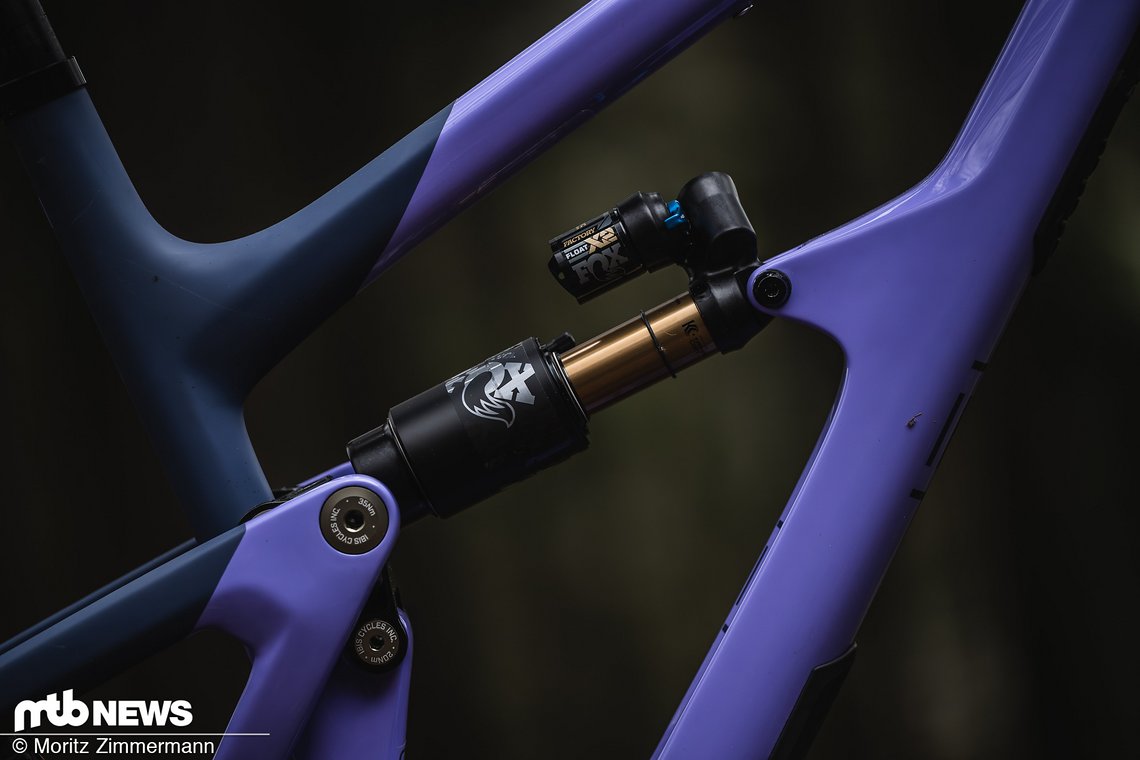

# Alles neu … nicht ganz! - denn Ibis setzt wie zuvor auf das DW-Link Hinterbau-Konzept.
Damit packen die Amerikaner altbewährtes in ein neues Gewand
# Damit packen die Amerikaner altbewährtes in ein neues Gewand - hierzu lässt sich bekanntermaßen schlecht streiten.
Zusammengefasst will dieses Hinterbau-Design mit virtuellem Drehpunkt für eine optimale Kombination aus Effizienz im Uphill und traktionsunterstützender Performance im Downhill sorgen, indem es auf unterschiedliche Federwegs-Abschnitte mit angepassten Eigenschaften reagiert.

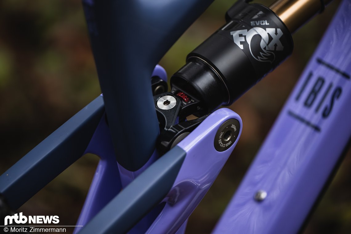

Auch beim Thema Gleitlager bleibt Ibis den seit 2013 verbauten Igus-Buchsen im Lower-Link treu. Laut den Ibis-Ingenieuren handelt es sich an dieser Stelle um einen der meistbelasteten Drehpunkte im Rahmen, welcher zudem weniger als 20 Grad Rotationsbewegung nutzt. Hier sollen Gleitlager den Wälzlagern überlegen sein und laut Ibis obendrein noch wartungsfrei ihre Arbeit tun. Zudem sind die Igus-Buchsen auch Teil der lebenslangen Garantie, die Ibis ihren Kundinnen und Kunden gewährt.
Igus-Buchsen im Lower-Link des DW-Hinterbaus
# Igus-Buchsen im Lower-Link des DW-Hinterbaus - sollen laut Ibis eine längere Lebensdauer haben als klassische Kugellager an dieser Stelle.

  3. Serienmässiger X2 begrenzt das Rad in seiner Performance.
    Stahlfederdämpfer möglich/freigegeben?
    Der X2 in meiner Karre (MTower) begrenzt ebenso auf ein wenig zu straff für mich. Zum Abziehen und in Anliegern super, im Rumpel-Geshredder allerdings zu straff. Coil ist da für mich der Game-Changer.
    Hab mich kürzlich am Reschen mit nem sehr netten Ibis-Driver unterhalten. Weiß nicht mehr genau, welches Modell. Hat mir aber sehr gut gefallen. Bezüglich Performance äußerte sich der junge Mann sehr positiv.
  4. Stahlfederdämpfer möglich/freigegeben?
    Ja klar, deswegen überhaupt das redesign ohne yoke.
    Hab einen Van RC und Float X, beide von MST.
    Welten unterschied zum X2.
