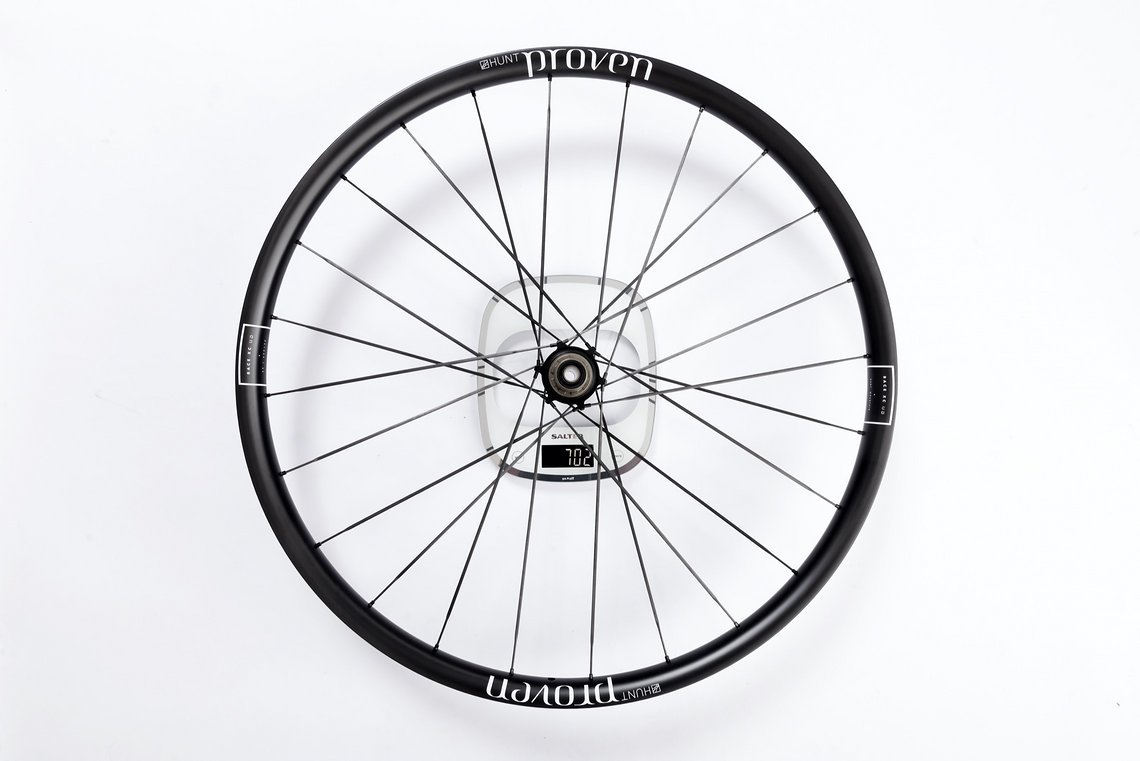

Hunt zufolge besteht eine absolute Besonderheit der neuen Proven Carbon Race XC UD-Laufräder in den Carbon-Speichen. Diese sind mit 2,7 g nicht nur besonders leicht, sondern sollen auch Nutzer-freundlicher als andere Carbon-Speichen sein. Auf der Naben-Seite steckt das konische Ende der Carbon-Speiche in einer Alu-Hülse, die sie mit dem Nabenkörper verbindet. Auf der Felgen-Seite gibt’s ein Stahl-Gewinde. Dadurch soll sich die Speiche besser zentrieren lassen – wobei man dafür ein Werkzeug durch die Felge durchstecken muss. Damit sich die Messerspeiche nicht mitdreht, gibt’s ein schlankes, quadratisches Interface auf der Außenseite, an welchem die Speiche gehalten werden kann.
Die Carbon-Speichen verfügen über Metall-Hülsen an den Enden
# Die Carbon-Speichen verfügen über Metall-Hülsen an den Enden - so sollen sie sich gut zentrieren lassen.
Die schlanken Carbon-Felgen sind nur 22 mm hoch, dafür aber 30 mm breit (auf der Innenseite). So wird der Reifen breiter aufgespreizt, was laut Hunt dem aktuellen Wunsch der Racer entspricht. Die Vorder- und Hinterrad-Felge unterscheidet sich leicht, da hier jeweils spezifische Carbon-Layups genutzt wurden. Dadurch ist die Hinterrad-Felge 21 g schwerer. Zudem gibt’s 20 Speichen an der Front und 24 Speichen am Heck. So soll das Vorderrad Grip und ausreichend Nachgiebigkeit bieten, während das steifere Hinterrad für die benötigte Beschleunigung und Haltbarkeit sorgt.

  1. Gewichtsfreigabe?
    Kann man das als ausgewachsener Mann fahren oder wo ist hier das Limit?
  2. Gewichtsfreigabe?
    Steht auf der Website:
    "Max system weight 135kg (system weight – total weight of fully kitted up rider, bike and luggage). If a rider is over 125Kgs then an experienced bike mechanic should check the wheel regularly and it is advisable to use tyres at max 40psi as this will reduce the fatigue on the wheelset."
    Das sollte für die meisten ausgewachsenen Männer reichen.
  3. 20 und 24 Speichen an einer Straightpull Nabe für´s Gelände ist doch viel zu wenig.
    Ich hab schon mit bestimmten Setups bei 28 Speichen so meine Probleme mit der Steifigkeit.
    Für mich ist das auch keine Kunst, einfach mal Speichen wegzulassen um nachher mit dem Gewicht auf die Kacke zu hauen.
  4. Carbonfelgen sind augenscheinlich eine Commodity geworden. Gut für den Konsumenten!
    Leichte Carbonlaufräder bekommt man inzwischen zu einem Preis den vor ein paar Jahren Alu gekostet hat... (for good and for worse)
    Allerdings wird es auch langsam schwierig wieder zu differenzieren.
    Ich würde zumindest weder die Carbonspeichen noch den gezeigten Klinkenfreilauf haben wollen.
    Um das Geld gibt es das schon mit "richtigen" Speichen und DT Swiss Ratchet.
    Mir gefallen die Oquo etwas besser...
  5. jk72
    Dabei seit 02/2015
    Konkurrenz belebt den Markt. Neben z. B. DT-Swiss, Reserve und Oquo bietet jetzt auch Hunt ein leichtes Laufradlprodukt an, so dass der Kunde ein wenig mehr Auswahl hat.
    Ich gehe mal davon aus, dass die Teile bezüglich Haltbarkeit schon was bieten, ansonsten würde Hunt nicht mit diesem Ausmaß an Garantieabdeckung einsteigen.
    Carbonlaufradl können so konstruiert werden, dass sie steifer als ihre Kollegen aus Alu sind. Daher könnte das mit der Steifigkeit evtl. auch bei Anzahl der wenigen Speichen kein Problem sein.
    Zentrieren: Wenn ich das richtig verstanden habe, benötigt man zum Zentrieren ein Werkzeug, das durch die Felge von oben durchgesteckt werden muss.
    Das heißt halt im Umkehrschluss, dass bei Bedarf jedesmal das Tubelessband entfernt und anschließend wieder neu eingebracht werden muss. Wenn gut aufgebaut, wäre das für mich verkraftbar, da Carbonlaufradl häufig weniger Nachzentrieren benötigen. Wenn jedoch häufig notwendig, dann wäre das für mich ein Ausschlusskriterium.
    Ich persönlich bin und bleibe Fan von DT-Swiss. Die Nabentechnik, Qualität, die Garantiebestimmungen für Carbonlaufradl und das Preis-Leistungs-Verhältnis sowie meine positiven Erfahrungen mit deren Produkten überzeugen mich seit vielen Jahren. Da wird sich auch so schnell nichts ändern.
