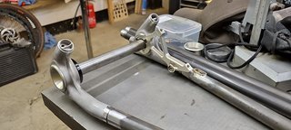

Ich selbst bin 2,06 m groß und hatte schon während meines Studiums 2017 die Idee, inspiriert von David Folch von Dirtysixer in den USA, ein solches Rad mit 3D-gedruckten Teilen zu bauen. So habe ich auch in meiner Bachelorarbeit ein parametrisches Modell für einen solchen Rahmen konstruiert. Leider habe ich zu diesem Zeitpunkt niemanden gefunden, der mir die damals noch sehr teuren 3D-gedruckten Teile gesponsert hat. Aber ich habe etwas die Werbetrommel gerührt und schon die ein oder andere Komponente bekommen. Was noch fehlte, war der Rahmen. So kam ich zu Wim Kolb von Kolbrahmenbau in Zürich. Er hat mir dann einen konventionellen Stahlrahmen für das 1st 36 gebaut (siehe Bilder).
Das erste 36er – damals noch aus Stahl.
# Das erste 36er – damals noch aus Stahl.

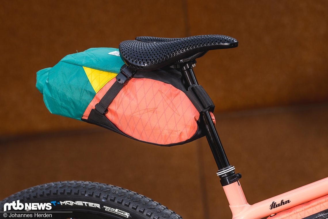

Die Packtaschen von Witslingers sind ebenfalls speziell auf das Rad angepasst
Der Custom-Sattel ist für Tim bislang der bequemste Sattel für lange Touren.

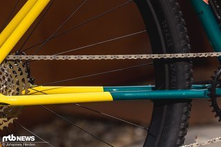

Giga-Kette

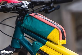

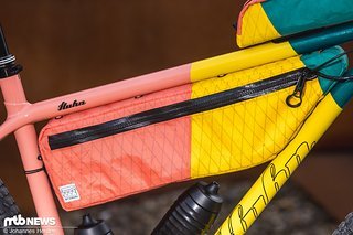

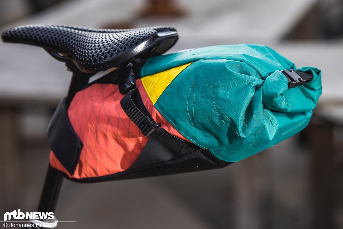

Die Packtaschen sind von Wit Slingers. Was war zuerst da – die passende Radfarbe oder die Rahmentaschen? Und wie wurden die Taschen an das Fahrrad angepasst?
Tijmen von WitSLingers hat sich bereit erklärt, mit uns an diesem Projekt zu arbeiten. Im Prinzip war es ganz einfach. Ralf hat Tijmen das CAD-Modell des Rahmens geschickt und wir haben ihn einfach machen lassen. Das bunte Schaltwerk von Ingrid war schon da und Tijmen hat geschaut, was er an Stoffen hat, die dazu passen könnten. Ein paar bunte Stoffe, das CAD Modell und ein kreativer Kopf. Fertig. Tijmen hat die Taschen gemacht und Ralf hat später vor dem Lackieren die Farbkanten auf den Rahmen übertragen und die passenden Farben ausgesucht.
# Die Packtaschen von Witslingers sind ebenfalls speziell auf das Rad angepasst - während die Oberrohrtasche noch für andere Fahrräder machbar wäre …
… gäbe es spätestens bei der Rahmentasche Probleme, so viel Platz in einem anderen Rahmen zu finden.
# … gäbe es spätestens bei der Rahmentasche Probleme, so viel Platz in einem anderen Rahmen zu finden.

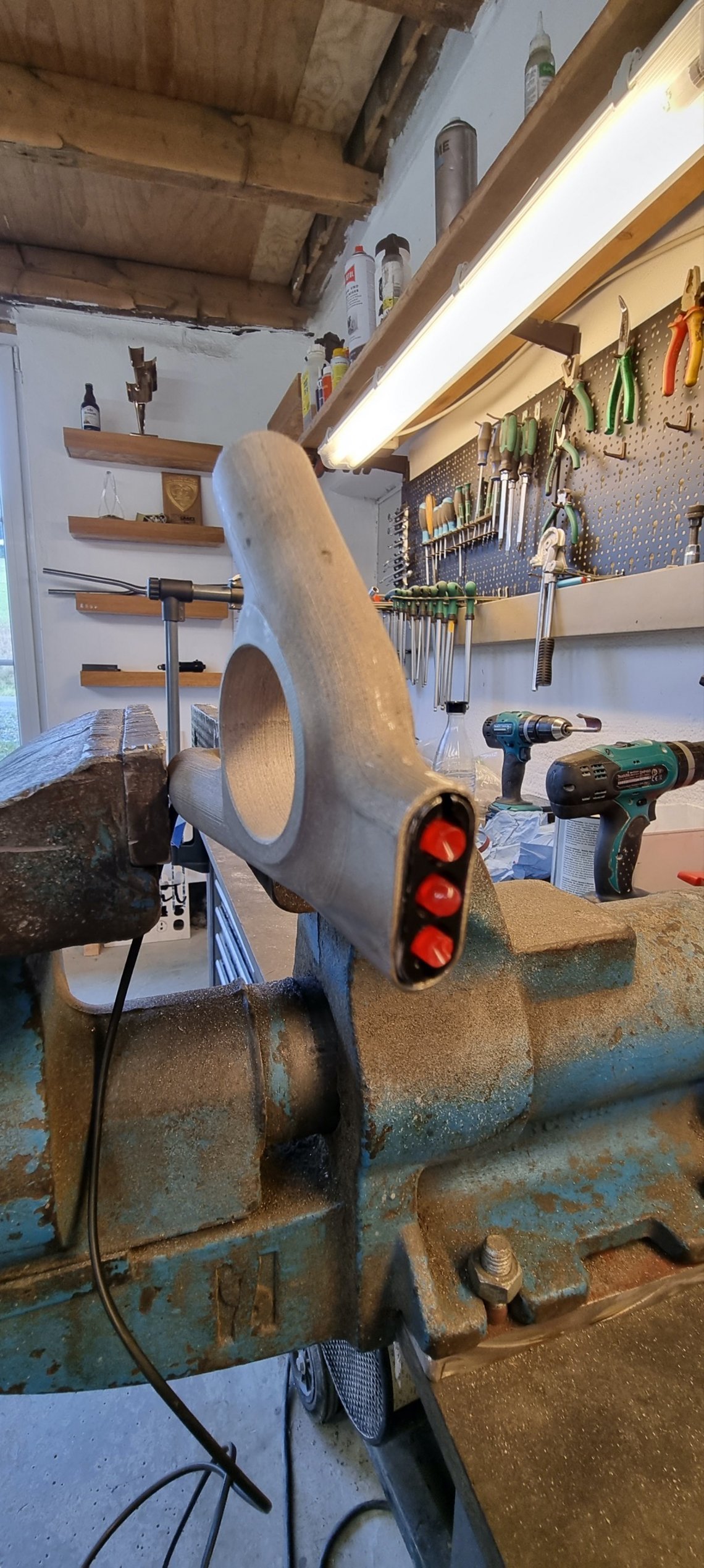

Richtig schick: Die in das 3D-gedruckte Ausfallende integrierte Rückleuchte.
# Richtig schick: Die in das 3D-gedruckte Ausfallende integrierte Rückleuchte.

Das Rücklicht wurde in das linke Ausfallende integriert und die Kabel in der Kettenstrebe verlegt. Vorn gibt’s einen Standard Nabendynamo und das neue M99 DY Pro von Supernova.

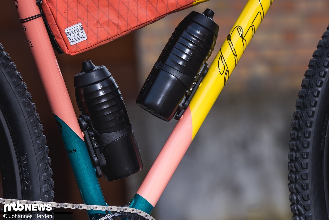

Gegen schlechten Plasteflaschen-Geruch
# Gegen schlechten Plasteflaschen-Geruch - die keego-Flaschen sind mit Fidlock-Halterungen kompatibel.
