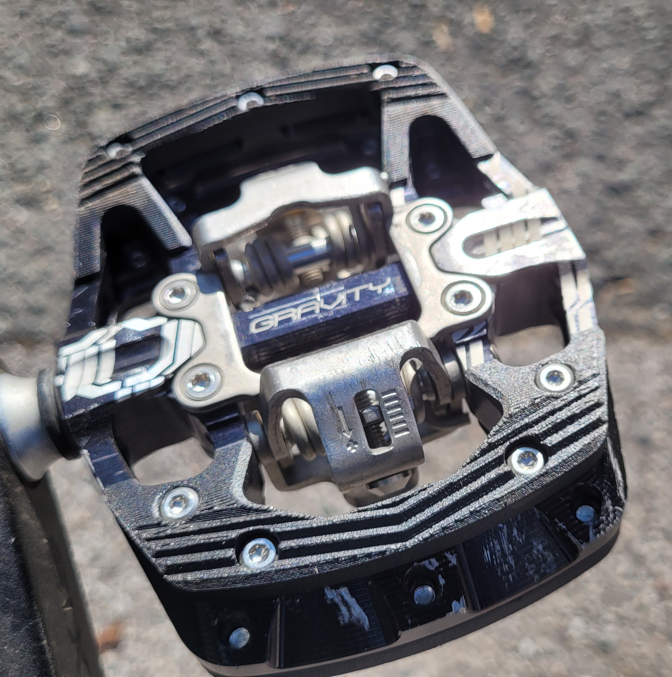

  1. Ich hatte 5° und da mußte ich schon weit drehen um auszulösen. Fahre demnächst mit 4°
  2. Habt ihr noch tipps zum einstellen?
    Bin auch ausgeklickt bei ner rumpeligen abfahrt muss ich dann die spannung erhöhen?
  3. Ich hatte 5° und da mußte ich schon weit drehen um auszulösen. Fahre demnächst mit 4°
    Wie ist das im Vergleich beim rausdrehen mit Shimano?
  4. Bei Shimano ist der Auslöseweg kürzer. Über die 4° Cleats kann ich erst was sagen wenn die Bikeparks wieder öffnen.
    Habe die Platten auf den Pedalen auch so umkonstruiert das der Spezi 2FO auch Kontakt mit dem Pedalkörper hat. 3D-Druck mit 12% Kohlefaser. Mal sehen woe es funktioniert und wie die Haltbarkeit bei Bodenkontakt ist. Aber kann man ja nachdrucken.
  5. Heute habe ich die Cleats mit 4° Auslösung getestet. Ich würde sagen zu vergleichen mit Shimano SPD, gefällt mir so besser.
    Auch die angepaßten Pedalplatten passen jetzt sehr gut zu meinen Specialized 2FO. Es fühlt sich an als würde man auf dem ganzen Pedal stehen und nicht nur auf den Cleats. Das Einklicken klappt immer noch sehr gut. Bleibt erstmal so.
