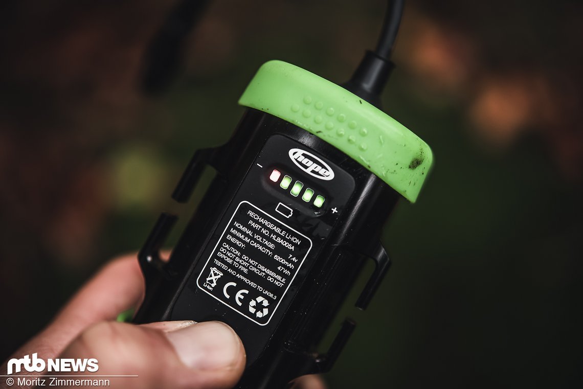

Die Hope R4+ LED-Lampe unterscheidet sich vor allem durch ihre edle Fräsoptik deutlich von der Konkurrenz. Sowohl am Akku als auch am Lampenkopf ist eindeutig der klassische Hope-Look zu erkennen billige Plastikoberflächen sucht man hier vergeblich. Anders als bei Cube oder Lupine muss der mit einer Kapazität von 6.200 mAh recht große Akku im Rucksack, der Trikottasche oder dem Hipbag transportiert werden. Dies ist dank des mitgelieferten, ausreichend langem Verlängerungskabel auch problemlos möglich. Allerdings hätten wir uns eine etwas stromlinienförmigere und nicht ganz so klobige Akku-Form gewünscht. Abgesehen davon lässt sich der Akku nichts zu Schulden kommen: So gibt eine kleine Akkustands-Anzeige per Knopfdruck schnell Auskunft über den Ladezustand. Hier kommt man aufgrund der eher hohen Kapazität allerdings nur selten in den roten Bereich. Je nach Einsatzzweck könnte man deshalb überlegen, zum etwas kleineren, zweizelligen Akku zu greifen, um etwas Platz und Gewicht einzusparen.
Die Ladestandsanzeige gibt schnell darüber Auskunft, wie viel Saft noch im Tank ist.
# Die Ladestandsanzeige gibt schnell darüber Auskunft, wie viel Saft noch im Tank ist.
