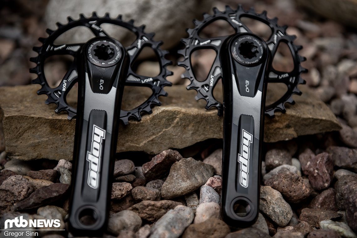

Hope Evo-Kurbeln – Infos und Preise

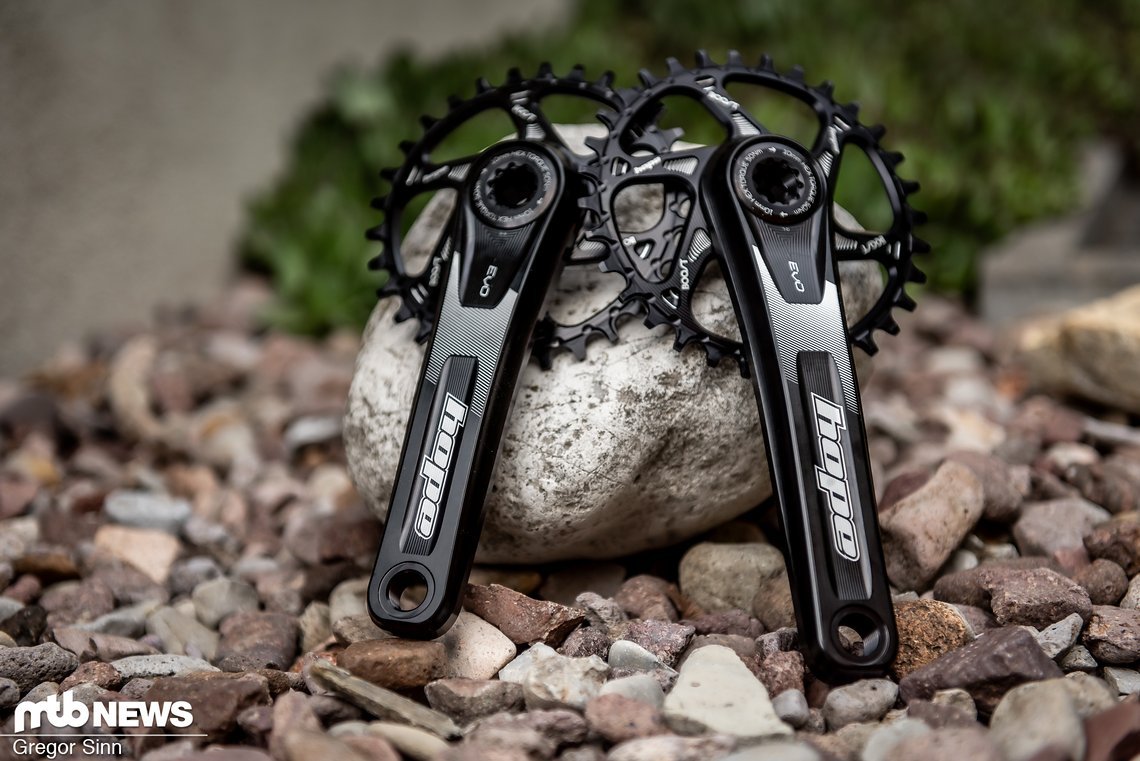

Seitdem ich auf dem Rad sitze – also so Mitte der 2000er-Jahre – hat sich an den üblichen Kurbellängen nichts geändert: 165 mm für Downhill, 170 mm für Trail und Enduro und 175 mm für den Rest. Hope hat dieses Dogma mit den 2022 vorgestellten Evo-Kurbeln in 155 mm Länge (Hope Evo 155 mm) gründlich durcheinander gewirbelt. Seitdem diskutieren (Foren-)Fachleute und (selbst ernannte) Ergonomie-Experten über das Für und Wider sehr kurzer Kurbeln am Mountainbike. Tritt es sich besser oder schlechter? Kann ich gut oder schlecht beschleunigen? Bleibe ich im Gelände wirklich nicht hängen? Und was sagen meine Knie dazu? Wir haben den Selbstversuch gewagt und sind die Hope Evo-Kurbeln in 155 mm und 170 mm Länge mehrere Monate lang über hunderte Kilometer und Tausende Höhenmeter im Direktvergleich gegeneinander gefahren.
  • Material 7150 Aluminium
  • Längen 155, 165, 170, 175 mm

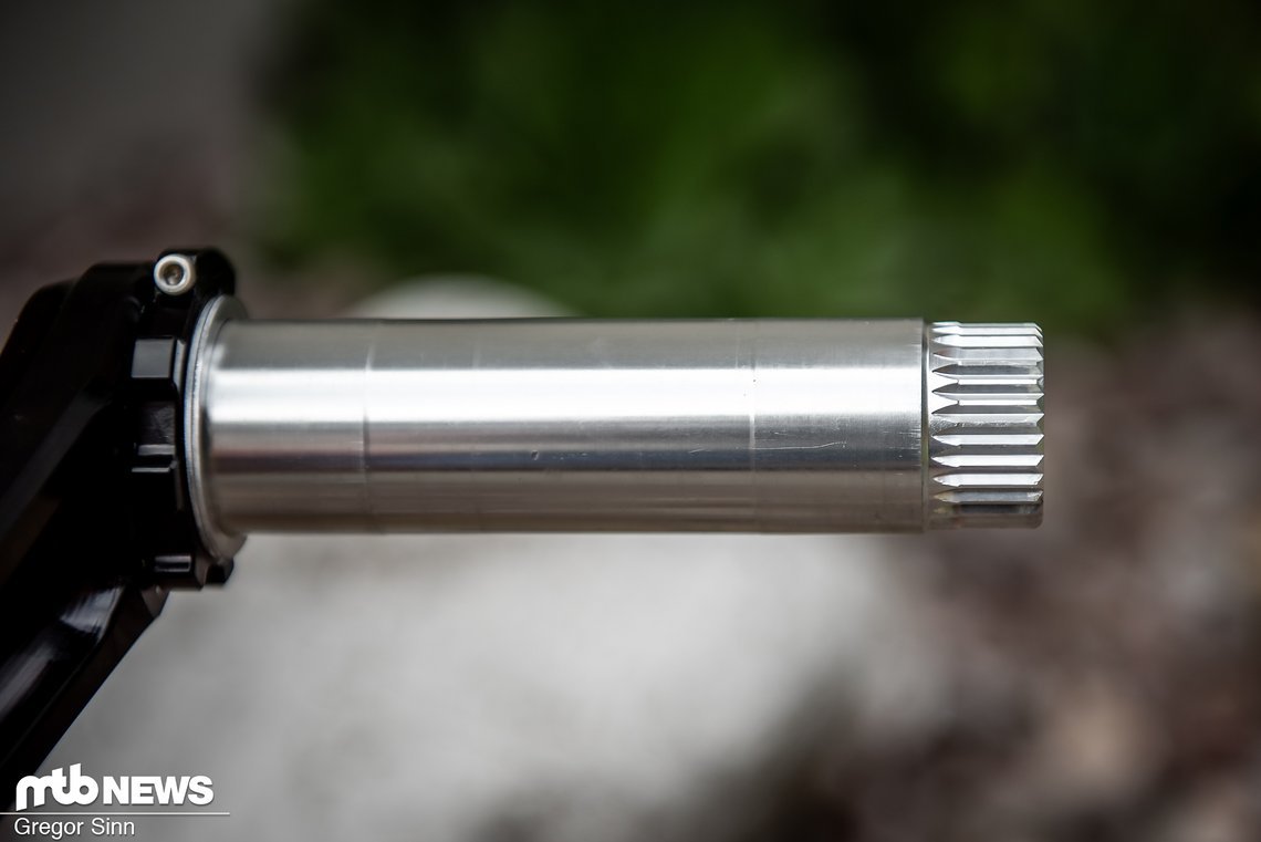

  • Achse 30 mm (7075 Aluminium)
  • Farben Schwarz, Silber, Rot, Blau, Orange, Lila
  • Kompatibilität Versionen für 68–130 mm Innenlagerbreite, BSA & Pressfit
  • Gewicht
    • 600 g (155 mm inkl. 30 Z Kettenblatt)
    • 636 g (170 mm inkl. 32 Z Kettenblatt)
  • www.hopetech.com
  • Preis 340 € (ohne Spider, UVP) | 375 € (mit Spider, UVP)

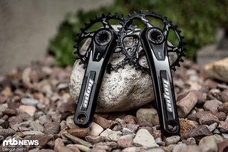

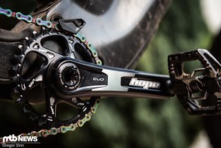

Die Hope Evo-Kurbeln kosten 340 € ohne Spider und sind in Längen von 155 bis 175 mm erhältlich
#1 Die Hope Evo-Kurbeln kosten 340 € ohne Spider und sind in Längen von 155 bis 175 mm erhältlich - wir sind sie in 155 und 170 mm Länge gefahren.

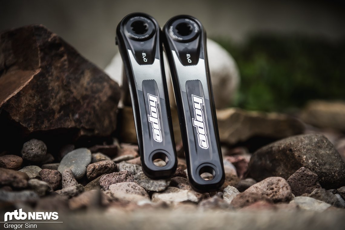

Der offensichtlichste Vorteil kürzerer Kurbeln ist die verbesserte Bodenfreiheit

Warum kurze Kurbeln am MTB?
Es ist also nicht sicher, ob und wie sich die Kurbellänge auf die Leistungsfähigkeit auswirkt. Es gibt allerdings immerhin Hinweise darauf, dass kürzere Kurbeln als der aktuelle Standard von etwa 170 mm im Trail- und Enduro-Bereich keine negativen oder sogar positive Auswirkungen haben könnten. Für Mountainbiker sind das erst mal gute Nachrichten, denn im Gegensatz zum oft untersuchten Ergometer oder auch Straßensport ist man im Gelände auf sehr unebenen Untergründen unterwegs. Kürzere Kurbeln kommen dem Boden nicht so nahe und könnten gefährliche Pedal-Aufsetzer vermeiden. Gerade moderne Mountainbikes verfügen häufig über sehr tiefe Tretlager, was der Position auf dem Rad zugutekommt. Man steht tiefer zwischen den Achsen und benötigt weniger Kraft, um sich in einer zentralen, balancierte Position im Rad zu halten.

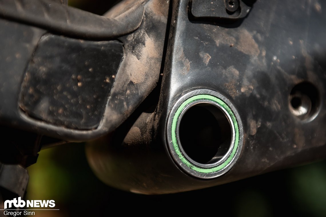

#6 Der offensichtlichste Vorteil kürzerer Kurbeln ist die verbesserte Bodenfreiheit - man setzt beim Pedalieren einfach weniger auf.

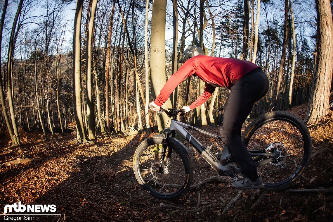

Auf dem Trail
Ich habe die Hope Evo-Kurbeln in beiden Längen an einem Scott Genius montiert und bin damit fast die gesamte Saison 2023 an verschiedenen Orten unterwegs gewesen. Teilweise mit Liftunterstützung, meist ging es allerdings aus eigener Kraft auf den Berg. Sowohl mein privates Enduro-Bike als auch so ziemlich alle Testbikes aus der Trail- bis Enduro-Kategorie sind mit 170 mm-Kurbeln ausgestattet. An diese Länge bin ich also sehr gewöhnt, weshalb ich direkt mit den kurzen 155 mm-Kurbeln angefangen habe. Beim Wechsel gilt es zu beachten, dass der Sattel natürlich um 1,5 cm nach oben geschoben werden muss, um eine identische Streckung im Knie während einer Pedalumdrehung zu erreichen.
Da man die Kurbeln bergab allerdings meist parallel hält, bedeutet dies, dass der Sattel im abgesenkten Zustand nun ebenfalls 1,5 cm höher ist. Zudem bin ich die 170 mm-Kurbel mit einem 32-Zähne-Blatt gefahren, an der 155 mm-Kurbel nur 30-Zähne. Hope zufolge wäre ein 29-Zähne-Blatt ideal, das es allerdings nicht gibt – hier habe ich mich dann für das etwas größere Kettenblatt entschieden.

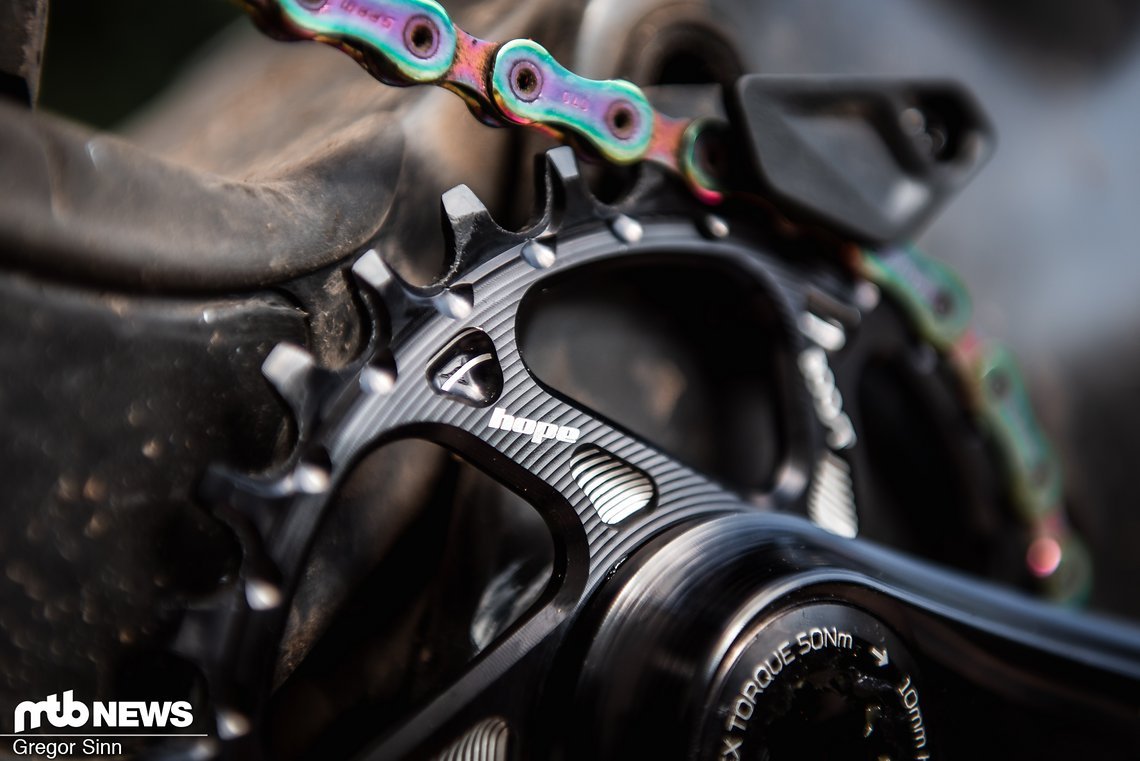

Es gilt zu beachten, dass man bei kürzeren Kurbeln auch ein etwas kleineres Kettenblatt nutzen sollte
#7 Es gilt zu beachten, dass man bei kürzeren Kurbeln auch ein etwas kleineres Kettenblatt nutzen sollte - ich bin die 170 mm-Kurbel mit 32 Zähnen und die 155 mm-Kurbel mit 30 Zähnen gefahren.
Allerdings sind viele vollgefederte Rahmen auf eine gewisse Kettenblattgröße optimiert
#8 Allerdings sind viele vollgefederte Rahmen auf eine gewisse Kettenblattgröße optimiert - große Abweichungen davon können sich negativ auf die Pedalier-Effizienz und den Pedalrückschlag auswirken.

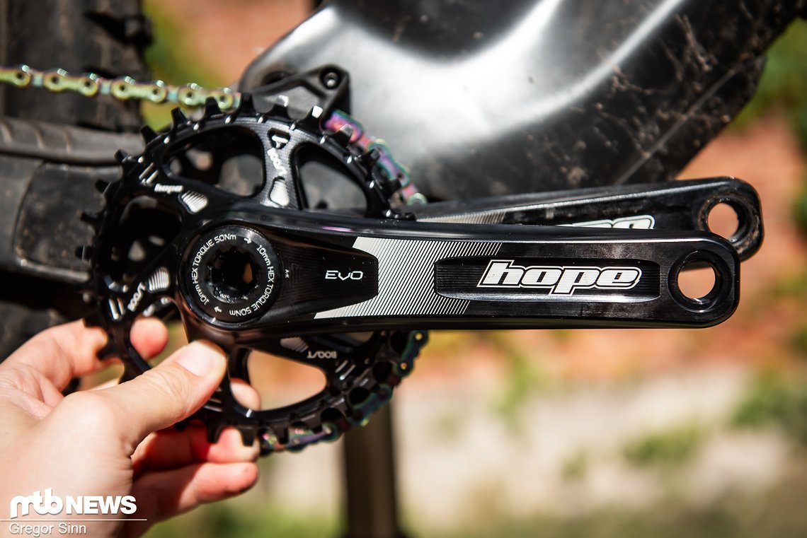

Hope 155 mm-Kurbeln im Test

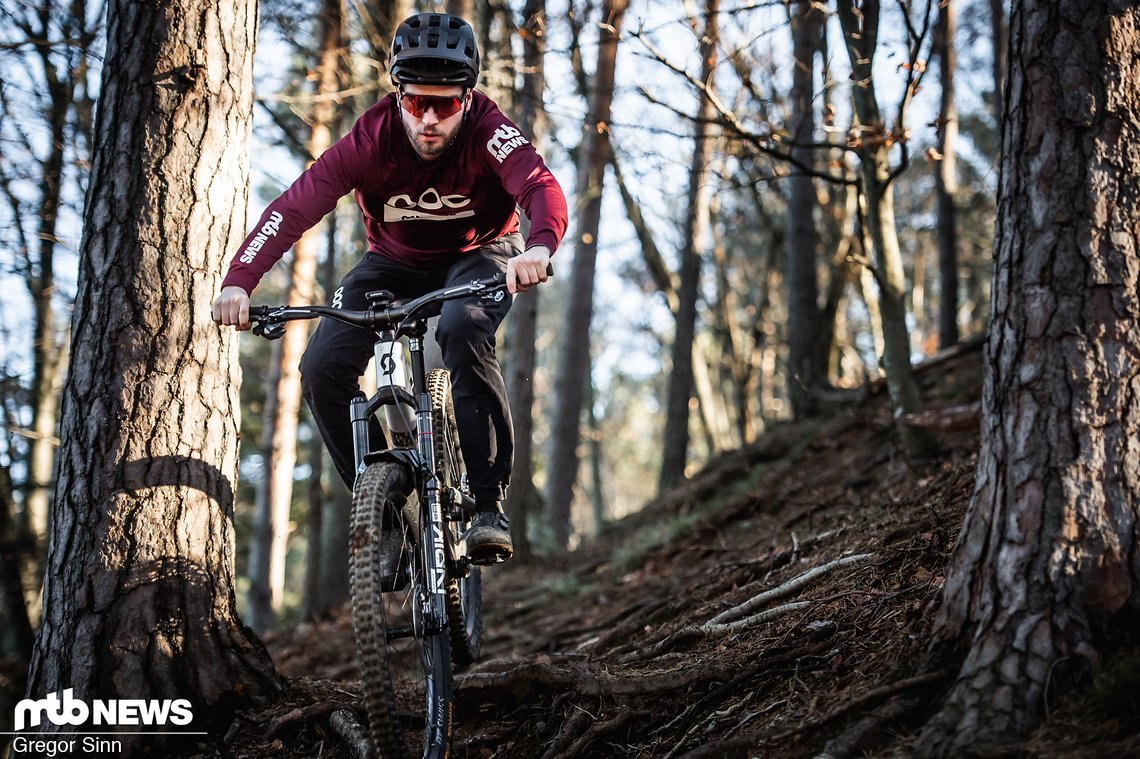

Selten hat ein von außen kaum sichtbarer Unterschied sich direkt so stark bemerkbar gemacht. Die ersten Meter auf der Straße mit 155 mm kurzen Kurbeln fühlen sich an, als ob man auf einem Kinderrad sitzen würde. Die Kreisbahn, die man mit den Füßen beschreibt, ist deutlich spürbar kleiner. Zudem war ich überrascht, dass man automatisch, ohne jedes Zutun, sofort eine höhere Kadenz tritt. Als jemand, der normalerweise einen eher runden und ruhigen Tritt an den Tag legt, war das ungewohnt und unangenehm und hat sich in einem höheren Puls bemerkbar gemacht. Ich bin nicht mit Leistungsmesser gefahren – was mit den Hope-Kurbeln im Enduro-Einsatz ohnehin nicht möglich wäre – trage jedoch immer einen Brustgurt und fahre häufig nach Pulswerten. Der erste Anstieg mit etwa 300 Höhenmetern verlief entsprechend schwierig und ich konnte keinen Rhythmus finden, habe dies jedoch auf die Umstellung geschoben.
Und tatsächlich waren bereits im Verlauf der ersten Ausfahrt Gewöhnungseffekte feststellbar. Dass die Füße einen deutlich kleineren Kreis beschreiben, merkt man bald nicht mehr. Auch nach mehreren Wochen war allerdings spürbar, dass man mehr Kraft im Oberschenkel aufwenden muss. Ich bin nach und nach wieder etwas in meine alte, langsamere Trittfrequenz abgedriftet, was bedeutet, dass ich durch den kleineren Hebel mehr Drehmoment aufbringen muss. Für mich war das auch an sehr langen Anstiegen (knapp 1.400 hm am Stück in Whistler) kein großes Problem, ich fand den Druck auf dem Bein und im Knie aber nie sonderlich angenehm.
Durch das geringere Drehmoment muss man zudem wesentlich öfter schalten – das wurde mir so richtig bewusst, als ich wieder zurückgewechselt bin. Einen kurzen Stich im selben Gang bewältigen wird, ohne in den Wiegetritt zu verfallen, schnell unangenehm, sodass man versucht ist, in einen leichteren Gang zu schalten. Ebenfalls recht störend ist, dass sich das Rad an Hindernissen – etwa einem Stein oder einer Wurzel – aufhängt und man schnell stockt. Oft hat sich das angefühlt, als würde ich kein 29er, sondern ein altes 26″-Rad fahren. Auch diese Eigenschaft schiebe ich auf das fehlende Drehmoment.
Im ersten Moment fühlen sich 155 mm Kurbeln viel zu kurz und nervös an
#9 Im ersten Moment fühlen sich 155 mm Kurbeln viel zu kurz und nervös an - man gewöhnt sich allerdings recht schnell daran.
Die Einschätzung von Hope, dass das Kettenblatt für jeden Zentimeter fehlende Kurbellänge 2 Zähne kleiner werden muss, scheint mir sehr praxisnah zu sein. Das entsprechend etwas zu große 30-Zähne-Kettenblatt hat sich schwerer treten lassen als die 170er-Kurbel mit 32 Zähnen. Wer häufig sehr steile Anstiege bewältigt und gerne eine schnelle Trittfrequenz an den Tag legt, sollte sich überlegen, lieber 4 Zähne weniger zu wählen, auch wenn einem bei schneller Fahrt dann die Gänge ausgehen.

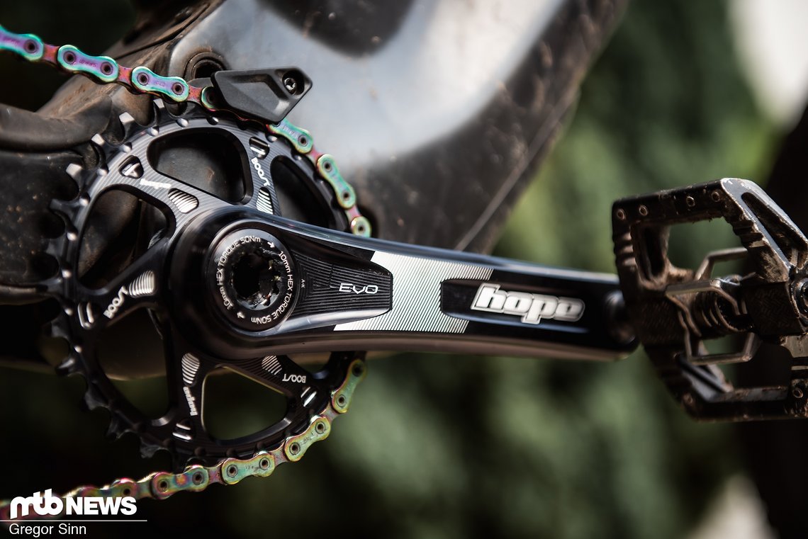

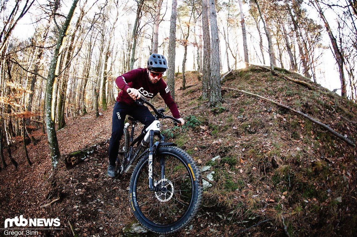

Die wichtigste Eigenschaft der 155 mm-Kurbel ist sicherlich die verbesserte Bodenfreiheit … und meine Güte, macht das viel aus! Es ist wirklich signifikant, wie viel öfter und sorgenfreier man im Gelände pedalieren kann. In sehr technischen Trail-Uphills war das trotz der vorher beschriebenen Nachteile – vor allem dem Stocken und Aufhängen an Hindernissen – ziemlich angenehm. Den größten Effekt hat es allerdings bergab. Ich hätte vorausfahrende Mitfahrer am Kurvenausgang teilweise überholen können, weil ich mehrere Meter vorher anfangen kann zu treten. Das gilt natürlich nur für Kurven, nach denen keine technische Sektion folgt, aber ich war ziemlich überrascht, wie viel Vorsprung man herauspedalieren kann. In anderen Fahrsituationen ist es mir nicht so stark aufgefallen, man verschwendet jedoch weniger Gedanken an mögliche Aufsetzer und kann Fahrfehler leichter ausbügeln.
Man steht in Kurven teilweise etwas höher mit den kürzeren Kurbeln
#10 Man steht in Kurven teilweise etwas höher mit den kürzeren Kurbeln - ich fand es allerdings nicht schwierig, mich daran zu gewöhnen.
Ebenfalls überraschend positiv fällt die Beschleunigung aus. Ich schiebe es darauf, dass man durch den kürzeren Kreisumfang schneller auf eine effiziente Trittfrequenz kommt und die Masse der Beine einfach weniger bewegen muss. Das Bike fühlt sich mit 155er-Kurbeln spritziger an – auch beim Wechsel zurück auf 170 mm wird es sofort träger. Nachteile, etwa durch die enger zusammenstehenden Beine, sind nicht feststellbar und ergeben für mich auch theoretisch wenig Sinn. Man merkt, dass das kurvenäußere Bein, wenn die Kurbel nach unten gedreht ist, etwas höher steht.
Das ist gut für die Bodenfreiheit – etwa in einer tiefen Rut, der man nicht genug vertraut, um die Kurbeln waagerecht zu halten. Ich kann jedoch keinen Vor- oder Nachteil in der Fahrposition erkennen. Es ist minimal anders und man hat sich nach kurzer Zeit daran gewöhnt. Ich bin zwischenzeitlich einen grenzwertig hohen Lenker gefahren, der mir mit 170 mm-Kurbeln dann eindeutig zu hoch war. Vermutlich, weil ich in solchen Kurven etwas tiefer stand.
Zurück auf 170 mm-Kurbeln

Bergab würde ich eindeutig zu den kürzeren Kurbeln greifen
#11 Bergab würde ich eindeutig zu den kürzeren Kurbeln greifen - ich sehe hier nur Vorteile.

Auffällig ist zudem die Veränderung der Kettenblattgröße. Hier sollte man gewahr sein, dass ein sehr kleines Kettenblatt erheblichen Einfluss auf das Fahrwerk haben kann. Das Scott Genius hat mit 30 Zähnen etwas stärker gewippt (mit 32 Zähnen fährt es fast wie ein Hardtail) und bergab stärker an der Kette gezogen. Nach einigen Wochen habe ich deshalb ein Ochain montiert, das zumindest bergab spürbare Verbesserungen gebracht hat. Sollten sich kürzere Kurbellängen durchsetzen – und es spricht für mich einiges dafür – müssen auch die Hinterbau-Kinematiken angepasst werden.
Man sollte unbedingt beachten, wie sich ein kleineres Kettenblatt auf die Hinterbau-Performance auswirkt.
#12 Man sollte unbedingt beachten, wie sich ein kleineres Kettenblatt auf die Hinterbau-Performance auswirkt.
Fazit – Hope 155 mm-Kurbeln
Was ist nun besser? Die Vor- und Nachteile kurzer Kurbeln scheinen relativ klar – das macht die Entscheidungsfindung allerdings keinesfalls leichter. Weniger Pedal-Aufsetzer und ein schnellerer Antritt sprechen ganz klar für die Verwendung von 155 mm-Kurbeln am Downhill-Bike. Wer hingegen lieber lange, ruhige Touren tritt und eher schaltfaul ist, dürfte mit etwa 170 mm Länge weiterhin glücklich sein. Für alle dazwischen bleibt es eine Abwägungssache. Persönlich schwanke ich für den Enduro-Einsatz zwischen 155 und 165 mm.
Welche Kurbellänge ist nun die beste?
#13 Welche Kurbellänge ist nun die beste? - Diese Frage ist sehr individuell. Es haben sich im Test jedoch recht eindeutige Eigenschaften herausgestellt, anhand derer man eine Auswahl treffen kann.
