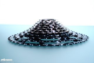

# Zwei Komponenten - Stahl für die kleineren Ritzel, Aluminium für die größeren.
Viel bleibt nach dem Fräsen nicht übrig
# Viel bleibt nach dem Fräsen nicht übrig - So gehört die Hope Kassette zu den leichtesten am Markt.

Typisch Hope beginnt die Kassette als grober Block, aus dem dann die feine Struktur gefräst wird. Genau genommen aus zwei Blöcken: einem aus Stahl, und einem aus Aluminium.
Einsatzbereich: All Mountain, Enduro
Material Ritzel 10-24: Edelstahl, CNC-gefräst
Material Ritzel 28-40/44: Aluminium, hart anodisiert

Die kleineren Ritzel sind aus Edelstahl gefräst, die vier großen aus Aluminium. Bei beiden Ausführungen ist der Stahlteil identisch, tatsächlich wird die größere Bandbreite nur über die beiden größten Ritzel erzeugt, die logischerweise bei der 10-44t Version größere Schritte aufweisen. Während SRAM 420 % aus 11 Gängen anbietet, können Hope Kunden etwas weniger oder etwas mehr Bandbreite wählen.
Leichtes Design
# Leichtes Design - mit mächtig vielen Ausfräsungen.

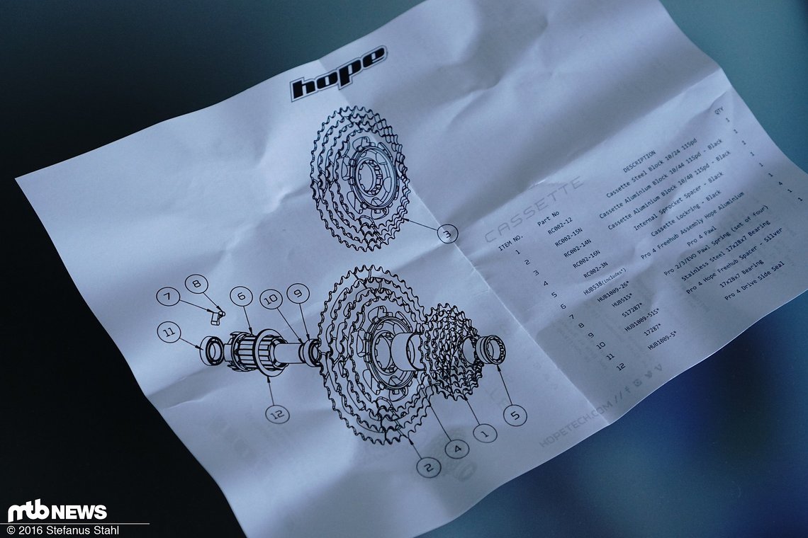

Hope-Freiläufe werden auf die Nabe gesteckt und können ohne Werkzeug demontiert und montiert werden. Ist der richtige Freilauf installiert, geschieht die Montage der Hope-Kassette wie bei herkömmlichen 10-fach Kassetten: In der richtigen Position aufstecken, Lockring einschrauben, fertig. Beide Teile der Kassette verfügen über das Profil des Freilaufkörpers, eine falsche Ausrichtung ist nicht möglich. Der Lockring muss mit heftigen 70 Nm angezogen werden, was Knarzen vermeiden soll.
Explosionszeichnung
# Explosionszeichnung

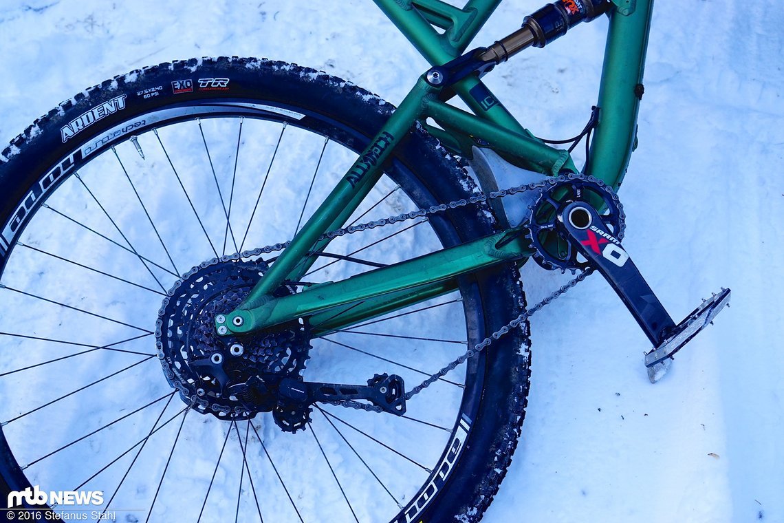

Genug gefachsimpelt, ab auf den Trail! Wir montierten die Kassette auf einem Hope Tech Enduro Laufradsatz und diesen in einem ICB2.0. Geschaltet wurde mit einem Shimano XT 11-fach Schaltwerk sowie einem SRAM X01 11-fach Schaltwerk. Offiziell ist letzteres nicht bis 44 Zähne Ritzel freigegeben – Shimano spezifiziert dagegen bis zu 46 Zähne für 1×11.

Mit dem SRAM X01 Schaltwerk stellte sich ohne Änderung der Einstellung ein schnelles, präzises Schaltverhalten ein. Kein Wunder, die Bandbreite ist fast identisch zu der der SRAM-Kassetten. Die Gänge sitzen sicher, auch beim Rückwärts-Pedalieren verhaspelt sich die Kette nicht. Das Shimano Schaltwerk wechselt ebenfalls sauber die Gänge, erfordert aber eine noch präzisere Einstellung der Kettenumschließung. Geschieht dies nicht, kann das Schaltwerk beim Schalten vom 38er auf das 32er Ritzel hängen bleiben. Hier findet prozentual der größte Schritt statt – er passt nicht ideal zu dem Winkel, auf dem sich das Schaltröllchen bewegt. Insgesamt ist der Schritt vom 3. in den 2. Gang sehr groß, er kommt auf 18,7 %. Das bedeutet den größten Sprung, abgesehen vom 10. zum 11. Gang, der sogar 20 % beträgt. Für die größeren Schritte wird dann auch eine etwas erhöhte Fingerkraft benötigt.
Solide Schaltqualität
# Solide Schaltqualität
Insgesamt ist die Schaltqualität sehr gut und liegt auf dem selben Level wie bei e-thirteen. SRAM und Shimano liegen perfekt eingestellt noch etwas darüber, aber der Unterschied ist überraschend klein. Positiv anzumerken ist auch, dass die Hope-Kassette beinahe geräuschlos ihren Dienst verrichtete – trotz zweiteiliger Bauweise war kein Knarzen zu vernehmen.

Wir fuhren mit der Hope Kassette ein halbes Jahr und kamen dabei auf ca. 600 km sowie ca. 30000 hm. Inzwischen ist die Hartanodisierung der 4 größten Ritzel teilweise ab, ein ähnliches Verhalten, wie es auch die schwarzen SRAM 1×11-Kassetten zeigen. Die Stahlritzel sehen derweil noch sehr frisch aus. Theoretisch können die Aluritzel einzeln getauscht werden, sollten diese tatsächlich zuerst verschleißen; bislang hat sich die Schaltperformance jedoch nicht verschlechtert.
Gebrauchsspuren: Ja.
# Gebrauchsspuren: Ja. - Verschlechterte Schaltperformance: Nein.
