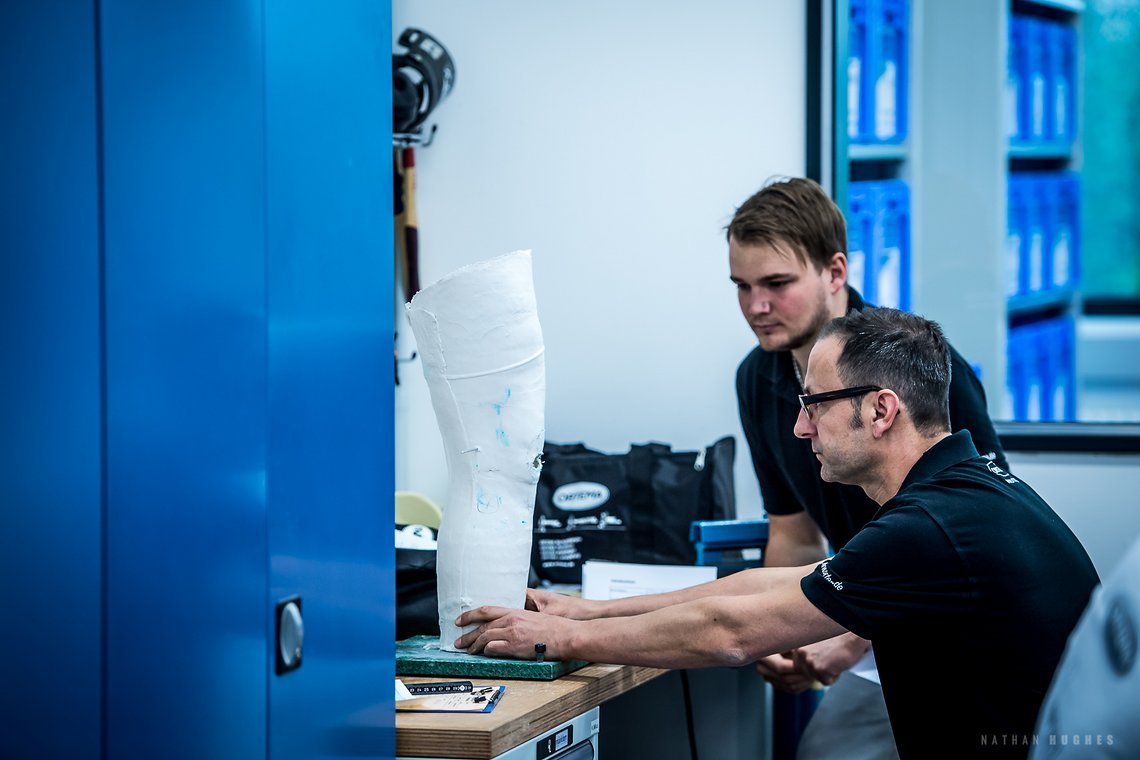

Nachdem der Gips verschlossen wurde, legt der Techniker die Position des Kniedrehpunktes fest. Ein wichtiger Arbeitsschritt, da die Schiene später nur mit dem optimalen Drehpunkt perfekt sitzt
# Nachdem der Gips verschlossen wurde, legt der Techniker die Position des Kniedrehpunktes fest. Ein wichtiger Arbeitsschritt, da die Schiene später nur mit dem optimalen Drehpunkt perfekt sitzt - deshalb überprüft ein Meister die Lage noch einmal anhand der Dokumentations-Fotos.
Inside Ortema-38
# Inside Ortema-38
Inside Ortema-40
# Inside Ortema-40

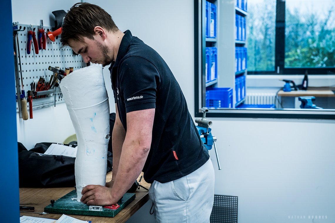

Nun wird am festgelegten Drehpunkt ein Spacer angebracht
# Nun wird am festgelegten Drehpunkt ein Spacer angebracht - anschließend verschließt Orthopädie-Techniker Kevin Mikus den Gips und erstellt ein Positivmodell vom Bein des Patienten.
Der Positivabdruck wird erstellt und anschließend mit eingefärbtem Spezialgips an den Stellen modelliert, wo sich die Muskeln während der Bewegung besonders stark ausdehnen. Kevin Mikus bringt außerdem ein wenig mehr Masse auf, da das Bein des Patienten in Folge der Verletzung abgeschwächt und dadurch dünner als normal ist. Bis das Bein wieder seine volle Stärke erreicht hat, wird etwas mehr Polsterung verwendet, um von Anfang an einen optimalen Sitz der Orthese zu ermöglichen. Später kann das zusätzliche Material wieder entfernt werden.
