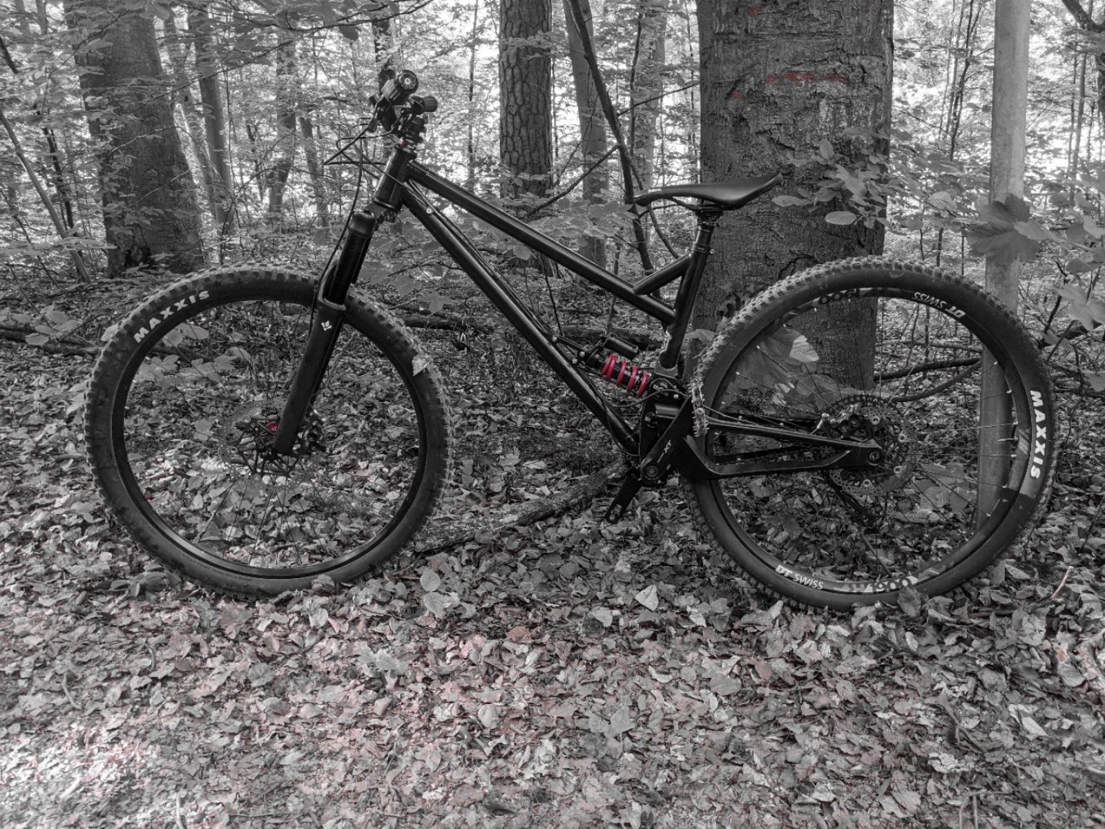

Die erste Konstruktion musste sich noch leicht umsetzen lassen und sollte das erdachte Konzept vor allem in der Praxis beweisen. Ein Stahlrahmen mit wenigen gefrästen Alu-Parts war da die logische Konsequenz. Die Fertigung hat ein Rahmenbauer in Leipzig übernommen … und damit ging die eigentliche Arbeit dann los.
Bei dem einen Rad sollte es auch bleiben, aber wie das so ist … irgendwann sagst du dir: „das ist so cool!“ Und das hat so viel Arbeit gemacht und deine Kumpels kriegen langsam Bock drauf, dann machst du eben eine Kleinserie von vier, fünf Stück und guckst mal, was passiert.
Was dann passiert ist, nennt sich nun Actofive. Zusätzlich zu den vier, fünf Rahmen hat Simon nämlich direkt die Marke gegründet und weiter an seinem High-Pivot-Trailbike optimiert. Der Name leitet sich übrigens vom physikalischen Terminus „acceleration to final velocity“ ab – also der Beschleunigung bis zur Endgeschwindigkeit. Parallel passte gut, dass Simon Metzner sein Unternehmen verlassen und sich mit dem Ingenieur-Büro „Metzner-Engineering“ selbstständig gemacht hatte. Das gab ihm die Freiheit und die Fertigungskapazitäten – denn auch seine neue Firma verfügt über eine Portalfräse – um immer mehr Stahlteile durch CNC-gefräste Alu-Parts zu ersetzen.
Einen kompletten Hinterbau zu fräsen, ist mehr als ungewöhnlich und hört sich erstmal unnötig kompliziert an. Allerdings führt Simon aus, dass der Stahl-Hinterbau auch recht kompliziert ausgeführt werden musste und über viele kleine Streben verfügte. Stattdessen zwei Hälften auf der eigenen Portalfräse zu fertigen und miteinander zu verschrauben, war in seinen Augen also gar kein so großer Schritt. Ganz ohne Hürden ließ sich das Projekt dann allerdings trotzdem nicht realisieren. Laut Simon hielt die allererste Version zwar direkt zwei Wochen Mountainbike-Urlaub auf den ruppigen Trails in Finale Ligure stand – war aber zu weich und ließ die nötige Präzision vermissen. Kaum zu Hause angekommen wurde entsprechend nachgebessert. Der verhältnismäßig schnelle Erfolg war jedoch Nährboden für eine weitere Idee: Wenn man schon den Hinterbau fräst … warum nicht eigentlich gleich alles?
Ich dachte mir, wenn du die Schwinge aus dem Vollen fräsen kannst, dann kannste auch den kompletten Rahmen aus dem Vollen fräsen – das ist kein großartiger Unterschied mehr. Also habe ich mir echt Gedanken gemacht, habe das in der Theorie durch experimentiert und dann einfach ein Material bestellt und das laufen lassen … und das hat wirklich beim ersten Mal funktioniert! Ich hatte da echt Angst davor und dachte, dass ist so ein extrem schwerer Prozess, das zum Laufen zu kriegen, aber irgendwie hat es von Anfang an gut funktioniert. Und das sagt mir, dass das ein Konzept ist, das sich für mich für die Zukunft lohnt und was man durchaus auch in Serie produzieren kann.
