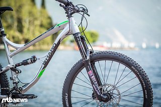

Mit dem Shift R LT will die BMX-Marke Haro im MTB-Bereich Fuß fassen. Das neue Trailbike verfügt über 150 mm Federweg an der Front, während am Heck ein Viergelenker-Hinterbau 140 mm Federweg freigibt. Punkten will das auf 27,5″ großen Laufrädern rollende Trailbike vor allem durch eine solide Ausstattung und einen fairen Preis. So gibt es das Topmodell Haro Shift R9 LT für lediglich 2199 € zu kaufen. Für diesen Preis kommt das Trailbike mit einer soliden Ausstattung bestehend aus RockShox Revelation Federgabel, Shimano XT Antrieb, Shimano SLX Bremsen und einer TransX Dropper Post. Zusätzlich wird es das Haro Shift R LT noch in zwei weiteren preisgünstigeren Ausstattungsvarianten und in vier Größen von XS bis L zu kaufen geben. Durch die angebotenen Größen und die eher konservative Geometrie könnte das preiswerte Trailbike vor allem für Einsteiger eine gute Wahl sein. Erhältlich ist das Haro R LT ab Juni 2018.

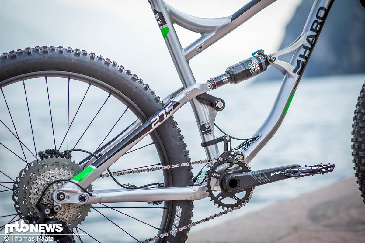

Der Hinterbau gibt 140 mm Federweg frei
# Der Hinterbau gibt 140 mm Federweg frei - an der Front stehen dem Fahrer 150 mm Federweg zur Verfügung.
