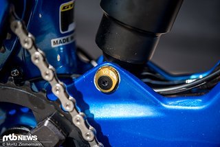

Der Hauptrahmen des neuen GT Fury besteht aus Carbon, der neue LTS-Hinterbau inklusive Link hingegen aus Aluminium. Beim Hinterbau handelt es sich im Prinzip um ein Viergelenker-Konzept. Allerdings wurde der untere Hauptdrehpunkt deutlich angehoben und befindet sich weit oberhalb des Kettenblatts. Um den dadurch entstehenden Pedalrückschlag zu eliminieren, wurde von GT eine in die Kettenstrebe integrierte Kettenumlenkung auf Höhe des Drehpunkts vorgesehen. Ähnliche System sind aktuell als Eingelenker populär – allerdings ist auch das Viergelenker-Konzept nicht gänzlich neu. Der Flipchip wurde äußerst unauffällig in die untere Dämpferaufnahme integriert und sorgt unter anderem für eine anpassbare Tretlagerhöhe. Der massive Umlenkhebel besteht aus Aluminium und wurde geschmiedet. Hinter dem Steuerrohr befinden sich großzügige integrierte Anschlaggummies für die Doppelbrückengabel. Erst auf den zweiten Blick ist zu erkennen, dass die Leitungen dahinter nicht in den Rahmen laufen, sondern in einer unauffälligen Mulde auf dem Oberrohr geführt werden. Dieser sogenannte “Groove Tube” soll eine aufgeräumte Optik mit der im Downhill-Sport oft notwendigen leichten Servicebarkeit kombinieren.

Das neue GT Fury verfügt über jede Menge Anpassungsmöglichkeiten der Geometrie. Diese dienen zum einen dazu, verschiedene Laufradgrößen in den Rahmen zu integrieren. Zum anderen kann man damit jedoch auch die Geometrie ohne einen Wechsel der Laufräder beeinflussen. Neben dem Flipchip im unteren Dämpferauge besteht in der 27,5″-Konfiguration die Möglichkeit, die Länge des Hinterbaus zu variieren. Verschiedene Steuersatzschalen heben oder senken das Cockpit. Das GT Fury ist in drei Größen erhältlich – allerdings werden lediglich die Größen M und L mit 29″ Laufrädern und die Größen S und M mit 27,5″ Laufrädern angeboten. Mit einem Reach von 470–475 mm in Größe L sollten auch große Fahrer ausreichend Bewegungsfreiheit genießen können.
