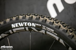

Der Newton MTF verfügt über ein großes Blockprofildesign und bietet einiges an Negativprofil, um auch bei feuchten Bedingungen immer Herr der Lage bleiben zu können. Optimiert wurde er laut Goodyear im Bereich Geradeaus-Kontrolle, Kurvensicherheit und Bremstraktion. Der Newton MTF wird in drei Karkassen-Varianten angeboten: Trail, Enduro und einer abfahrtsorientierten Downhill-Version.
Aber auch die beste und stabilste Karkasse nützt wenig ohne die passende Gummimischung. Für das Modell MTF hat Goodyear zwei Varianten parat. Zum einen die Dynamic Trail2 für ausreichend Grip mit weniger Verschleiß bei mehr Rolleffizienz, zum anderen die klebrigste Mischung Dynamic Grip3S. Diese wurde speziell für den Vorderreifen entwickelt, um maximalen Grip bei optimierten Dämpfungseigenschaften zu realisieren.

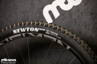

Der Newton MTR wurde speziell für den Einsatz am Hinterrad konzipiert.

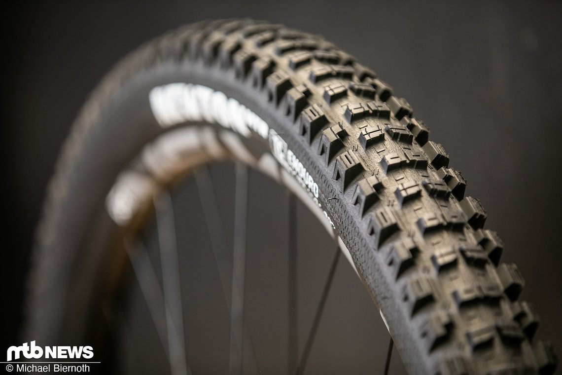

Durch sein großes Blockprofildesign und viel Negativprofil scheut sich der MTF auch nicht vor Feuchte.
# Durch sein großes Blockprofildesign und viel Negativprofil scheut sich der MTF auch nicht vor Feuchte.
Er soll viel Geradeaus-Kontrolle, Kurvensicherheit und Bremstraktion bieten.
# Er soll viel Geradeaus-Kontrolle, Kurvensicherheit und Bremstraktion bieten.
Der Newton MTF kommt ausschließlich in der voluminösen 2,5″-Variante, egal ob 27,5″ oder 29″. Durch Verwendung eines runden Profils und der vergrößerten Kontaktfläche sollen sich Dämpfungseigenschaften sowie Bremstraktion erhöhen und nebenbei noch ein verbesserter Geradeauslauf erzielt werden. Erhältlich sind die Newton MTF MTB-Reifen ab sofort in der Trail, Enduro-Version und Downhill-Version ab 59,40 € (UVP).

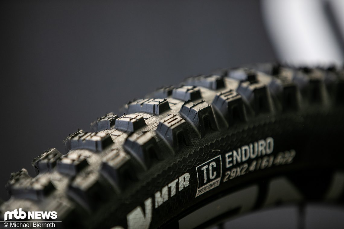

Der neue Goodyear Newton MTR wurde speziell für den Einsatz am Hinterrad konzipiert, mit dem Fokus auf reduzierten Rollwiderstand bei verbesserter Bremswirkung. Goodyear setzt hier auf ein quadratisches Profil, die breitere Grundfläche des Reifens soll zu einer verbesserten Antriebstraktion verhelfen. Durch die stabilen und enger angeordneten Seitenstollen will man den Übergang zwischen Geradeaus- und Kurvenfahrt verbessern, sodass der Reifen beim Einlenken viel Vertrauen vermittelt.
Genau wie der Newton MTF ist der MTR in Trail-, Enduro- und Downhill-Karkassenaufbauten erhältlich. Jedes Karkassen-Layup wird mit einem Multi-Durometer-Compound kombiniert, der speziell für den jeweiligen Anwendungsbereich des MTB Reifens entwickelt wurde.
# Der Newton MTR wurde speziell für den Einsatz am Hinterrad konzipiert.
Der Fokus war auf reduzierten Rollwiderstand bei verbesserter Bremswirkung gerichtet.
