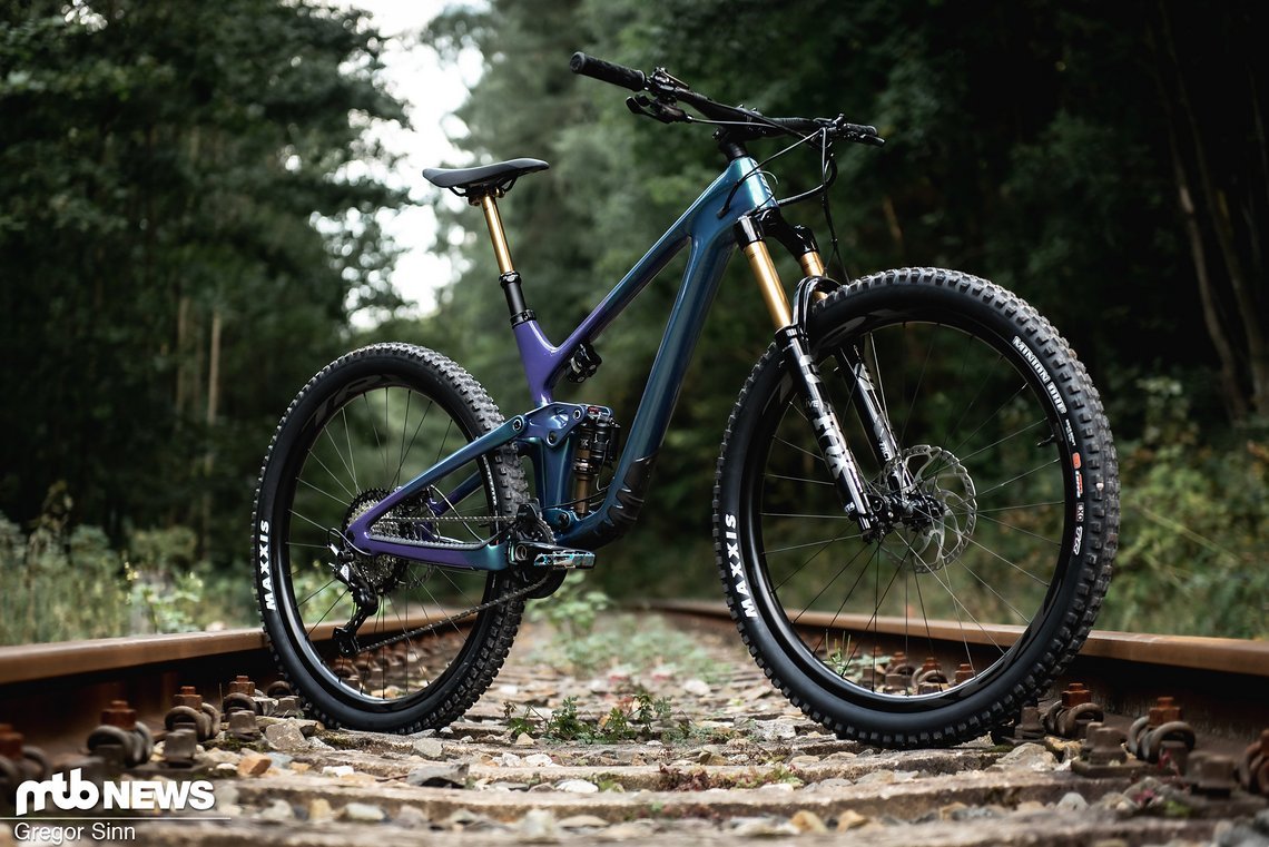

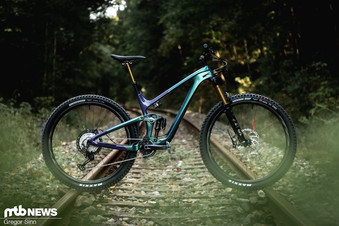

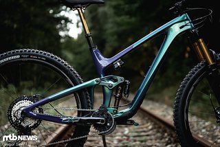

Schick und schlank kommt das neue Giant Trance X 29 daher
#2 Schick und schlank kommt das neue Giant Trance X 29 daher - der klassische Giant-Look wurde modernisiert.

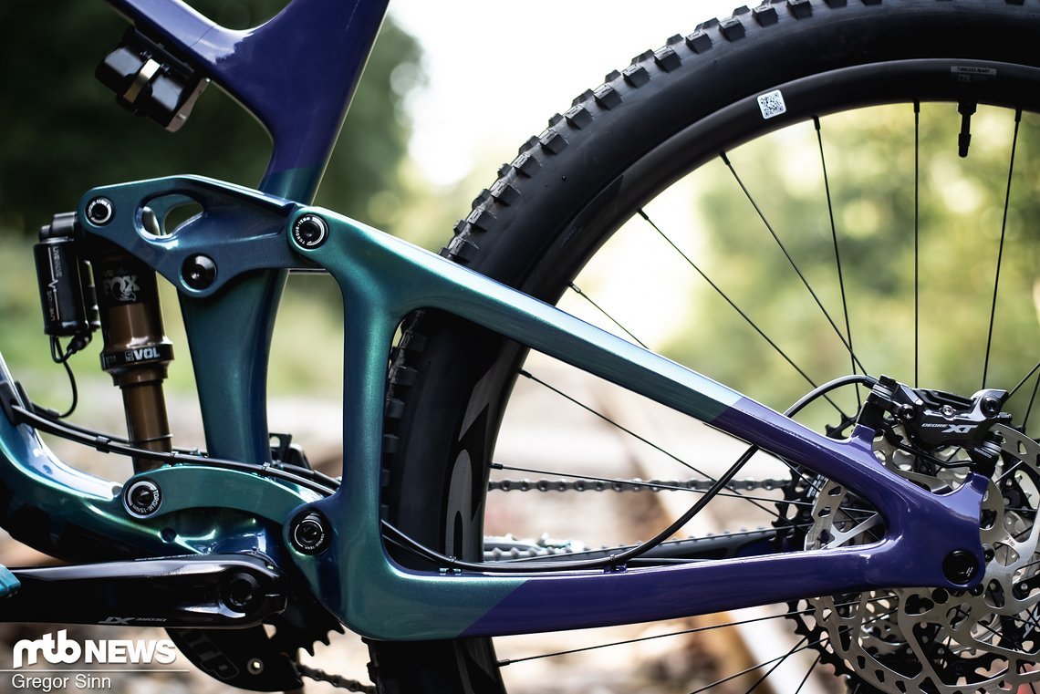

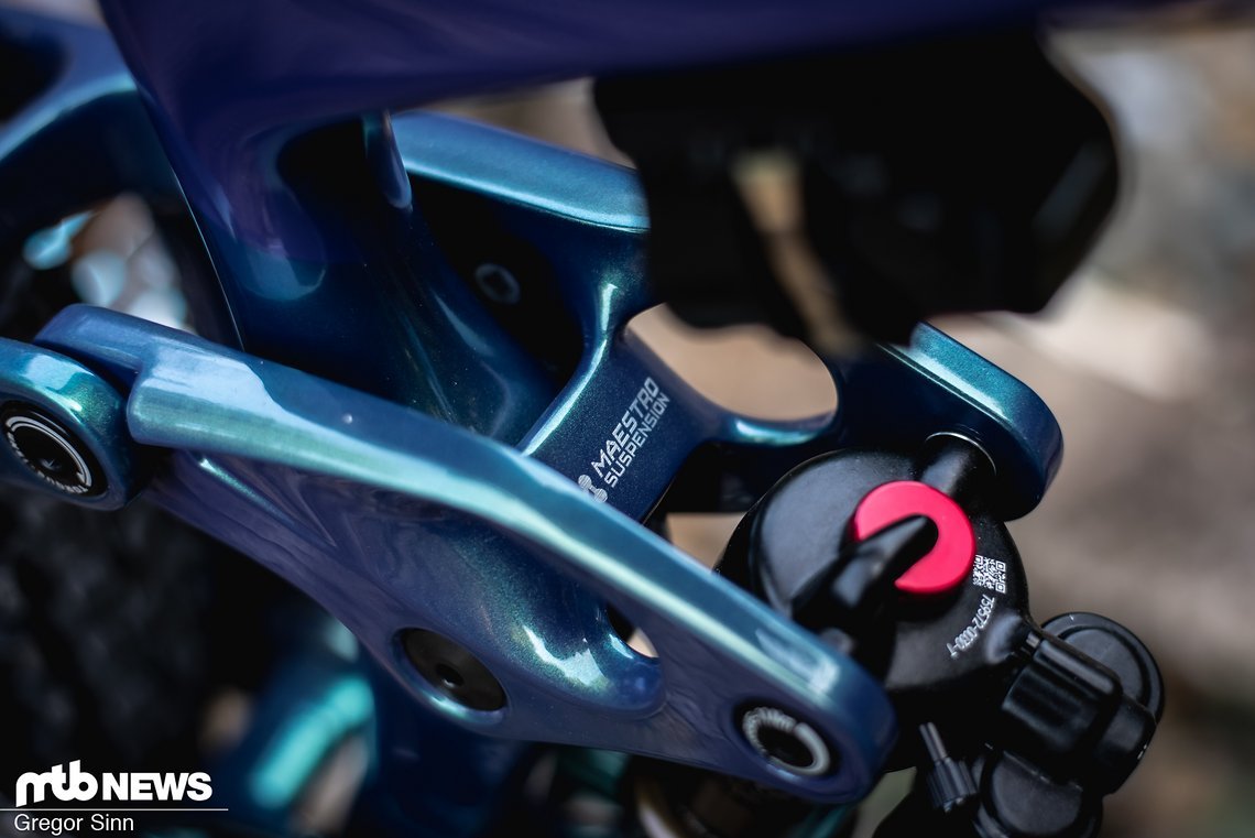

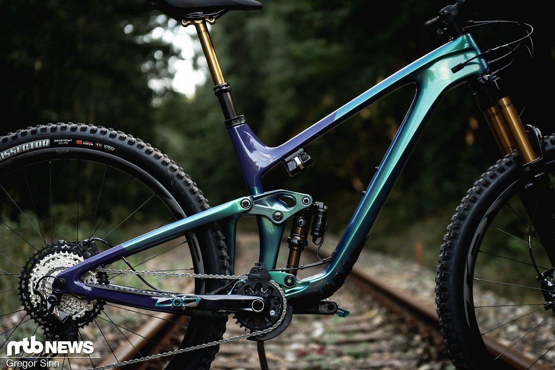

Natürlich setzen die Taiwanesen weiter auf ihren Maestro-Hinterbau
#3 Natürlich setzen die Taiwanesen weiter auf ihren Maestro-Hinterbau - dabei handelt es sich um ein System mit virtuellem Drehpunkt. Beide Links drehen in dieselbe Richtung und verbinden Hauptrahmen und Hinterbau.

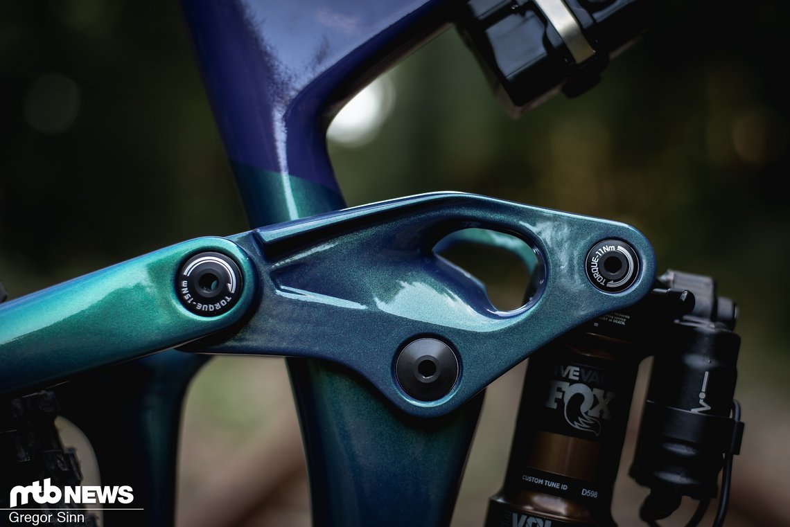

Sogar die Wippe ist aus Carbon
#4 Sogar die Wippe ist aus Carbon - das spart Gewicht und soll die Steifigkeit erhöhen.

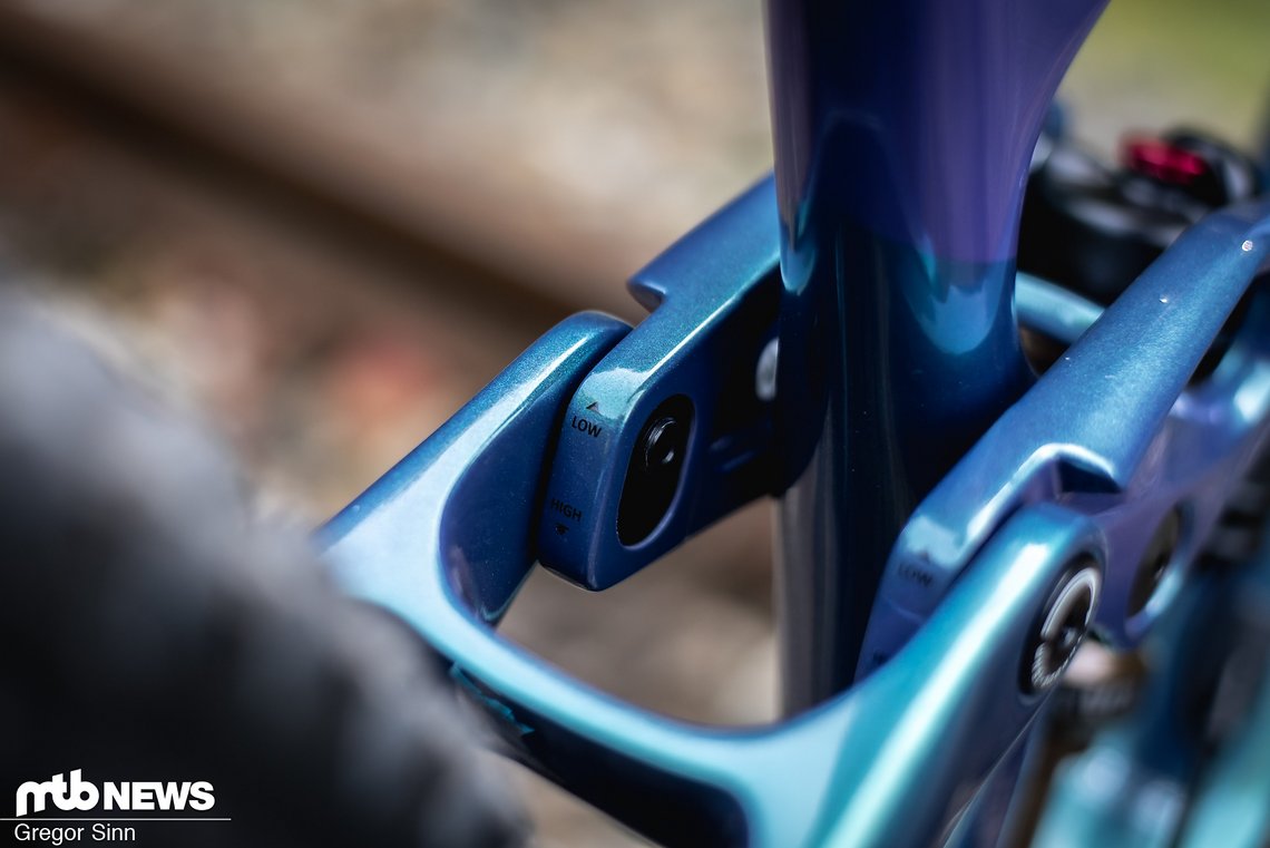

Neu für Giant ist der Flipchip, der gut versteckt zwischen Hinterbau und oberem Umlenkhebel sitzt. Dieser bietet zwei Positionen, welche die Geometrie leicht verändern. Bei der Umsetzung soll das hauseigene Downhill-Team behilflich gewesen sein – ein ähnliches Design hat man zuerst am 29″ Giant Glory-Prototyp 2019 im World Cup probiert. Neben dem Team – inklusive Mechaniker Colin Baily – hat Giant zufolge auch der ehemalige XC-Olympionike und Enduro-Racer Adam Craig wertvollen Input geliefert. Herausgekommen ist ein Rad, das einen guten Mix aus Steifigkeit für direkte Fahrmanöver und Nachgiebigkeit für ein gutes Gefühl auf dem Trail bieten soll. Natürlich war auch das Gewicht bei der Entwicklung nicht ganz unwesentlich: In M soll der Carbon-Rahmen 2.100 g, die Alu-Version 2.782 g wiegen. Unsere Waage zeigte beim Trance X Advanced Pro 0 13,45 kg Gesamtgewicht an, was sogar etwas über dem sehr leichten Reign 29 liegt und wohl dem Live Valve-Fahrwerk geschuldet ist. Damit bei all der Gewichtsersparnis die Haltbarkeit nicht zu kurz kommt, setzt Giant nun auf doppelt gedichtete Kugellager.

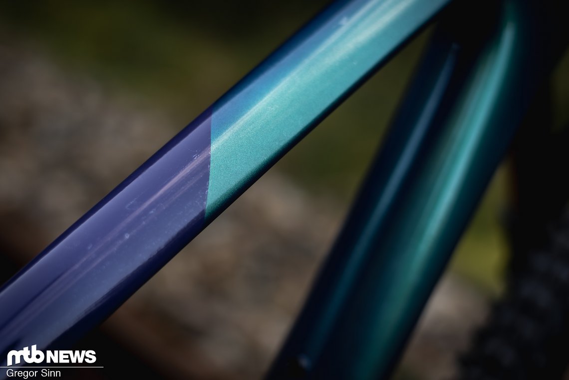

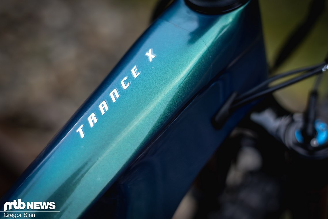

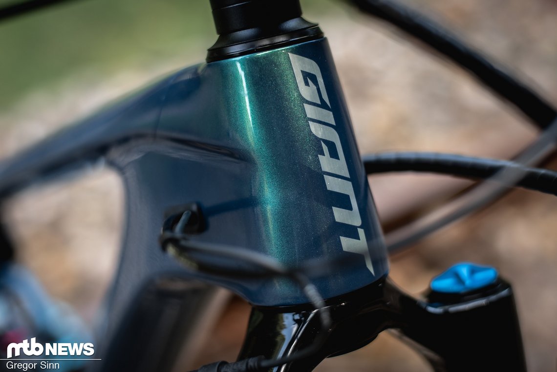

Der türkise Lack hat ebenfalls Lila-Farbkomponenten und schimmert je nach Lichteinfall unterschiedlich
#7 Der türkise Lack hat ebenfalls Lila-Farbkomponenten und schimmert je nach Lichteinfall unterschiedlich - gemeinsam mit den Lila-Segmenten gibt das ein auffälliges, aber stimmiges Bild.
Schlicht, aber edel
#8 Schlicht, aber edel - Giant eben.

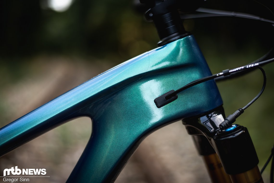

Alle Leitungen treten am Steuerrohr in den Rahmen ein.
#9 Alle Leitungen treten am Steuerrohr in den Rahmen ein.
Natürlich werden alle Leitungen – inklusive den Live Valve-Kabeln – intern verlegt, allerdings nicht geführt. Wie bei anderen aktuellen Giant-Modellen auch treten die Kabel vor dem Dämpfer aus dem Unterrohr heraus und laufen oberhalb des Tretlagers gen Hinterbau. Die Bremse bleibt ab hier extern, das Schaltkabel wandert wieder in die Kettenstrebe. Diese wird nun von einem verbesserten, gerippten Gummi-Schützer überzogen, der die Geräuschkulisse gering halten soll. Auch der Schutz des Unterrohrs wurde überarbeitet und ist nun weiter nach oben gezogen. Im oberen Teil wird das Unterrohr von klarer Schutzfolie vor Schleifspuren bewahrt. Auf der Oberseite ist Platz für einen Trinkflaschenhalter – und im Fall des Advanced Pro 0-Modells die Live Valve-Batterie.

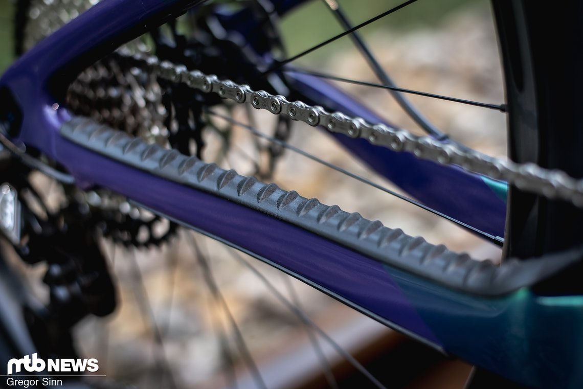

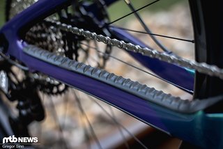

Die Kettenstrebe wird von einem gerippten Schutz überzogen
#10 Die Kettenstrebe wird von einem gerippten Schutz überzogen - dieser soll jedoch nicht die Lust erhöhen, sondern für Ruhe sorgen!
Beim Reign hatten wir noch kritisiert, dass die Leitung von der Kette angegriffen wird
#11 Beim Reign hatten wir noch kritisiert, dass die Leitung von der Kette angegriffen wird - hier ist der Schutz weit hochgezogen und ein Überzug über die Leitung gestülpt.

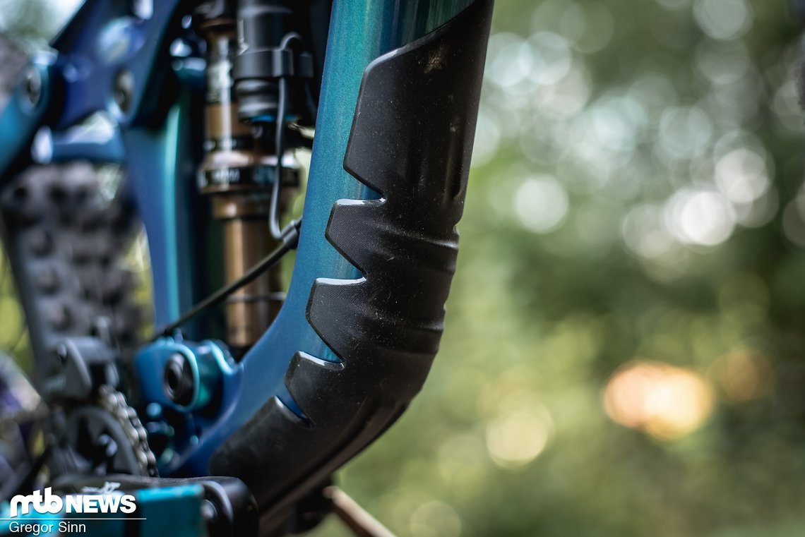

Auch das Unterrohr wird von einem futuristisch anmutenden Schoner vor Steinschlägen bewahrt.
#12 Auch das Unterrohr wird von einem futuristisch anmutenden Schoner vor Steinschlägen bewahrt.

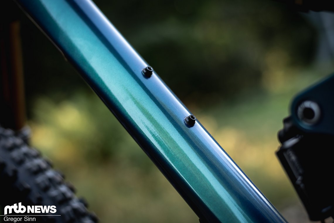

Platz für einen Flaschenhalter ist selbstverständlich vorgesehen.
#13 Platz für einen Flaschenhalter ist selbstverständlich vorgesehen.

Ein besonderes Feature ist der Flipchip
#14 Ein besonderes Feature ist der Flipchip - dieser senkt oder hebt das Tretlager um 10 mm und hat ebenso Einfluss auf Lenk- und Sitzwinkel.

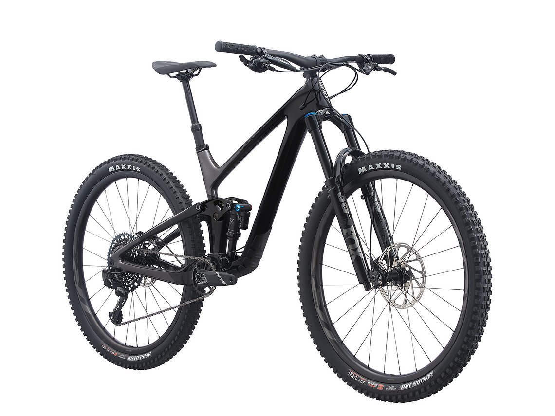

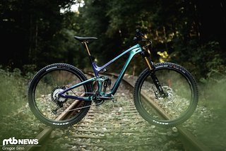

Das Topmodell ist das auffällige Giant Trance X Advanced Pro 29 0
#15 Das Topmodell ist das auffällige Giant Trance X Advanced Pro 29 0 - wir haben bereits ein Testmodell erhalten, das wir in Kürze über unsere Hometrails jagen werden.

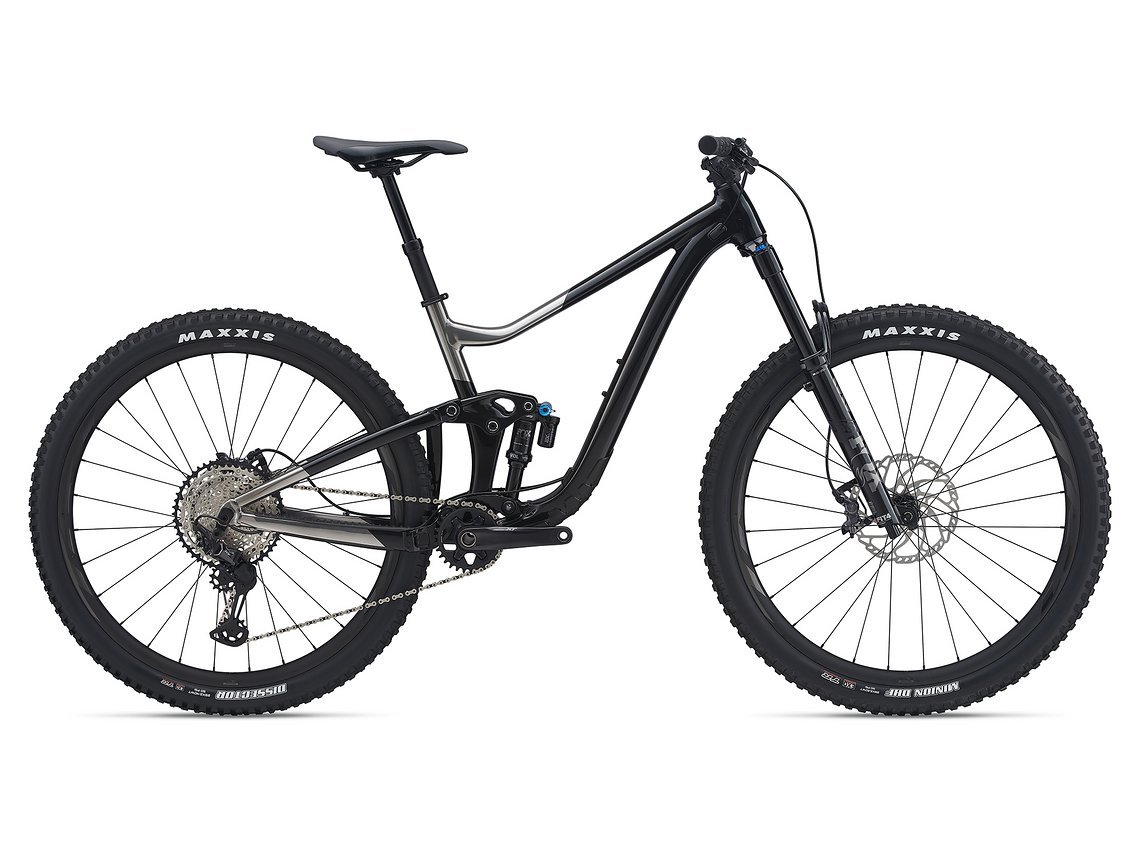

Trance X 29 1
#18 Trance X 29 1 - 3.899 €

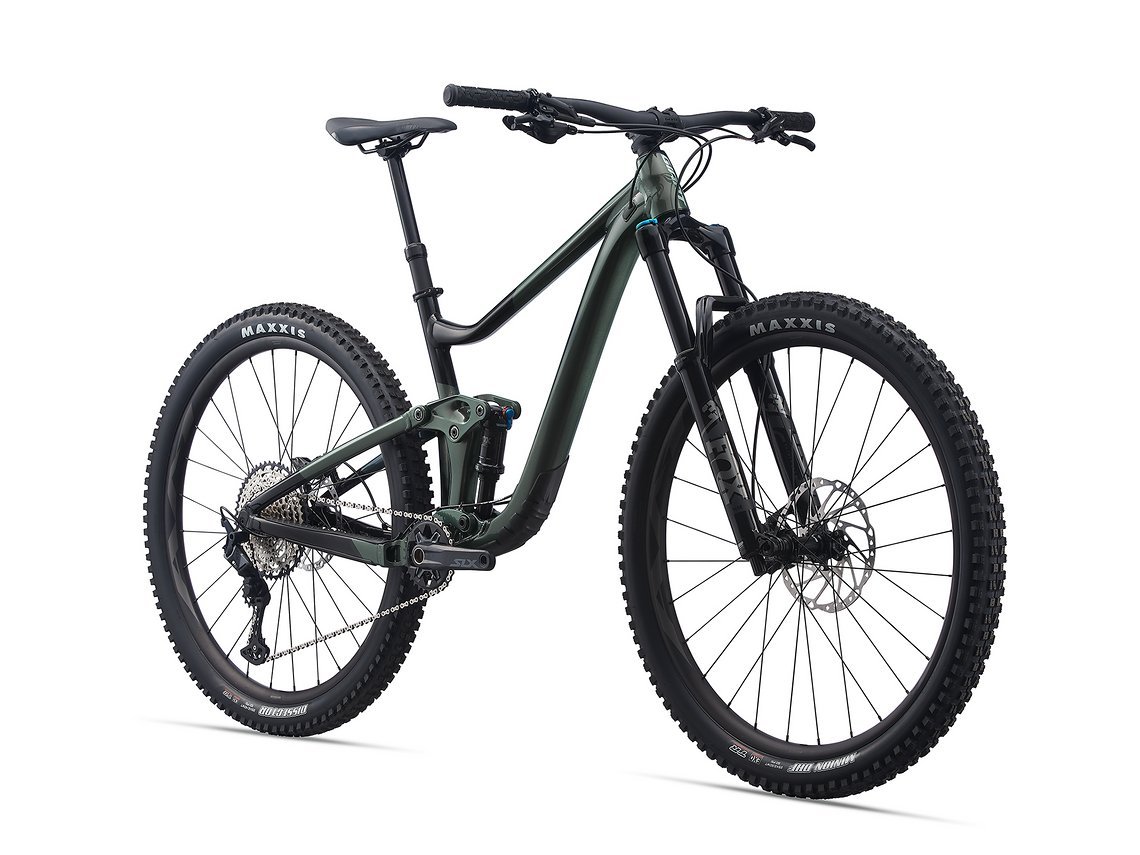

Trance X 29 2
#19 Trance X 29 2 - 2.999 €

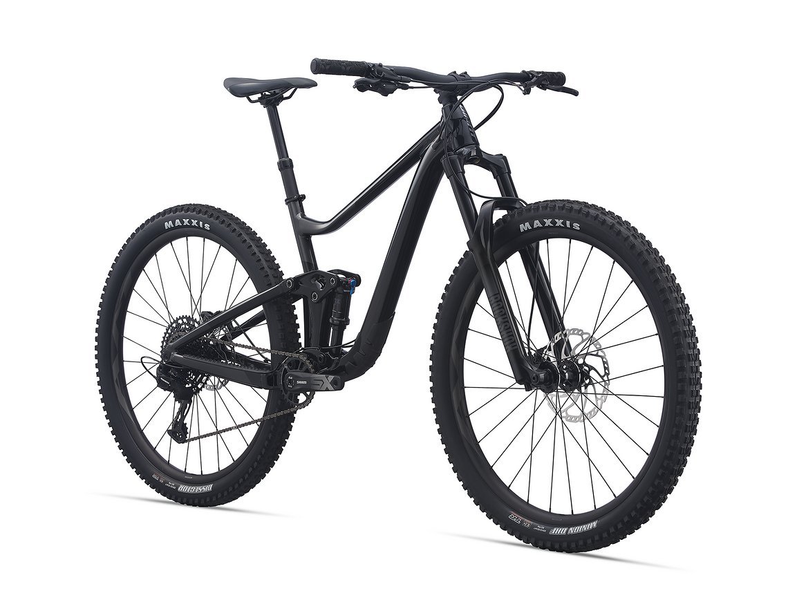

Trance X 29 3
#20 Trance X 29 3 - 2.499 €

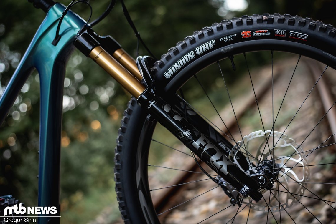

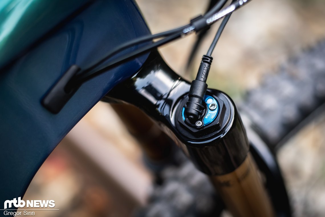

Das Top-Modell ist mit einem Fox Live Valve-Fahrwerk ausgestattet
#21 Das Top-Modell ist mit einem Fox Live Valve-Fahrwerk ausgestattet - die Fox 36-Federgabel gibt 150 mm Federweg frei.

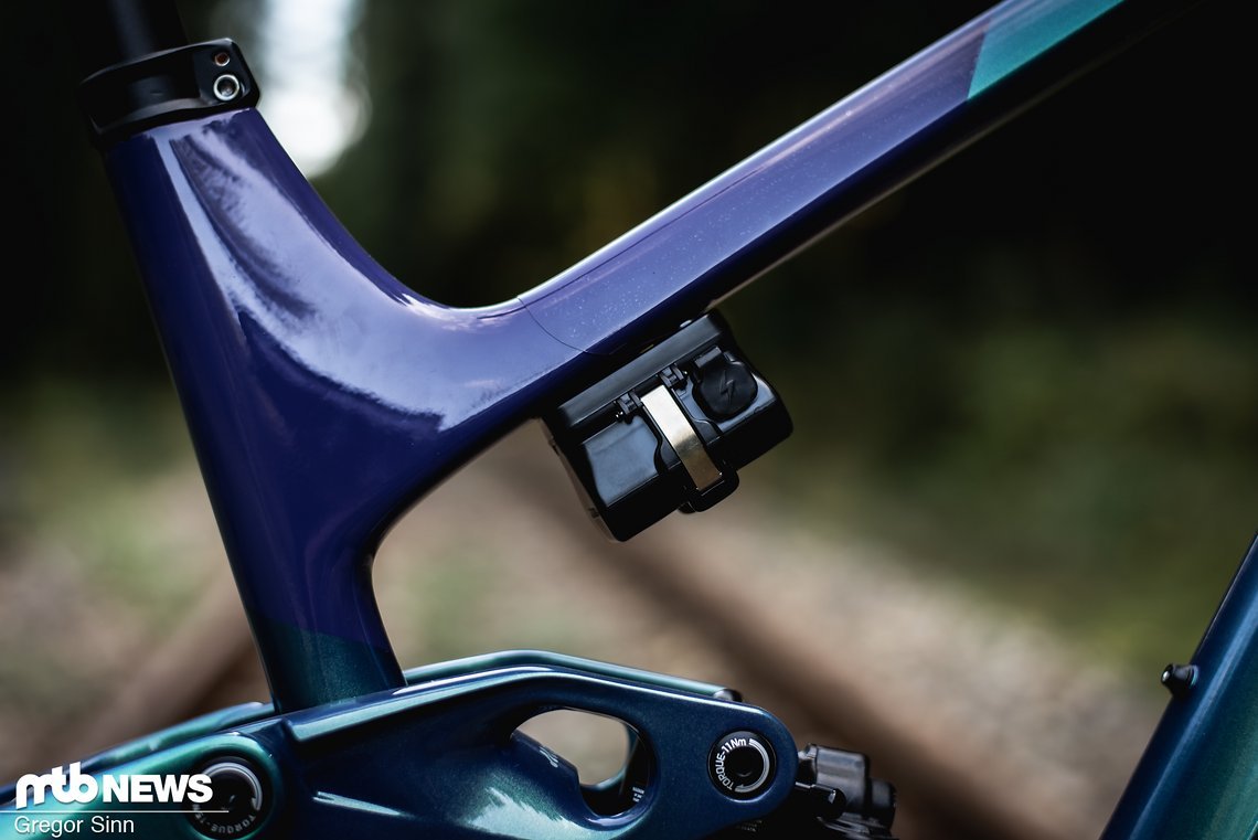

Der kleine, aber auffällige Akku unter dem Oberrohr verwaltet das System.
#23 Der kleine, aber auffällige Akku unter dem Oberrohr verwaltet das System. - Hier lässt es sich auch an und ausschalten.

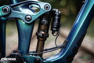

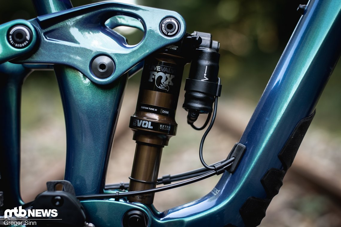

Auffälliger als die Gabel ist der Dämpfer mit seinen vielen Kabeln und Extra-Aufsatz.
#24 Auffälliger als die Gabel ist der Dämpfer mit seinen vielen Kabeln und Extra-Aufsatz. - Er verwaltet am Heck stramme 135 mm Federweg.

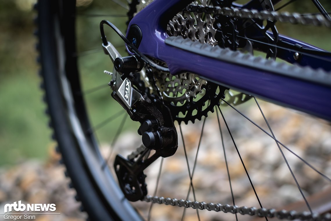

Für präzise Schaltvorgänge ist ein Shimano XTR-Schaltwerk mit 12 Gängen zuständig.
#25 Für präzise Schaltvorgänge ist ein Shimano XTR-Schaltwerk mit 12 Gängen zuständig.

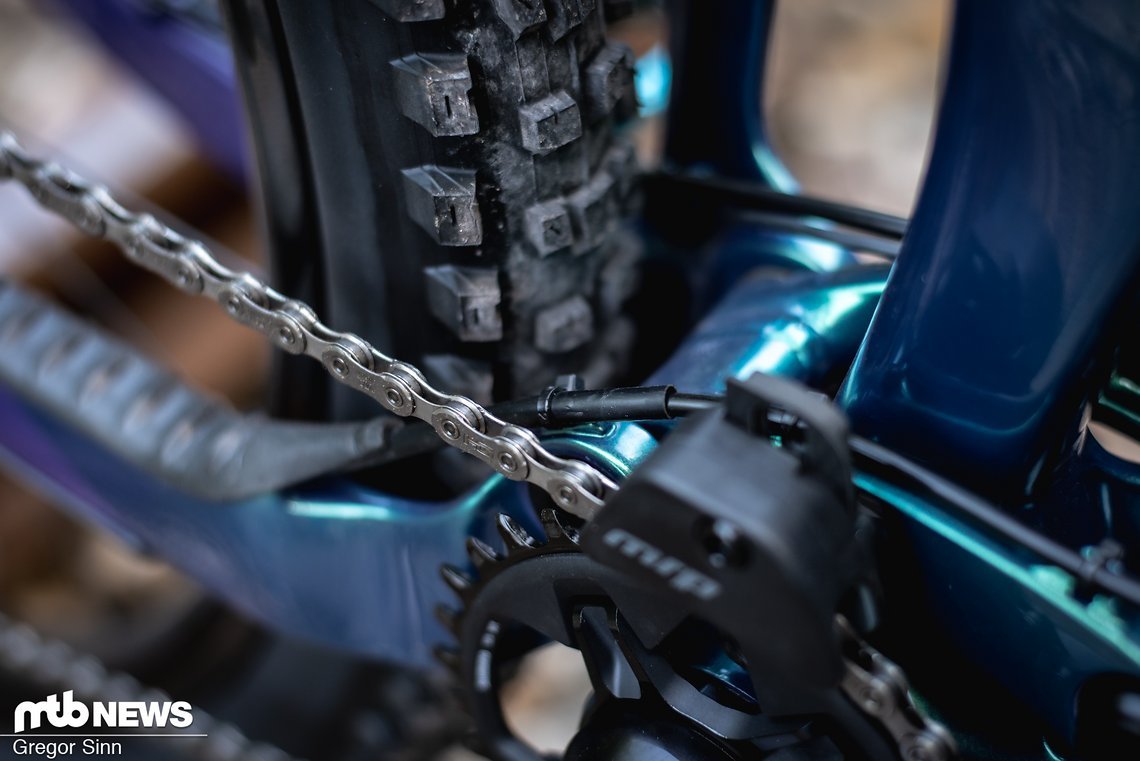

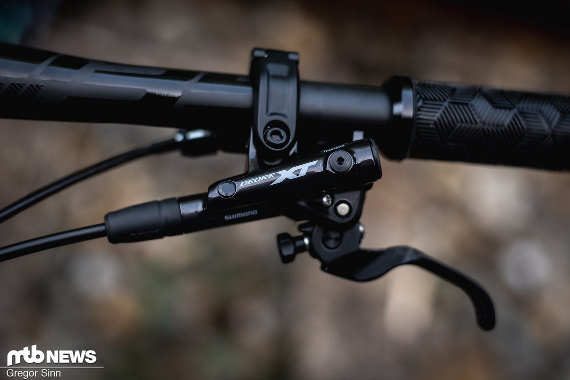

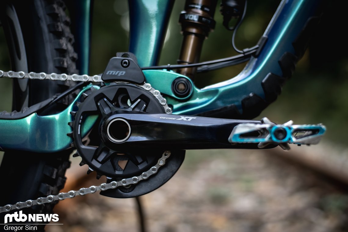

Die restlichen Komponenten hingegen stammen aus der günstigeren XT-Serie.
#26 Die restlichen Komponenten hingegen stammen aus der günstigeren XT-Serie. - Eine Carbon-Kettenführung spricht zudem dafür, dass Giant dem Trance X einiges zutraut.

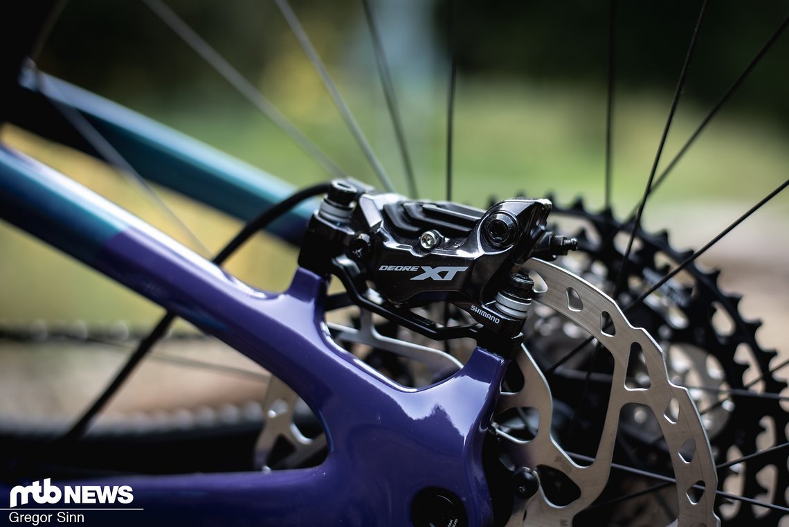

Für Bremspower sorgen Shimano XT-Bremsen mit Vier-Kolben-Sätteln.
#27 Für Bremspower sorgen Shimano XT-Bremsen mit Vier-Kolben-Sätteln.
Vorne gibt's eine 203 mm Scheibe, hinten 180 mm.
#28 Vorne gibt's eine 203 mm Scheibe, hinten 180 mm.

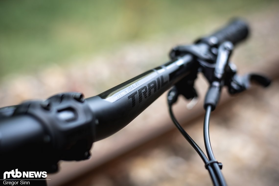

Das Cockpit kommt von Giant selbst
#29 Das Cockpit kommt von Giant selbst - ein Carbon-Lenker senkt das Gewicht.

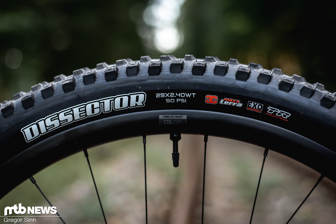

Hinten rollt der schnelle Maxxis Dissector-Reifen mit Exo-Karkasse …
#30 Hinten rollt der schnelle Maxxis Dissector-Reifen mit Exo-Karkasse …

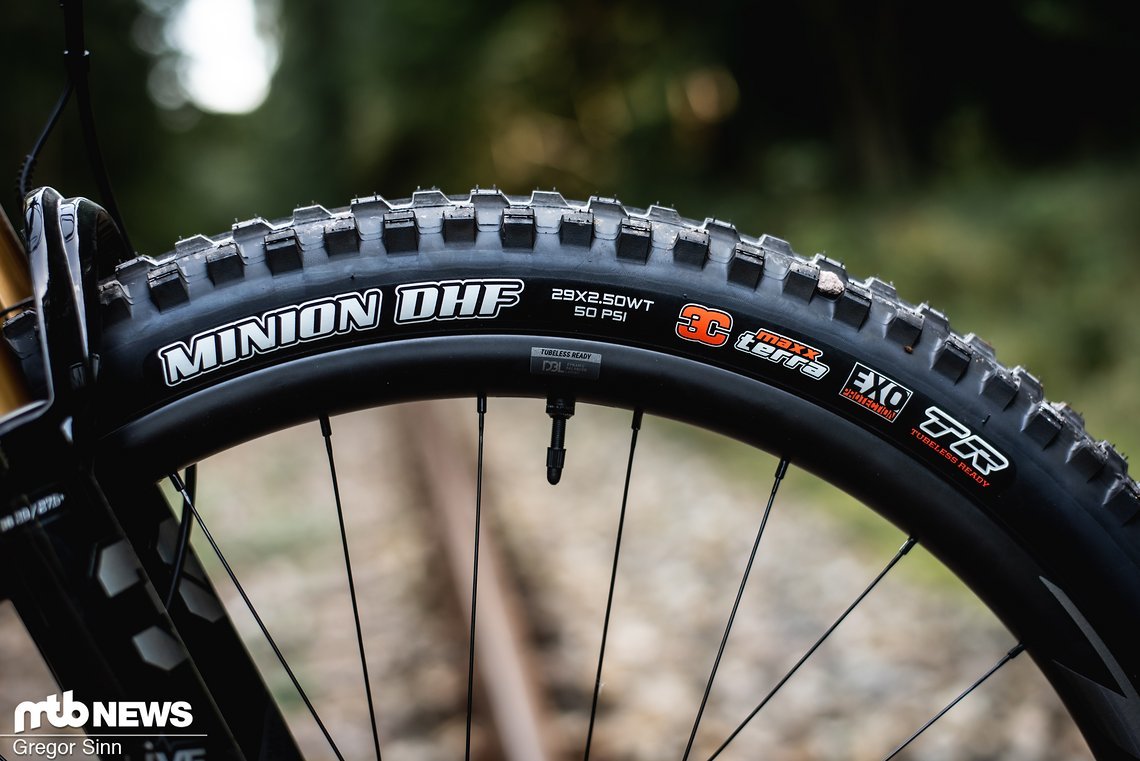

… vorne der Minion DHF.
#31 … vorne der Minion DHF.

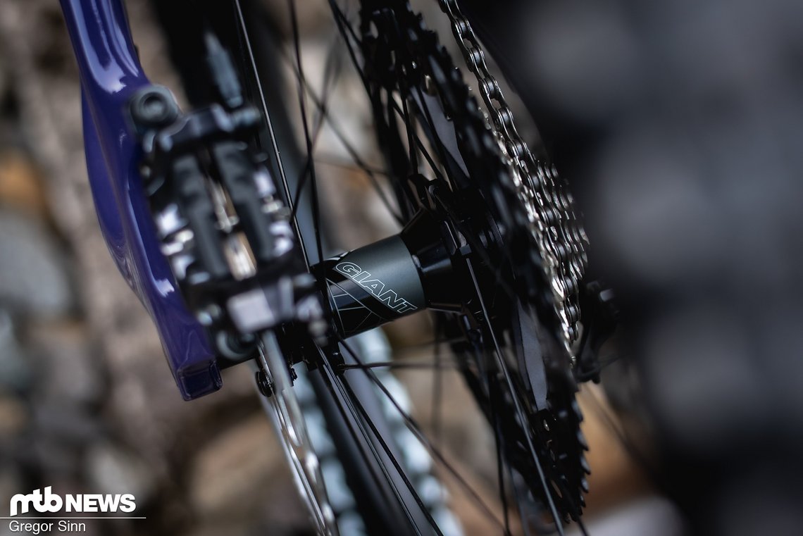

Die Laufräder inklusive Carbon-Felgen stellt Giant selbst her.
#32 Die Laufräder inklusive Carbon-Felgen stellt Giant selbst her. - Vorne und hinten natürlich im Boost-Maß.

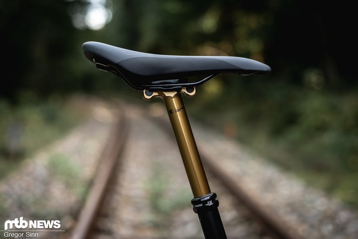

Die Fox-Variostütze hat in S 125 mm, in M 150 mm und in L und XL 175 mm Hub.
#33 Die Fox-Variostütze hat in S 125 mm, in M 150 mm und in L und XL 175 mm Hub.
