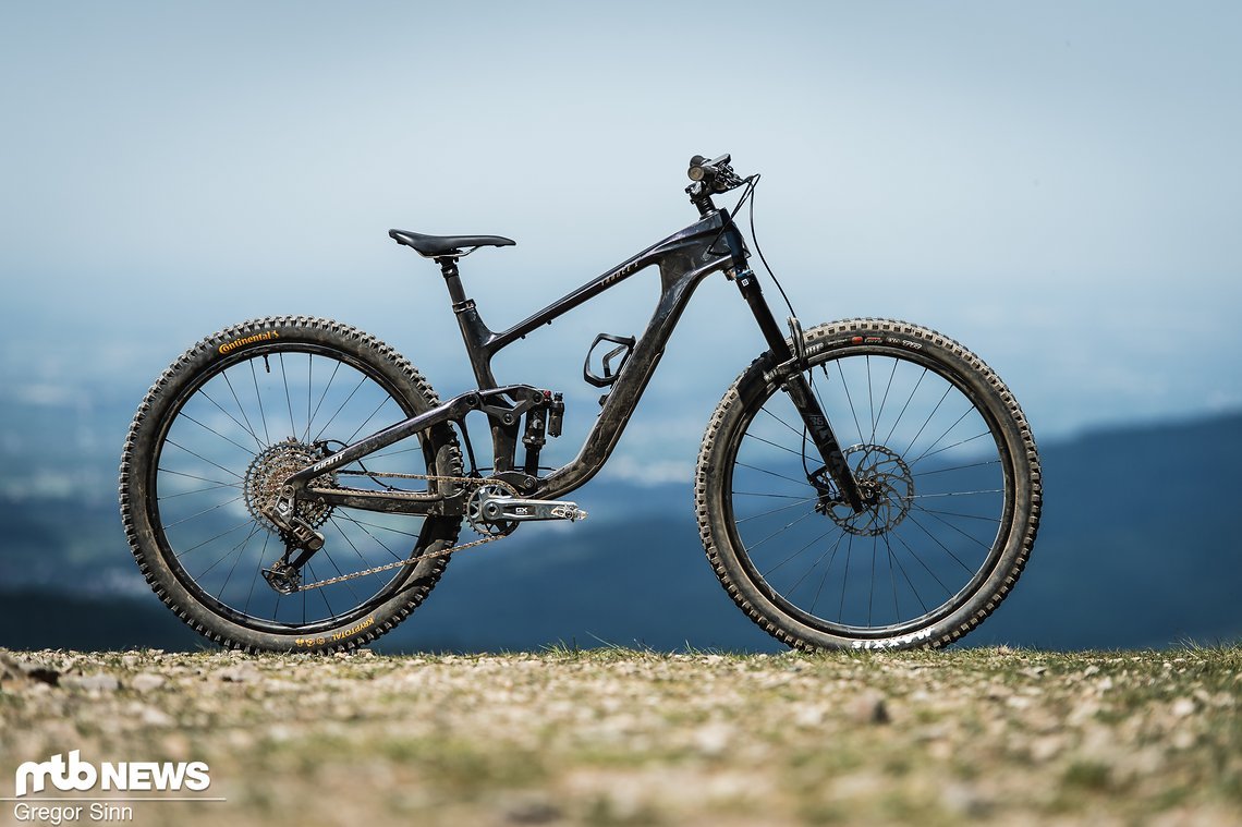

An der Front des Giant Trance X Advanced 1 verrichtet eine Fox 36 Performance Elite mit 150 mm Federweg ihren Dienst.
Giant typisch ist der Lack natürlich wieder ein Highlight
Die Bremsleitung läuft am Hinterbau extern
Pünktlich zum Saisonstart 2024 wurde das Giant Trance X überarbeitet und bietet nun 140 mm Federweg am Heck.
Das Giant Trance X behält den Allround-Charakter seines Vorgängers, wurde jedoch an sinnvollen Stellen upgedatet

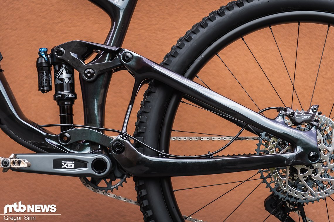

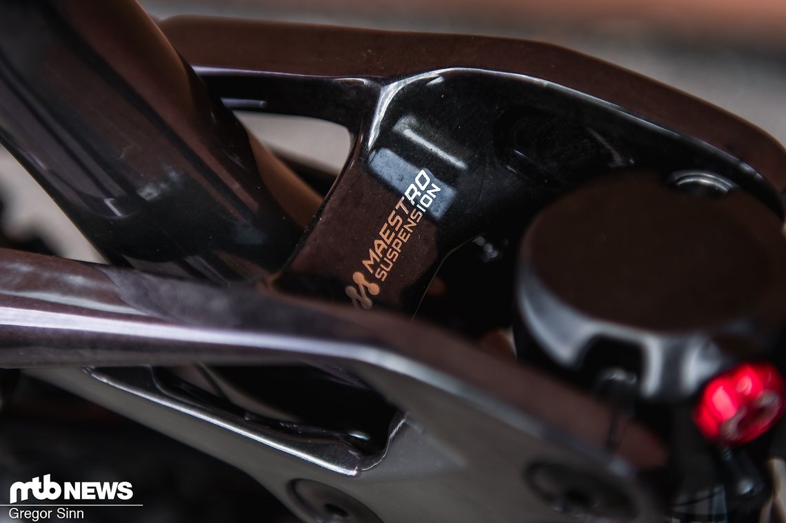

Der Dämpfer ist senkrecht vorm Sitzrohr untergebracht und wird von der oberen Carbon-Umlenkwippe betätigt. Diese stellt gemeinsam mit einer unteren Wippe, die als einziges Bauteil aus Alu besteht, die Verbindung zum einteiligen Carbon-Hinterbau her. Beim Maestro-System handelt es sich also um eine Kinematik mit virtuellem Drehpunkt, wobei sich beide Hebel in dieselbe Richtung drehen. Das untere Dämpferauge wird zudem genau im Drehpunkt der unteren Wippe gelagert. Das System wird schon seit Ewigkeiten von Giant verwendet und hat sich bis auf für das Auge kaum sichtbare Kinematik-Anpassungen seitdem nicht grundlegend verändert.
Das Maestro-System besteht aus zwei relativ großen Umlenkhebeln, die den einteiligen Hinterbau mit dem Hauptrahmen verbinden.
# Das Maestro-System besteht aus zwei relativ großen Umlenkhebeln, die den einteiligen Hinterbau mit dem Hauptrahmen verbinden.
Neben Hauptrahmen und Hinterbau besteht auch der obere Umlenkhebel aus Kohlefaser.
# Neben Hauptrahmen und Hinterbau besteht auch der obere Umlenkhebel aus Kohlefaser.
Giant nutzt das System bereits seit Jahrzehnten erfolgreich.
# Giant nutzt das System bereits seit Jahrzehnten erfolgreich.

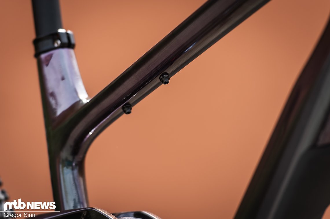

Zusätzlich gibt's eine Montagemöglichkeit für Werkzeug und Zubehör unter dem Oberrohr.
# Zusätzlich gibt's eine Montagemöglichkeit für Werkzeug und Zubehör unter dem Oberrohr.

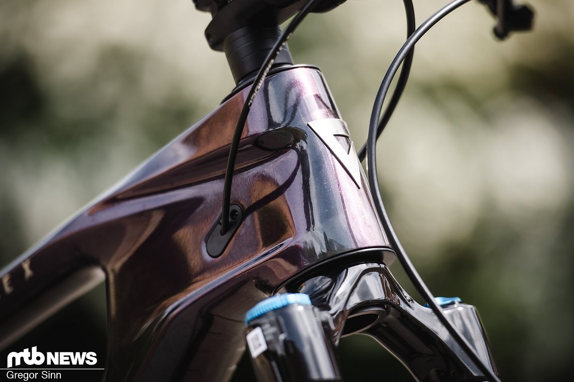

Die Kabel laufen hinter dem Steuerrohr in den Rahmen, werden dort jedoch nicht intern geführt.
# Die Kabel laufen hinter dem Steuerrohr in den Rahmen, werden dort jedoch nicht intern geführt.

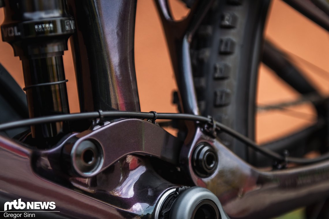

# Die Bremsleitung läuft am Hinterbau extern - das soll den Tausch der Bremse erleichtern.

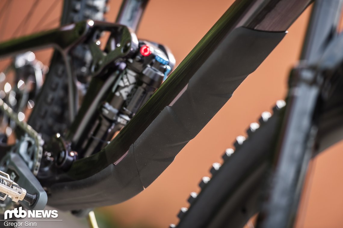

Natürlich ist die Kettenstrebe von einem gewellten Schutz bedeckt.
# Natürlich ist die Kettenstrebe von einem gewellten Schutz bedeckt.

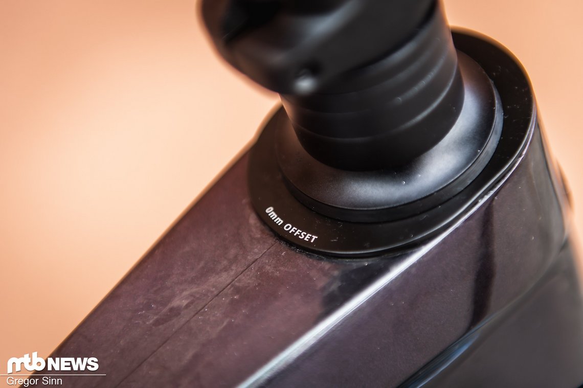

Eine spannende Änderung ist natürlich der Steuersatz, den man etwa schon vom Giant Glory (Test) kennt. Dieser setzt auf eigene Schalen, die direkt in den Carbon-Rahmen gelegt werden. Ein Gummi-O-Ring sorgt dabei für einen sicheren Sitz und vermeidet (hoffentlich) Knarzgeräusche. Es gibt für oben und unten jeweils eine Schale mit Mittellage sowie eine Offset-Schale, die den Reach um ±5 mm justiert und vorwärts oder rückwärts eingebaut werden kann. Dazu gibt’s einen Flipchip zwischen oberem Umlenkhebel und Hinterbau, der die Tretlagerabsenkung sowie Sitz- und Lenkwinkel beeinflusst. Dieser weist drei Positionen auf und soll auch die Verwendung eines 27,5″-Hinterrads erlauben. Allerdings haben wir bei Giant dafür keine Geometrie-Angaben gefunden.
Ein neues Feature ist der spezielle Steuersatz, über den sich der Reach anpassen lässt
# Ein neues Feature ist der spezielle Steuersatz, über den sich der Reach anpassen lässt - neben der Mittellage gibt es noch eine Schale mit 5 mm Offset, die sich vorwärts oder rückwärts einbauen lässt.

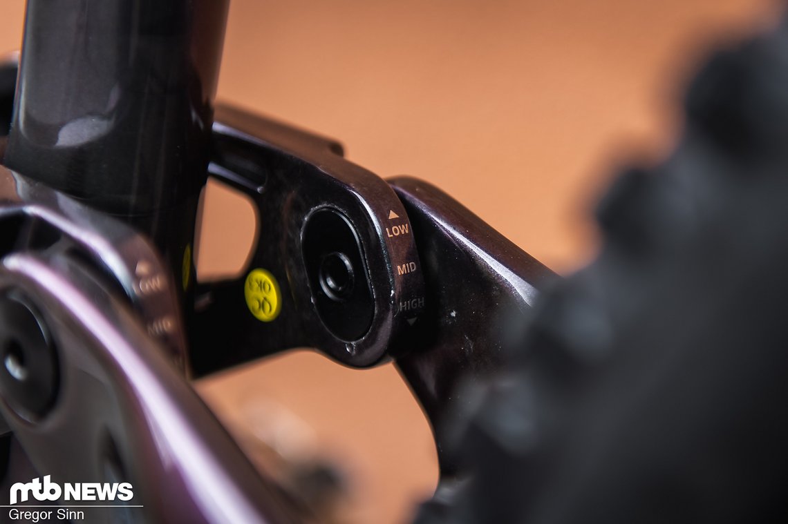

Zudem ist ein Flipchip am Hinterbau vorgesehen, der Einfluss auf die Geometrie nimmt.
# Zudem ist ein Flipchip am Hinterbau vorgesehen, der Einfluss auf die Geometrie nimmt. - Dieser hat nun drei statt zwei Positionen. So soll sich auch ein 27,5"-Hinterrad einbauen lassen.

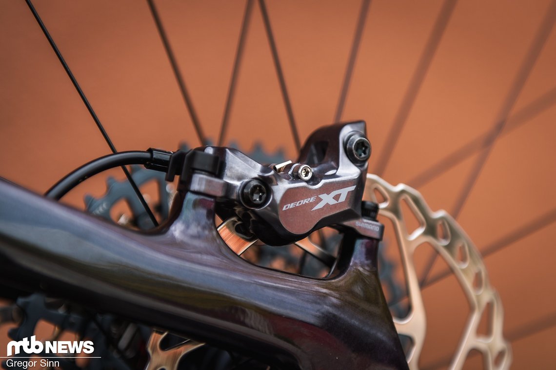

Gestoppt wird mit Shimano XT-Bremsen …
# Gestoppt wird mit Shimano XT-Bremsen …
… mit 4 Kolben-Sätteln.
# … mit 4 Kolben-Sätteln.

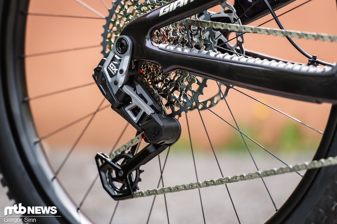

Die 2023 vorgestellte SRAM GX Eagle Transmission-Schaltung sorgt für smoothe Gangwechsel.
# Die 2023 vorgestellte SRAM GX Eagle Transmission-Schaltung sorgt für smoothe Gangwechsel.
An der Front gibt's die passende Alu-Kurbel.
# An der Front gibt's die passende Alu-Kurbel. - Auf eine Kettenführung oder einen Bashguard verzichtet Giant.

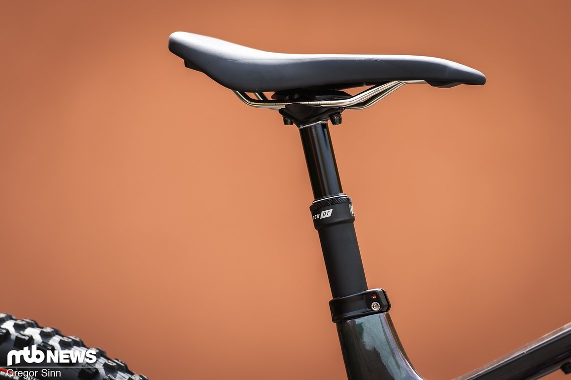

Die Sattelstütze mit ganzen 200 mm Hub stammt aus dem Hause Giant, ebenso wie der Sattel.
# Die Sattelstütze mit ganzen 200 mm Hub stammt aus dem Hause Giant, ebenso wie der Sattel.

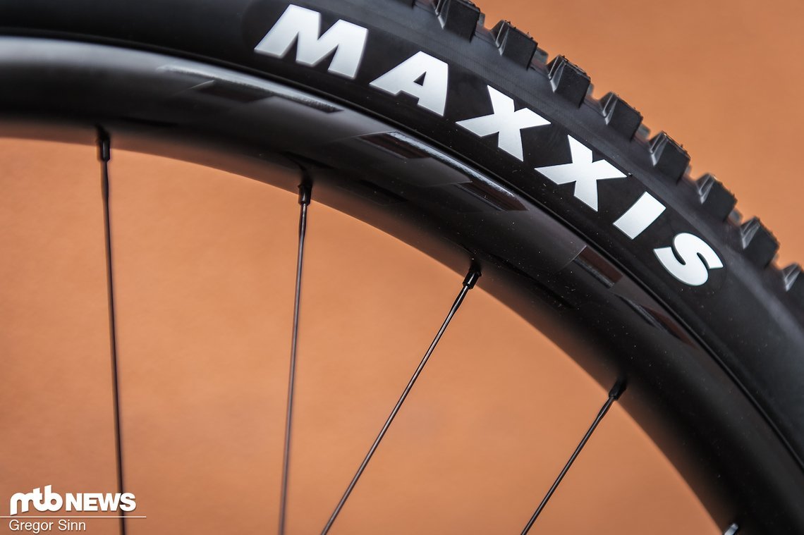

Auch die Carbon-Laufräder stellen die Taiwaner selbst her.
# Auch die Carbon-Laufräder stellen die Taiwaner selbst her.
Giant verbaut ziemlich leichte Exo-Reifen von Maxxis.
# Giant verbaut ziemlich leichte Exo-Reifen von Maxxis.
Auf dem Trail
Giant hat mir das Trance X Advanced 1 in Größe L zukommen lassen. Den Vorgänger bin ich noch in Größe M gefahren, was am ziemlich großen Sprung zwischen M und L lag. Dieser ist nun etwas moderater, zudem gibt sich durch den Reach-Steuersatz mehr Handlungsspielraum. An sich fühlt man sich auf dem Trance X extrem schnell wohl und auch das Setup war kein Hexenwerk – allerdings vermissen wir nach wie vor einen Setup-Guide. Mit etwa 30 % Sag am Heck und etwas mehr als dem von Fox empfohlenen Luftdruck in der Gabel liegt man allerdings nicht falsch.
Wer sein Trance X liebt, der trägt es.
# Wer sein Trance X liebt, der trägt es. - Wir konnten das neue All Mountain-Bike von Giant auf unseren Hometrails, allerdings auch in ruppigeren Trailparks testen.
Mit 14,1 kg ohne Pedale ist das Trance X für moderne Trail-Bikes definitiv auf der leichten Seite, was sich bergauf sofort bemerkbar macht. Natürlich tragen die dünnen und harten Maxxis Exo/MaxxTerra-Reifen nicht unerheblich dazu bei. Dazu gibt’s eine ausgewogene und angenehme Sitzposition, die einen gut im Rad positioniert, ohne in flachen Segmenten zu viel Druck auf die Hände zu verlagern. Der Hinterbau bleibt angenehm ruhig und neigt wenig zum Wippen, außer man wechselt in den Wiegetritt. Dank eher rundem Tritt habe ich mir den Griff an den Lockout stets erspart. In technischen Segmenten profitiert man so auch von einem recht aktiven und griffigen Hinterbau und einem insgesamt spritzigen Fahrverhalten. Insgesamt hat das Trance X nichts von den bereits am Vorgänger gelobten Allround-Genen verloren und dürfte auch auf langen Tagestouren ein treuer und zuverlässiger Begleiter sein.
Bergauf macht das Giant mit seinem vergleichsweise moderaten Gewicht und dem effizienten Hinterbau eine sehr gute Figur.
# Bergauf macht das Giant mit seinem vergleichsweise moderaten Gewicht und dem effizienten Hinterbau eine sehr gute Figur. - Auch die Sitzposition fällt recht ausgewogen und nicht zu frontlastig aus.
Besonders gespannt war ich auf die Bergab-Eigenschaften, da ich diese bereits beim Vorgänger sehr geschätzt habe, dieser allerdings von seiner eher konservativen Geometrie etwas ausgebremst wurde. Mit etwas mehr Federweg, einem deutlich flacheren Lenkwinkel und dank Reach-Steuersatz – den ich nach einer Ausfahrt ins kürzere Setting gestellt habe – angenehmer Länge habe ich mir hier einiges versprochen. Diesen Erwartungen wird das Trance X an sich auch gerecht … allerdings ist es immer noch ein Trail- oder All Mountain-Bike und kein leichtes Enduro! Großen Einfluss haben sicherlich die dünnen Reifen, die in ruppigem Terrain keine Dämpfung bieten. Nach kurzer Zeit habe ich deshalb am Heck einen Continental Kryptotal in Enduro-Karkasse verbaut. Dieser sorgt zum einen für etwas mehr Kontrolle am Heck, ohne den Rollwiderstand zu sehr zu erhöhen. Zum anderen hat er mir etwas die Angst vor Platten auf den teils recht zünftigen Test-Trails genommen.
Es braucht kaum Zeit, um sich an das Giant Trance X zu gewöhnen
# Es braucht kaum Zeit, um sich an das Giant Trance X zu gewöhnen - der Maestro-Hinterbau spricht sensibel an, bietet jedoch frühzeitig Gegenhalt.
Das Trance X ist ein extrem einfach zu fahrendes Rad und benötigt trotz der vielen Verstellmöglichkeiten kaum Eingewöhnungszeit. Schon im mittleren Flipchip-Setting steht man recht zentriert und sicher im Rad. Der auf dem Papier nicht sehr hohe Stack macht sich mit 2 cm Spacern unter dem Vorbau für mich nicht negativ bemerkbar. Wie gewohnt spricht der Maestro-Hinterbau ziemlich sanft an, macht aber deutlich frühzeitiger zu als beim Vorgänger. Bei diesem hatte ich die maximale Anzahl an Volumenspacer im Dämpfer installiert – hier habe ich es beim Auslieferungszustand belassen. Auch mit 30 % Sag hatte ich nahezu keine spürbaren Durchschläge. Durch den frühen Gegenhalt ist das Trance X allerdings keine Sänfte. Am meisten Spaß hatte ich auf dem Rad auf loamigen, technisch anspruchsvollen Hometrails, auf denen das Giant mit viel Grip, einem vorhersehbaren Fahrverhalten und unglaublich viel Agilität begeistert.
Absolut zu Hause ist das Trance X auf verwinkelten Loamern
# Absolut zu Hause ist das Trance X auf verwinkelten Loamern - es lässt sich sehr leicht aktiv fahren und beschleunigt hervorragend aus Kurven.
Giant-Trance-X-4723
# Giant-Trance-X-4723
Auch in härterem Terrain kann man es mit dem Giant Trance X ziemlich laufen lassen. Allerdings bekommt man mitunter zu spüren, dass es sich eben nicht um ein Enduro-Bike handelt. Hier heißt es insgesamt, den Lenker etwas fester greifen und lieber eine elegantere Linie wählen, als einfach stumpf reinballern. Mit einigen Ausstattungsänderungen wie dickeren Reifen und einer 160 mm-Federgabel ließe sich hier sicher noch richtig viel rausholen. Allerdings hat Giant hierfür ja auch das Reign im Angebot.
Der Rahmen bietet definitiv das Potential für harten Enduro-Einsatz
# Der Rahmen bietet definitiv das Potential für harten Enduro-Einsatz - hier wird man allerdings vor allem von der Reifenwahl etwas ausgebremst.
Nicht nur um Kurven geht das Trance X ganz vorzüglich und willig. Auch in die Luft lässt sich das All Mountain-Bike ziemlich verspielt bewegen. Auf Bikepark-Strecken und Jump-Trails hatte ich mit dem Rad richtig viel Spaß. Der wuchtige Carbon-Rahmen bietet zudem einen angenehmen Flex, was sicherlich zur vorhersehbaren Fahrweise beiträgt. Die Carbon-Laufräder haben sich in Sachen Steifigkeit unauffällig gezeigt, allerdings gab es hier gegen Ende des Testzeitraums einen Defekt zu verzeichnen: Im Trailpark Szczyrk in Polen ist die Hinterrad-Felge gebrochen. Für den restlichen Testzeitraum wurde ein DT Swiss-Alu-Laufrad eingebaut.
Mit dem Trance X hat Giant eine hervorragende Allround-Plattform geschaffen, die sich leicht an die eigenen Vorlieben anpassen lässt.
# Mit dem Trance X hat Giant eine hervorragende Allround-Plattform geschaffen, die sich leicht an die eigenen Vorlieben anpassen lässt.

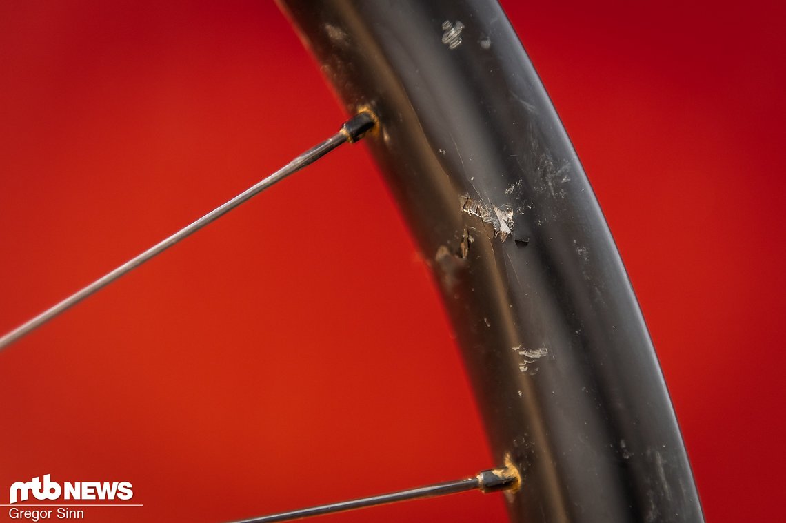

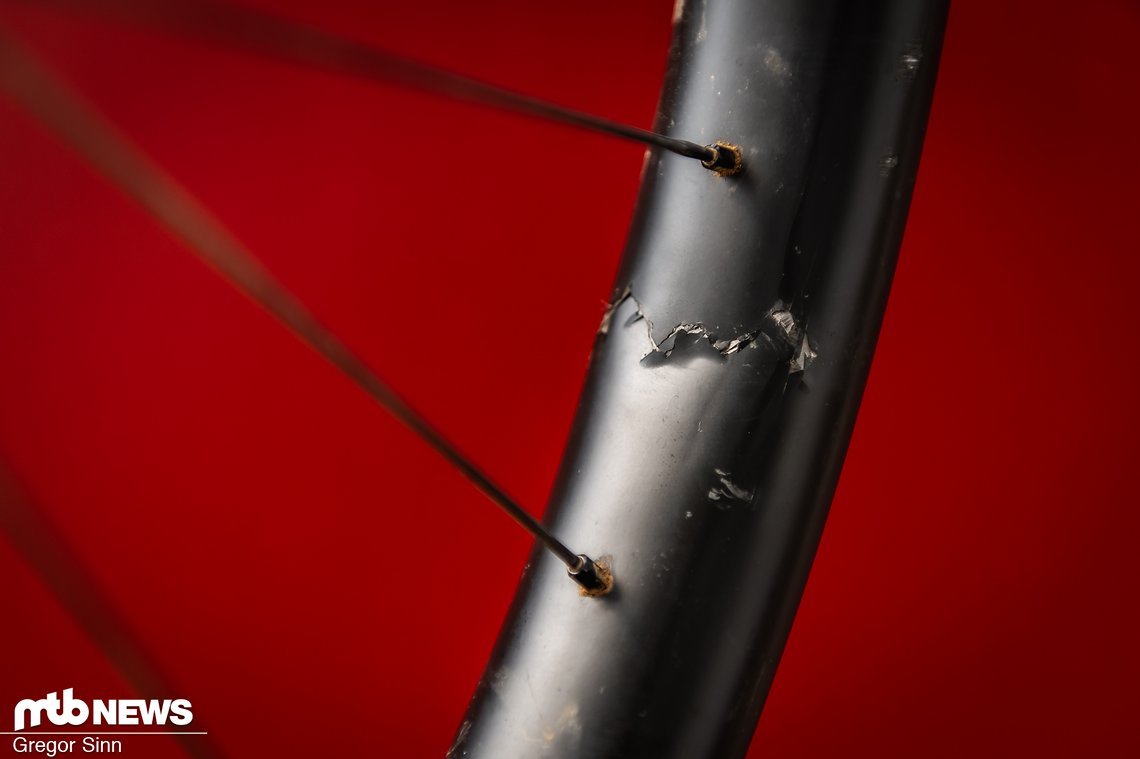

  • gebrochene Felge Im Trailpark Szczyrk ist die hintere Carbon-Felge gebrochen. Wann dies passiert ist, lässt sich leider nicht mehr sagen, da der Schaden erst mehrere Tage später entdeckt wurde. Interessanterweise hat der Reifen die Luft gehalten, was an einem unbeschädigten Felgenbett lag. An einen den Defekt auslösenden, extrem harten Schlag konnte ich mich im Nachhinein nicht erinnern. Allerdings sind die Trails in Szczyrk ziemlich ausgewaschen und mit spitzen Steinen übersät, sodass es konstant poltert. Als Endkunde müsste man sich mit dem Defekt an einen Giant-Händler wenden, der einen Crash Replacement Antrag stellen kann. Bei Bewilligung bekommt der Händler das Laufrad um 30 % reduziert und kann mit diesem Preis kalkulieren.

  • Shimano XT-Bremse Es ist die alte Leier: Der Druckpunkt schwankt bei Vibrationen und Schlägen spürbar. Zudem muss die Bremse nach Standzeiten von mehr als ein paar Tagen immer wieder eingebremst werden, was allerdings wesentlich schneller geht als das Einbremsen bei der ersten Benutzung. Dennoch habe ich es als störend empfunden.
Leider ist die Hinterrad-Felge während des Tests gebrochen.
# Leider ist die Hinterrad-Felge während des Tests gebrochen. - An einen besonders harten Schlag, der dafür verantwortlich sein könnte, kann ich mich nicht erinnern.
Allerdings blieb das Felgenbett unbeschädigt, weshalb der Reifen weiter Luft gehalten hat.
# Allerdings blieb das Felgenbett unbeschädigt, weshalb der Reifen weiter Luft gehalten hat. - Trotzdem wurde die Felge nach dem Entdecken des Schadens nicht weiter gefahren.
Am Heck wäre wenigstens ein Exo+ Reifen an so einem potenten Rad die bessere Wahl gewesen.
# Am Heck wäre wenigstens ein Exo+ Reifen an so einem potenten Rad die bessere Wahl gewesen. - Die dünne Karkasse ist nicht nur pannenanfällig, sondern bietet auch extrem wenig Dämpfung und Kontrolle.
Giant verlegt die Kabel weiterhin ohne interne Führung im Rahmen
# Giant verlegt die Kabel weiterhin ohne interne Führung im Rahmen - dadurch klappern sie recht merklich. Eine Führung oder wenigstens dämpfende Schaumstoff-Röhren wären löblich.

Das Giant Trance X präsentiert sich als hervorragender Allrounder, der nicht nur während Höhenmeter-intensiver Tagestouren, sondern auch auf der Jagd nach Tiefenmetern mit Liftunterstützung eine super Figur macht. Die Geometrie fällt ausgewogen aus, lässt sich jedoch über Flipchip und Steuersatz sinnvoll an die eigenen Vorlieben anpassen. Dazu gibt's einen Hinterbau, der bergauf und bergab unauffällig seine Arbeit leistet und den Spagat aus Effizienz und Grip recht gekonnt hinlegt. Lediglich die Reifenwahl hätte für ein Rad dieser Federwegs-Klasse definitiv widerstandsfähiger ausfallen können und auch an den klappernden Kabeln sollte Giant etwas machen.
Artikelbild
Giant Trance X – Pro / Contra
Stärken
  • angenehme Sitzposition
  • effizienter Hinterbau
  • gutes Ansprechverhalten
  • hohe Anpassbarkeit
  • fährt sich sehr agil ohne zu schnell nervös zu werden

  • gebrochene Felge
  • zu dünne Reifen für Einsatzzweck
