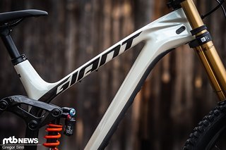

Bei der Rahmenform ist sich Giant treu geblieben
# Bei der Rahmenform ist sich Giant treu geblieben - im Steuerrohrbereich gibt's lediglich einige moderne Kanten zu bewundern.

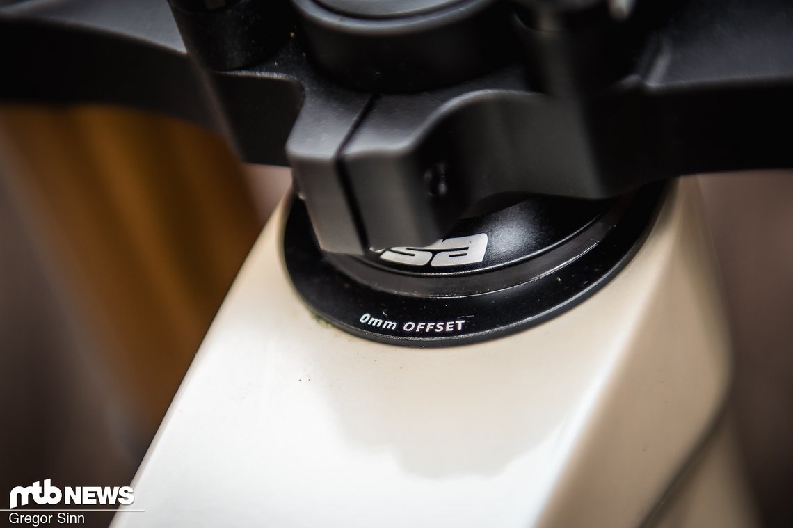

Über den speziellen Steuersatz kann man den Reach ±5 mm um die hier verbaute Mittelstellung variieren.
# Über den speziellen Steuersatz kann man den Reach ±5 mm um die hier verbaute Mittelstellung variieren.

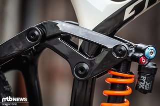

Fast alles am Giant Glory ist aus Carbon – lediglich der untere Umlenkhebel besteht aus zwei verschweißten Alu-Hälften. Die Taiwaner bleiben ihrem Design treu, wobei der Hauptrahmen im Bereich des Steuerrohrs eine etwas kantigere Linienführung spendiert bekommen hat. Recht auffällig ist der riesige Unterrohrschützer aus Gummi, der fast die gesamte Länge bedeckt. Auch an der Kettenstrebe gibt’s natürlich den obligatorischen gewellten Schoner. Sämtliche Leitungen verschwinden hinter dem Steuerrohr im Hauptrahmen und treten kurz vor dem Tretlager wieder hervor. Im Inneren werden sie allerdings nicht geführt. Die Öffnung fällt recht groß aus, was das Verlegen erträglicher machen dürfte, und wird mit Kunststoff-Abdeckungen verschlossen. Diese sind allerdings mit Linsenkopfschrauben für einen 2 mm-Inbus verschraubt, was ich grenzwertig fummelig finde. Die Bremsleitung ist am Hinterbau extern geführt, das Schaltkabel verschwindet in der Kettenstrebe.
Sogar die obere Umlenkwippe ist aus einem einzigen Stück Carbon gefertigt.
# Sogar die obere Umlenkwippe ist aus einem einzigen Stück Carbon gefertigt.

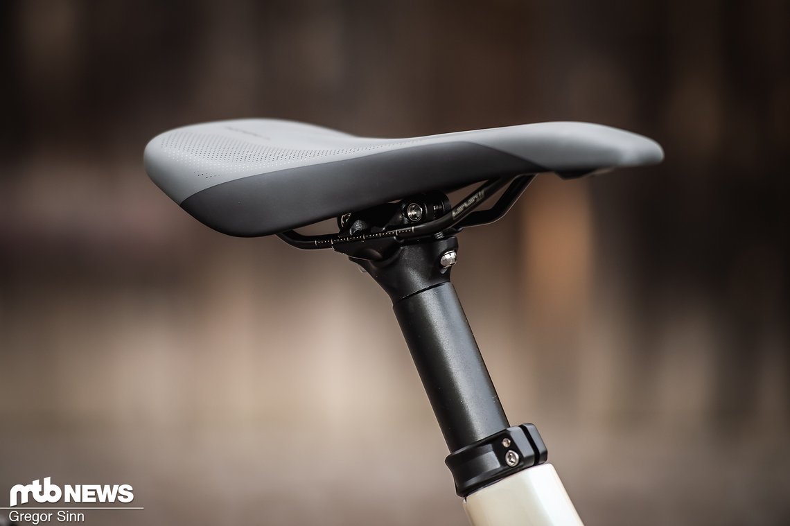

… und der Sattel samt Sattelstütze.
# … und der Sattel samt Sattelstütze.

Die Reach-Einstellung am Steuersatz ist sehr gut gelungen
# Die Reach-Einstellung am Steuersatz ist sehr gut gelungen - auch an den Kettenstreben braucht es keine extra Parts, die man mit sich führen müsste, was löblich ist.
