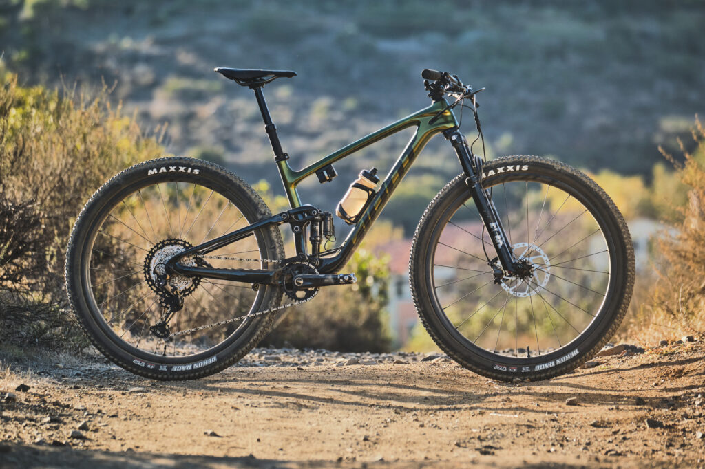

Wer genau hingeschaut hat, konnte das neue Giant Anthem in der abgelaufenen Saison bereits im Einsatz beim Cross Country World Cup entdecken. Nun präsentiert Giant ganz offiziell das neue Anthem Advanved Pro, das ab Anfang 2022 erhältlich sein wird. Das schnelle Cross Country Bike soll laut Giant die optimale Wahl für die XC-Piste und Marathon-Einsätze sein, aber natürlich auch dann voll in seinem Element sein, wenn man nicht gerade auf der Rennstrecke unterwegs ist. Im Vergleich zum Vorgänger wurde der Federweg erhöht und das Rahmengewicht deutlich gesenkt. Außerdem verabschiedet sich Giant hier vom bekannten Maestro-Hinterbau und setzt stattdessen auf einen abgestützten Eingelenker mit flexendem Hinterbau.
  • Rahmenmaterial Carbon
  • Federweg 110 mm / 100 mm
  • Laufradgröße 29″
  • Besonderheiten 250 Gramm leichter als Vorgänger, Flex Point PRO-Hinterbausystem, 20 % steiferer Tretlagerbereich, steilerer Sitzwinkel
  • Gewicht 1.468 g (Rahmen, Herstellerangabe)
  • Rahmengrößen S / M / L / XL
  • Verfügbar Anfang 2022
  • www.giant-bicycles.com
Preis Giant Anthem Advanced Pro 1: 7.699 €
Preis Giant Anthem Advanced Pro 2: 5.199 €
Giant hat das XC Race-Fully Anthem Advanced Pro komplett überarbeitet

Die wohl wichtigste Neuerung am Giant Anthem Advanced Pro 2022 ist der Hinterbau. Bislang hat Giant an allen vollgefederten High End-Modellen auf das Maestro-System gesetzt. Bei diesem rotieren zwei Umlenkwippen in dieselbe Richtung. So wird ein virtueller Drehpunkt erzeugt. Beim neuen Anthem verzichtet Giant auf die untere Umlenkwippe. Es handelt sich also um einen abgestützten Eingelenker, bei dem die Wippe aus Carbon besteht – und der Besonderheit, dass sich Giant ein Lager am Hinterbau spart. Stattdessen soll das Carbon-Heck ausreichend Flex bieten. Flex Point PRO nennt Giant dieses Konzept.
Bisher hat Giant an nahezu allen Fullies auf den Maestro-Hinterbau mit zwei Umlenkwippen gesetzt. Das Anthem geht nun neue Wege
# Bisher hat Giant an nahezu allen Fullies auf den Maestro-Hinterbau mit zwei Umlenkwippen gesetzt. Das Anthem geht nun neue Wege - der Dämpfer wird über eine einzelne Umlenkwippe aus Carbon angelenkt. Das Heck soll ausreichend Flex bieten, um ein Lager überflüssig zu machen.
Die Kombination aus abgestütztem Eingelenker und flexendem Heck, das einen Drehpunkt überflüssig macht, ist in den vergangenen Jahren im Cross Country-Bereich immer populärer geworden. Solch ein Konzept kommt beispielsweise auch beim Cannondale Scalpel (zu unserem Artikel: Cannondale Scalpel Test), beim Specialized Epic und beim Arbeitsgerät von Mathieu van der Poel, dem Canyon Lux (zu unserem Canyon Lux Test), zum Einsatz. Der große Vorteil dieses Ansatzes ist die Gewichtsersparnis. Laut Giant bringt der neue Anthem Advanced Pro-Rahmen federleichte 1.468 Gramm auf die Waage. Damit ist es rund 250 Gramm leichter als der Vorgänger – und das bei erhöhter Steifigkeit, die im Bereich des Tretlagers um 20 % erhöht worden sein soll.
Das neue System hört auf den Namen Flex Point PRO
# Das neue System hört auf den Namen Flex Point PRO - ähnliche Wege im XC-Sektor sind in der vergangenen Zeit auch andere Größen der Branche gegangen.
Bei der Größe der Laufräder setzt Giant wenig überraschend konsequent auf 29″, auch beim Rahmenmaterial herrscht Einigkeit: Das Anthem Advanced Pro ist ausschließlich als Carbon-Variante erhältlich. Außerdem hat Giant den Federweg an Front und Heck um jeweils 10 mm erhöht. Mit 110 mm vorne und 100 mm am Heck reiht es sich ein in die Riege moderner XC Race-Fullies. Im Vergleich zum sehr progressiven Scott Spark, das uns im ersten Test bereits begeistern konnte (zum Scott Spark Test), fällt das Giant Anthem hingegen etwas zurückhaltender aus.

Mit der Überarbeitung des Rahmens geht logischerweise auch eine Überarbeitung der Geometrie einher. Das neue Anthem wird in vier Rahmengrößen von S bis XL angeboten. Die Reach-Werte liegen dabei zwischen 420 und 495 mm, der Lenkwinkel liegt bei flachen 67,5°. Für ein bessere Pedaliereffizienz hat Giant außerdem den Sitzwinkel steiler gestaltet. Dieser misst nun 75,5°.

In Deutschland wird das neue Giant Anthem Advanced Pro ab Anfang 2022 in zwei Komplettvarianten erhältlich sein. Ein Rahmenset wird hierzulande nicht angeboten. Die Top-Variante mit dem Zusatz 1 kostet 7.699 € und ist mit einem Shimano XT-Antrieb, hauseigenen Carbon-Laufrädern und einem Fox Performance Elite-Fahrwerk ausgestattet – übrigens inklusive elektrischem Fox Live Valve-System. 2.500 € günstiger ist das Anthem Advanced Pro 2, das dasselbe Fahrwerk ohne Live Valve, einen Shimano SLX-Antrieb und Giant-Laufräder aus Carbon bietet. Beide Modelle sind übrigens mit Fox 34-Federgabel, größerer 180 mm-Bremsscheibe vorne und einer Vario-Sattelstütze ausgestattet. Das unterstreicht die Ambitionen des Anthems, auf Abfahrten und auch im Down Country-Einsatz zu glänzen.
