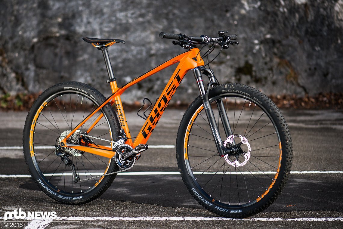

Das Ghost Lector ULC in der Teamausstattung
#1 Das Ghost Lector ULC in der Teamausstattung - Extrem steif, extrem leicht, aber leider auch extrem teuer

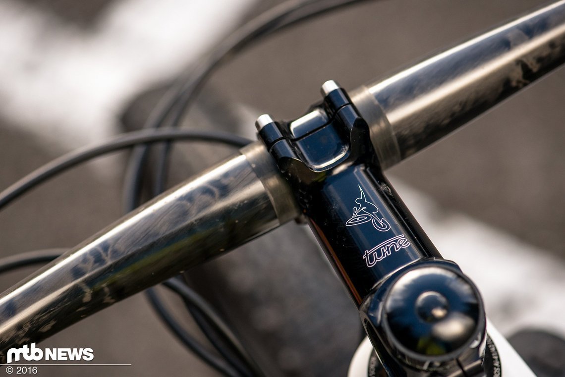

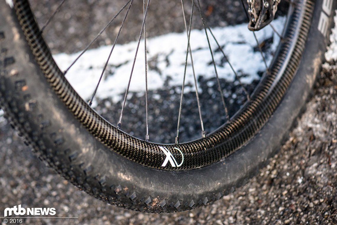

Edlere Anbauteile findet man auf dem Markt fast nicht
#2 Edlere Anbauteile findet man auf dem Markt fast nicht - Tune und AX-Lightness Parts drücken das Gewicht deutlich nach unten

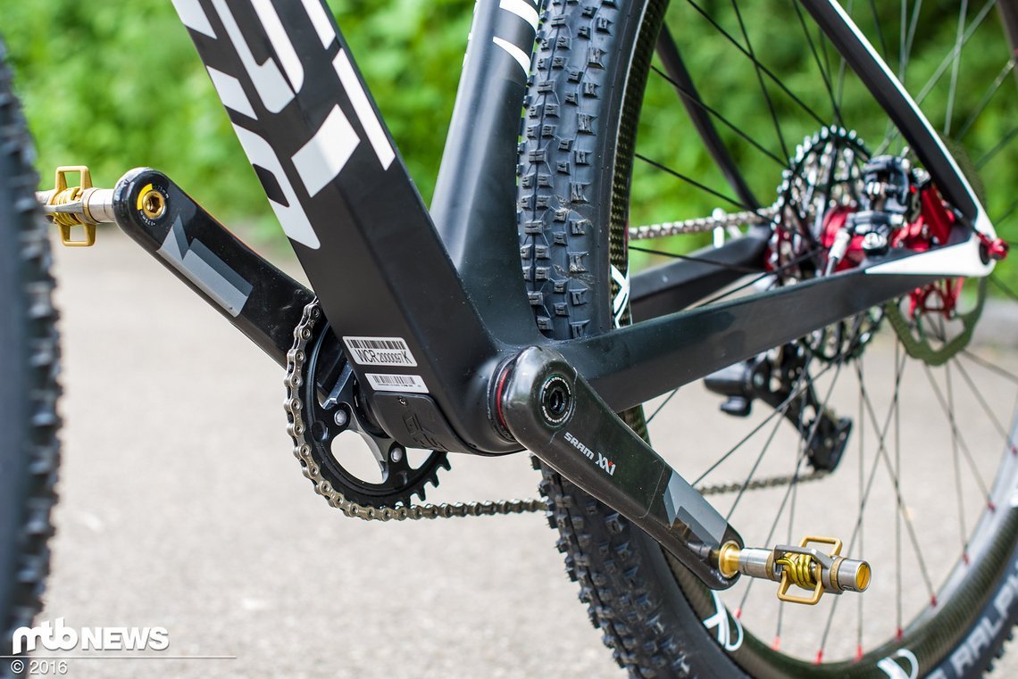

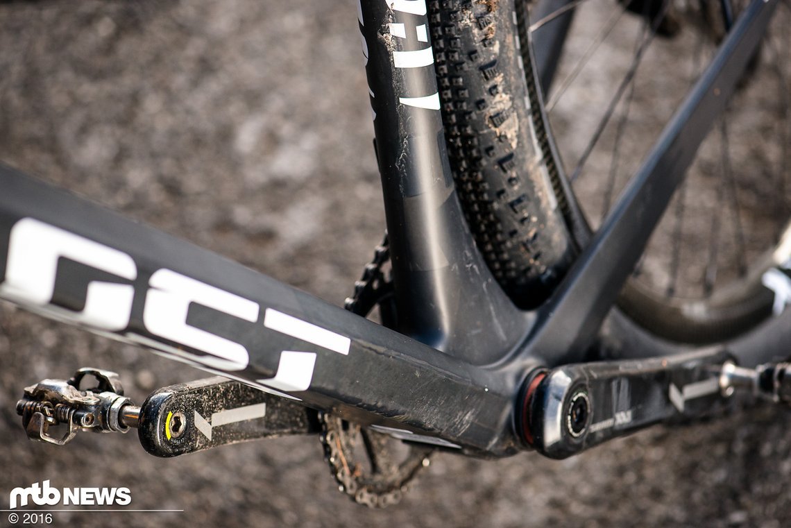

Der sehr massive Tretlagerbereich sorgt für eine hohe Steifigkeit.
#3 Der sehr massive Tretlagerbereich sorgt für eine hohe Steifigkeit.

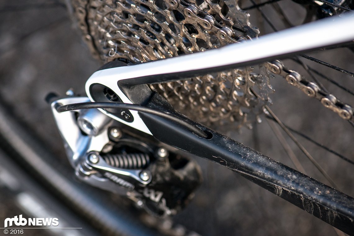

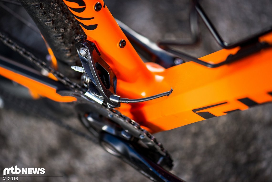

Im Vergleich zu seinem Vorgänger, dem Ghost HTX, kommt das neue Lector deutlich aufgeräumter daher. Sämtliche Leitungen werden intern verlegt: Das Unterrohr, die Sitzstreben und sogar der Tretlagerbereich verbergen die Züge und Leitungen und schützen sie so vor äußeren Einflüssen.
Saubere Zugführung garantiert
#4 Saubere Zugführung garantiert
Die Züge bleiben lange im Inneren
#5 Die Züge bleiben lange im Inneren - Clever: Beim Laufradwechsel ist der Zug nicht im Weg.

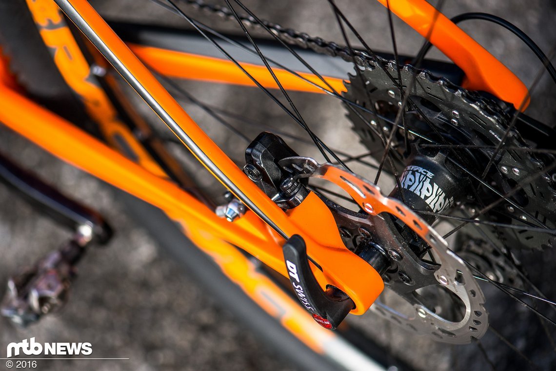

Ein interessantes Detail ist das X12 Steckachs-System, welches Ghost auch beim Riot verwendet. Die Steckachse bestimmt die Position des Schaltauges, der Bremsaufnahme und des Hinterrads. Die exakte Positionierung der entsprechenden Komponenten wird immer durch den festen Sitz der X12-Steckachse definiert.

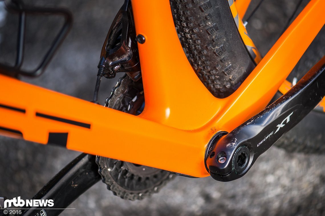

Der Deckel auf der Unterseite des Tretlagerbereichs dient zum einen dem Schutz des Rahmens wie auch als Revisionsöffnung für die Züge.
#6 Der Deckel auf der Unterseite des Tretlagerbereichs dient zum einen dem Schutz des Rahmens wie auch als Revisionsöffnung für die Züge.

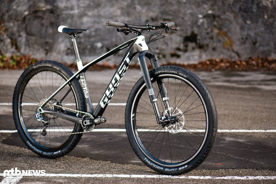

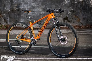

Ghost Lector LC 7
#8 Ghost Lector LC 7 - Kostenpunkt: 2.799 €. Ein heißer Tipp für Preis-Leistungs Käufer.

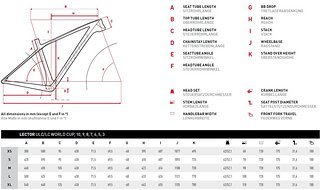

Geometrie

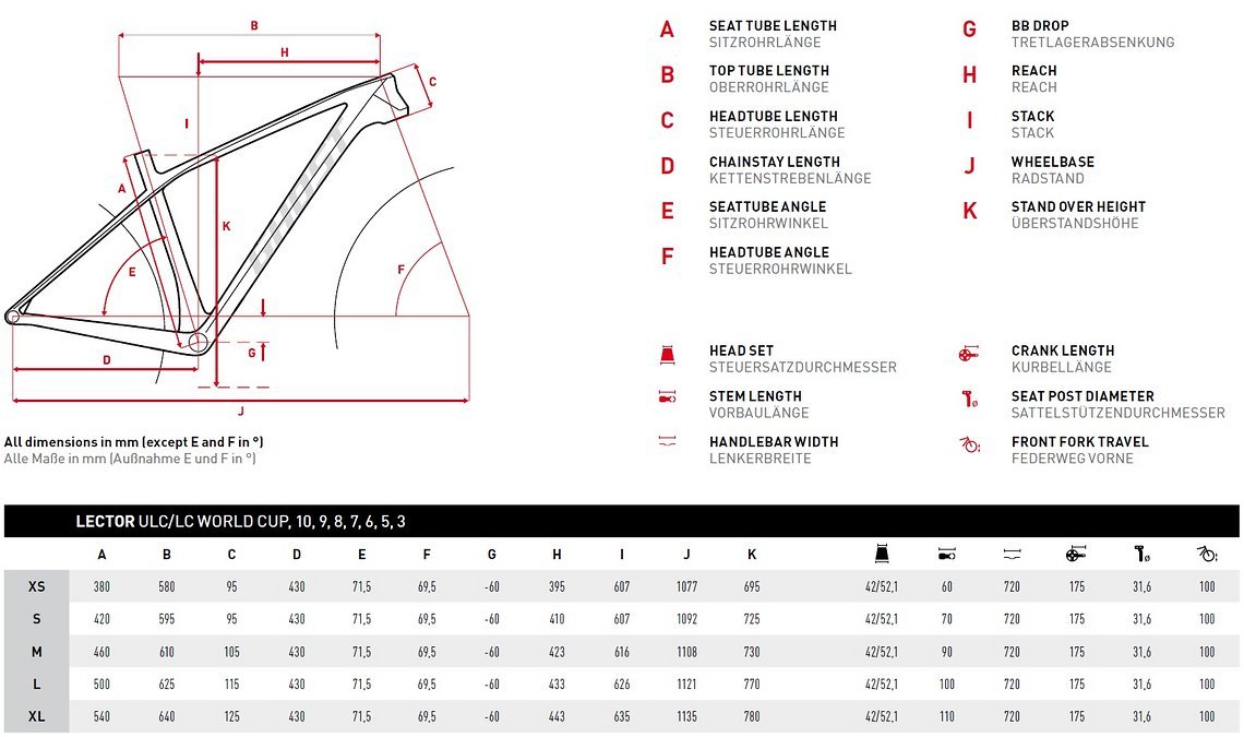

Die Geometrie wurde im Vergleich zum Vorgänger leicht verfeinert. Der Lenkwinkel bleibt steil für eine gute Performance in technischen Uphills, für eine bessere Sicherheit wurde der Reach vergrößert. Kürzere Steuerrohre und Kettenstreben sollen für noch agileres und direkteres Fahrverhalten sorgen. Die verringerte Überstandshöhe verschafft auch in schwierigen Passagen mehr Freiheit auf dem Rad, der 31,6 mm Sitzrohrdurchmesser erlaubt den Einsatz von Teleskop-Sattelstützen.
Geometrie Ghost Lector
#9 Geometrie Ghost Lector - Der Sitzwinkel beträgt anders als angegeben 72,9°

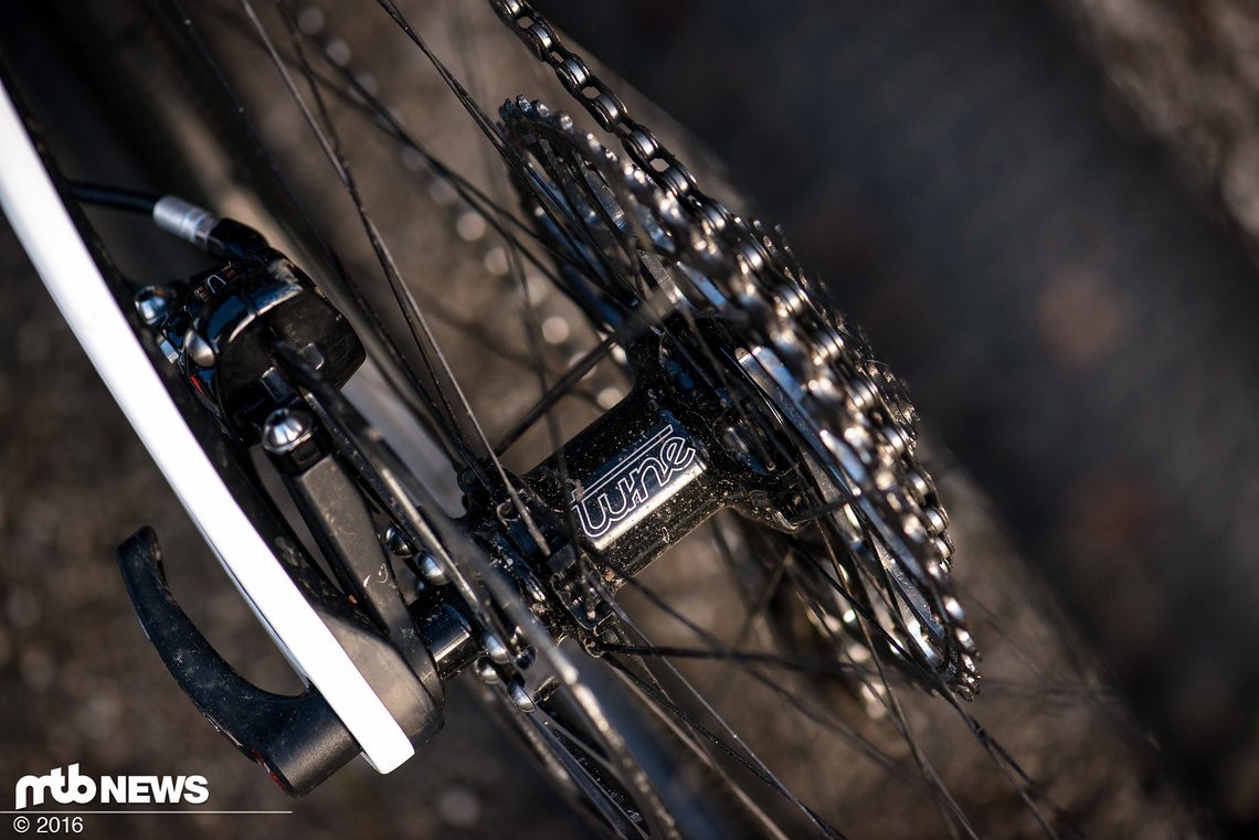

Die hintere Bremssattelaufnahme stützt sich bei den ULC Modellen direkt an der X12-Steckachse ab.
#10 Die hintere Bremssattelaufnahme stützt sich bei den ULC Modellen direkt an der X12-Steckachse ab.
Bei den LC-Modellen müssen die Bremskräfte vom Rahmen aufgefangen werden
#11 Bei den LC-Modellen müssen die Bremskräfte vom Rahmen aufgefangen werden
