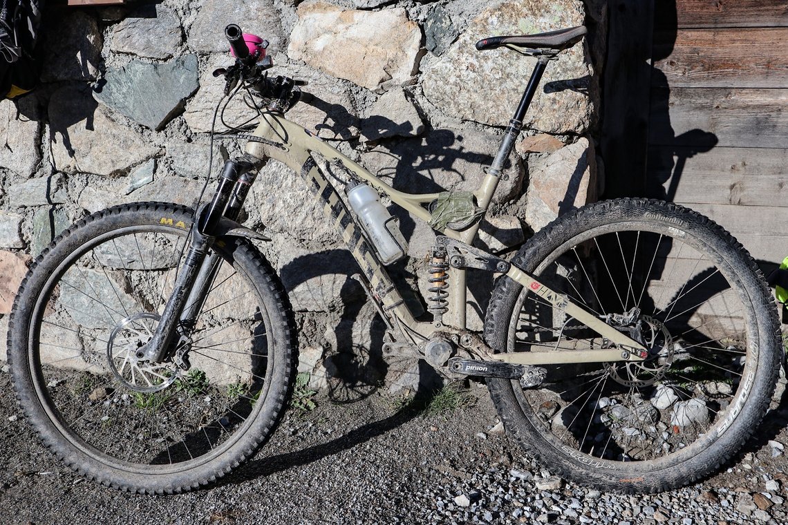

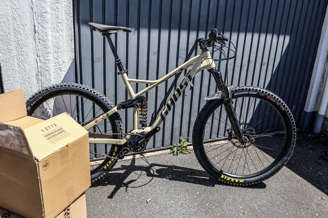

Das Ghost H AMR, umgangssprachlich auch „Hammer“ genannt, ist ein AM-Fully mit Abenteuergenen. Dies wird durch den robusten Aufbau mit Pinion-Getriebe, Nabendynamo inklusive in der Ahead-Kappe integrierter USB-Schnittstelle und Stahlfeder-Dämpfer verdeutlicht. Abgerundet wird das Konzept durch ein eigens auf das Rad abgestimmtes Gepäcktaschensystem. Das Ghost H AMR kann wahlweise mit 29“ oder 27,5″+ Laufrädern gefahren werden. Während unseres Tests kam sowohl ein Mix aus 29″-Laufrad an der Front und 27,5″+ Laufrad am Heck als auch ein klassischer Aufbau mit 29″-Laufrädern zum Einsatz. Verzögert wird mit SRAM Guide-Bremsen, als Federelemente kommen eine RockShox Pike-Federgabel mit 140 mm Federweg und ein Cane Creek DB Inline-Stahlfeder-Dämpfer zum Einsatz.
Das Ghost H AMR: Voll beladen und einsatzbereit.

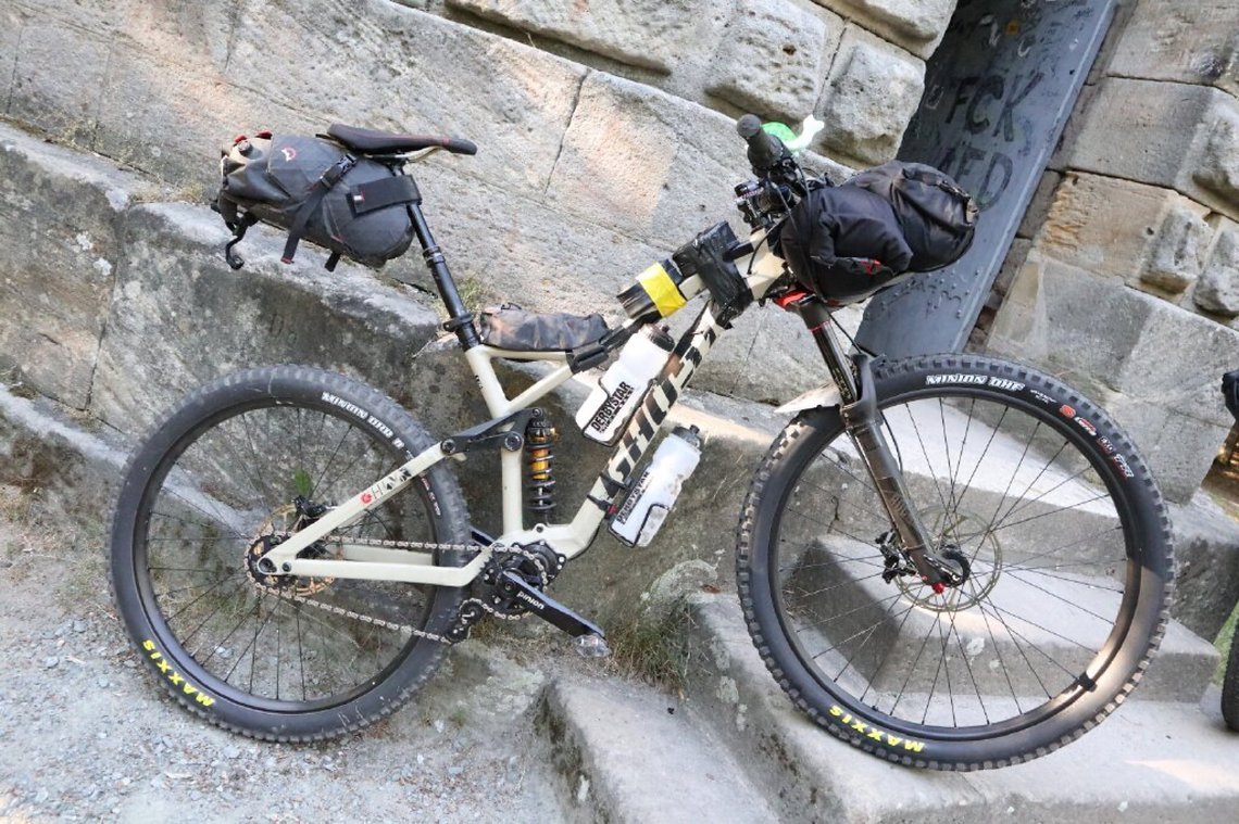

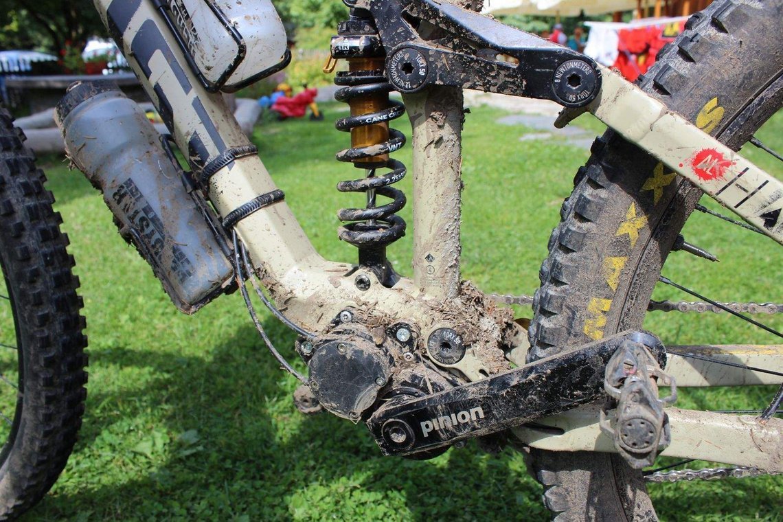

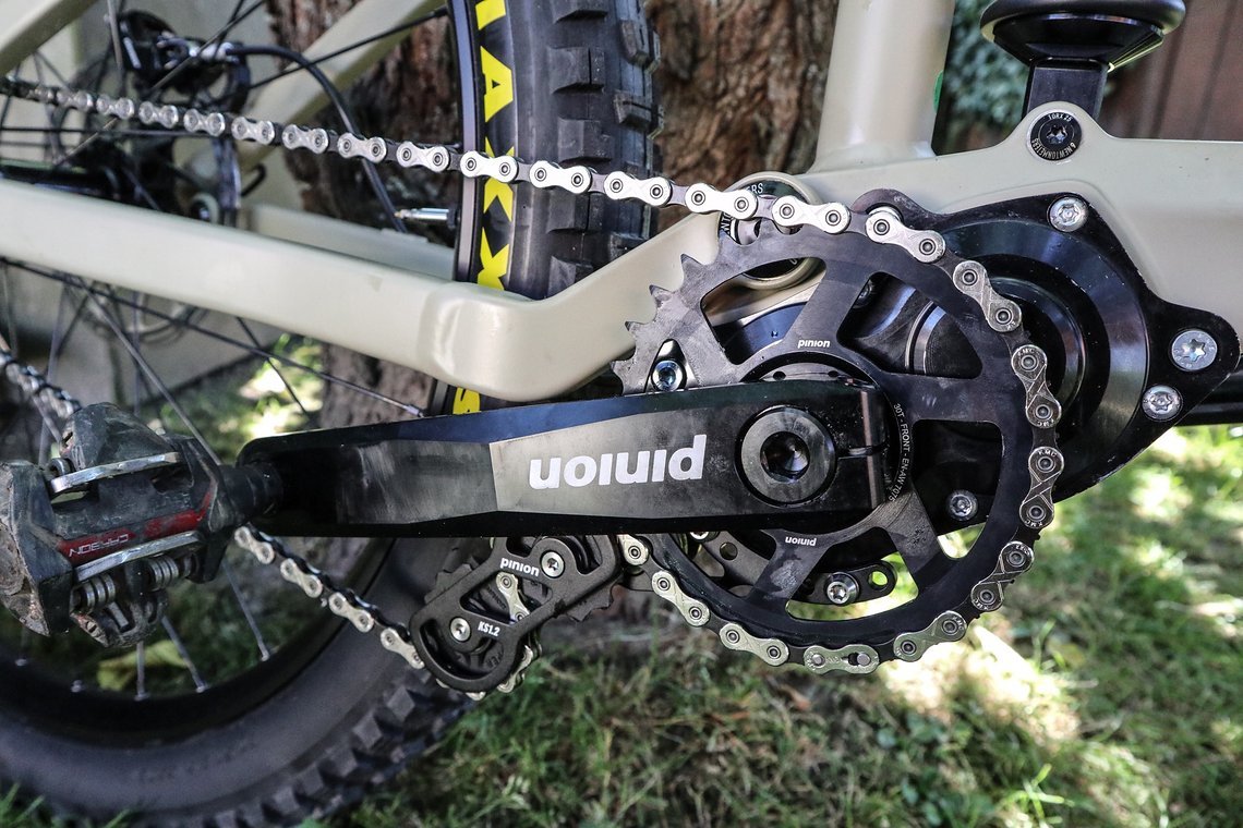

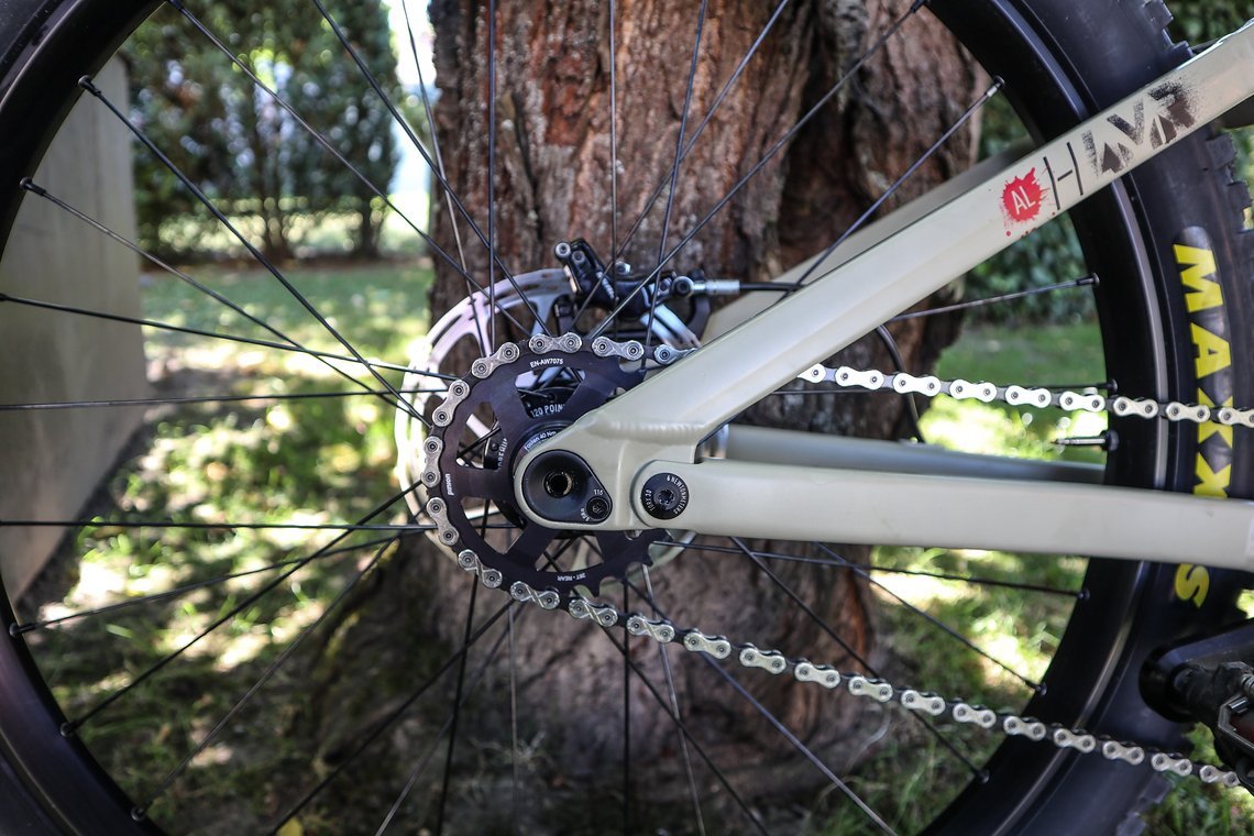

Das Ghost H AMR macht einen soliden und sehr stabilen Eindruck. Dies wird durch das Pinion-Getriebe und die großen Lager am Hinterbau unterstrichen. Das Pinion-Getriebe sorgt dabei für einen zentralen und tiefen Schwerpunkt und lässt das gesamte Rad sehr stimmig wirken. Der Rahmen bietet ausreichend Reifenfreiheit für Plusreifen, das gesamte Rad ist gut verarbeitet und die sauber innen verlegten Züge tragen zu einem aufgeräumten Gesamtbild bei. Ob die Verkabelung des Nabendynamos mit der USB-Schnittstelle langfristig sämtliche Malträturen unbeschadet übersteht, können wir zum jetzigen Zeitpunkt nicht beurteilen – während des Tests traten keine Probleme auf.

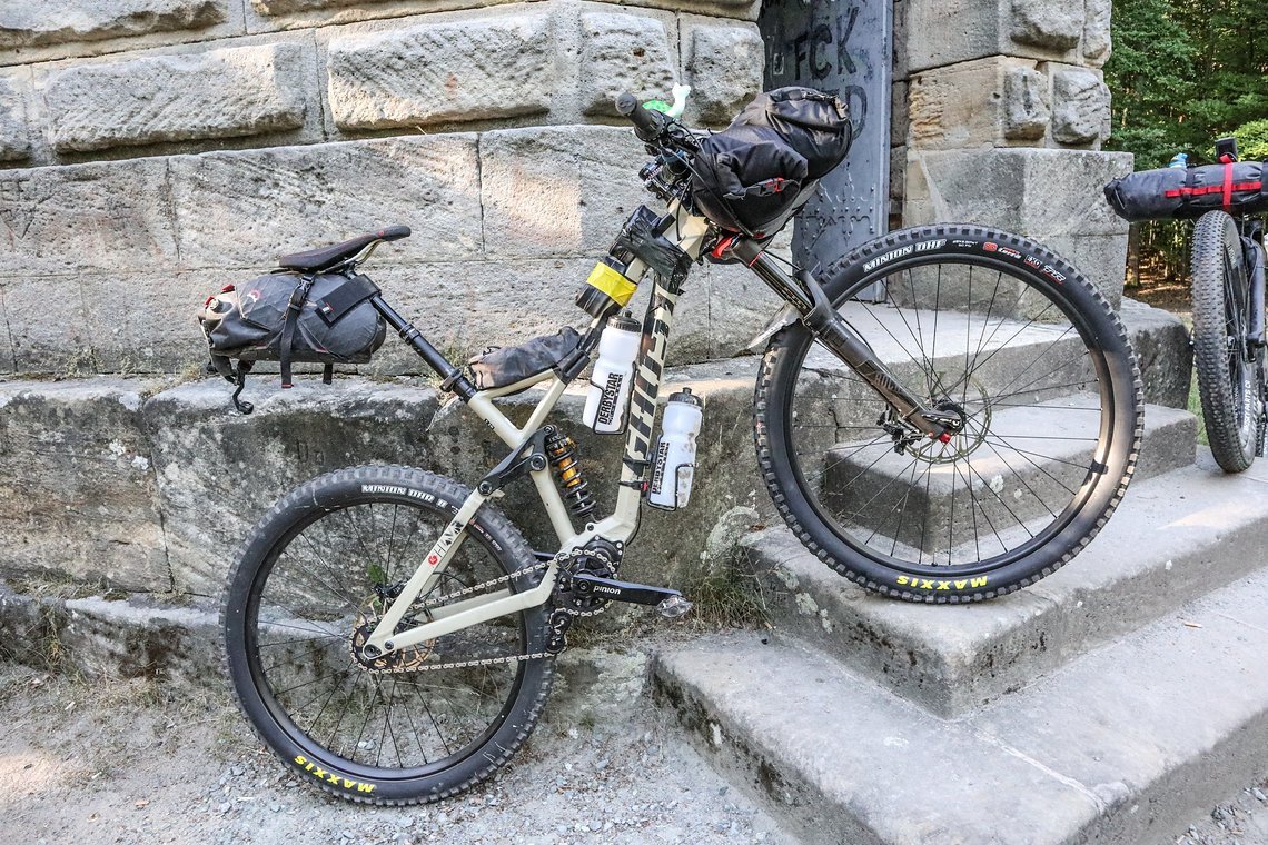

Das speziell entwickelte Ghost-Packtaschenystem konnte nur teilweise getestet werden, da es nicht vollständig zur Verfügung stand. Die einzelnen Taschen sind sehr robust, dafür aber eher schwer. Bei der Lenker-Rolle wären Abstandshalter zum Lenker wünschenswert, damit diese nicht mit den Bremsen kollidiert. Darauf wurde zugunsten der besseren und schnellen Demontierbarkeit die Ghost-Packtaschen können zu einem Rucksack vereint werden, um das Rad auf dem Trail möglichst frei von Gepäck zu haben verzichtet. Die Satteltasche kollidiert leider mit der absenkbaren Sattelstütze, bietet dafür allerdings viel Stauraum.

Der Hinterbau arbeitet ausgezeichnet und sensibel mit dem Cane Creek Inline-Stahlfederdämfer zusammen. Der Dämpfer zeigt sich im Vergleich zu Luftdämpfern auch als sehr unempfindlich gegenüber höhenbedingten Luftdruck- und Temperaturschwankungen, wie sie bei extremeren und ausgiebigen Touren gerne auftreten. Bei der verbauten RockShox Pike-Federgabel musste immer wieder der Luftdruck angepasst werden. Generell bietet das Fahrwerk umfangreiche Verstellmöglichkeiten, die jeden Wunsch erfüllen, jedoch am Anfang auch überfordern können. Die SRAM Guide RS-Bremsen erwiesen sich auch bei sehr lange Abfahrten als standfest und Fading sowie Druckpunktwandern traten nicht auf. Jedoch wäre insgesamt mehr Bremskraft wünschenswert, um die Handkräfte und damit auftretende Ermüdungserscheinungen zu reduzieren.

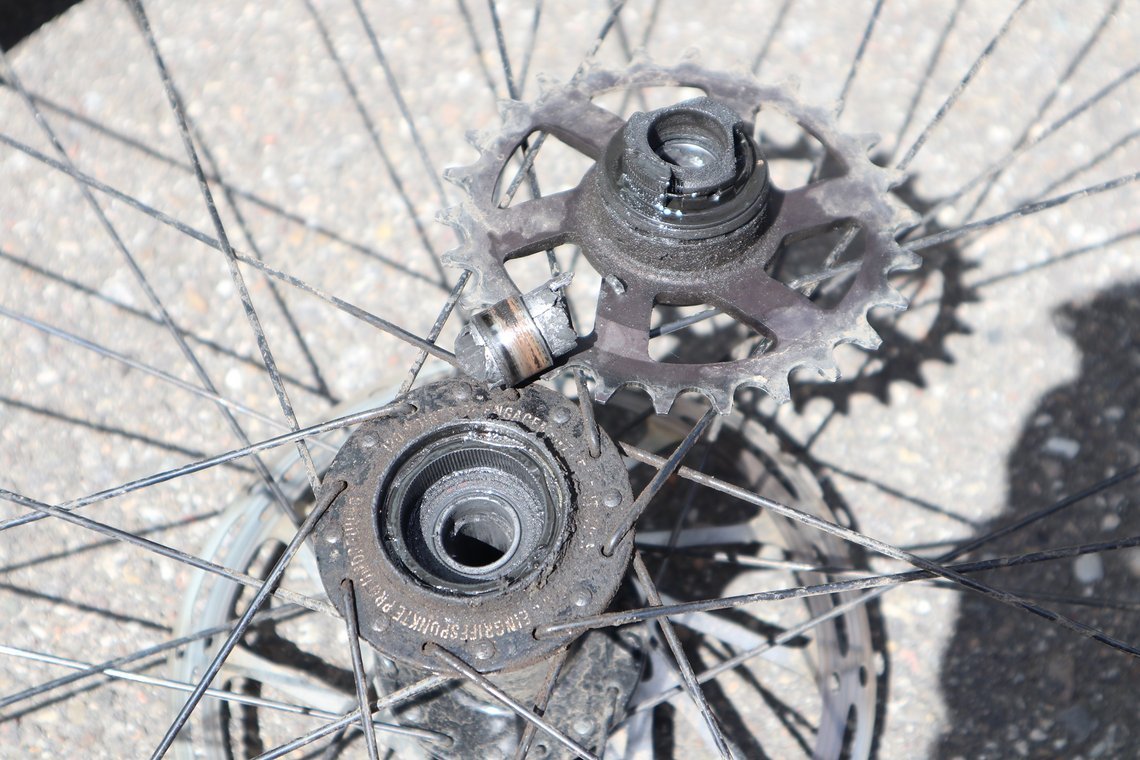

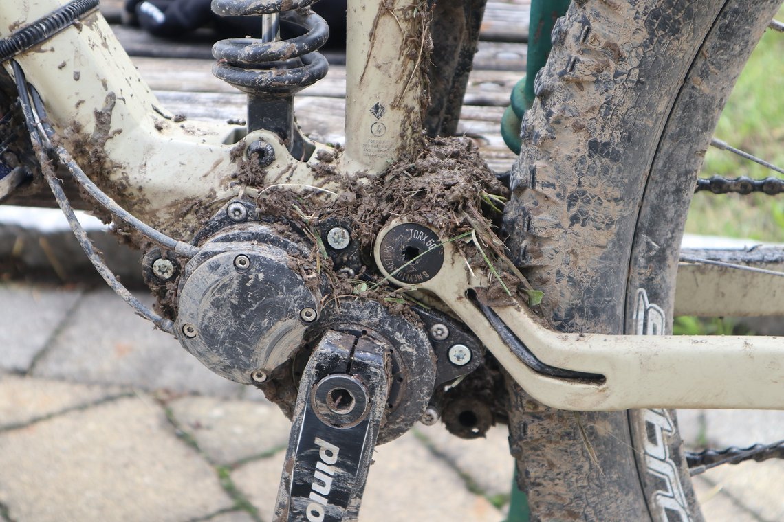

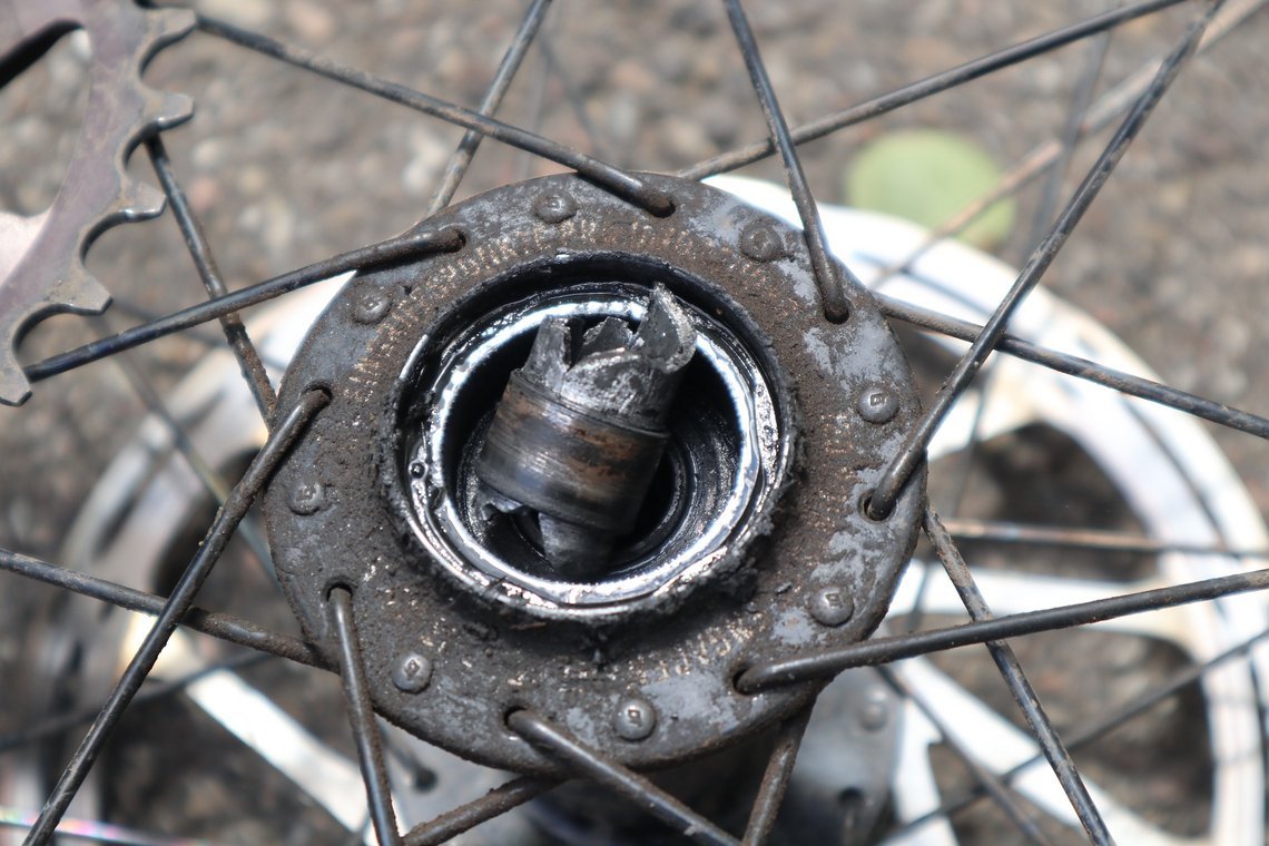

Ein Punkt, der bei der Verwendung als „Abenteuer-Bike“ generell ein Problem darstellen kann, sind exotische Standards und Komponenten wie das Pinion-Getriebe und die Nabe. So widerstandsfähig diese auch sein mögen: Tritt hier ein Defekt auf, ist die Tour zu Ende, was sehr ärgerlich sein kann. So kam es an der Hinterrad-Nabe nach drei Tagen zum Achsbruch. Der genaue Auslöser ging ursprünglich vom Freilauf aus. Die einzige Möglichkeit, unsere Tour fortzusetzen war der Tausch des gesamten Fahrrades. Des Weiteren neigte die von Ghost mitgelieferte Lenkerrolle dazu, im voll bepackten Zustand und bei vollem Einfedern der Gabel am 29″-Vorderrad zu schleifen. Mehr Befestigungsmöglichkeiten für Flaschenhalter wären ebenfalls wünschenswert, genauso wie Pufferakkus für die USB Schnittstelle des Nabendynamos. Nach Tausch des Hinterrades gegen ein 29″-Laufrad trat im Laufe des Tests beim Pinion-Getriebe Öl aus. Gegebenenfalls kann dies auf die schräge Lageposition bei Tragepassagen zurückgeführt werden, erfreulich ist dies jedoch nicht.
Achsbruch in der Nabe ...
#13 Achsbruch in der Nabe ...
... dieser Defekt beendete die Tour vorzeitig.
#14 ... dieser Defekt beendete die Tour vorzeitig.

  • Pinion-Getriebe Aufgrund der Verwendung von zwei Freiläufen – einem in der Nabe und einem im Pinion-Getriebe – ist der Leerweg zwischen den Einrastpunkten lang, was bei technischen Passagen unangenehm sein kann. Des Weiteren fiel trotz Kettenspanner in manchen Situationen die Kette ab. Hier wäre seitens Pinion die Verwendung von Narrow-Wide-Ritzeln wünschenswert.
