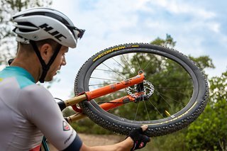

Die verwendeten Schlüsseltechnologien wurden in die Felge eingelasert.
2024 Red Zone Carbon+ action 08 @athleticaffair
Neue High-Performance Laufräder: Fulcrum Red Zone Carbon+
Die Naben der neuen Flaggschiffe laufen auf Keramiklagern.
SRAM XD oder Shimano MS12 – und immer mit 24 Speichen.
# 2024 Red Zone Carbon+ action 08 @athleticaffair
