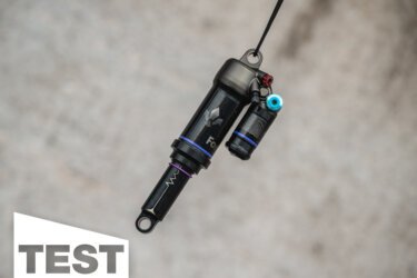

Sechs Jahre nachdem das erste Live Valve-System auf den Markt gekommen ist, präsentiert Fox ein stark überarbeitetes System, das nun unter dem Namen Live Valve Neo geführt wird. Die offensichtlichste Änderung ist die Abwesenheit jeglicher Kabel: Das elektronische Fahrwerk operiert nun mit dem namensgebenden Neo-Protokoll, welches auch bei der Fox Transfer Neo-Variostütze zur Anwendung kommt. Trotzdem soll es mit Schaltzeiten von 1/70 s schneller und dank zweier Sensoren an der Vorder- und Hinterrad-Achse präziser geworden sein. Die Federgabel ist künftig nicht mehr Teil des Systems, dafür hat man die Wahl aus dem Float X-Luftdämpfer oder dem DHX-Stahlfederdämpfer in üblichen Einbaumaßen für Trail- oder Enduro-Bikes. Der Fox Live Valve Neo-Dämpfer samt nötigem Zubehör ist als Nachrüst-Kit erhältlich und kostet etwa 1.750–1.800 €.
- Bauteile Dämpfer, Sensor vorn, Sensor hinten, Batterie, Ladegerät, Ladekabel
- Einbaulängen Standard & Trunnion mit 45 mm (nur Float X), 55 mm, 65 mm, 75 mm Hub
- Dämpfer Float X oder DHX
- Einstellbarkeit Rebound, Low Speed Compression, Firm Mode extern einstellbar
- Verfügbarkeit ab sofort
- Gewicht 666 g (Float X + Sensoren, gewogen) (+178 g ggü. regulärem Float X)
- www.ridefox.com
- Preise (UVP) | Bikemarkt: Fox Live Valve kaufen
- Live Valve Neo Float X – 1.299 €
- Live Valve Neo DHX – 1.249 €
- Live Valve Neo Kit – 499 €
- zusätzliche Batterie – 99 €
- zusätzliches Ladegerät – 79 €
Im Detail
Dass am neuen Fox Live Valve-System vieles anders ist, dürfte nach den ersten Zeilen klar sein, doch eines hat sich nicht geändert: Das Fahrwerk ist im Grundzustand immer geschlossen und öffnet nur, wenn die Sensoren das Signal dazu geben. Das klingt im ersten Moment etwas unlogisch, schließlich baut man sich sehr, sehr teure Federungsprodukte in sein High-End-Mountainbike, damit diese ihre Arbeit tun. Doch Fox gibt an, dass sich nur so das Maximum an Effizienz aus dem Fahrwerk holen lässt und Live Valve Neo so schnell sein soll, dass es in jedem Fall rechtzeitig öffnet.
Waren die Sensoren beim alten Live Valve-System noch an der Dämpfung von Gabel und Dämpfer untergebracht, sind sie nun an die Steckachsen gewandert. Das hat den Vorteil, dass sie dort an der ungefederten Masse untergebracht sind; ein Schlag also nicht erst durch das Fahrwerk wandern muss, um von diesem registriert zu werden. Schlauerweise werden die Sensoren einfach von den Schrauben der üblichen Post Mount-Bremssattel-Aufnahme geklemmt und sollen mit aktuellen Bremsen von SRAM, Shimano, Magura und TRP kompatibel sein. Wir haben sie an Hayes Dominion-Bremssätteln befestigt, was ebenfalls problemlos ging.
Die Logik des Live Valve Neo-Systems ist im Prinzip sehr simpel: Es ist immer geschlossen, außer einer der Sensoren gibt dem verbauten Magnetventil das Signal zum Öffnen.
Die Sensoren sind nicht austauschbar, sondern spezifisch für Vorder- und Hinterrad entwickelt und wiegen je 27 g. Beide registrieren Schläge. Der vordere Sensor misst allerdings auch die Neigung des Bikes, was wichtig für den gewählten Modus ist. Die Sensoren werden mit CR2032-Knopfzellen betrieben, die bis zu einem Jahr lang Saft liefern sollen. Diese Lebensdauer soll unter anderem damit erreicht werden, dass die Sensoren zwar 400-mal pro Sekunde Daten sammeln, diese allerdings nur dann an den Controller im Dämpfer senden, wenn dieser etwas verändern soll.
Herzstück des Fahrwerks ist der Controller, der im Dämpfer integriert ist. Hier hat man wie erwähnt die Wahl aus dem Fox Float X-Luftfederdämpfer oder Fox DHX-Stahlfederdämpfer. Beide entsprechen im Aufbau ihren nicht-elektronischen Pendants, wurden allerdings um einen werkzeuglos in 7 Schritten justierbaren Firm-Mode am Piggyback erweitert. Dazu gibt’s die bekannten Rebound- und Lowspeed-Compression-Versteller, die nummeriert sind, sodass man das gewählte Setting ablesen kann. Neben dem Piggyback wurde die Elektronik samt aufladbarem Akku untergebracht. Dieser ist identisch zu dem der Transfer Neo-Sattelstütze.
Der Dämpfer benötigt dadurch definitiv etwas mehr Bauraum. Beim Testen mit diversen Rahmen-Herstellern sollen sich jedoch keine Probleme ergeben haben. Aktuell gibt es keine Liste mit freigegebenen und getesteten Rahmen. Am Dämpfer gibt es zudem einen Knopf, der von einer LED-Anzeige umgeben ist. Diese leuchtet etwa grün, wenn ein Stoß festgestellt wird, oder zeigt über ihre Segmente einen groben Akku-Stand an. Sie kann zudem bei Problemen ihre Farbe ändern, etwa wenn ein Sensor ausfällt (orange) oder die Batterie sehr niedrig ist (rot), oder anfangen zu blinken. In jedem Fall öffnet sich das System, wenn eine korrekte Funktion nicht gegeben ist. So auch bei leerem Akku.
Die Logik des Live Valve Neo-Systems ist im Prinzip sehr simpel: Es ist immer geschlossen, außer einer der Sensoren gibt dem verbauten Magnetventil das Signal zum Öffnen. Einen mittleren Pedalier-Modus gibt es nicht. Wie lange es geöffnet bleibt, hängt von der festgestellten Fahrsituation ab: Dank Neigungsmesser unterscheidet Live Valve Neo in bergauf, eben oder bergab. Es gibt mehrere vorprogrammierte Modi, die je nach Fahrsituation unterschiedliche Grenzwerte für gemessene Stöße – also ab welcher Kraft der Dämpfer öffnet – und für die Öffnungsdauer vorsehen.
So bleibt der Dämpfer etwa bergab bis zu mehreren Sekunden offen, schließt bergauf oder in der Ebene hingegen nach wenigen Zehntelsekunden wieder – außer ein weiterer Stoß wird registriert. Dann läuft die Öffnungsdauer von vorn ab. Bergauf soll das System dadurch sogar mehr Traktion generieren, indem es Unebenheiten wegschluckt, danach jedoch sofort Gegenhalt bietet, statt wegzusacken.
