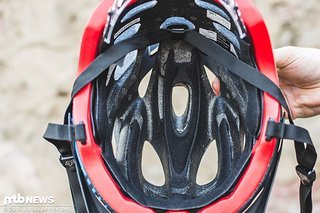

Verstellung
Das „Detox™ Retention System“ ist für die Anpassungen an den Kopf zuständig: hierbei bietet der Fox kein weit um den Kopf laufendes System, die Verstellung befindet sich ausschließlich am Hinterkopf. Das jedoch funktioniert problemlos – solange man den Helm enger stellen möchte. Auf dem Trail ist ein Öffnen des Systems aufgrund der Bauweise nämlich schwierig: Statt eines Drehrades besteht das Detox-System aus zwei Schiebern, die gleichzeitig links und rechts gedrückt werden müssen, um das System freizugeben. Etwas kompliziert – ein Drehrad wäre schlichtweg praktischer. Update: Für 2016 kommt der Fox Flux 1.2 mit Drehrad statt Schiebe-Mechanismus. Eine Höhenverstellung gibt es nicht.
Auch das Riemensystem, dass nicht beidseitig an zwei Ankern aufgehangen ist, ist anfangs eher ungewohnt: Durch den eine Schlaufe durchlaufenden hinteren Riemen muss das System zunächst etwas penibler als gewohnt eingestellt werden, damit die hinteren Riemen nicht direkt an den Ohren vorbeilaufen. Ist dieses System aber einmal eingestellt, sitzt der Helm.
