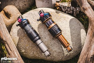

Alt und neu im Vergleich: links der alte Float Dämpfer, rechts der neue Float DPS mit EVOL Air Luftkammer
# Alt und neu im Vergleich: links der alte Float Dämpfer, rechts der neue Float DPS mit EVOL Air Luftkammer

Der alte Fox Float Dämpfer ist häufig dafür kritisiert worden, dass er im mittleren Federwegsbereich zu stark durchsackt und zu wenig Unterstützung bietet
# Der alte Fox Float Dämpfer ist häufig dafür kritisiert worden, dass er im mittleren Federwegsbereich zu stark durchsackt und zu wenig Unterstützung bietet - hat sich das durch Anpassungen an Federung und Dämpfung geändert?
Die CTD-Einstellung links ist durch die open / medium / firm Einstellung rechts ersetzt worden
# Die CTD-Einstellung links ist durch die open / medium / firm Einstellung rechts ersetzt worden

Den alten Float CTR hat Fox auch in der hier gezeigten Kashima-Version angeboten
# Den alten Float CTR hat Fox auch in der hier gezeigten Kashima-Version angeboten - hier wird der Unterschied zwischen der alten und neuen Luftkammer nochmals deutlicher

Durch die neue EVOL Luftkammer können die beiden Dämpfer direkt voneinander unterschieden werden. Und es sei angemerkt, dass man von Fox auch für den neuen DPS Dämpfer die alte Luftkammer mit kleinerem Negativvolumen ordern kann. In diesem Fall sind die Dämpfer äußerlich nicht mehr von einander zu unterscheiden.
