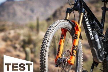

Als Bindeglied zwischen 36 und 40 ist die neue Fox 38 gedacht. Mit der Federgabel richtet sich Fox an Fahrer, die nach einem Werkzeug „speziell für modernes, hartes Enduro-Racing mit langen Federwegen“ suchen. Spitze Zungen im Forum folgen dieser Auslegung bereits und möchten fortan die nun fast schon schmächtig wirkende 36, die bis zu 160 mm Federweg bietet, gar auf Flowtrails verbannen. Einen Vergleich zum „kleineren“ Modell werden wir später noch ziehen – aber erstmal zurück zum dicken Neuling. Die Gattung der langhubigen Enduros bis Freeride-Bikes liegt aktuell wieder im Trend. So sehr, dass sie teilweise in Bikeparks die Doppelbrücken-Vertreter in die Unterzahl bringt. Fähige Enduro-Bikes sollen also nicht nur auf technisch anspruchsvollen und schnellen Rennstrecken der Enduro World Series funktionieren. Auch dem Lift sind sie hin und wieder nicht abgeneigt. Für genau diese Räder ist die Fox 38 als 29″- oder 27,5″-Version gedacht. Angeboten wird sie in unterschiedlichen Materialien und Dämpfungskartuschen und einem Federweg von 160 mm bis 180 mm.
Von Kopf bis Fuß gehüllt in neue oder neu aufgelegte Technologie, ruft das Factory-Topmodell einen (sehr) stolzen Preis auf. Die Anforderungen, die Fox an Haltbarkeit, Performance und Präzision gestellt hat, bringen außerdem Gewicht mit sich. Dementsprechend werden so manche Leichtbauer die Nase rümpfen und wieder mehr in Richtung 36 schielen. Aber lassen wir uns davon mal noch nicht zu sehr beeindrucken und werfen den Blick auf die Neuheiten: Grip VVC-Dämpfung, spezielle Float EVOL-Luftfeder, ein komplett neues Casting, das mehr Schmieröl aufnehmen kann und ebenfalls Teil der Luftfeder ist sowie ein cleveres Achssystem, das Toleranzen bei den Nabenbreiten ausgleichen kann, bietet die neue Fox 38.
