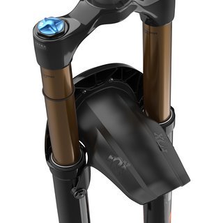

Neues Schutzblech für 36 und 38
# Neues Schutzblech für 36 und 38 - fixiert wird es an vier Schrauben.
