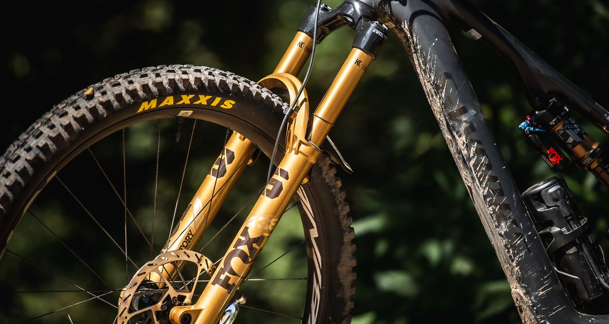

Auch wenn die 2025er Fox-Gabeln in einer ganz schön auffälligen Gold-Version kommen, steckt die wirkliche Neuerung gut versteckt im rechten Standrohr.

Eine ziemlich auffällige Neuerung, zu der wir bisher noch keine ausgiebigen Infos haben, ist natürlich das goldene Casting unserer Test-Gabel. Fox feiert 2024 das 50-jährige Firmen-Jubiläum und wird die goldenen Gabeln im Laufe des Sommers in limitierter Stückzahl auf den Markt bringen. Bis dahin werden sich Fans wohl noch gedulden müssen. Die drei neuen Dämpfungen basieren Fox zufolge alle auf derselben Technologie, die jedoch jeweils auf den jeweiligen Einsatzzweck skaliert wurde. Da sich an Luftfeder und Casting nichts geändert hat, können aktuelle Fox-Gabeln mit den neuen Dämpfungen ausgerüstet werden. Dazu fehlen zum aktuellen Zeitpunkt jedoch noch Infos und Preise.

Wir wurden von Fox nach Scott’s Valley, Kalifornien, eingeladen und hatten die Chance, eine 2025 Fox 36 Factory mit GripX-Dämpfung, 160 mm Federweg und in limitiertem Gold-Casting zwei Tage lang auf den spaßigen und abwechslungsreichen Trails rund um Santa Cruz zu testen.
Als Testbike diente uns dabei ein Specialized Levo SL-Light-E-Bike, was sich als ziemlich optimal rausstellen sollte, da es auch ohne Shuttle-Möglichkeit erlaubte, relativ entspannt über 2.300 hm zu pedalieren und so Test-Eindrücke zu sammeln, ohne sich nach einem trägen E-Bike anzufühlen. Trotzdem handelt es sich hierbei um erste Eindrücke, die definitiv noch über einen deutlich längeren Testzeitraum auf einem uns bekannten Rad auf bekannten Trails verifiziert werden müssen.
Wir konnten in den USA bereits eine Fox 36 Factory-Gabel mit GripX-Dämpfung fahren.
# Wir konnten in den USA bereits eine Fox 36 Factory-Gabel mit GripX-Dämpfung fahren.
Die Redwood-Wälder in Kalifornien boten teilweise ideale Testmöglichkeiten
# Die Redwood-Wälder in Kalifornien boten teilweise ideale Testmöglichkeiten – wir konnten sehr abwechslungsreiche und charakterlich unterschiedliche Trails fahren.
Am generellen Gefühl der Gabel hat sich nicht unglaublich viel geändert. Unsere Testgabel spricht auf dem Parkplatz extrem sensibel an, vermittelt Fox-typisch allerdings das Gefühl, bereits recht früh viel Gegenhalt zu generieren. Fox selbst gibt an, dass die Dämpfungs-Einstellung nun in einem wesentlich breiteren Bereich nutzbar sein soll – man schiebt dies dem verbesserten „Pressure-Balancing“ zu – und empfiehlt mir, zunächst im mittleren Setting von LSC und HSC zu starten. Bisher bin ich Fox-Federgabeln mit ziemlich offener Dämpfung gefahren und war damit wohl nicht ganz alleine.
Im ersten Moment fühlt sich die Gabel gar nicht so anders an als gewohnt
# Im ersten Moment fühlt sich die Gabel gar nicht so anders an als gewohnt – sie spricht fein an, gibt jedoch Feedback an den Fahrer weiter und rauscht nicht durch den Federweg.
Auf dem Trail fühlt sich die Gabel tatsächlich nicht harsch an, sondern generiert für mein Gefühl recht viel Grip. Nur auf extrem schnellen Schlägen, etwa Bremswellen, ist die Front etwas bockig, sodass ich nach und nach die Dämpfung aufdrehe. Das Gefühl liegt meiner Meinung nach nicht Welten von dem entfernt, was man von aktuellen Grip2-Gabeln gewohnt ist.
Tatsächlich lässt sich die Druckstufe für mich jedoch wesentlich sinnvoller nutzen und nach einigen Experimenten mit offener HSC und fast offener LSC habe ich beide wieder um einige Klicks geschlossen. Vor allem am Anfang scheint die Gabel nun etwas freudiger mit ihrem Federweg umzugehen, weshalb ich den Luftdruck wohl leicht erhöhen wurde. Aufgrund der wechselnden Trails und Kürze des Testzeitraums war es mir allerdings nicht möglich, ein präzises Setting herauszufahren.
Auf den ersten Zentimeter erlaubt die GripX-Dämpfung meinem Gefühl nach eine etwas großzügigere Federwegsnutzung.
# Auf den ersten Zentimeter erlaubt die GripX-Dämpfung meinem Gefühl nach eine etwas großzügigere Federwegsnutzung.
Klar ist, dass die GripX-Dämpfung wesentlich abfahrtsorientierter und satter ausfällt als die bisherige Fit4. Die Beschränkung auf einen Zugstufen-Versteller habe ich nicht als limitierend empfunden, im Gegenteil. Nicht ganz klar ist mir allerdings, warum Fox die Kartusche schlanker entworfen hat als die GripX2. Moderne Trail-Bikes sind nicht leicht und wenn man Gewicht sparen möchte, dann wohl nicht an so einem für das Fahrerlebnis essenziellen Bauteil. Wie groß der Unterschied zwischen den Dämpfungen ausfällt, konnte ich allerdings nicht ausprobieren. Auf die Benutzung der für meinen Gebrauch nicht nötigen Lockout-Funktion habe ich verzichtet.
