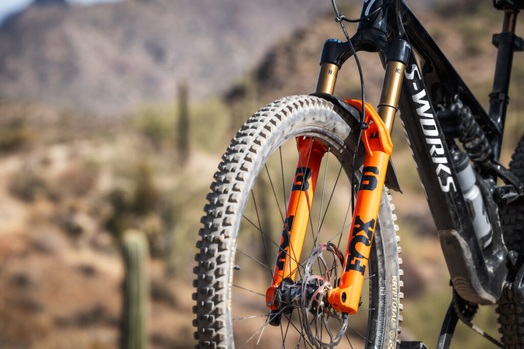

Die neue Fox 36-Federgabel weist ein auffälliges Casting mit breiter, löchriger Brücke auf und soll so deutlich steifer sein als der Vorgänger.
# Die neue Fox 36-Federgabel weist ein auffälliges Casting mit breiter, löchriger Brücke auf und soll so deutlich steifer sein als der Vorgänger. - Wir konnten die Factory-Version bereits testen. Diese ist nach wie vor in Schwarz und Orange für 1.609 € erhältlich.

Auffälligstes Merkmal der neuen Fox 36 ist natürlich die Brücke
# Auffälligstes Merkmal der neuen Fox 36 ist natürlich die Brücke - das löchrige Design soll die Torsionssteifigkeit um 20 % erhöhen und die Gabel so näher an die 38 rücken.
Laut Fox handelt es sich um „generatives Design“
# Laut Fox handelt es sich um „generatives Design“ - sprich, ein Computerprogramm hat die Form nach gegebenen Vorgaben errechnet, was an sich kein ganz neuer Vorgang sein dürfte.
