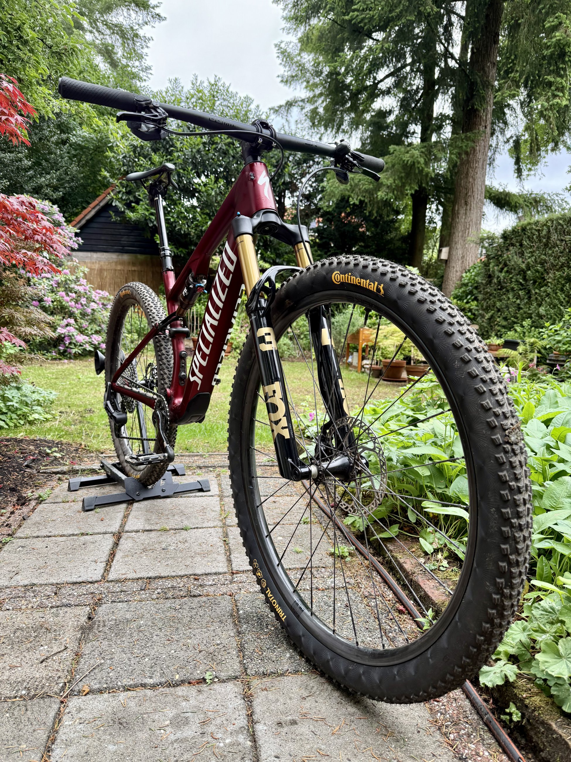

  1. Auf jeden Fall wertig aus Aluminium gefertigt, aber Fox-typisch teuer. Mal schauen wie er funktioniert 😉20250325_132407.jpg

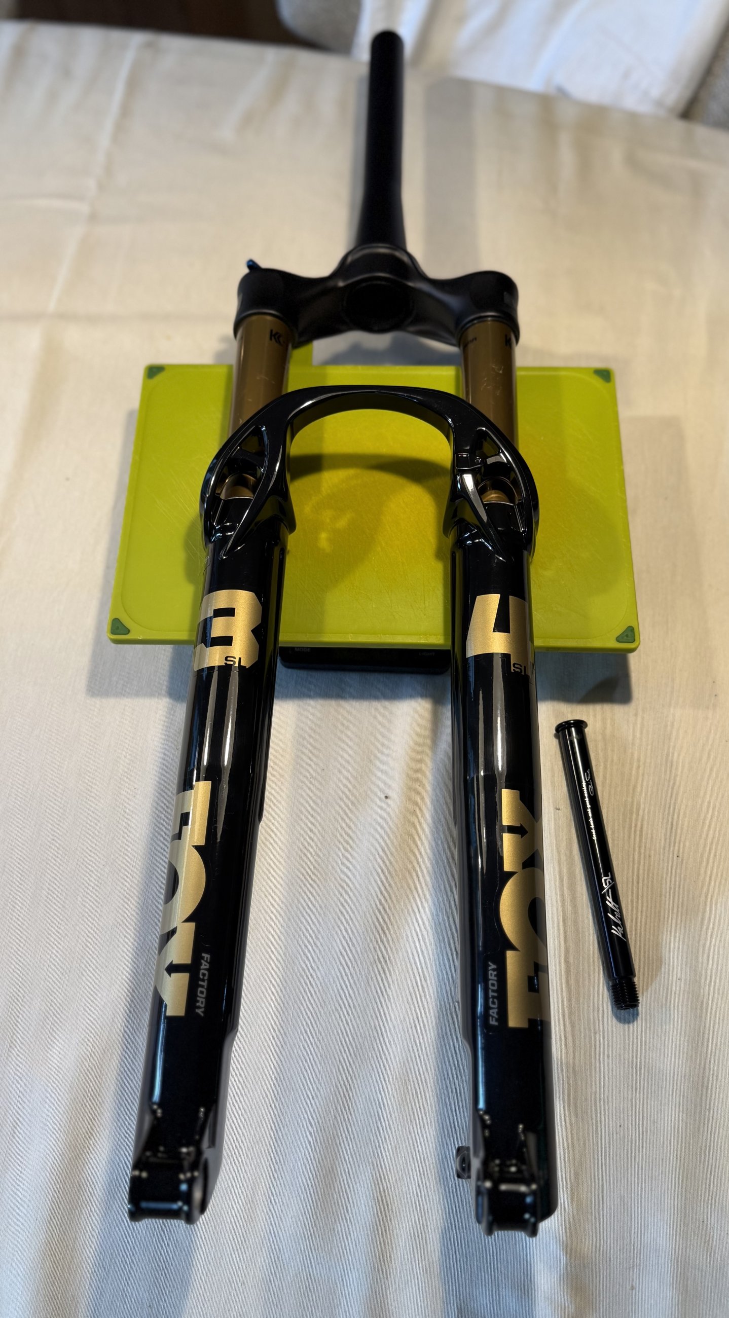

    Ja, endlich! Die 180er Beschränkung bei der 34er SC war Sinnlos.
    Allerdings scheint es die SL in Factory nur ab 130mm zu geben. Wenn man 120mm will muss man Performance Elite nehmen. Zumindest laut der aktuellen Homepage. Von der Performance her egal, aber klingt nicht logisch.
