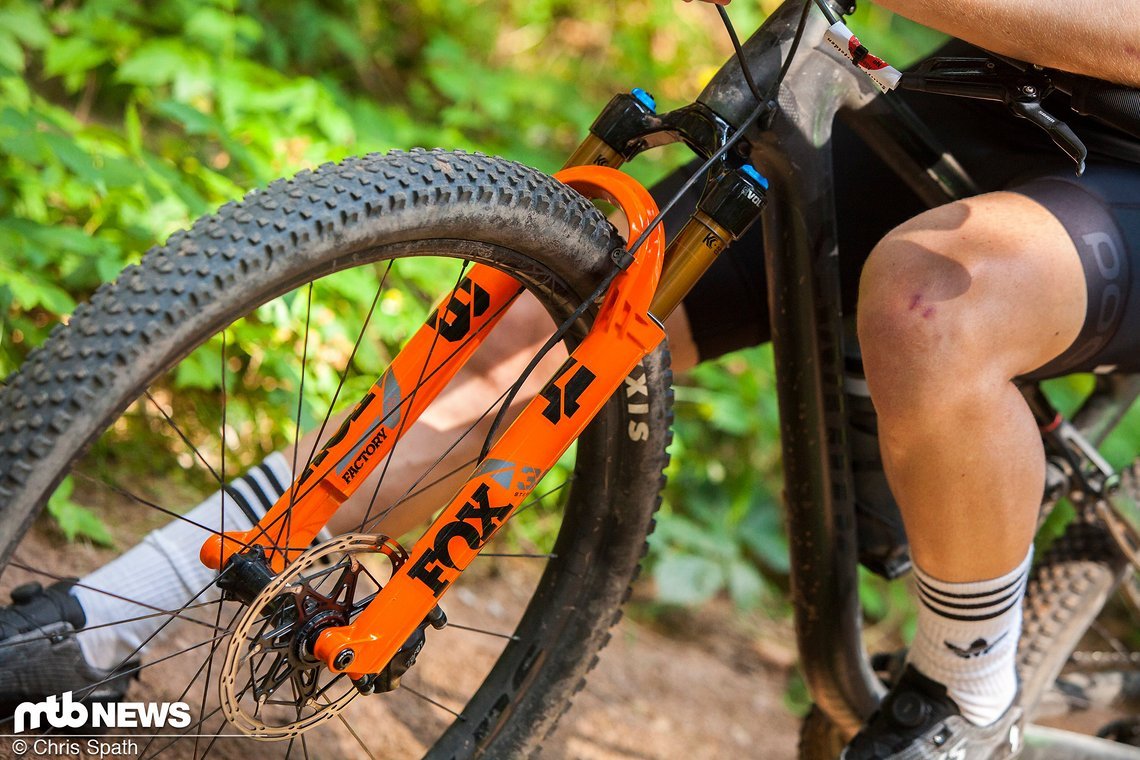

2016 erhielten die Race-Federgabeln von Fox ihr letztes großes Update: Insbesondere die damals eingeführte Einkerbung am unteren Ausfallende der Tauchrohre, der„ Step“ im Casting, sorgte damals für Wirbel. Diese Methode zur Gewichtsreduktion hat sich bei Fox durchgesetzt und wurde 2019 erstmals von der 32-Modellserie auf die 34er-Variante transferiert. Mit der zu diesem Zeitpunkt aufkommenden Sparte der Down-Country-Räder an der Schnittstelle zwischen Cross-Country- und Trailbikes war direkt auch das passende Anwendungsgebiet für die 34 Stepcast gefunden. Nun verschmelzen jedoch mehr und mehr die Kategorien der reinen Cross-Country- und der Down-Country-Räder sowie Trailbikes, sodass sich die Ingenieure von Fox gezwungen sahen, die Fox 34 noch mehr auf Leichtbau zu trimmen und ihr ein frisches Update pünktlich zu den Olympischen Spielen in Tokio zu verpassen.

Herausgekommen ist dabei eine neue Gabelkrone und ein verändertes Casting, das sich nun noch mehr an der filigraneren 32 Stepcast-Variante orientiert und damit das Gewicht drücken soll. Das Innenleben basiert weiterhin auf den etablierten Konzepten der Federeinheit Float Evol und der Fit4-Dämpfung. Verfügbar ist die Fox 34 Stepcast als Factory und Performance-Version einzig und allein als Boost-Variante in 29″ sowie mit einem Federweg im Bereich von 100 bis 120 mm – je nach verbauten Spacern im Innenleben der Federeinheit. Die 34 Stepcast ist darüber hinaus mit einem Offset von 44 und 51 mm erhältlich.

Auch wenn das letzte große Update der XC-Federgabeln von Fox bereits einige Zeit zurückliegt, heißt dies keineswegs, dass die Technik der Fox 34 SC altmodisch daherkommt. Im Gegenteil: Mit der Integration ihrer Expertise aus den verschiedensten Mountainbike-Gattungen konnten die Ingenieure von Fox immer wieder die Highlights aus den 32-, 34-, 36- und 38-Modellen kombinieren und so ihre Produktpalette im Gesamten auf höchstem Niveau halten.
Markanter Schnitt in der Optik
# Markanter Schnitt in der Optik - seit 2016 setzt Fox unter der Bezeichnung Stepcast auf ein verkürztes Innenleben bei seinen Race-Federgabeln und einer Stufe im Casting am unteren Ausfallende der Federgabel: In diesem Jahr wanderte diese bei der 34-Serie von außen nach innen, wie es zuvor bereits bei der 32 Stepcast der Fall war.
Was bedeutet das konkret am Beispiel der Fox 34 SC? Die Stufe im Casting erbt die Federgabel im jüngsten Modellupdate nun komplett von der 32 Stepcast. Diese wandert im Vergleich zum Vorgängermodell von der Außen- an die Innenseite. Das schränkt die Bremsscheibengröße jedoch auf maximal 180 mm ein und durch die näher beieinanderstehenden Tauchrohre liegt die maximale Reifenfreiheit bei 2,4″. Dafür sinkt laut Fox aufgrund einer veränderten Gabelbrücke, welche die 34 SC von den neuesten Versionen der Schwestermodelle 36 und 38 erbt, sowie einer überarbeiteten Krone das Gewicht. Die Bremsscheibenaufnahme verbleibt bei der Post Mount-Variante.
Das Achssystem der 34 Stepcast basiert auf einer indizierten Kontermutter und entspricht nicht mehr dem Floating Axle-System, das bis 2020 benutzt wurde. Als Steckachse wird bei den Factory-Modellen die leichte Kabolt-Boost-Achse ausgeliefert, die Performance-Variante kommt mit der klassischen QR-Achse in der Boost-Variante aus.
Ebenfalls neu an der 34 SC ist die Gabelbrücke
# Ebenfalls neu an der 34 SC ist die Gabelbrücke - diese nimmt nun eine deutlich rundere Form an, wie sie bereits von den Gravity-Modellen von Fox bekannt ist.
Ziel dieser ganzen Veränderungen war es, die 34 vermehrt auf Leichtbau zu trimmen und damit für die Rennstrecke konkurrenzfähiger zu machen

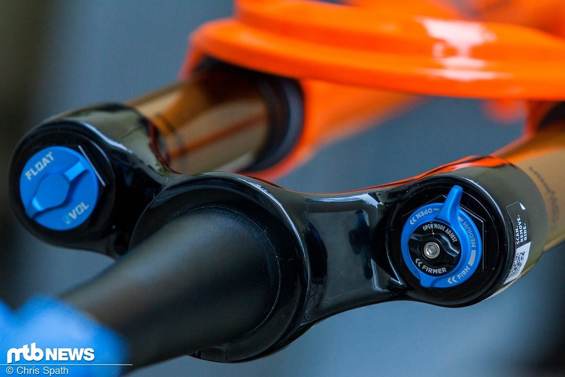

Die Fox Fit-Technologie hat vor einiger Zeit einen schmaleren Dämpfungsschaft spendiert bekommen, arbeitet aber weiterhin mit der bewährten Technologie. Aufgebaut ist die Dämpfung als Monotube-Kartusche mit Bladder für den Volumenausgleich. Hauptsächlich verantwortlich für die drei Druckstufenmodi ist ein Selektor – also ein Bauteil, das den Ölfluss in der Kartusche je nach Position auf verschiedene Wege umleiten kann. Bei Fox erledigt das ein sogenannter Butterfly-Shim.
Je nach Stellung des Shims kann das Öl über Low- und Highspeed-Ventil, nur das Highspeed-Ventil oder ein Blowoff-Ventil fließen – die drei verschiedenen Gegenhalt-Stufen entsprechen den Open, Medium und Firm-Modi. Bei den Ventilen selbst setzt Fox auf bereits bekannte Technologien: Nadelventile kontrollieren die Lowspeed-Druck- und Zugstufe, die Highspeed-Dämpfung wird durch Shimstacks geregelt.
Auch bei der Dämpfung setzt Fox auf Altbewährtes
# Auch bei der Dämpfung setzt Fox auf Altbewährtes - die Fit-Technologie mit Monotube-Kartusche und Bladder bildet die Grundlage der 34 Stepcast.
Die High-Speed-Ventile können bei der 34 SC nicht manuell nachjustiert werden
# Die High-Speed-Ventile können bei der 34 SC nicht manuell nachjustiert werden - einzig Low-Speed-Rebound und -Druckstufe können individuell verändert werden.
Zum Thema Lockout: Fox bietet zwei verschiedene Varianten der 34 Stepcast in Bezug auf das Blockieren der Dämpfungseinheit an. Die drei Ölfluss-Modi Open, Medium und Firm können beim Verzicht auf eine Remote-Lösung und der Wahl eines 3-stufigen-Drehknopfes an der Gabelkrone einzeln angesteuert werden. Zudem existiert die Variante mit einem Remote-Hebel, der jedoch nur zwischen Open und Firm unterscheidet.

  4. Hallo, habe eine Frage zur Remote Einstellung an meiner 34 Float Factory.Wo liegt das Problem wenn ich die Gabel entlasten muss damit der lockout auf der Gabel zurück in Ausgangsposition geht?
  5. sepp0
    Dabei seit 06/2009
    Ist bei einer Factory normal.
    Bei einer Performance kann man auch unter lasst den lockout öffnen.
Was meinst du?
