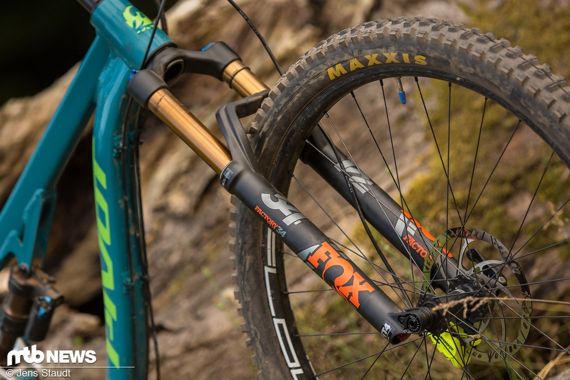

Die Fox 34 Factory wirkt wie aus einem Guss
# Die Fox 34 Factory wirkt wie aus einem Guss - Schwarzer, seidenmatter Lack und Kashima-Standrohre machen einiges her.
